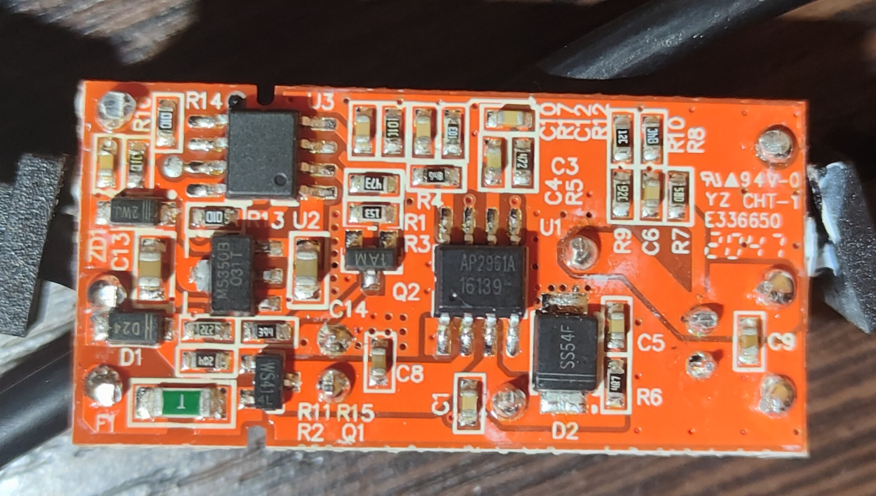

1. Спустя год постоянной работы начал моросить Hardware Kit. Проблему нерабочего Hardwarekit 70mai решил заменой преобразователя напряжения — микросхема под номером U1 — AP2961A. Как проявляется: после непродолжительного простоя в режиме наблюдения за парковкой иногда дни, а иногда минуты, перестаёт запускаться при запуске двигателя, или пытается запуститься и на эмблеме 70mai вырубается.
Было замечено, что при таком поведении, питание, которое выдаёт Hardware Kit, падает с необходимых 5В до 3В.
Ещё заметил, что если после запуска отсоеденить массу питания Hardware Kit то до следующего перехода в режим наблюдения за парковкой работает исправно. А потом всё повторяется.

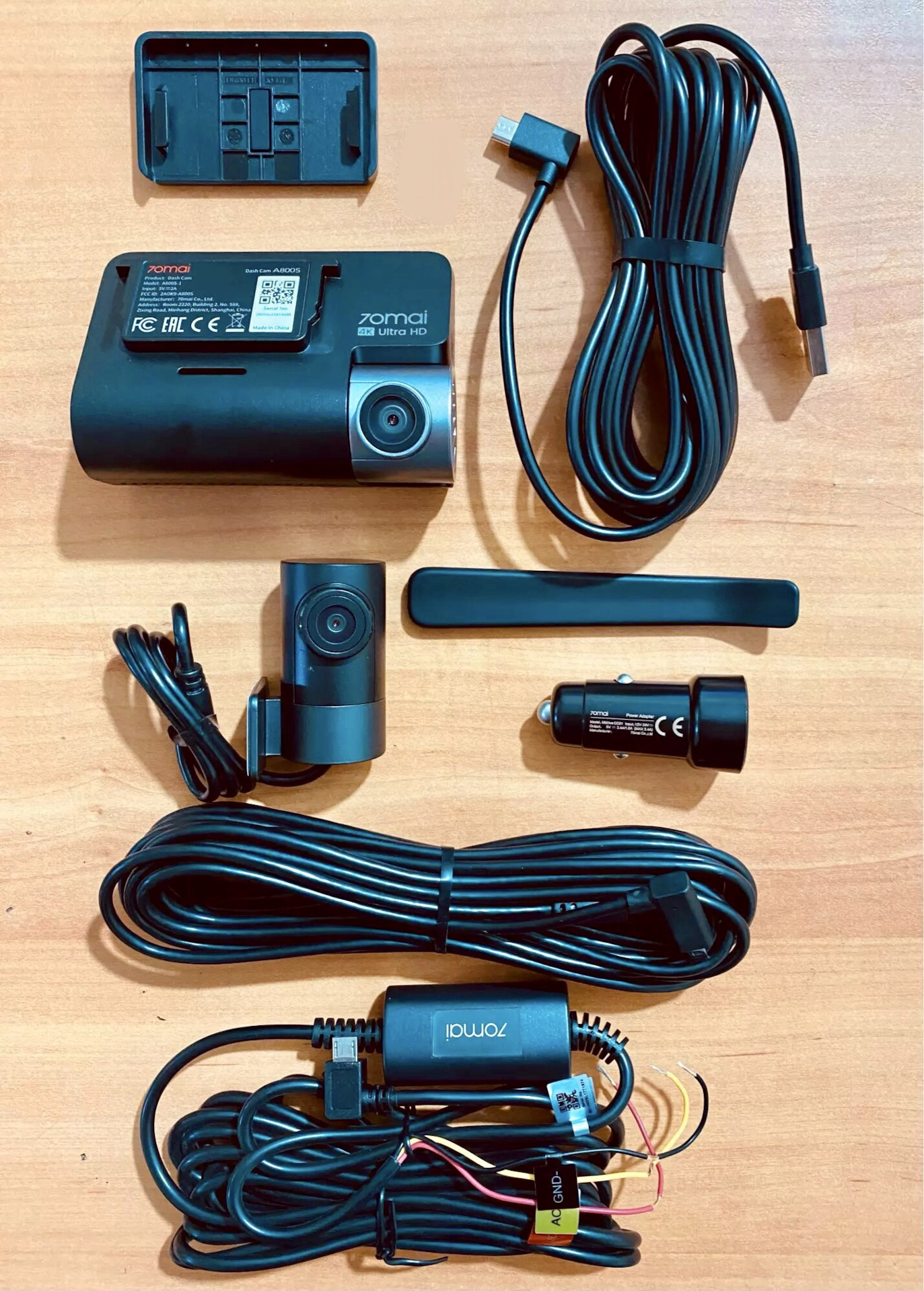

Купил я регистратор 70mai a800s на местном Алибазаре в полном комплекте но без SD card в начале прошлого года (вот ССЫЛКА на регик).
Затем приобрёл CPL (вот ССЫЛКА фильтр на него). Скажу так — эффект есть и он нравится, убирает блики от солнца точно от 50%, но дорого за такой аксессуар.
Не буду расписывать, как я его ставил на свою машину, так как про это много инфы на DRIVE2. Заняло у меня установка примерно 3 часа, ничего не резал в машине и не ломал. Единственное покажу откуда я брал питание на своей машине. Масса из корпуса, нашёл болт, выкрутил, вставил кольцевую клемму и закрутил его.

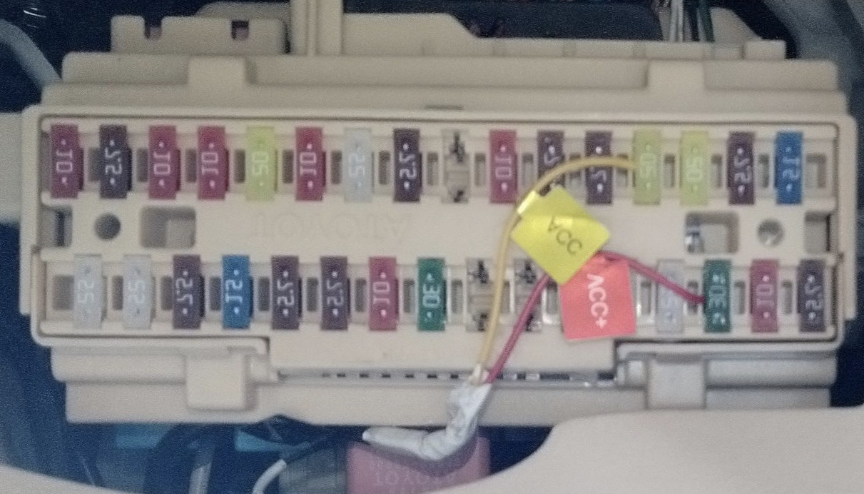

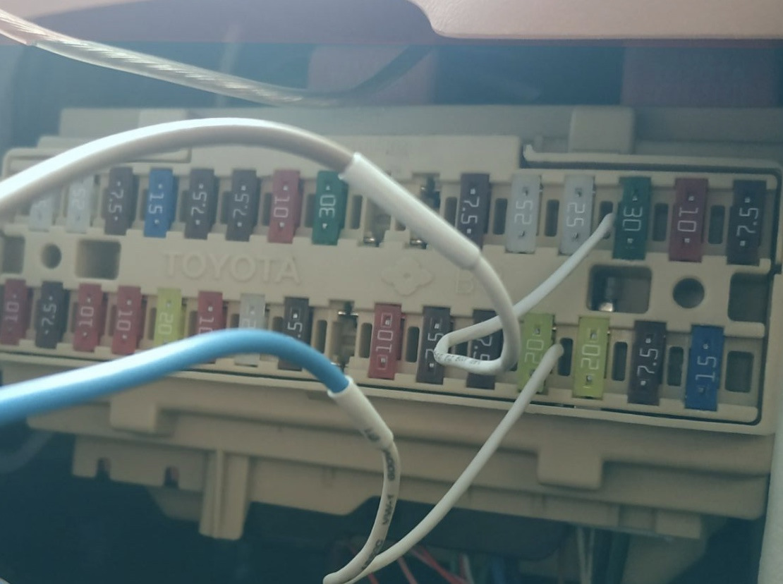

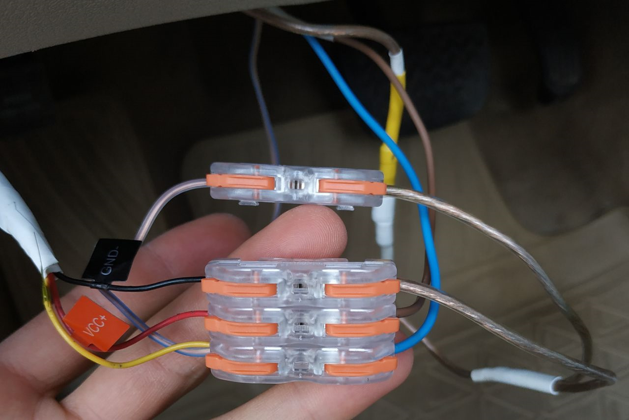

Питание ACC+ И VCC подводилось из блока предохранителей, фотографии будут ниже. Если будут вопросы типа: что за детали, что за предохранители и за что отвечают, с какой стороны питание подводится, а с какой потребители подключаются пишите в комментариях отвечу.

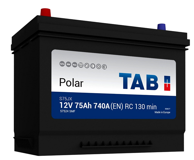

Лично я измерения проводил с целью выясниться на сколько хватит АКБ моего автомобиля в режиме замедленной записи, так как в режиме парковки регистратор включается приблизительно 4-5 секунд, что по мне долго. Из альтернативы только замедленная съёмка — 1 к/сек. Вычислять насколько хватить АКБ автомобиля в режиме наблюдения за парковкой нет смысла, значения потребления мизерные под 3 мА, то есть хватит надолго, для примера мой Lexus ES350 2011 года в максимальной заводской комплектации и без лишних устройств, в режиме охраны через 3 минуты потребляет в среднем 33 мА, что очень мало. Насколько мне известно, значения потребления в режиме охраны до 50 мА считается шикарным показателем для автомобиля.
Но вот незадача, насколько хватит АКБ моего автомобиля на работу моего регика в режиме замедленной съемки при продолжительной стоянке на парковке?
Модель и основные Характеристики моего АКБ следующие: Tab Polar S 75 Ач asia (пусковой ток 740А, дата выпуска примерно ноябрь 2020 года). Покупал сам новым в 27.12.2020г., практически сразу после покупки авто (старому было уже 5 лет), достаточно свежий и бодрый АКБ был, гарантия до сих пор действует.
Исходя из этих данных можем вычислить по формуле время полной разрядки (в очень грубых значениях, так как не учитываются много факторов), ну или воспользоваться этой ССЫЛКОЙ на онлайн калькулятор:
Формула: T = Ёмкость (АКб) / Ток потребителя.
Подставляем наши данные и получаем следующее: 75000/(253+33)=262,2 часа, то бишь примерно 11 дней.
Чтоб вы понимали, в режиме наблюдения за парковкой АКБ полностью разрядится примерно через 87 дней (грубый подсчёт).

Емкость акб и пусковой ток АСС это же разные вещи. Вы в свою формулу поставили значение пускового тока, а не емкость акб.🤔
А средняя емкость акб на легковушках 50-60 ампер.
Ёмкость АКБ у меня 75А, в формуле она переведена в миллиампер, а пусковой ток АКБ 740А, так что я ничего там не напутал.

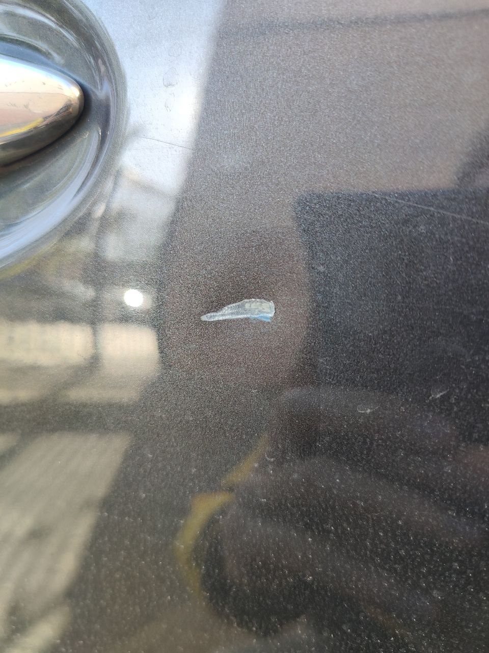

В режиме наблюдения у меня она не срабатывает на лёгкие стуки по машине, типа лёгкого удара об дверь дверью.
С тех пор как поставил регистратор, мне дверью дверь били раза 4, а регистратор даже не просыпался, всё потому, что она работает от акселерометра, мне кажется, то есть при хорошей тряске, а чтоб так тряхнуло, нужно заехать в машину. Или прям стукнуть кулаком по лобовухе где регистратор, тогда начинает снимать, а так практически в 100% случаев, он снимает, как я открываю багажник или сажусь в машину))
Поэтому для меня эта функция бесполезна, а режим замедленной съемки я не использую, так как езжу на машине ровно 1 раз в неделю на примерно 1 часик.

По поводу Hardwarekit, да она у 70mai проблемная, но я свою самостоятельно починил, закупив чипов и используя паяльный фен. Работает пока без проблем.

День добрый! А не подскажете, что за микросхема U3. Маркировки на корпусе нет. Симптомы начинались так же: сначала периодические просадки с 5 до 3.5 Вольт по выходу, но АСС было 5 вольт стабильно. А сей час 0 по обоим выходам. Боюсь одной заменой АР2961а не обойдётся.
Добрый, честно сказать я сам не знаю, маркировки на нём действительно нет.

Так ничего я со своим кабелем пока и не сделал, руки не доходят до Али заказать микрухи, починить. Да и новый аккум жалко под опыты отдавать, вдруг разрядится в ноль, что не очень приятно будет. Да и больше года уже прошло, наверное, как отключил наблюдение за парковкой. И спится спокойно, что не надо проверять "А работает ли" )))

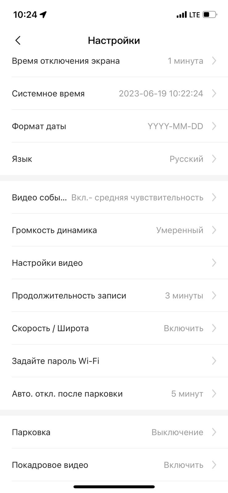

Как вообще всё отключить, что бы он просто работал, как обычный регистратор, только при заведении авто?
В настройках замедленных съёмок нет 🤷🏻♂️
В настройках этот пункт называется чуть иначе, если прям нужна помощь могу глянуть?
А так прикол Hardwarekit в том, что он 24/7 работает (кстати, от этого он часто дохнет, я уже свой чинил 1 раз). Другой момент, есть ли потребитель, если регик выключен, то ничего по идее не потребляется.
Но как видно по тесту 3. в режиме "Наблюдения за парковкой" практически ничего не потребляется советую так настроить, однако мне он до сих пор не пригодился ни разу))
Ну и 100% вариант, это жёлтый и красный провода hardwarekit соеденить, и подключить к +, который подаётся только при открытом зажигании и будет тебе счастье, режима парковки и т.п. по факту не будет.
Подключал не я, так что и не хочется никуда лезть. На 4dpa мне ответили, что замедленная съёмка в приложении это "покадровой видео" и нужно ее отключить, что бы не было никаких активностей при выкл авто. Про потребление кстати полезная информация, но т.к. машина ругается, для жены это критично, так что лучше отключу, что бы не было никаких ошибок. Иначе сразу паника 😂
Да, отключи если влючен был. Так как при таком режиме потребляется 250мАч, что много, машина, если умеет это определять, то однозначно должна жаловаться, так как нормой считается не больше 50-60 мАч.

Здравствуйте
У вас режим замедленной съемки на парковке работает исправно (после выключения зажигания пишет непрерывно)?
Я свой подключил, но после выключения зажигания регик снимает 3 минуты и больше не пишет, в галерее только одно или два максимум видео сохраняются.
Подключил правильно, в режим парковки уходит исправно.
Вот только не могу разобраться почему в режиме замедленной съемки регистратор больше 3 минут не пишет.
Если честно, я не пользуюсь этой функцией, так как машина часто стоит без дела, а эта функция разряжает АКБ. Я вообще хочу отключить всякие функции в режиме парковки, так как hardware-kit от этого и полыхает, от того что 24/7 питает регик, поэтому я думаю переключить его на питание после открытия зажигания.
