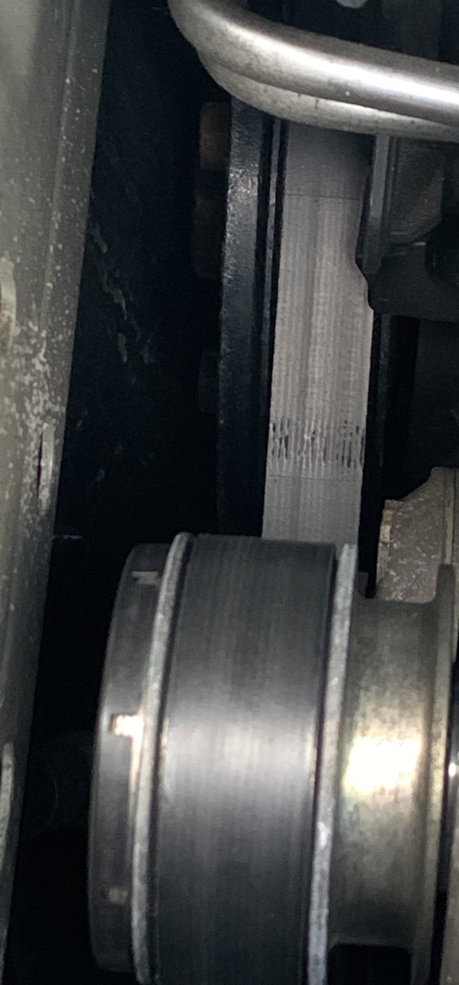

Оригинал 31330870 Volvo. Пробег тысяч 9. Перед установкой ручейки очищены, соосность шкивов проверена.
Вроде не насквозь.
Как то так.

У меня оригинальный тыс через 12 наверное стал пушиться, заменил сам его, на следующем проехал уже тыс 30 и заменил так как менял обгонгую муфту, это я к чему, к тому что видимо не все оригинал что поставляется с синей коробочке !
Все может быть. Особенно если вспомнить упаковку просто ремня и упаковку комплекта «ремень + ролик». Опять же из-за упаковки просто ремня могут быть такие последствия

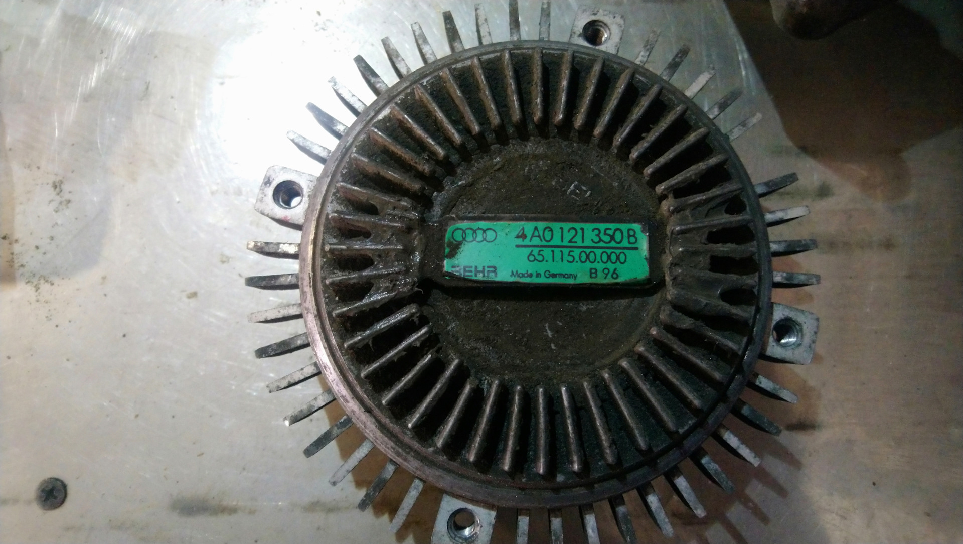

У меня вот тоже интересная загогулина вылезла: www.drive2.ru/c/608580511681487253/

Если альтернативный ремень, который ты поставил, в случае чего то рвётся точно так же как и оригинальный, то почему бы и нет.\Насчёт загогулины на твоём оригинальном ремне. Если не закрыт вход в подкапотное в арке правого колеса, то такое повреждение ремня ИМХО может быть связано с чем то извне.
Насчёт моего варианта с ремнём. Недавно вернулся из сервиса. По железу автомобиля всё отлично, ТТТ. После итогов осмотра узлов автомобиля пошёл от противного- пересмотрел все новые и старые ремни, которые нашёл в сервисе. В том числе и разорванные. Не побрезговал перерыть помойку)) Пришёл к выводу что оригинальные ремни имеют некую конструктивную особенность, которая появляется при изготовлении рукава или при резке рукава (если правильно понимаю технологию изготовления ремней). В моём случае эта особенность почему то ярко выражена, так сказать. Причина? ХЗ. Может отклонение в процессе изготовления или резки. Или хранение. Или хранение + сроки хранения. Чуть позже оформлю пост по данному аспекту
Принял. По своему случаю тоже думаю, что что-то повлияло. Например, камешек

Мойка не причем. У кого не глянь по фото с обрывами — подкапотка хлев засраный напоминает. Какая то лажа с ремнем или с обгонной муфтой + bms. Недавно сменил ремень, прошедший 70000.Даже малейших трещин на ручейках нет. мою под капотом обязательно и капитально каждую весну.
Железо исключаю, Дмитрий. По нему всё отлично
Проблема по железу визуально диагностируется. Ролик натяжной при заведённом двигателе при наличии проблемы аномально дёргается влево/вправо. При отсутствии проблем плавно незначительно перемещается компенсируя натяжение. Хорошо видно со стороны арки при снятом подкрылке.
У ролика пробег 29 тыс.Км. Посмотрим
Дело не в пробеге ролика. Проблемы иных составляющих трансмиссии на ролике видно оч.хорошо, это хотел сказать.
Понял. Спасибо

Вот вискомуфта, в Вольво её нет!
Окей. Ща исправлю))

Дерготня подключением и отключением генератора ушатывает сильно ремни инерциальными нагрузками. IMHO. На машинах без этой системы нет таких проблем. Отключил давно её и не парюсь по ремню. 70т проехал, сменил, полностью целый ремень, без единого надрыва.
Тоже самое объясняю людям — но они меня готовы живьем сожрать но в эту причину не верят хоть убей.
Есть с чем сравнить на машине 2014г с подключённым датчиком на 45т ели успели — уже надрыв был на оригинале 3-4 мм. Где датчик отключен ремень ходит и ходит. Жаль что после 2014 не отключить его — выбрасывает ошибку на панели

Если это вина химии в чём я лично сомневаюсь то пострадали бы все рти в подкапотном. Да и не такая она едрёная, или у вас свой рецепт. Может дело всё таки в навесом или в самом ремне.
С навесным всё в порядке. В излишнем порядке))

С учётом что почти всё поменяли, лично я склоняюсь к ремню или BMS.
Скорее всего ремень. Все запчасти как правило сервиса, а вот ремень купил самостоятельно из-за того что они одно время не работали

Чем же тебе мотор мыли, что ремень сожрало? Мою Grassовской химией, подобного эффекта не наблюдается ни на одной машине. Скорее всего ремень такой, либо грязи набилось в ручьи. В Dakar участвовал на медне?😂
Химией мыли)) Ручейки перед установкой ремня очистили. Все. В Дакаре не участвовал))

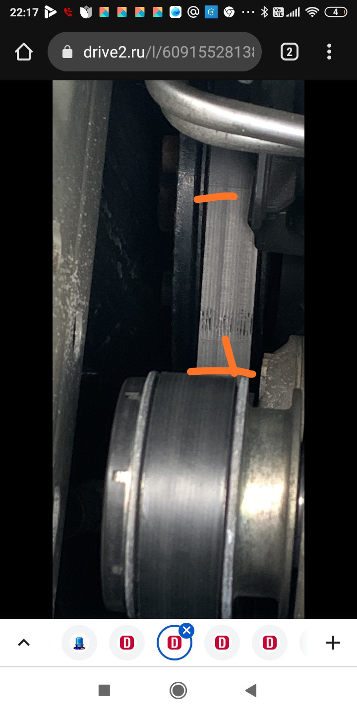

Более информативных фото нет? Что за контрастная граница выше и ниже дефекта ?
Других фото нет. Завтра сфотаю получше. Насчёт границы не понял
P.S. Понял насчёт границ. Не знаю🤷♂️
Похоже, надпись затерлась, а границы маркировки выглядят контрастно.
Да, заметил. Ответил выше

Может просто ремень подделка попался?
Не исключаю. Купил его по случаю в Автодоке
