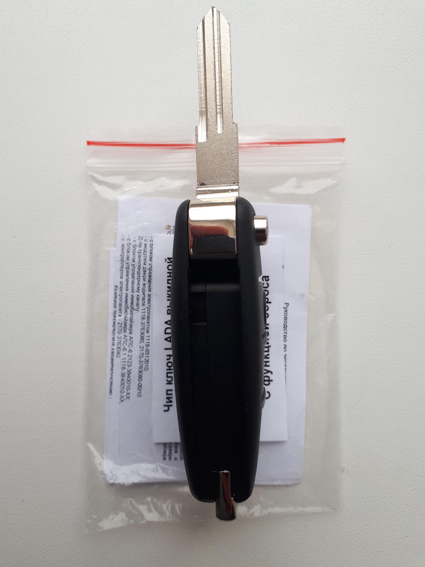

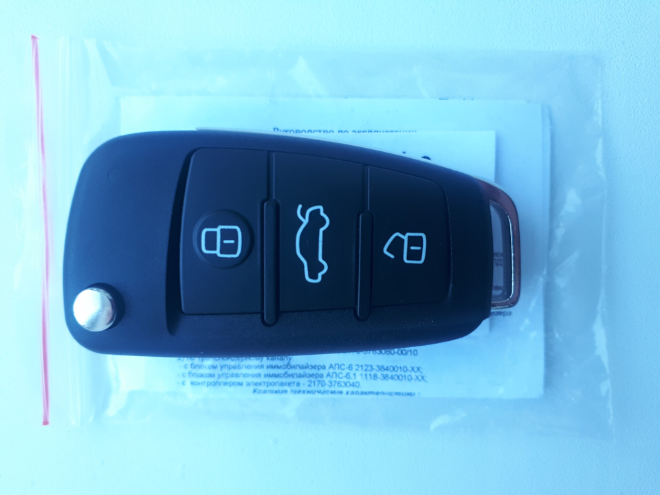

Выкидной ключ Приора 2 (стиль AUDI)
Выкидной ключ 1510р
Выточка жала 200р

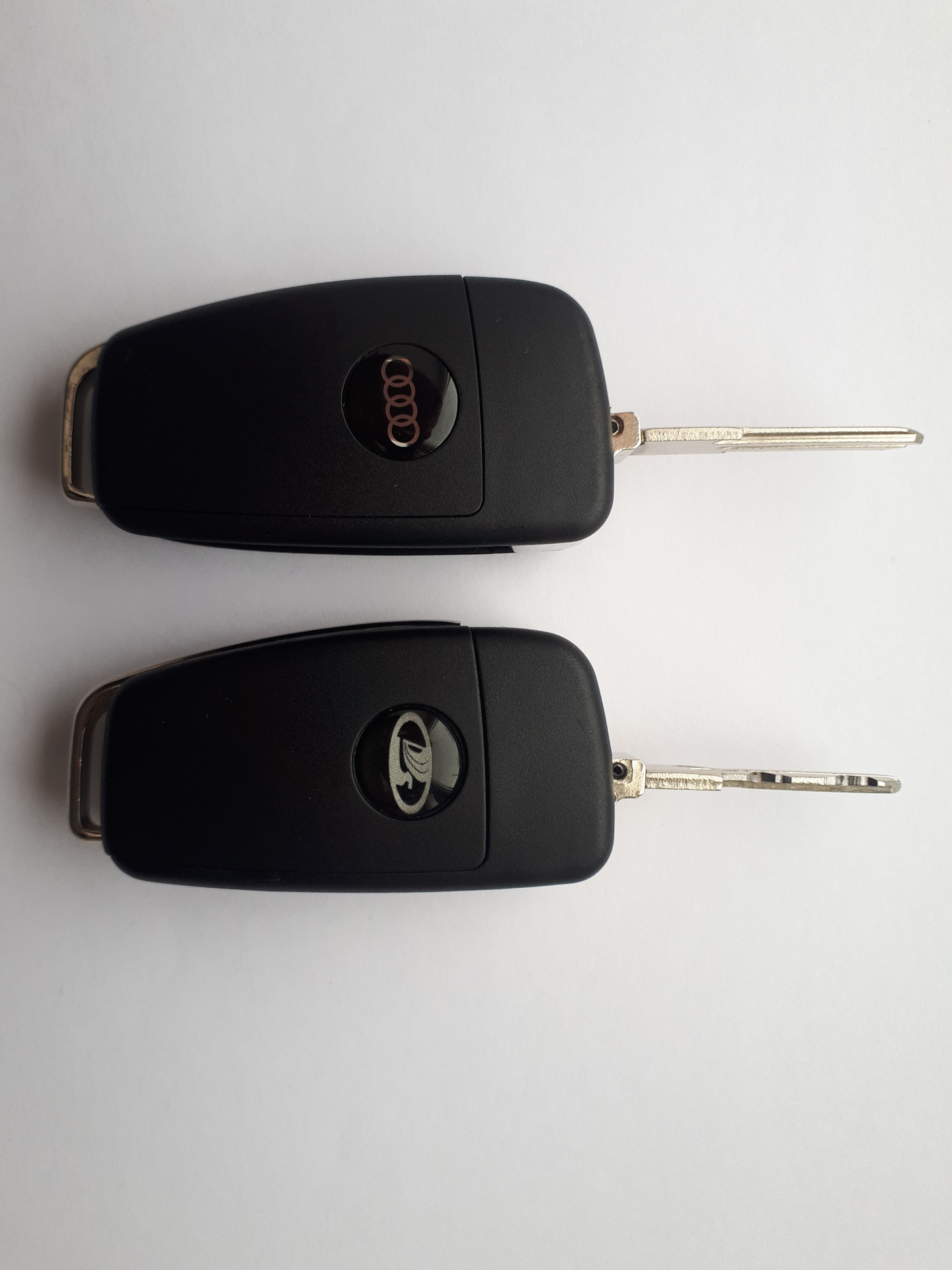

На вкус, на цвет. Лично мне штатный больше нравится. Как то понадежнее выглядит.
Выкидной не хуже штатного
Не, хлипкий он какой-то. Ненадежный с виду. И к тому же огромный.
Мне нравится выкидной
Вот я и говорю. На вкус — на цвет. Мне так очень нравится штатный.
