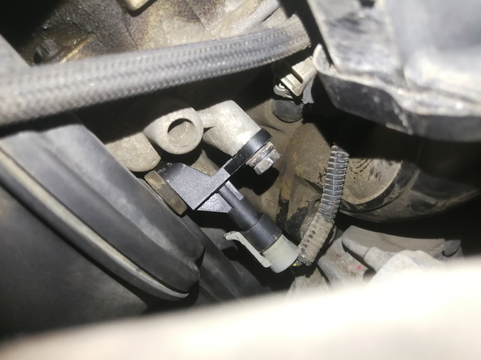

Всем привет! Утро началось не с добрых вестей. Завел машину и увидел на панели чек, ошибка P0342 — низкий уровень сигнала датчика положения распредвала он же датчик фаз.
Несколько раз пробовал ее сбрасывать, но она появлялась вновь.
Ездил я в таком режиме несколько дней, но постоянное сбрасывание ошибок изрядно надоело.
Почитав статьи у содрайвовцев наткнулся на оч подробный рассказ о его замене у Лада Vesta Фантом1,6 АМТ 3.0, 2016 . Занятие это весьма неблагодарное из за маленького пространства в месте установки датчика.
Все же решил менять сам, ведь глупо отдавать дилеру 3000р. за замену датчика стоимостью 290р.))).
Купил новый датчик
и напросился в гараж к друзьям для его замены.
Менял датчик сверху без ямы, ничего не демонтировал за исключением провода массы и кронштейна трубки кондиционера.
Путем долгих поисков удобного положения откручиваем 2 болта
и извлекаем чудо датчик.
С виду ни чем не отличается от нового.
Переставляем колечко со старого на новый и устанавливаем его на место. Странно, но на установку было потрачено больше времени чем на снятие. В общем 2 часа и дело сделано.
