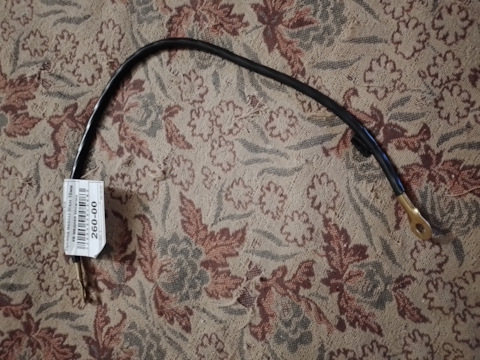

Плохо крутит стартер А6С6 или замена силового кабеля ч.2
Audi A6 (C6)

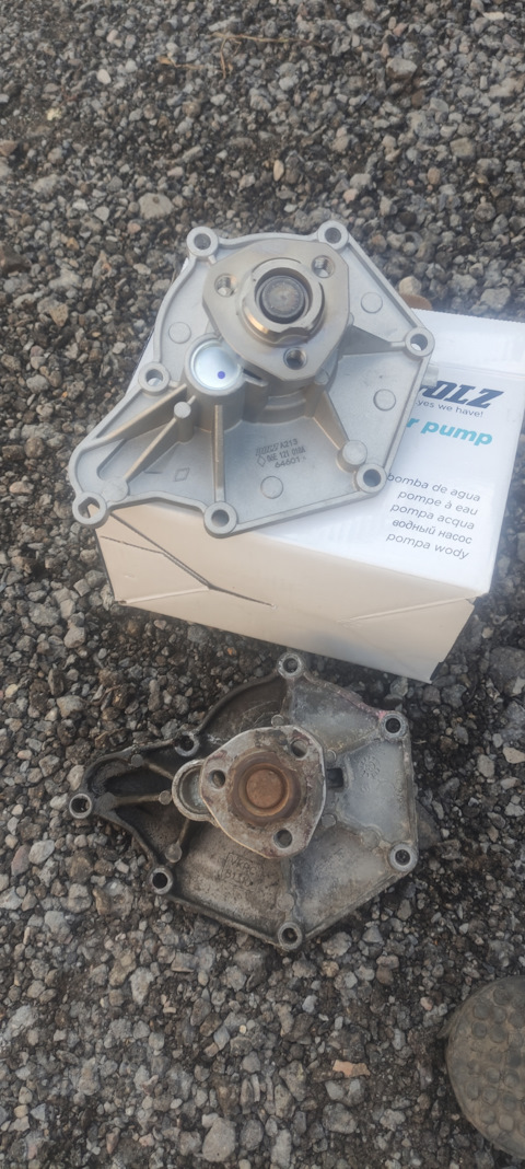

Замена помпы, ремонт стука вихревых заслонок, очередное Т. О. и так по мелочам.
Audi A6 (C6)

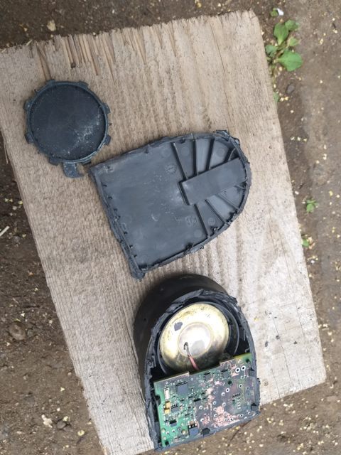

Электрика.
Audi A6 (C6)
