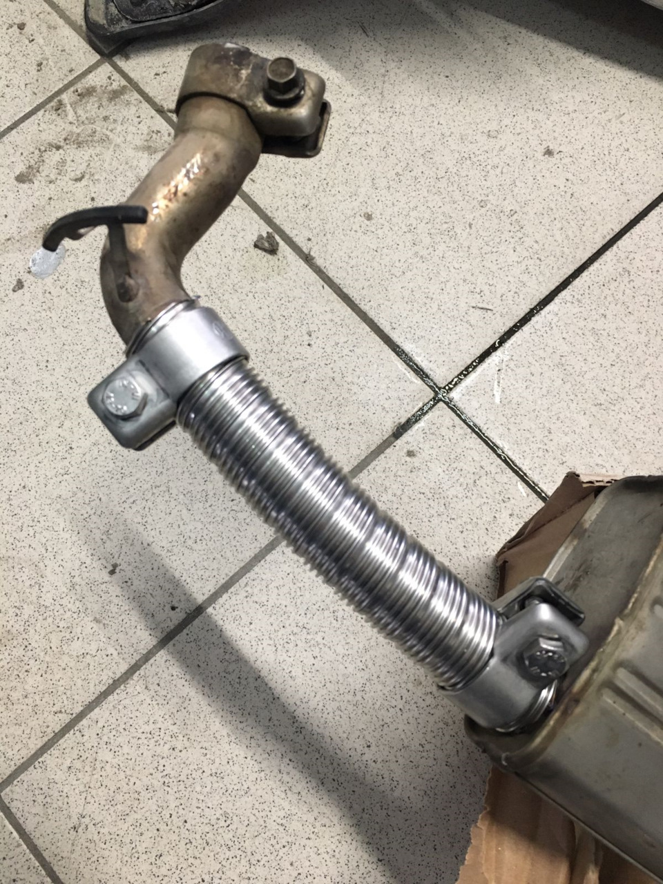

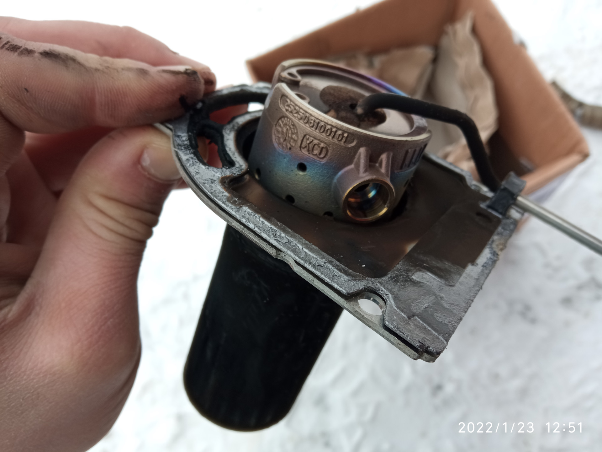

После вскрытия сообщили — горелку и гофрированный выхлоп под замену. К этому времени я уже прошёл все стадии принятия решения, поэтому менеджеру подтвердил ремонт. Машина одна в семье, ездить нужно, впереди ещё зима. В четверг сдал, в пятницу вечером была готова. Однако, после проведенного ремонта посоветовали оставить на ночь в реальных условиях в сервисе, чтобы утром всё окончательно проверить: запуск с пульта, температура, режимы дозировки насоса, повторная компьютерная диагностика. Утром сообщили, что всё в порядке и я забрал любимого Кирпича с "новой" Вебастой. Так же попросил обнулить моточасы, так как горелка новая.
Заменено:
— горелка (свеча подогрева Webasto) – LR010329
— прокладка (под Webasto) – LR004141
— гофра автономного отопителя D=22mm (нерж) – 95281
— хомут трубы выхлопной отопителя (24/26mm) – 1320103А

3. Все запчасти были в наличии, кроме выхлопной гофры Вебасто и хомутов. Закупщики Центр-Авто (ООО Ай-Лэнд), как так?! Это всё равно, что сапожник без сапог. Например, отнёс в ремонт обувь починить — колодку, тебе перезванивают и говорят, что колодка сама есть, но у вас порвались шнурки, нужно заменить… а шнурков у нас нет.
Из-за отсутствия этой трубки прибавился день ожидания.

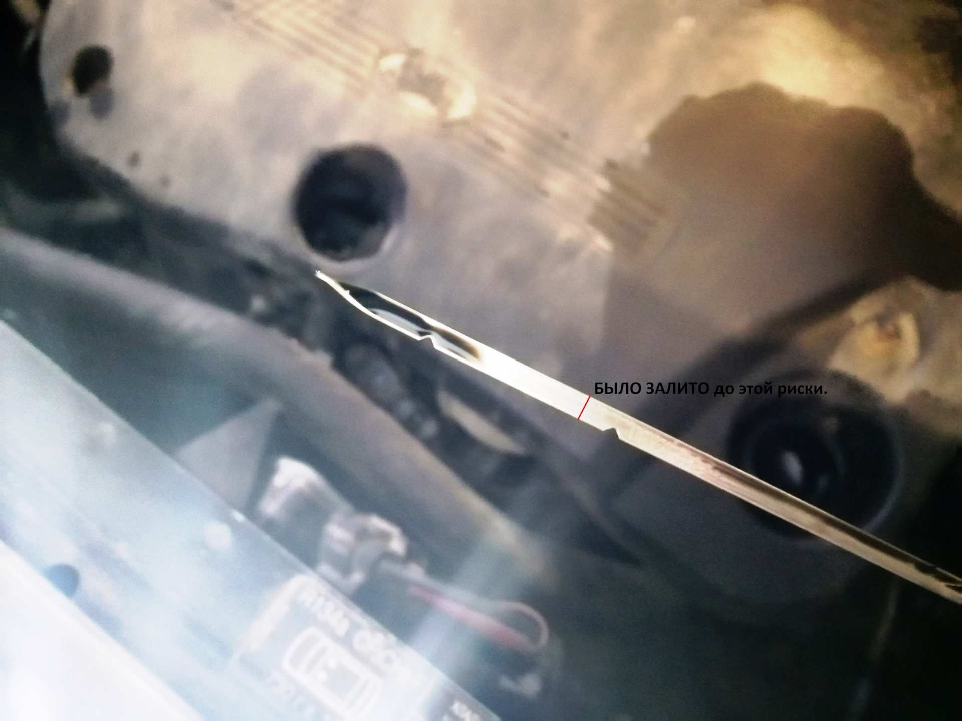

Я так понимаю задний сальник коленвала по-тихоньку умирает. Там же шейка есть какая-то. А вот следы антифриза меня расстроили. Пока думаю, что это следствие нерабочей Вебасты. Даже в бачок долил пол-литра до отметки MAX. Буду наблюдать, как раз на этой или следующей неделе нужно менять масло в ДВС. Есть комментарии по фотографиям?
Уровень масла после 7 тыс. пробега, без долива. Заливали между средней и максимальной рисками. Valvoline 5W-30.

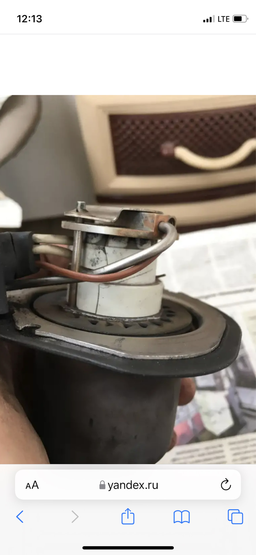

У вас на фото-не горелка от termo top v. Это вообще непонятная приблуда. Вот как выглядит горелка . Шляпу вам какую-то подбросили.
Да кто-ж теперь узнает, что мне там подсунули. Хотя по моему фото это как раз она, старая, просто без "юбки". А установленную новую горелку так и не показали. Обо всём нужно просить, я успел только фото новой гофры попросить.
Хоть с юбкой, хоть без юбки, это вообще не ваша горелка. Вот так выглядит верх вашей горелки.
Не могу ничего на это ответить. Не знаю…
Я вам точно говорю. Два раза менял у себя горелку сам и видел, как она выглядит. Вам просто отдали то, что у них валялось.
Падлы, блин. Пусть это будет на их совести. Моя совесть чиста! Главное, чтобы работало.
