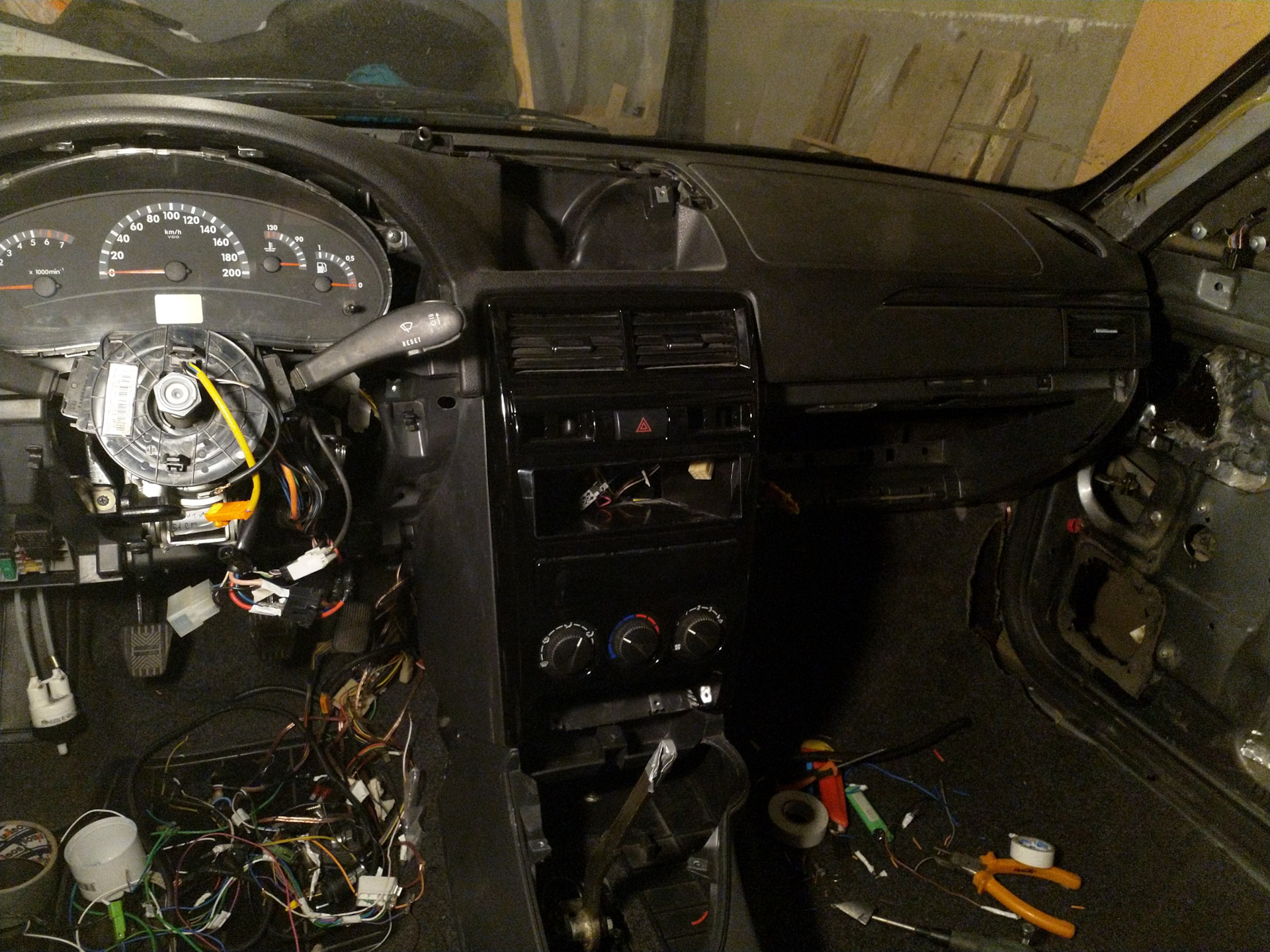

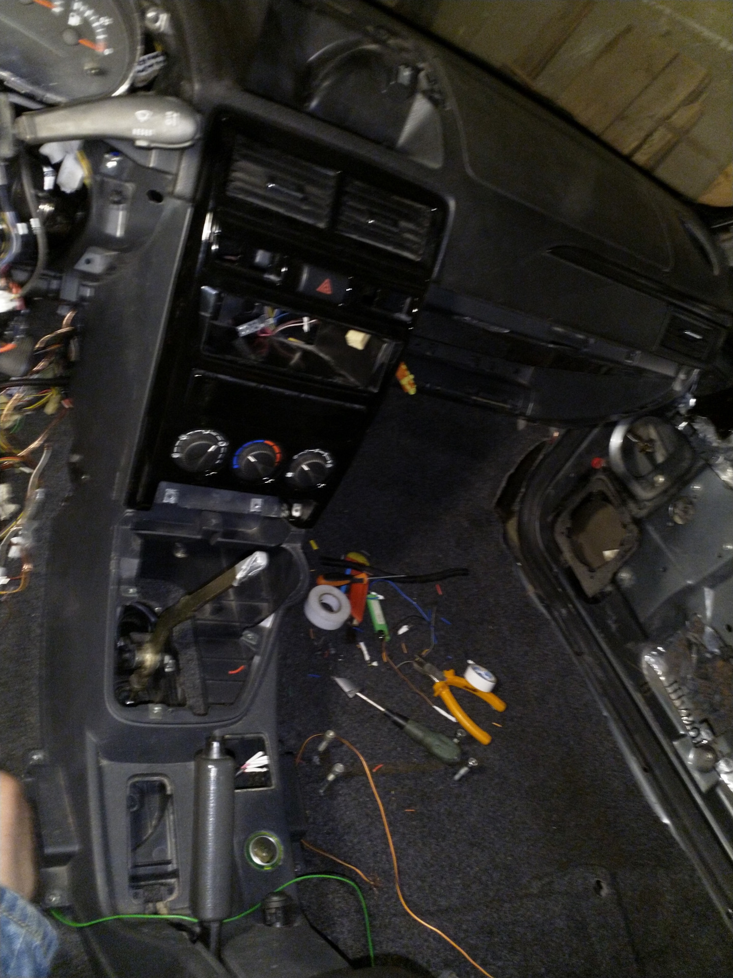

Итак наступил долгожданный момент примерки новой торпеды, монтаж проводки, первый тест драйв, но конфиг был неправильный об этом ниже.
тут небольшое отступление
Торпеда вместе с центральным тоннелем, проводкой и приборами была куплена за 25000₽
Так как проводка и блоки с щитком были то я подумал и решил собирать проводку под приора 2 и кан шину и вот тут очень сильно лоханулся, как по времени, так и по деньгам, собирал проводку ещё весной, чтоб потом тока установить
. Потому что мотор 8 клоп, без всяких там датчиков кислорода . Соответственно внедрить туда кан даже поменяв проводку и блок двигателя, пришлось бы менять прошивку и ещё куча геммороя. А был бы 16 то на кан перейти было бы не сложно.
Ну и вот купил значит салонную проводку приора универсал с кан, но ещё с разъёмами под 1 Приору и начал перепиновывать и ставить новые штекера от 2 приоры, которые стоят нифига не дёшево. И вот все переделав, купив кан адаптер, подключив. При подключении кан адаптера заработал, спидометр, тахометр, температура, бензин. Но не показывал расход топлива (он бы и не стал ибо сигнал идёт по отдельному проводу из мозгов), индикаторы света, аварийки, ремней. А при отключении адаптера все это работало.
Короче плюнул я на эту фигню, купил люксовую проводку салона( ток от хэтчбека от универсало больше не находил) и подторпедную.
И пришлось все заново перекладывать. Менять щиток, блоки управления.
Проводка двигателя с торпедной соединена через штекер ( приора и 2110) без всяких скруток.
По стоимости где-то около 50000₽ вышло, это панель, проводка, разьемы, блоки, доставка. Ненужные блоки, щиток продал. Если сразу делал на правильной проводке было бы намного дешевле))
