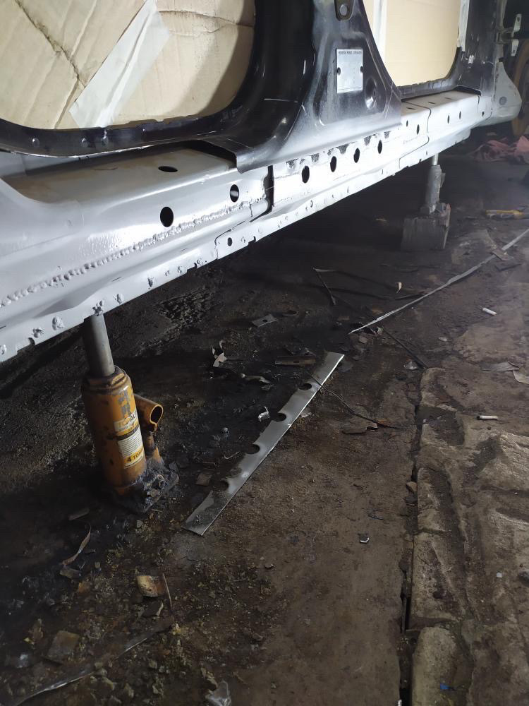

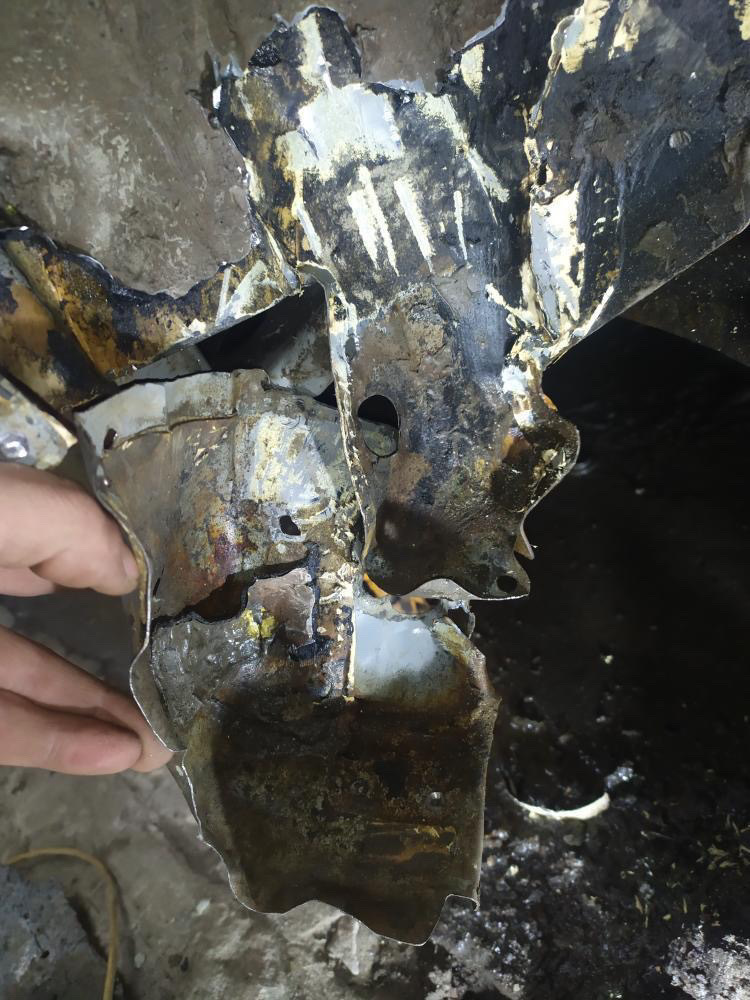

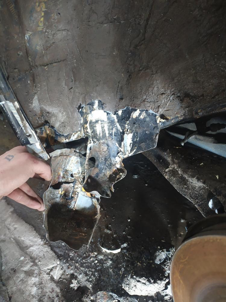

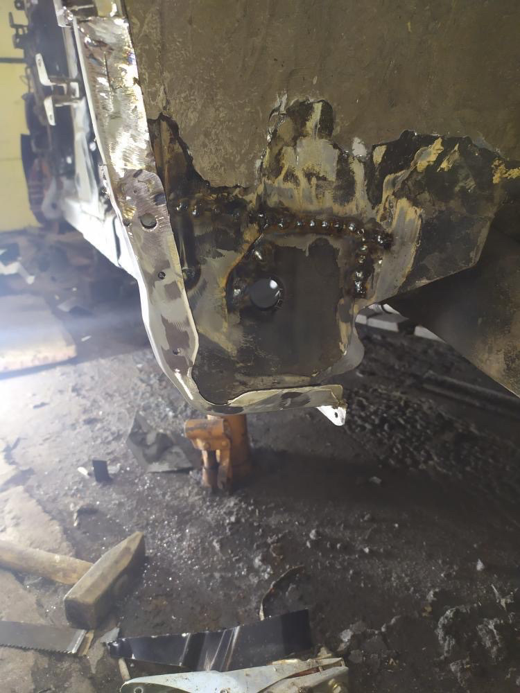

Давненько замечал что под передними крыльями была ржавчина, хотелось бы ее побыстрее устранить

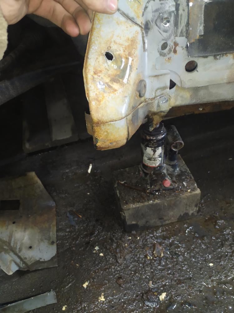

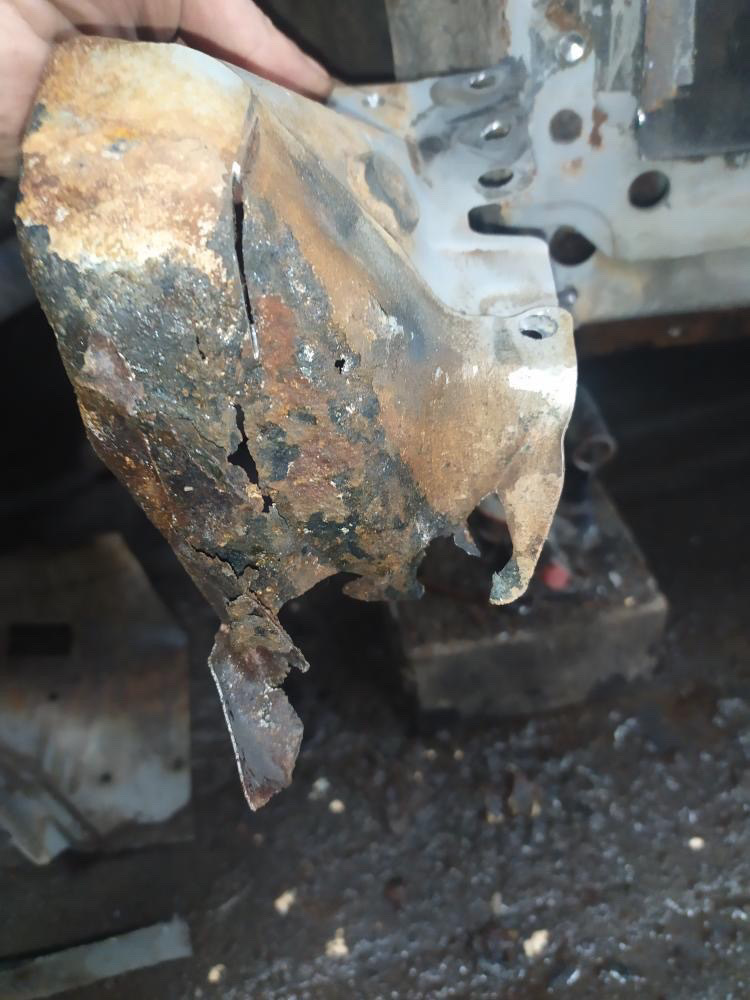

Болячка это известная, ибо под подкрылки набивается грязь, соль и реагенты соответственно это все начинает гнить 🥲 и перелезать на крылья

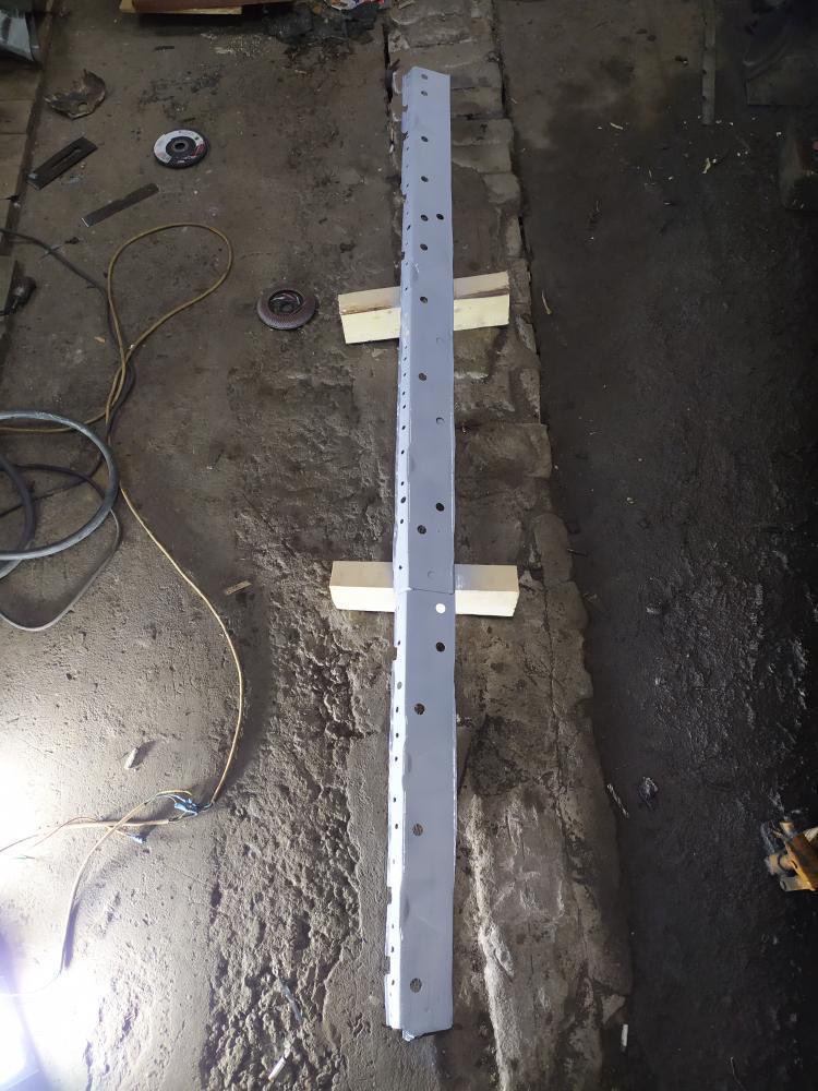

Сделал пару отверстий в пороге, увидел что там все хлипкое, соответственно менять решил полностью и основательно

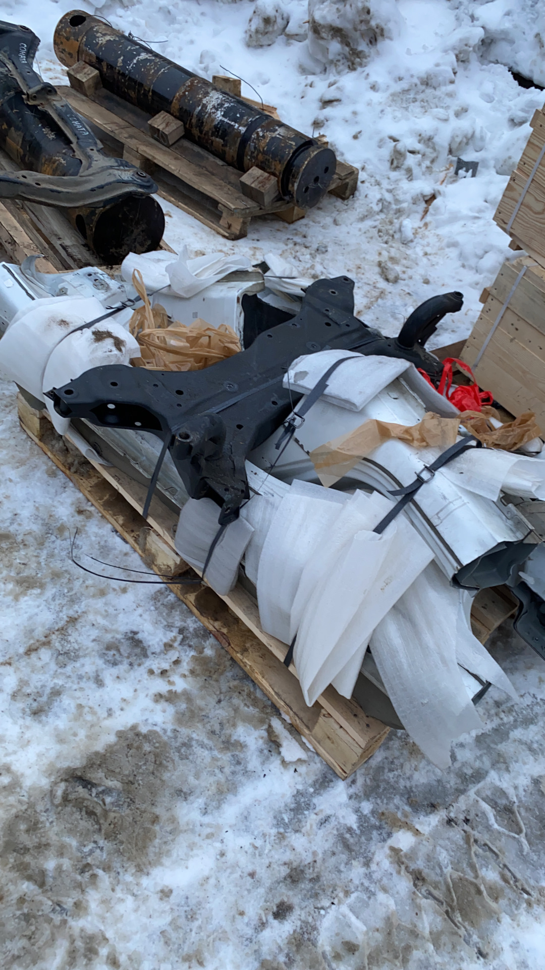

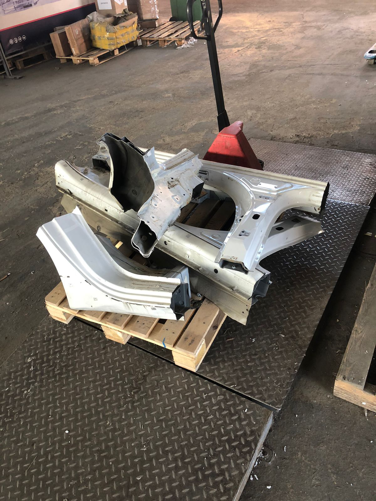

Прикупил заранее пороги
В распилах есть один минус ( пороги из двух частей, но металл хороший)
И поехал сразу в гараж вскрывать пороги
Дело было вечером, делать было нечего

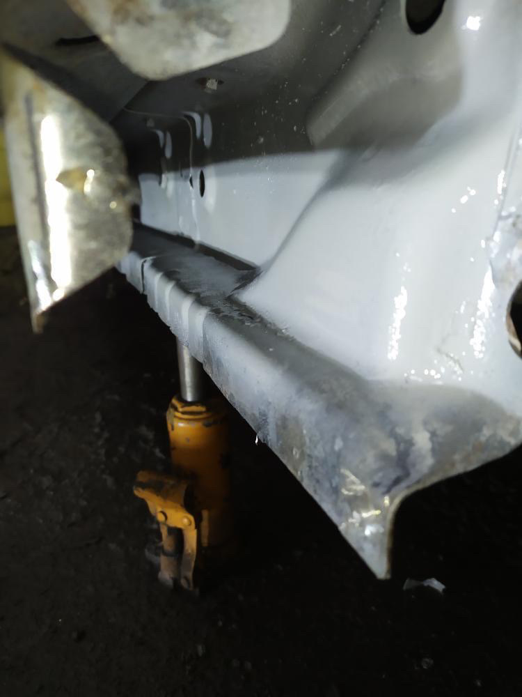

Снимаем всю ржавчину, вытравливаем кислотой по возможности или пескоструй
Голый металл покрываем кислотным грунтом
Привариваем лицевую часть порога покрываем эпоксидным грунтом
Далее будет покраска проемов, порогов и накладок порогов
Жизненный цикл машины начался с Москвы (2-3года вроде)
Потом ~10 лет в Питере
Сейчас машина эксплуатируется в ЕС где дороги практически не посыпают, поэтому кузов чувствует себя вальяжно
Наверное одна из важных рекомендаций это мыть почаще машину зимой и отстегивать накладки порогов на зиму
Грязи под ними ппц сколько

смотрел на озоне ремонтные пороги есть, но хз норм или не. а с распилов брать тоже стремно, т. к могут быть изнутри ржавые.
С распила бери и не парься
Ремонт пороги шлак полный, а завод есть завод, все по зазорам будет ок

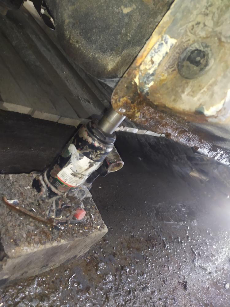

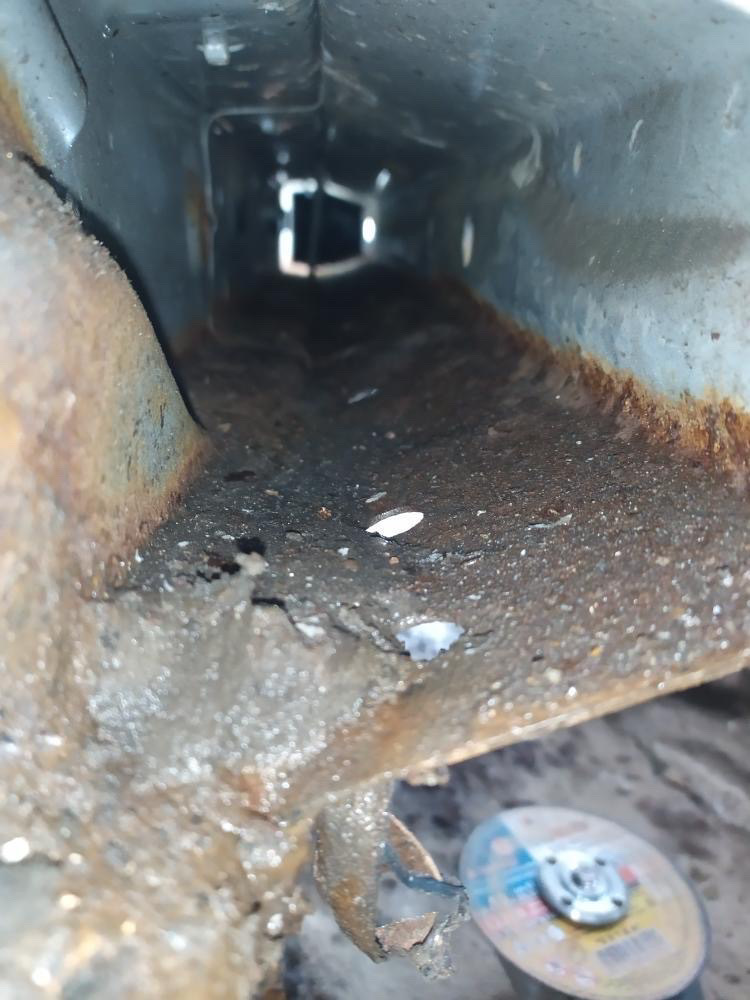

Почему не помыл машину перед ремонтом? И место где она стоит. Усилитель надо было варить сплошным с проваром в стык… по низу через отверстие аля контактная.
Помыл я машину перед ремонтом, сторис даже снимал
охренеть. такое ощущение что там пробег 500+ и ей лет 25. там у вас походу уран на дороги сыпят
Да нет, все куда проще, все говно скапливается под пластиковыми накладками порогов и тупо гниет постоянно

Нужно скрытые полости смотреть в порогах.
Это сделал как раз перед тем как туда залить
