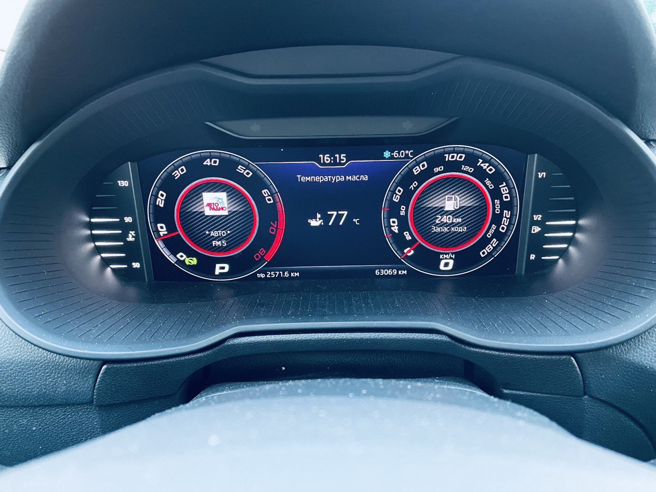

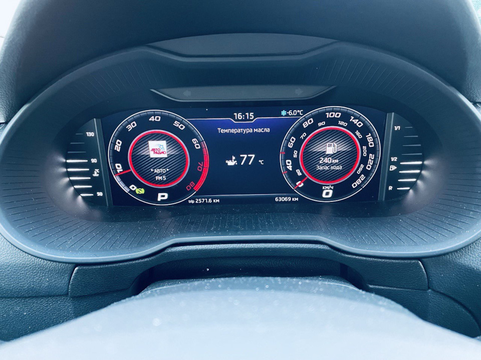

Пишу о данной доработке спустя почти год)) AID установил сразу после покупки авто, т.к. сразу цены начали расти как дрожжах на эту вещь. успел урвать на ZZAP за 43 т.р, не знаю как мне это удалось, но эту приборку я безумно хотел. до сих езжу и слезы счастья вытираю)))Но пришлось купить кнопки с клавишей VIEW для переключения скинов приборки, и оптоволоконный провод для общения приборки и магнитолы, как я понял что бы иконки мультимедиа передавались на приборку. Но тема заезженная, думаю все тут знают и без меня))Я не скажу что она вау пушка, но от зрительного контакта кайф имеется. При поездке в Крым разбавила своими красками монотонную серую трассу, ночью особенно).

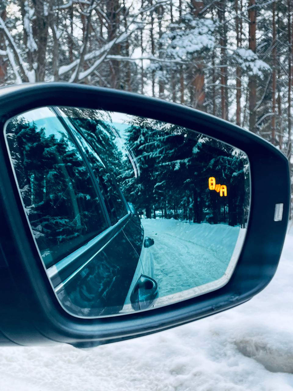

То что касается ассистента мертвых зон, я пришел к этому только лишь из за того что на данной модели Октавии по мне, самые ужасные зеркала, которые я видел после ваз 2108. Мертвая зона очень большая, как бы я их не настраивал. Я начал поиск деталей для реализации этого проекта, приобрел радары мертвых зон 2Q00907686B/2Q00907685B, т.к. родные от Октавии стоят на много дороже, а у этих есть регулировка яркости датчика и работают насколько я понял они дальше. Устанавливаются с помощью одного самореза, далее я нашел зеркала под ассистент + автозатемнение + безрамочное зеркало с FLA (фото прилагать не стал)
Во всем этом большом вопросе мне помогли ребята из https://www.drive2.ru/o/MQBGarage . У них была проводка под эту всю тему и профессиональные навыки в решении таких задач. Попутно установили камеру заднего вида.
По итогу передвигаться на авто стало намного комфортнее и возможно безопаснее. Если есть помеха, радар на зеркале сообщил. Мне показалось что они сферичнее они относительно штатных. На этом авто я решил не клеить тонер, т.к. люблю либо бункер либо вообще ничего. Затемнение боковых от всяких сварщиков помогает идеально.

Ну не знаю. У меня настроены зеркала так, что мертвой зоны максимум 0,5 метра на углу заднего бампера. Машины видно все)
Тоже самое. Она есть, но не сказать чтобы огромная. Настроил нормально зеркала и все.

Рассматривал этот вариант, но при изучении вопроса оказалось, что часто приходят радары пустые, без параметрии.
Радары с проводкой проще тут найти, а вот зеркала сложно найти за не дорого
Я на авито элементы брал б/у по состоянию как новые, 2 элемента встали в 10к. А так да, зеркальные элементы самая дорогая вещь получается в этом комплекте.
