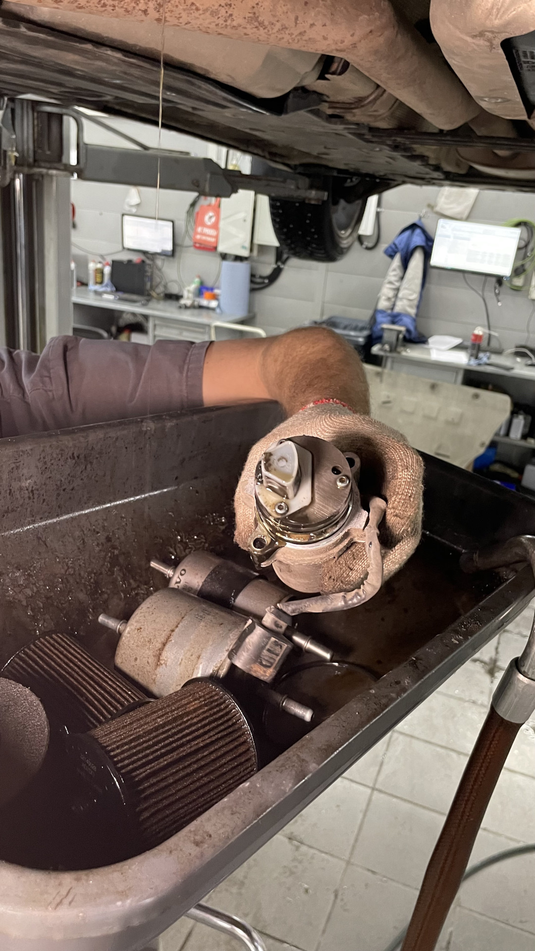

Давайте перейдем к делу, как вы наверно поняли из названия, я сделал 2 процедуры за один визит, а именно поменял масло в АКПП и в Haldex 💪

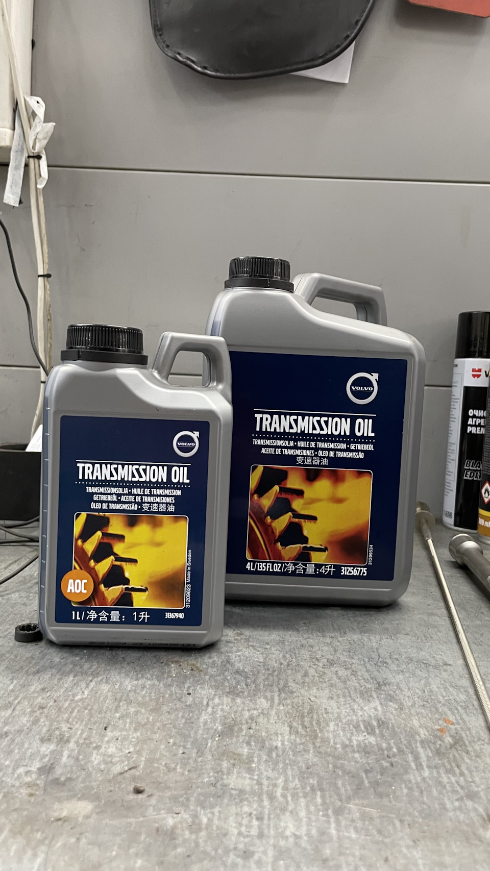

Всё делал у нашего Клубного ОД, масла — оригинал.
Ну давайте начинать…

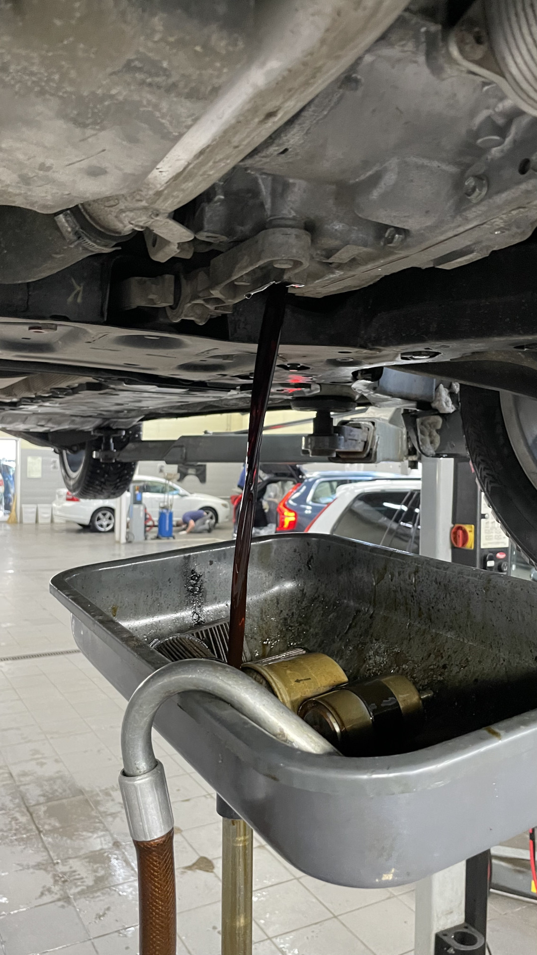

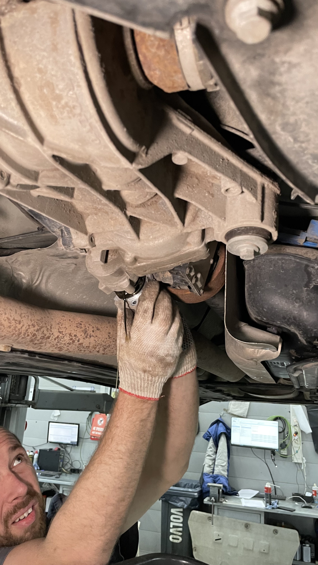

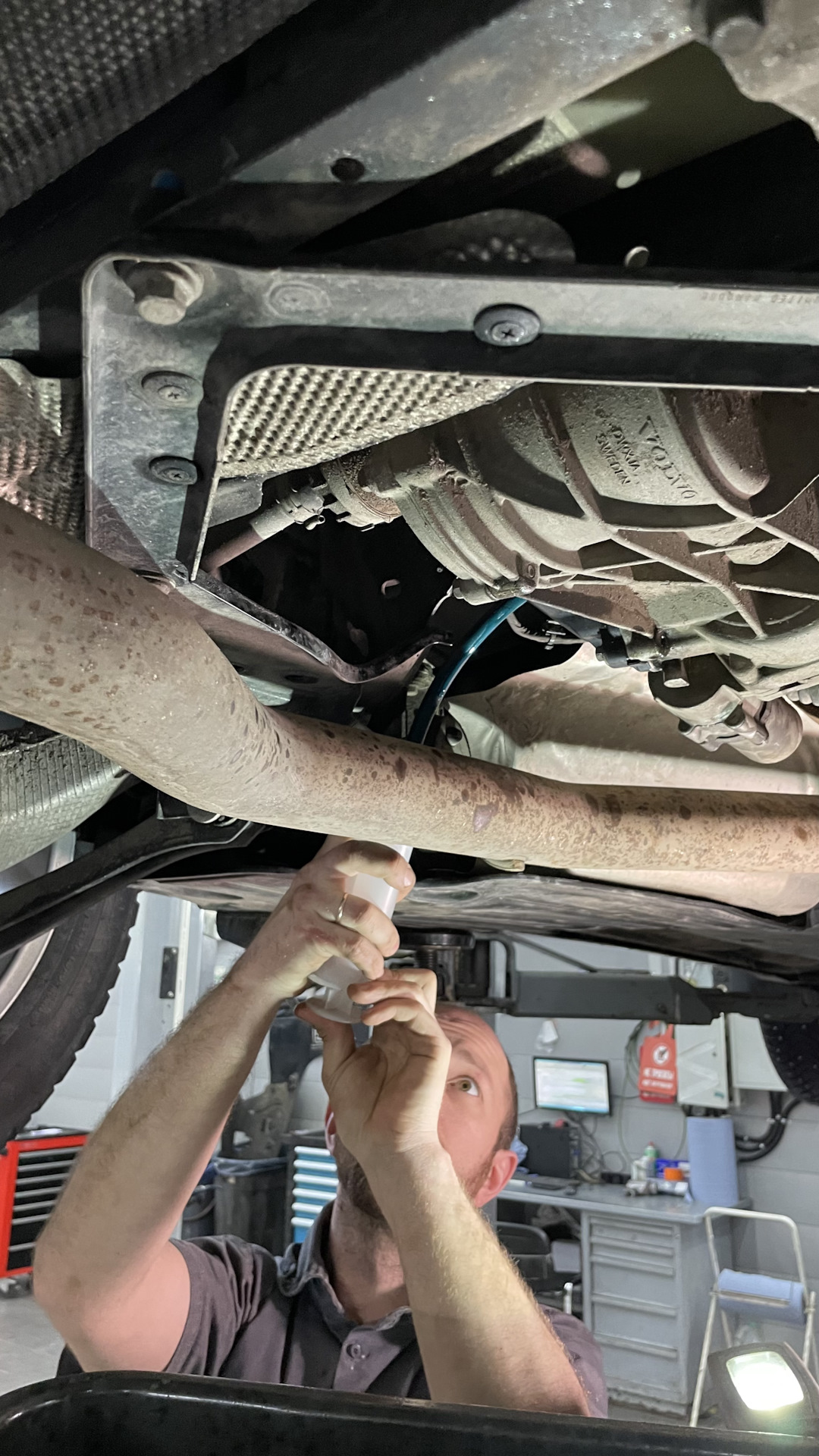

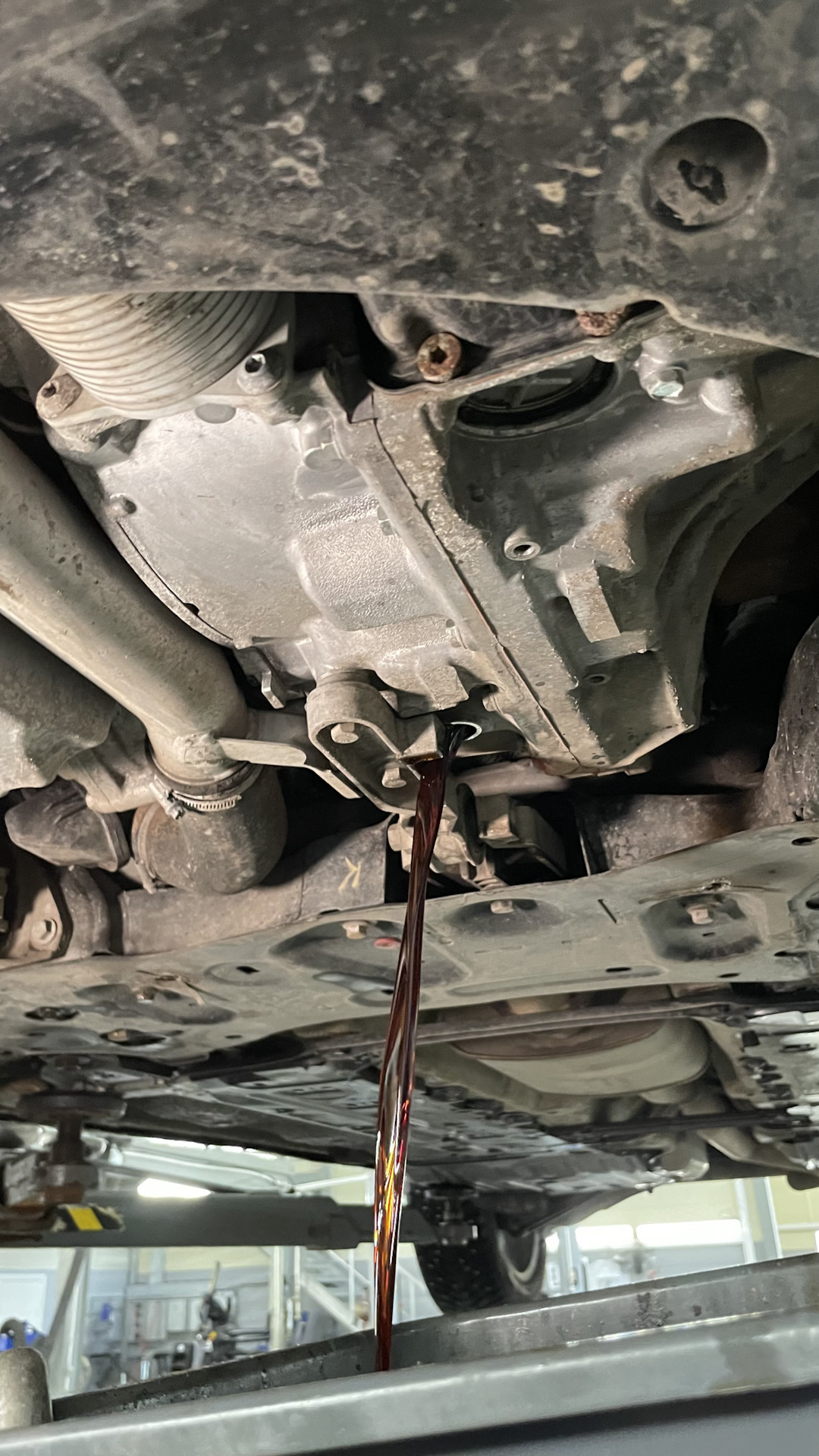

Замена масла в АКПП.

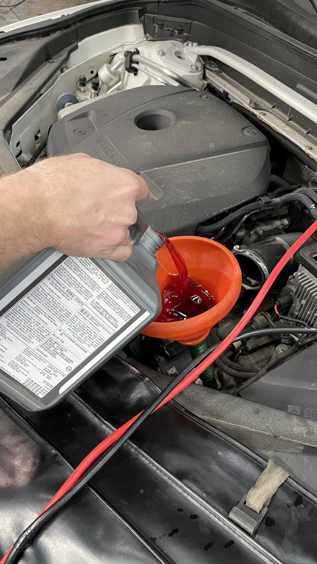

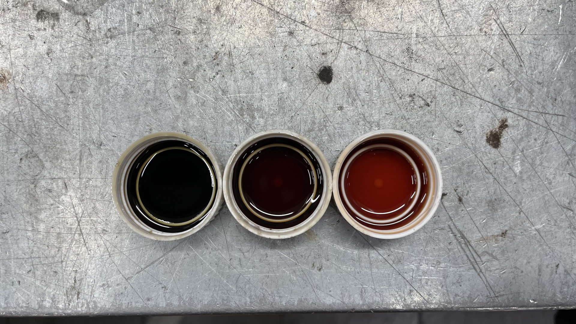

ОД производит замену замещением, уходит 8 литров. Делается так — сливается то, что вытекло через пробку, потом заливается 4 литра и опять сливается, потом заливают еще 4 литра. После этого берется на пробу то, что получилось — посмотреть чисто 🤌🏻 Потом выставляется уровень с помощью VIDA и на 60.000 км ты свободен.

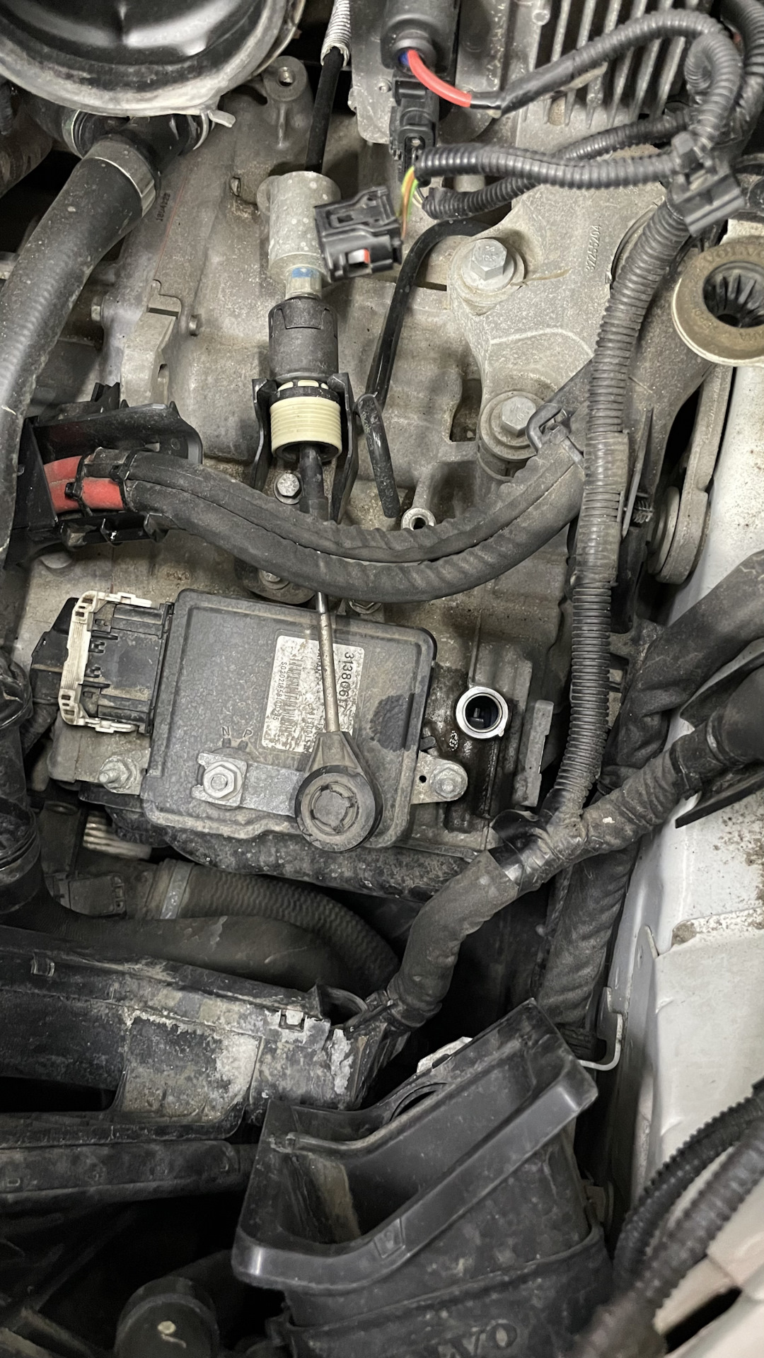

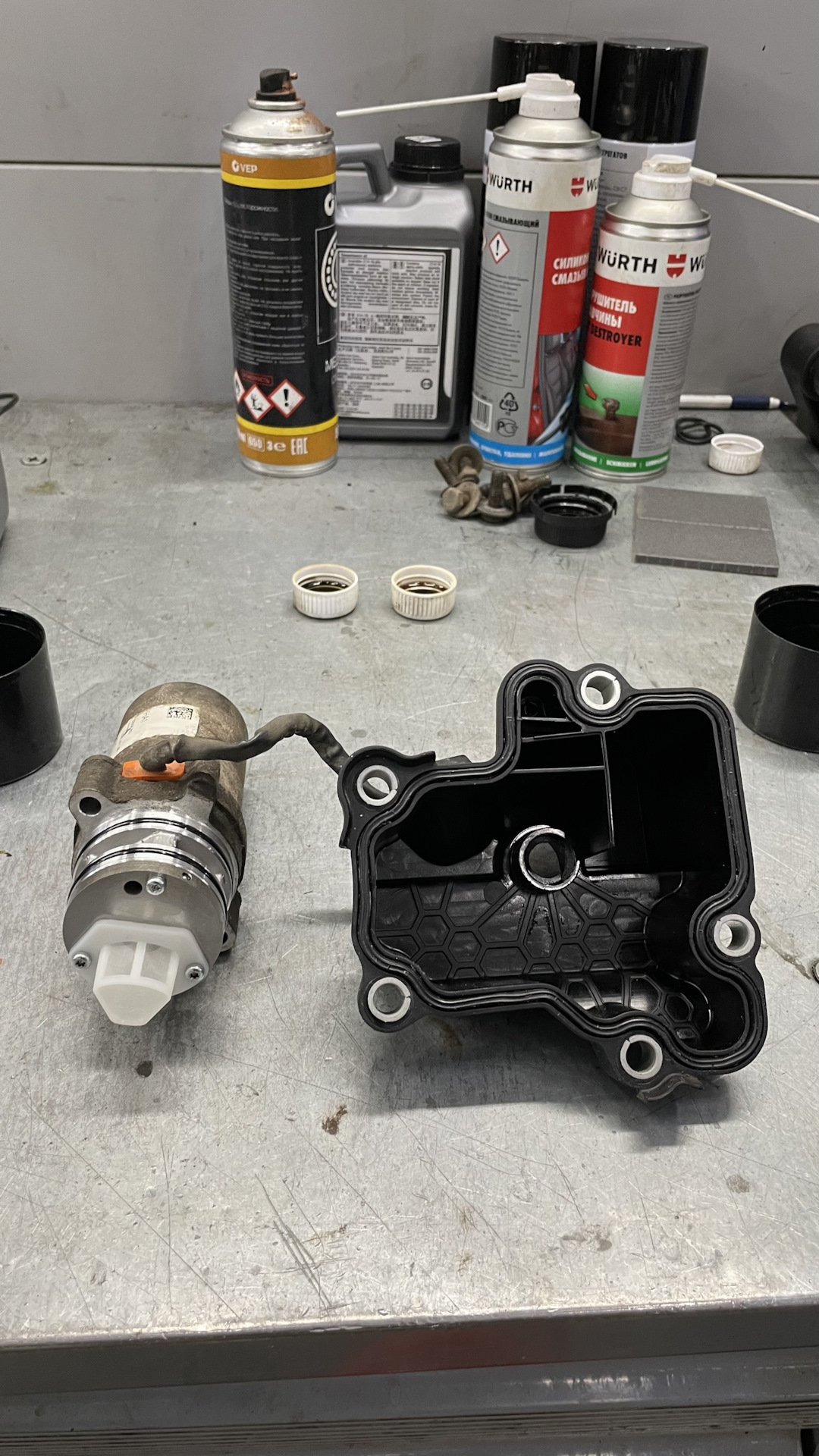

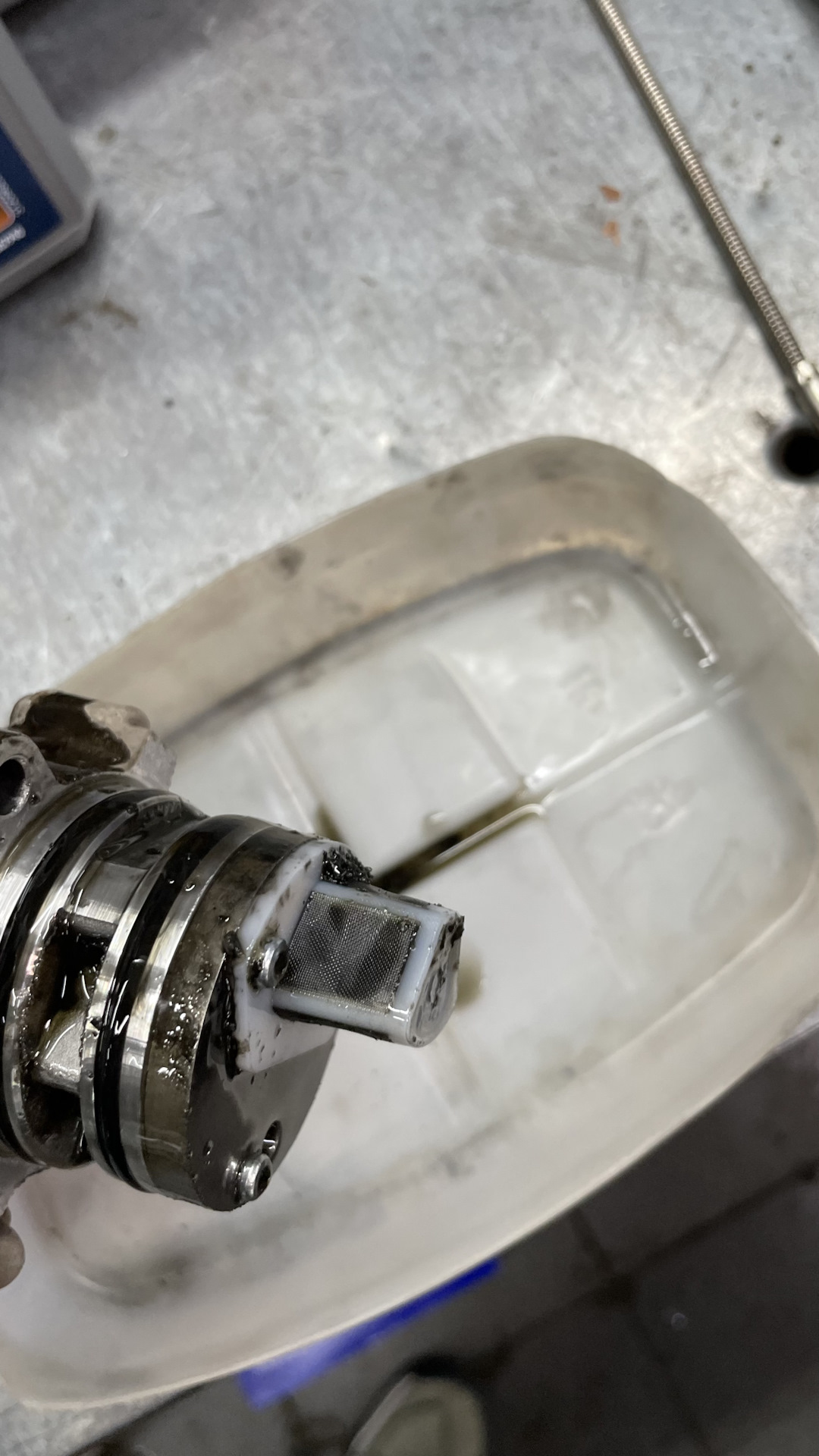

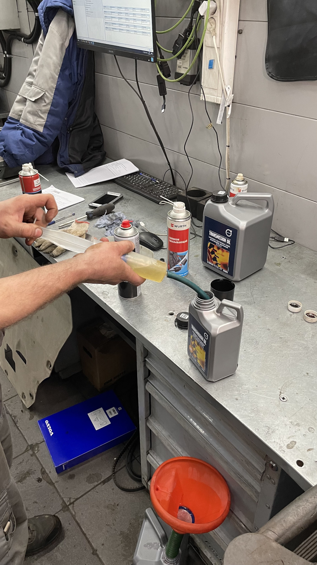

Замена масла в муфте Haldex.

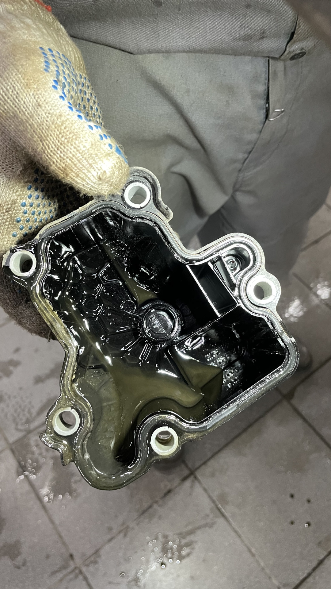

Тут тоже процедура не очень сложная… снимается насос муфты, именно на нем многострадальная сеточка, которая не защищена никаким фильтром, а по факту и является фильтром 🤷🏼♂️ далее снимается боковой кожух, оба девайса подвергаются тщательной мойке спецсредствами и всё возвращается на место. Шприцом заливаем масло и с помощью VIDA запускаем насос муфты, после этого доливаем масло и затягивем пробку. Готово.

Я бы лучше вытеснением менял, смысл смешивать старое с новым. На прошлом хс90 на замену вытеснением уходило около 15 литров. Но зато всё масло старое сливается и с коробки и с бублика. Да и уровень я так понял как и устарой платформы замерять через сливную пробку, вида тока нужна чтобы температуру посмотреть.
Ну я меняю как Производитель рекомендует своим ОД… я тут не силён)) я не технарь!
А после последней заливки когда с мерника прокапало нужно 0,5 доливать чтобы уровень был? Вроде по Vida так?
Сорян, я не в курсе. Сам такие работы не произвожу, доверяю профи
Понял, вроде уже разобрался ✌️

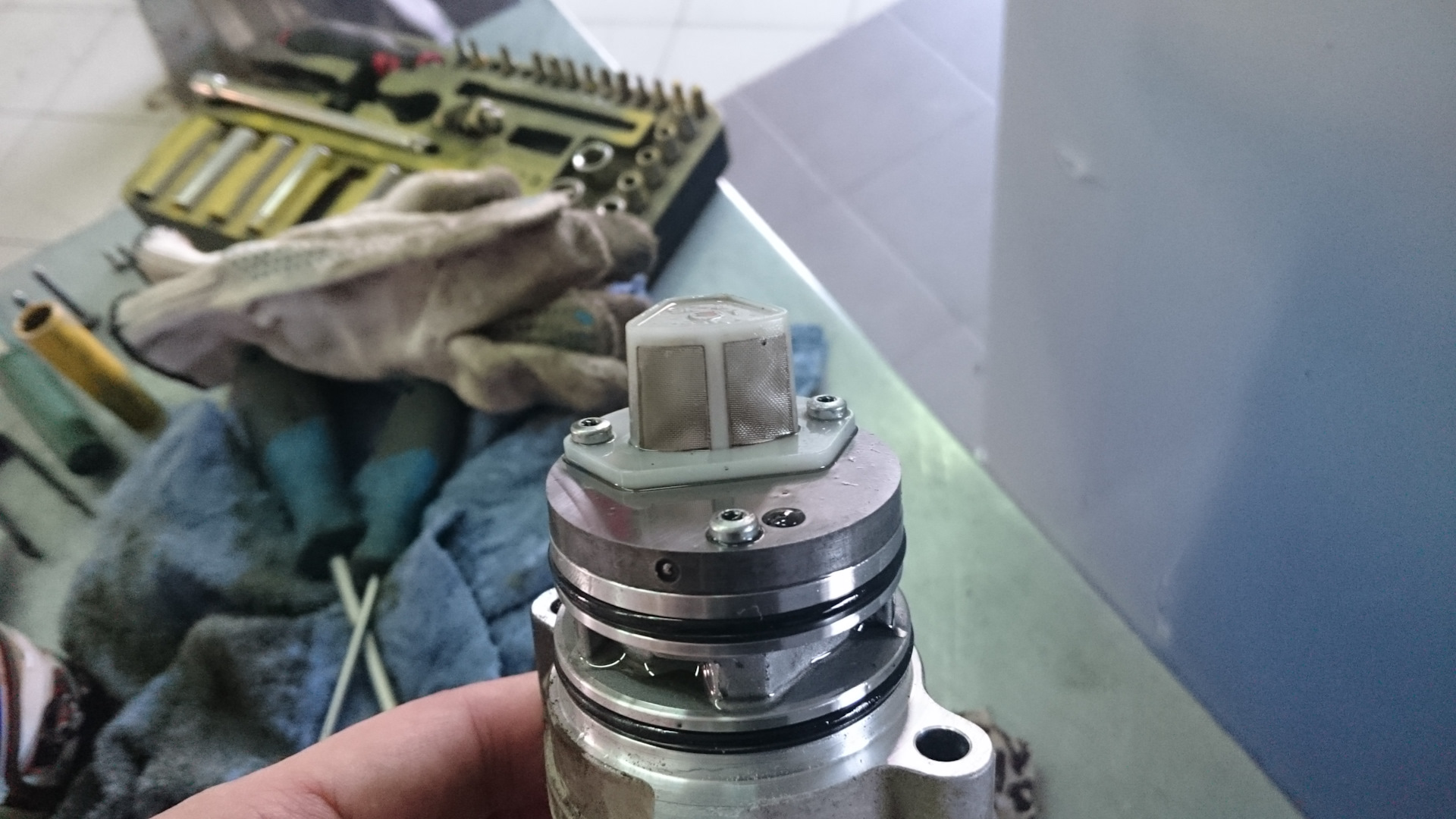

Судя по состоянию, по сравнению с Р3 платформой что-то допилили и соплей значительно меньше. www.drive2.ru/l/4534338/
Видимо подкорректирую свои режимы замены масла в Халдексе и АКПП на раз в 50 тыщ.

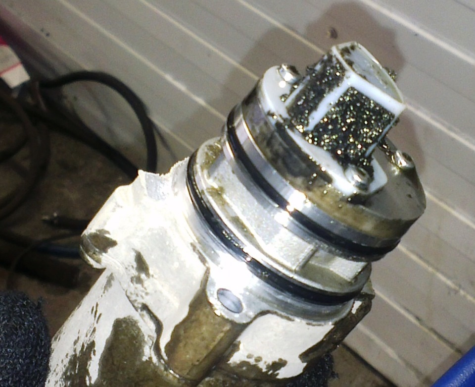

На фото 50 тыщ пробега на ХС70 и первый раз влез в Халдекс
Жестоко!👀
Что там можно допилить, если Халдекс остался прежний.
У автора ещё много "соплей". Вот у меня на 60 ткм.
По-хорошему надо ещё в переднем и заднем редукторах менять масло. Ну хотя бы на 120 ткм.

Ситуация такая. В заднем менял на 60 ткм — масло светлое и 184 ткм — масло светлое. В переднем — только на 184 ткм — масло жуть какое черное.
Регламентом замены масла в этих узлах не предусмотрены.
