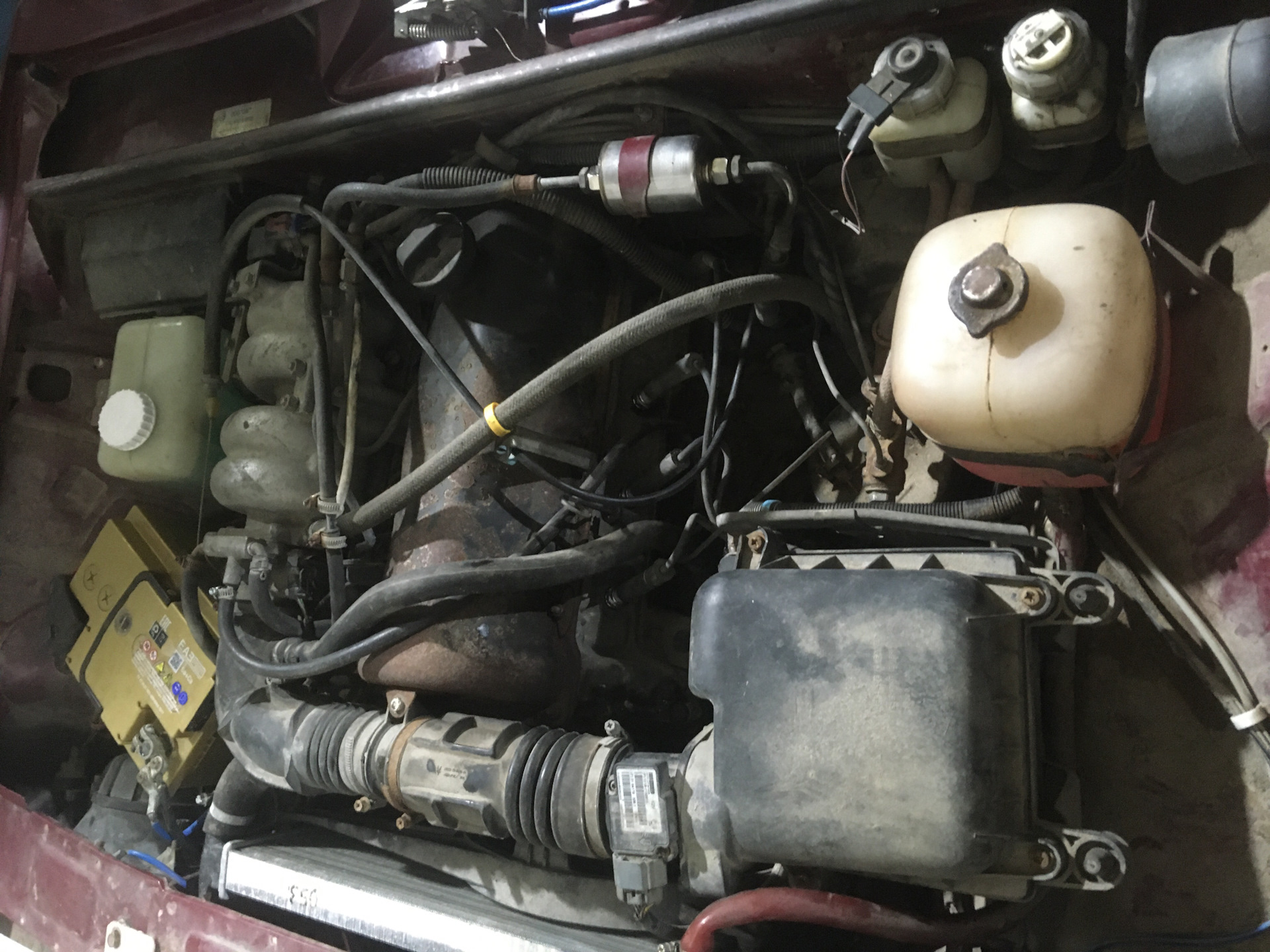

Поменял все масла: в моторе sintec 5w30, кпп газпром 80w90, редукторе.
Поменял все фильтры: масляный goodyear, бензиновый оригинал, воздушный.
Поменял свечи ngk v-line.
Были вибрации на кардане, поменял разбитые крестовины, подвесной. Вибрации остались. Оказалось, гнутый карданный вал. :( потратил под 2000₽ на ремонт, обидно).
Заказал новый, 10к. Стало очень обидно)
Кардан такой же, как на классике, но длинная часть длиннее на 3см.
Итого: жига вал новый 3500, иж вал новый 9к+доставка около 1к.
Коммерческий транспорт, е-мае!
