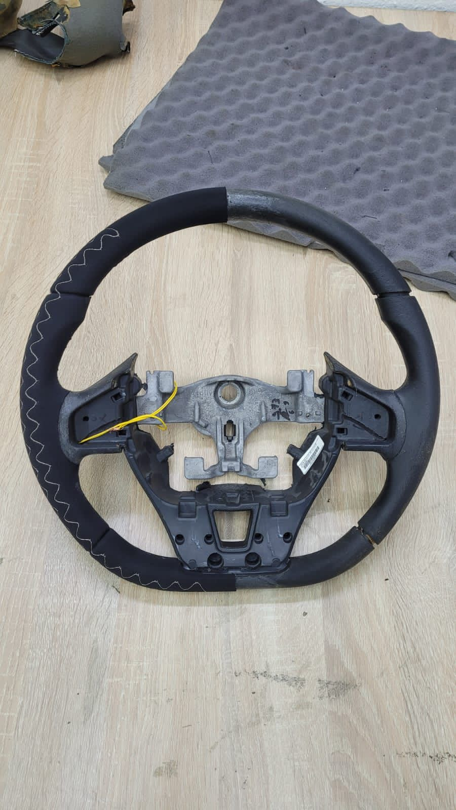

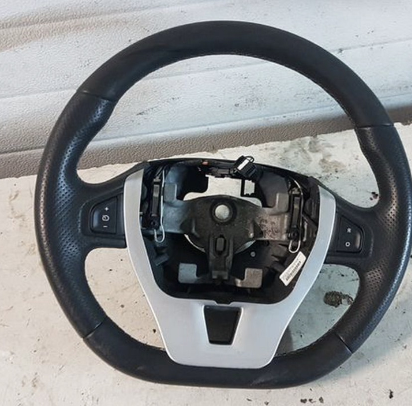

Стояла у меня галочка на установку руля gt, да еще и с подогревом.
Выпала возможность купить, увидел на разборе руль в неплохом состоянии за 5500руб.
Далее был приобретен комплект обогрева руля на основе неопрен Емеля за 4200р.

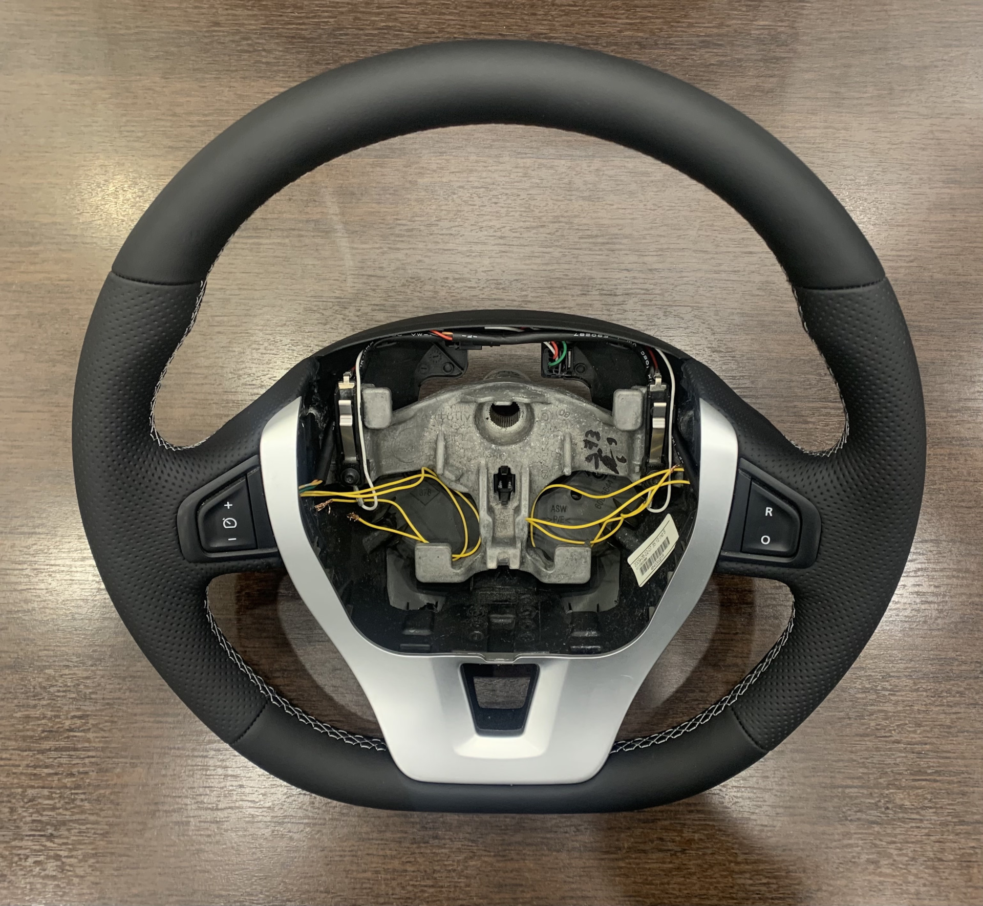

Осталось дело за малым — поставить обогрев и перешить в новую кожу. Поиски в сети привели меня к автоателье-детейлинг центру pereshivautosalona.ru которые находятся рядом с моим домом.

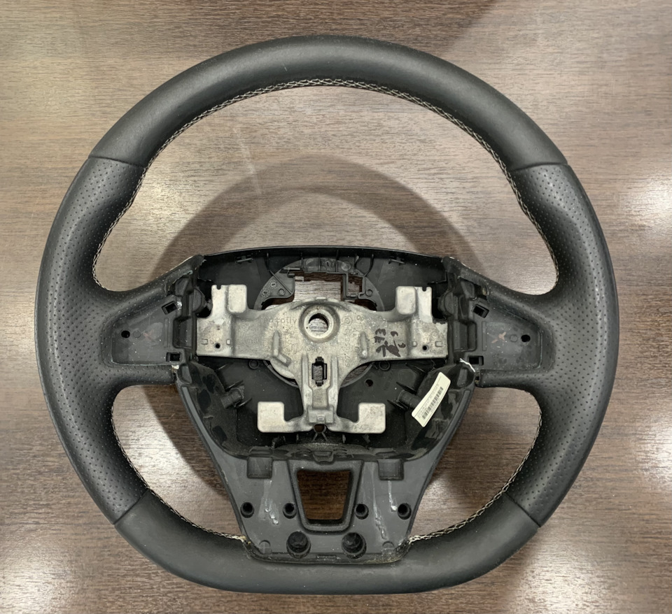

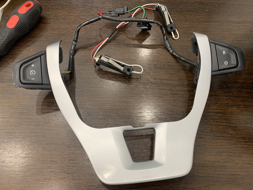

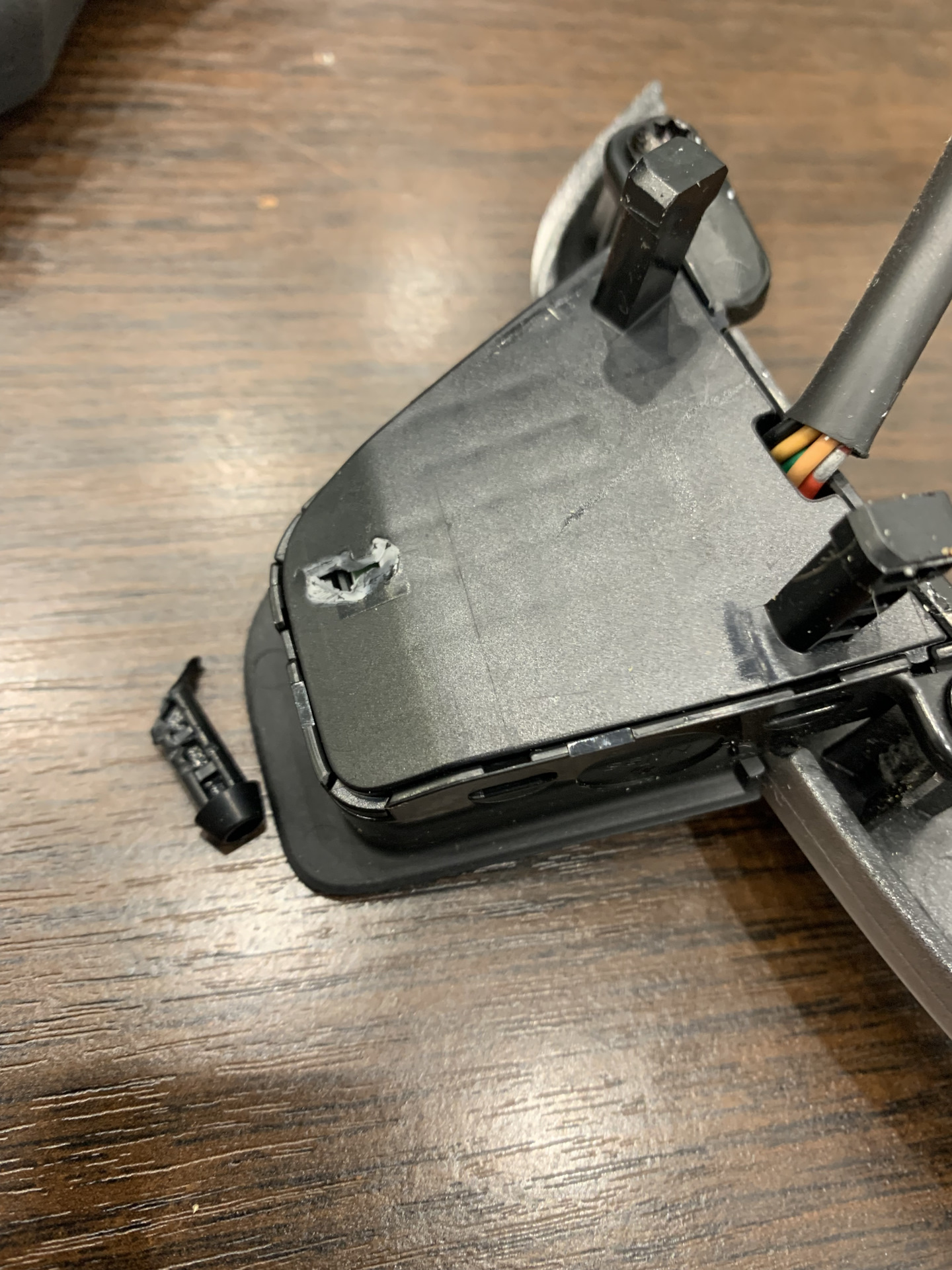

Руль заранее разобрал, естественно сломав две детальки. Старался как можно аккуратнее, но не получилось. Разбирается всё плоской широкой отверткой, плюс два винтика торкс. Отверткой нужно как можно дальше подцеплять кнопки снизу и аккуратно тянуть вверх, тогда ничего не сломается.
Ножки в последствие приклеил суперклеем.

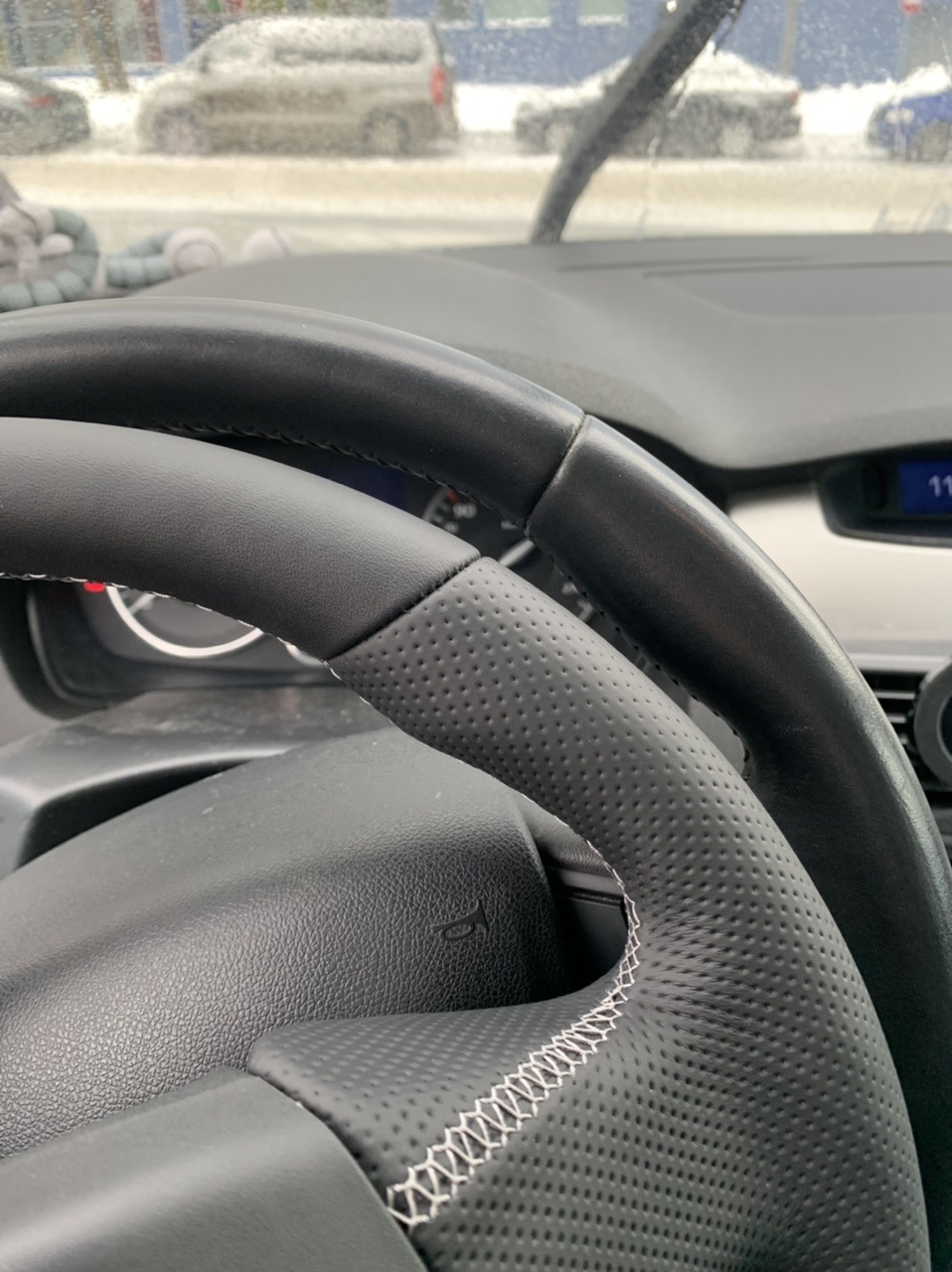

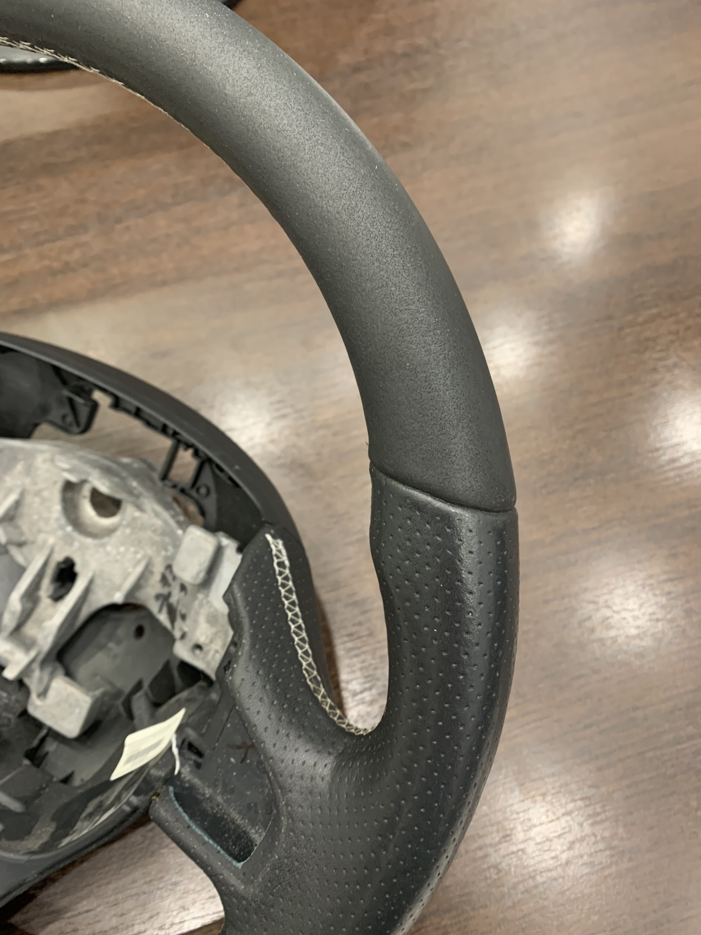

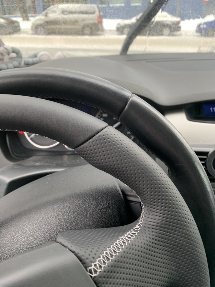

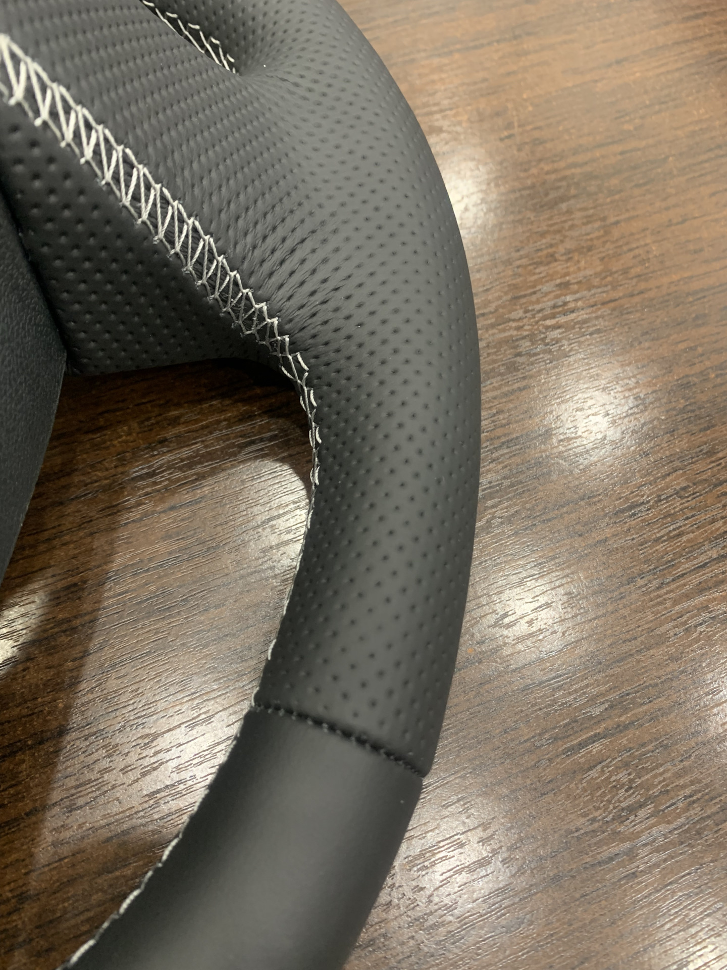

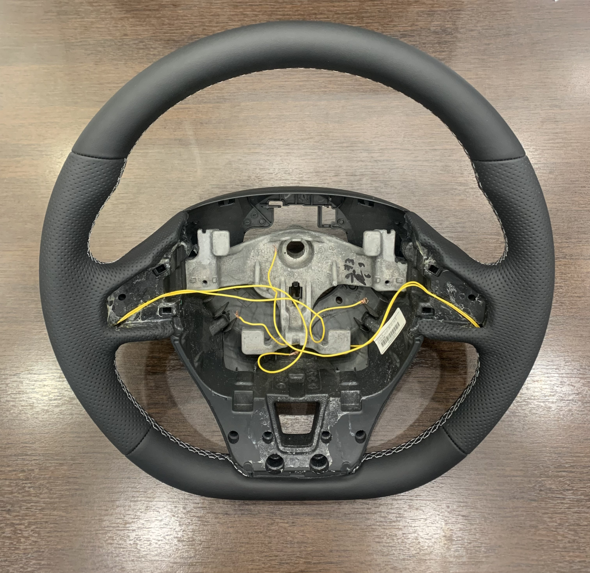

В автоателье взялись за руль без проблем, даже с моим комплектом обогрева, хотя у них есть свои, но дороже. Кожа натуральная nappa, нитка серебро под цвет деталек салона, белая уж слишком яркая. Сделали быстро и красиво. По цене вышло 10000р, но это всё индивидуально, говорят помучались с обогревом, знали бы, взяли больше денег).
А так центр хороший, делают и автозвук и малярку.
Снятие старой кожи
Процесс:
Готово

Короче руль в итоге чуть толще родного. Не могу найти штангельциркуль, но толщина обода примерно 37х32мм
На счет снятия клеммы — думаю снять нужно по одной причине — подушку как только трогать начинаешь, орет сигнал))
Ну либо выдернуть предохранитель.

Я бы снял для перестраховки, делов то на 2 минуты.
Отлично перешили, мягкую подложку внутри меняли?
Убрали, вместо не отогрев поставили, они одинаковой толшины

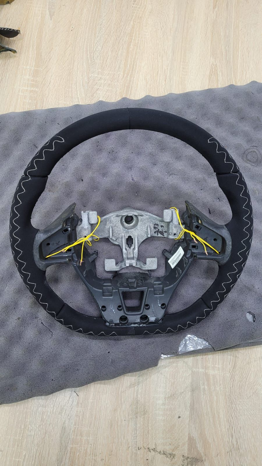

Пол года, полет нормальный. Каучуковый материал
2к за что не очень понял?
Только за перешив руля каучуком?

Толщина руля не изменилась? А то я перешил и он стал тоньше(
