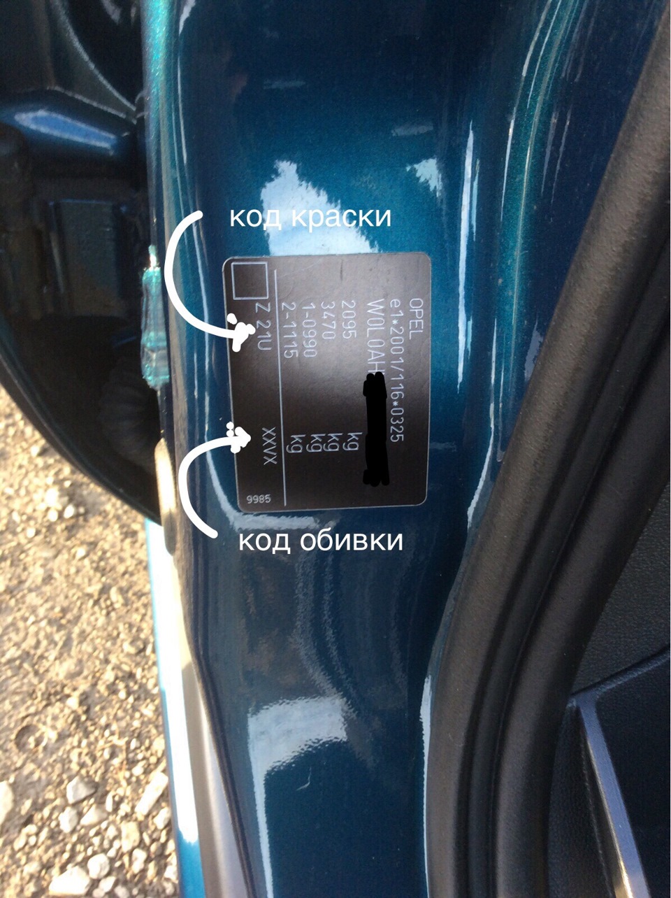

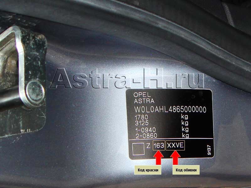

Для заказа краски необходимо определить ее код. Он находится на табличке в проеме передней пасажирской двери.
Каталожный номер заказываемой краски составляется следующим образом: к "67 72" прибавляется код краски с таблички. Для приведенного Фото №1 код запчасти для заказа будет "67 72 163".
Там же приведен код обивки автомобиля, бывает полезен, если надо заказать что-то матерчатое в салон (например, при установке штатного подлокотника).

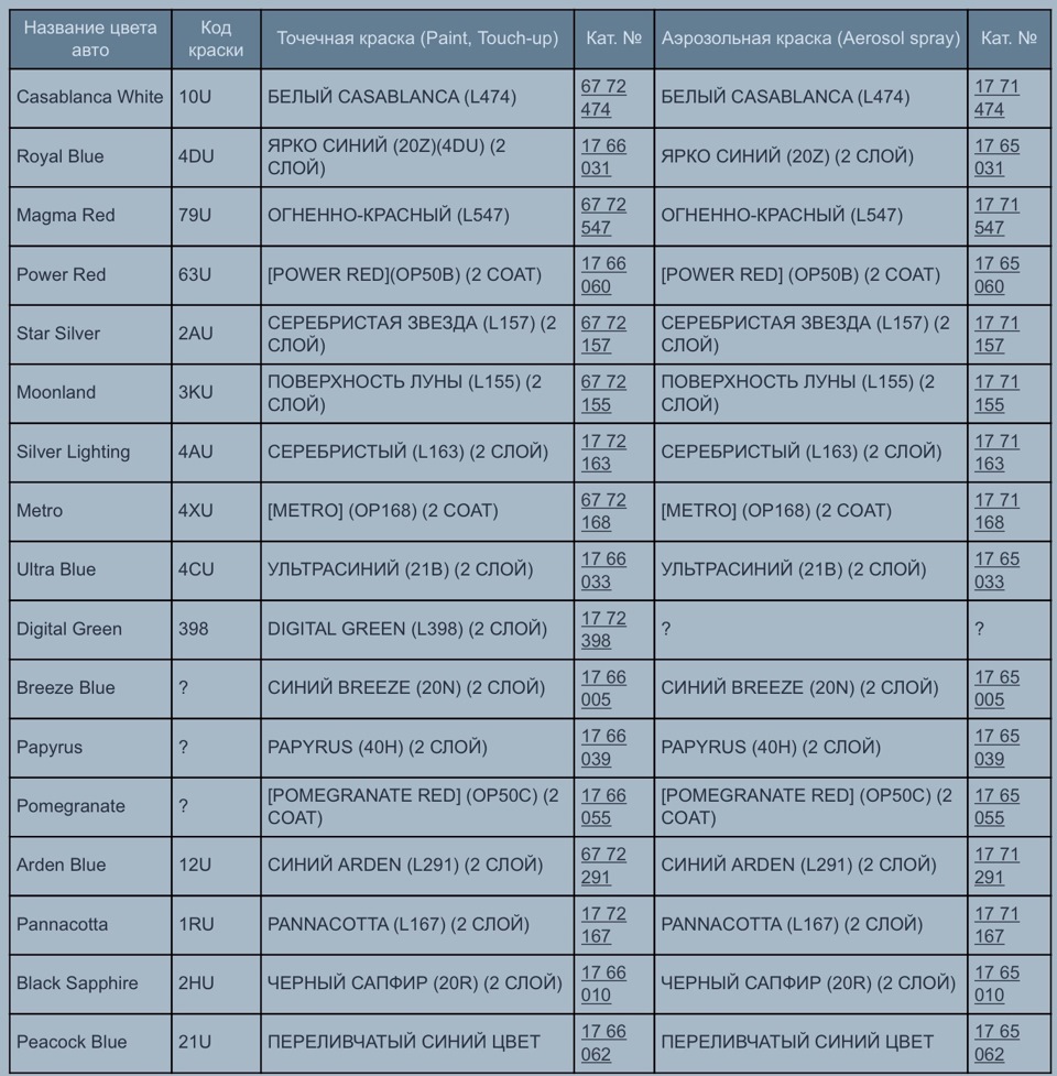

В некоторых случаях возможно изменение префикса для номера запчасти, таким образом для поставщика GM префикс будет "67 72", а для Opel "17 62". Если код краски не цифровой — воспользуйтесь значениями из таблицы приведенной ниже. В этой же таблицы даны каталожные номера для аэрозольных красок:

Не могу нйти свой код краски, вернее нашел на табличке — 177, а вот артикул по каталогу не2 находит…Пробовал и 1772 177 и 1762 177, ни экзист ни элькаст ничего не выдают…Подскажете может быть как найти ?
у меня код краски 176, что на табличке, что по ВИН. Нигде не могу найти каталожник для тюбика с кисточкой. что делать?! Мож кто вообще знает каталожник на этот цвет?!
Каталожный номер 1772176

Прошу объяснить для тех, кто в танке, откуда получилось " код запчасти для заказа будет "67 72 163" " * заранее благодарен за ответ!)
Добавил фото для полной картины. В моем случае код краски указан на кузове авто с пассажирский стороны (21U каталожный номер 17 66 062) в другом случае на табличке указан 3 последнии цифры кода запчасти (163 каталожный номер 67 72 163 а код краски 4AU).
