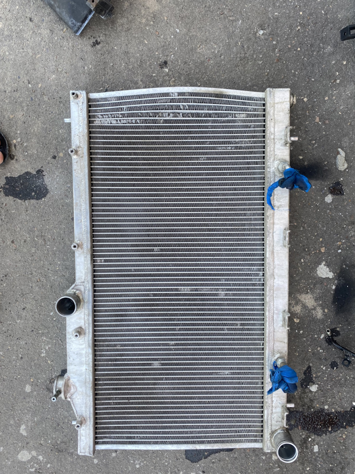

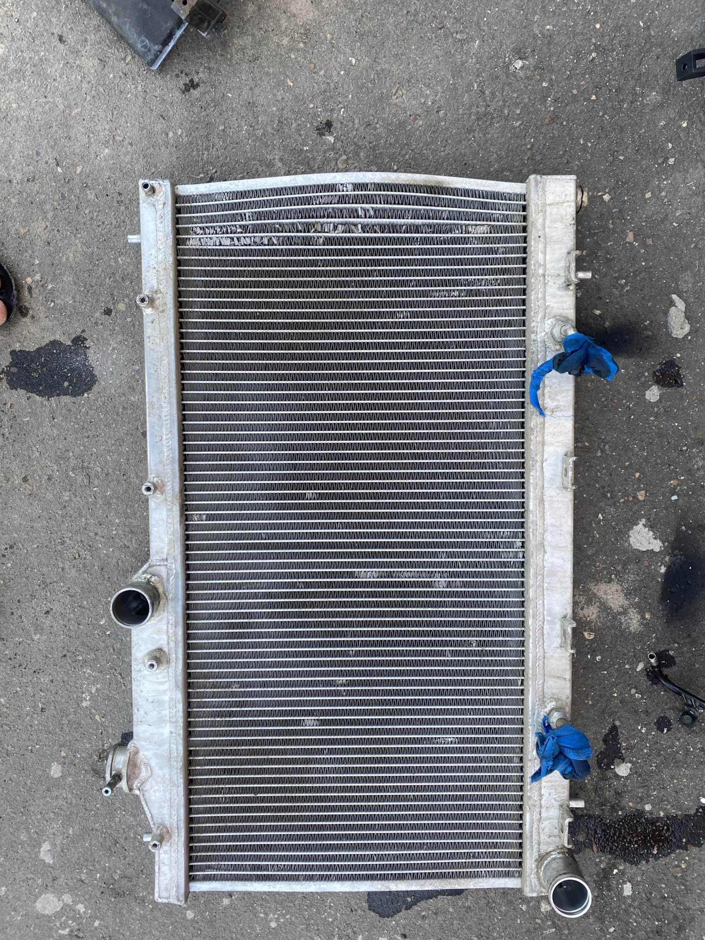

Заметил, что начал уходить антифриз. Стал осматривать тачку и увидел зеленую лужицу на защите. Сразу понял, кроме как из радиатора, в той области течь не откуда. Изначально не планировал ставить алюминий. Полез смотреть, сколько стоят порядочные дубли, такие как Nissens или Denso и охренел от цен, 17-18р! Ну и понял, что альтернативы особо нет и придется ставить Ajs. 40мм категорически не хотел ставить, а 26мм был только во Владике, заказываю, через неделю получаю. В принципе изготовлен вполне качественно, но без нюансов конечно не обошлась.
Пришлось чутка рассверлить отверстие, в верхнем креплении и перевернуть в нем резинки кверх ногами, иначе радиатор плотно прижимался к телевизору. Остальное в целом встало неплохо.

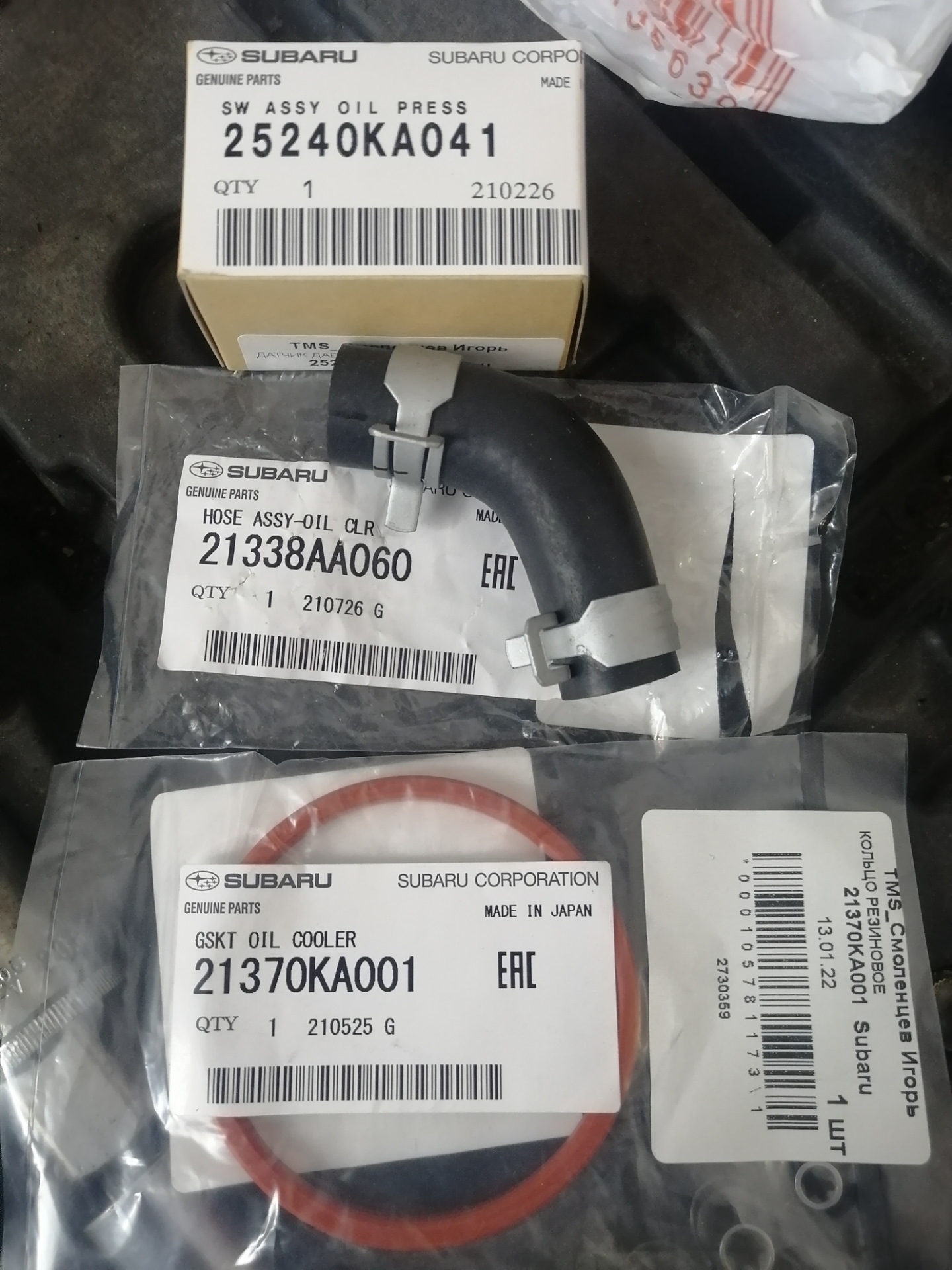

Попутно поменял кольцо теплообменника, шланчик и датчик давления масла.
Посмотрим, как оно будет ездить! ✊

А оригинальный радиатор не алюминий?
Бачки пластиковые
