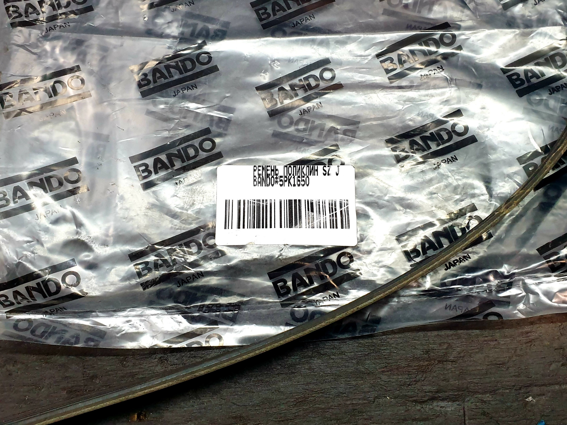

Очередные 7500 на одометре. Сузукер. Стандартный набор необходимого (5 литров idemitsu в металле, оригинальный масляный, воздушный, салонный).

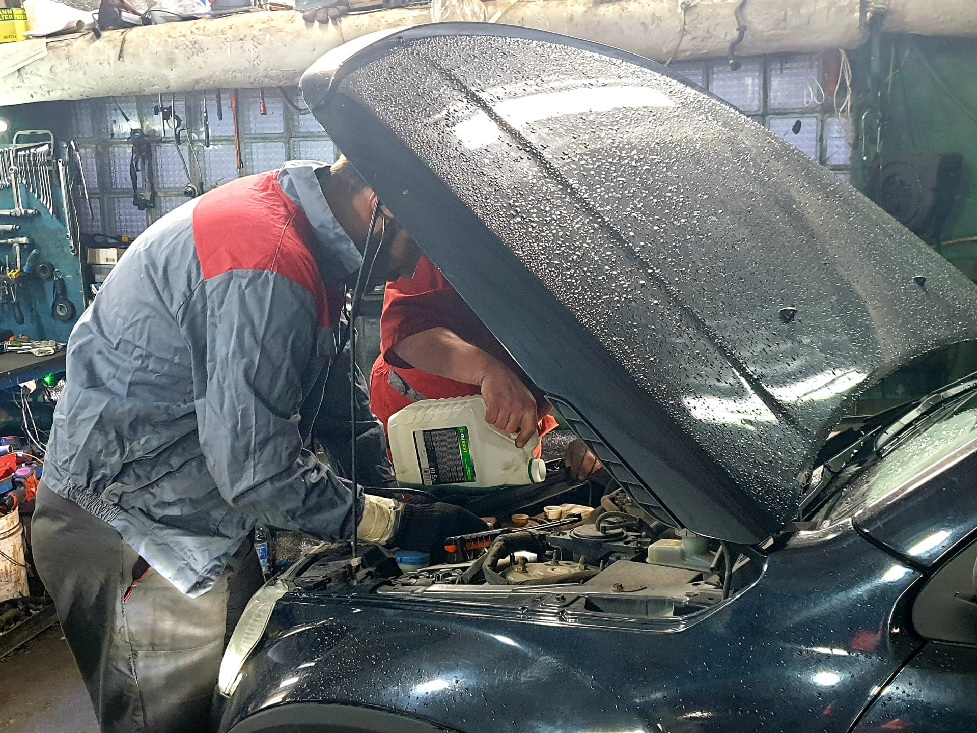

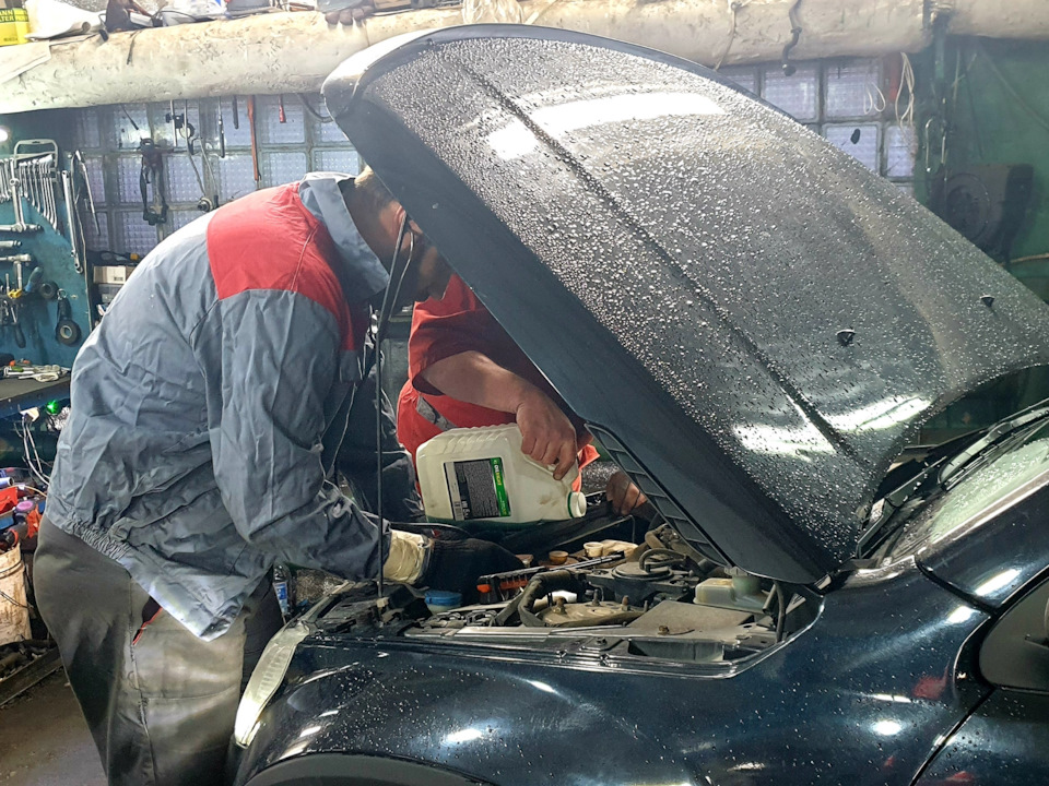

Общий осмотр. Всё живо. Долили антифриз.
Единственное но — мои жалобы на свист из под капота по утрам
Послушали фонендоскопом. Все ролики, и остальные крутящиеся части, целы, решили поменять резиновый приводной ремень на тряпичный

Так что по итогу, свист ушёл, причина была в ремне?
Да, именно в нём!
А нельзя было попросить, чтобы заодно и оба ролика набили новой смазкой?
Эмм…разве там открытые подшипники?
Конечно. Снимается заглушка боковая и меняется смазка.
Не стану я этим заниматься, логичней новый поставить, когда старый умрёт. Не так дорого. Да и подшипники не снимали
Дело хозяйское. Подшипники снимать особо не надо. Ролики снять и смазать. Делов на 20 минут. Новые рекомендуют брать оригинал. Это недешево.
А сколько наши ролики и ремень стоит?
Ремень — качественный заменитель оригинала (со слов Сузукера, и я склонен ему доверять) 1200 рублей
Был свист по утрам изза ролика, хотя вручную он крутился абсолютно адекватно. Заменил наугад и угадал 🙂
Повезло)
Дык что свистело ? Ремень сам ?
Григорий сказал, что это из-за цельнорезинового ремня, котрый дубеет/растягивается, так как всё вращающееся молчит. Посмотрим)
С завода ремень не скрипел у меня, после замены на оригинал та же песня, что и у вас

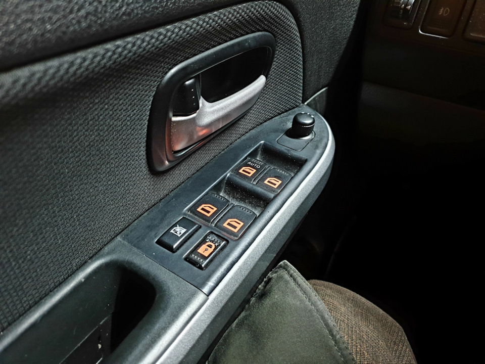

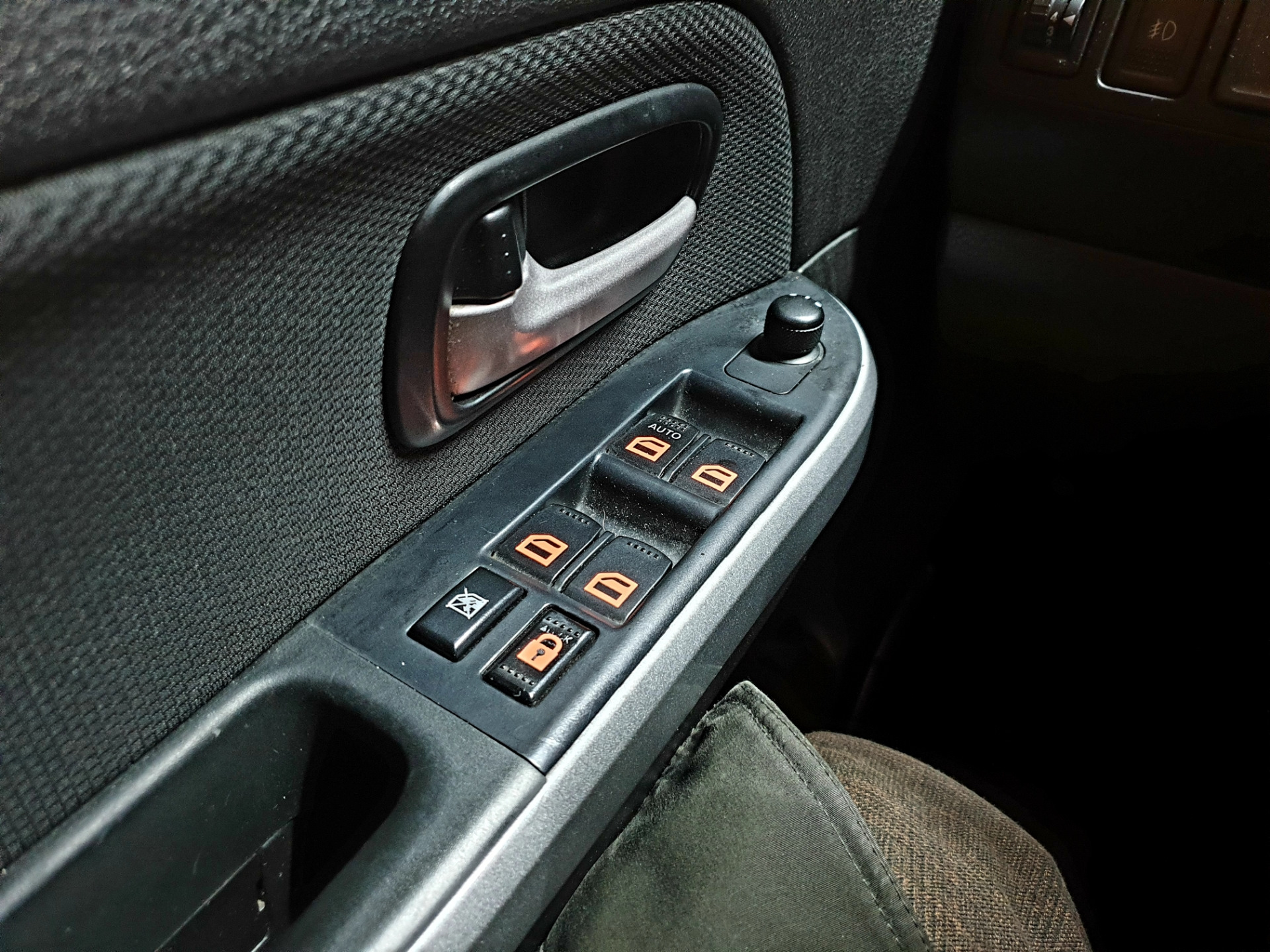

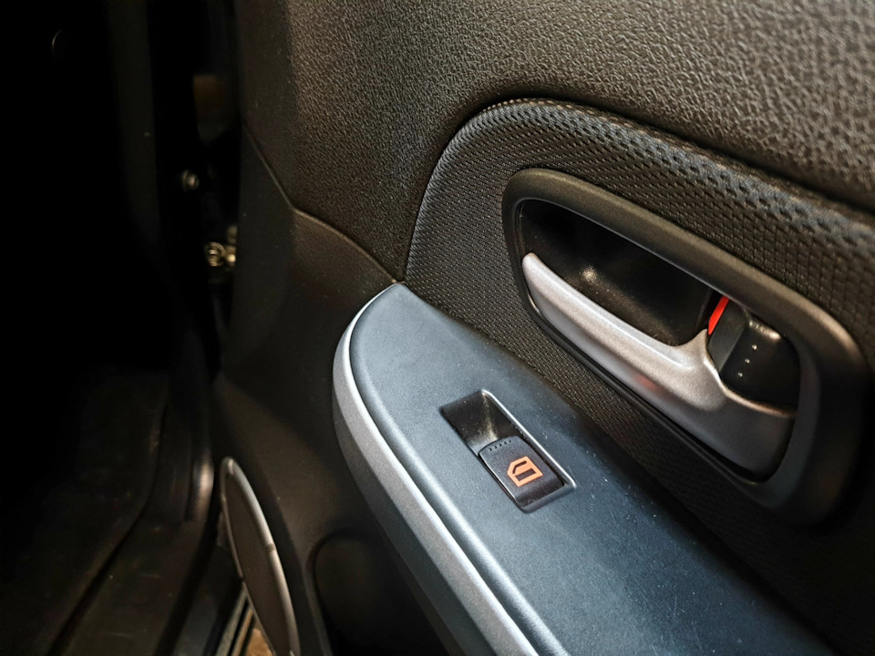

На кнопках наклейки или кнопки святятся?
Судя по отражению на ручке, светятся
Наклейки люминисцентные, т.е. накапливают свет, и отдают его в темноте…решение на троечку. Но ночью кнопки видно лучше, чем без них
Часто пользуетесь? Хотя наверно если курите, то да.
Блин, я вот задними ещё ни разу наверно, Да и передними тоже…
Иногда думаю, нафига сея девайс, вот зеркалами да.
Часто)
