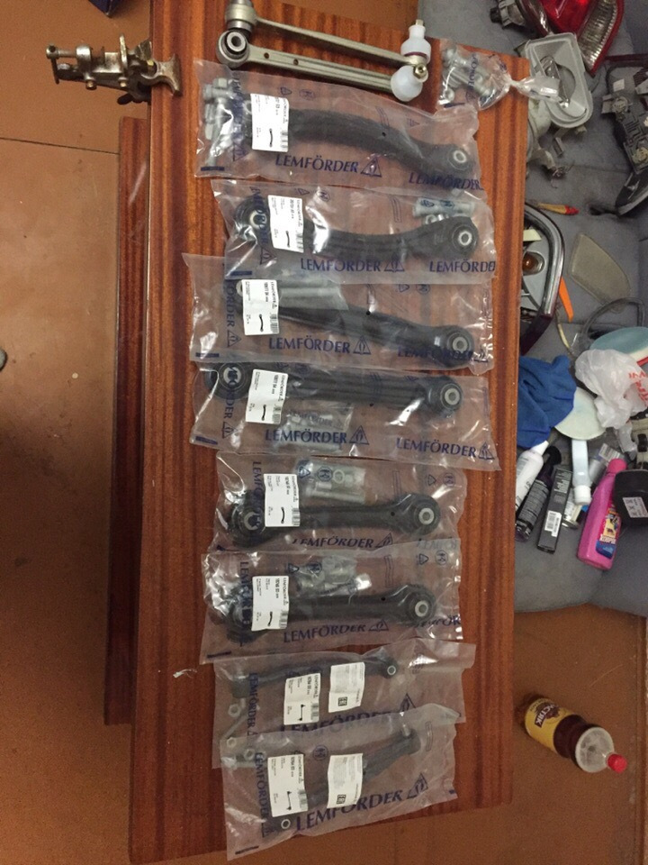

У меня на выходе вот так получилось
Я так понимаю тебе нужны которые слева два схождения и два бумеранга
Правая сторона, наконечник рулевой, виулки стабилизатора, рычаг развала болты развала и бумеранг этот, но я уде нашел и заказал.
Вот весь комплект

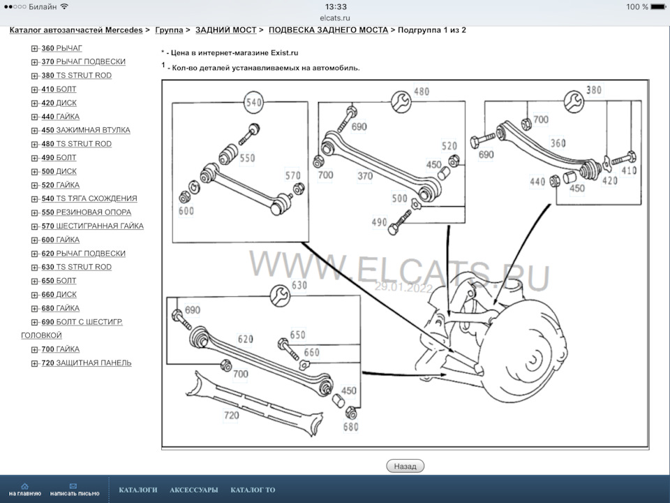

Я вот в этом каталоге всё ищу www.elcats.ru . У тебя по вину могут отличаться запчасти от наших.
Что такое бумеранг? Вот такой список мне написали
Честно говоря, не знаю 🤷♀️, надо было попросить мастера показать вживую на машине где он стоит, в каталоге на схеме видно должно быть

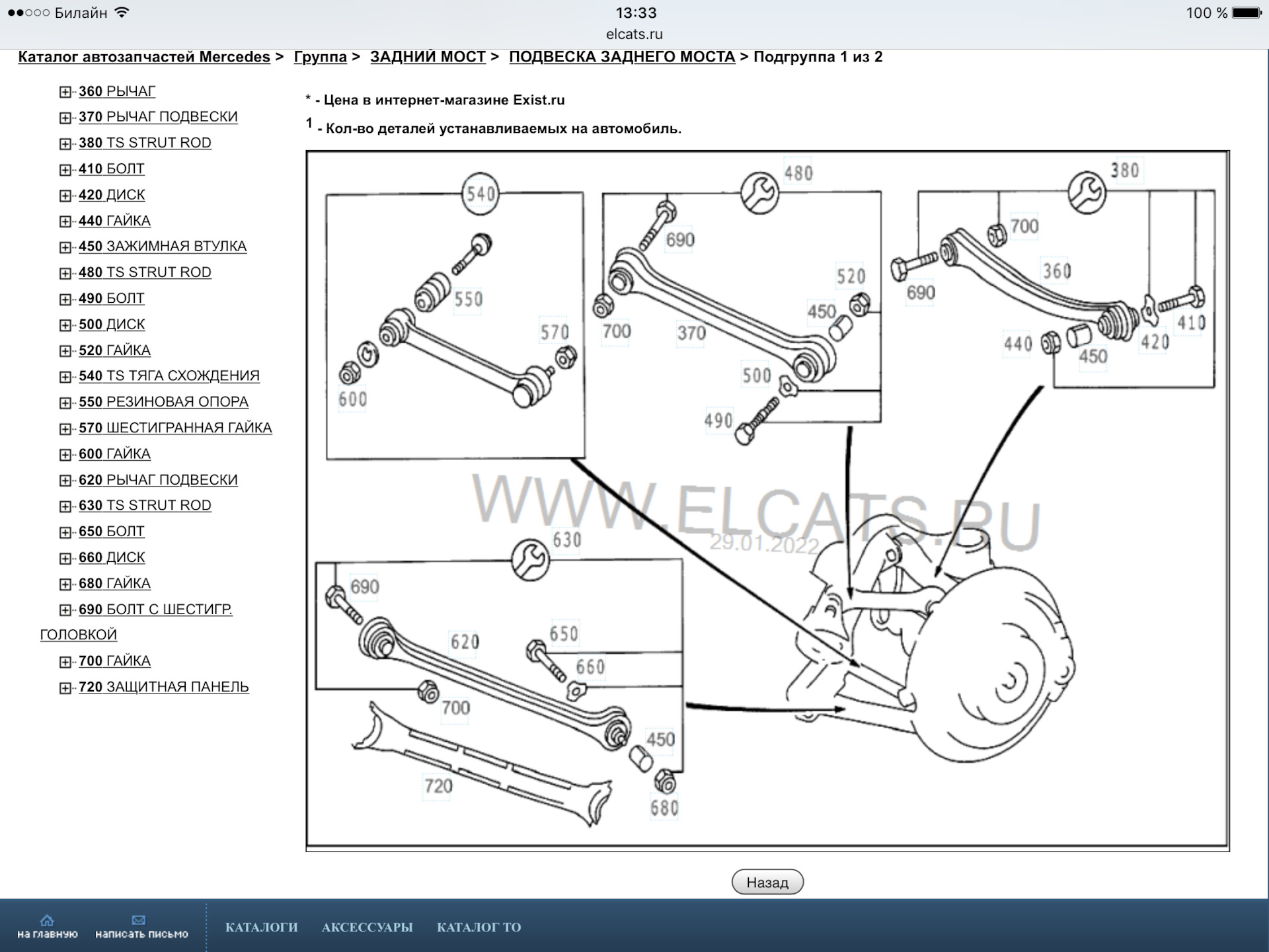

Скорее всего один из этих, если на универсале так
540 и так надо менять, получается один из двух, скину ему в вайбер пусть уточнит какой из
Бумеранг это 380
