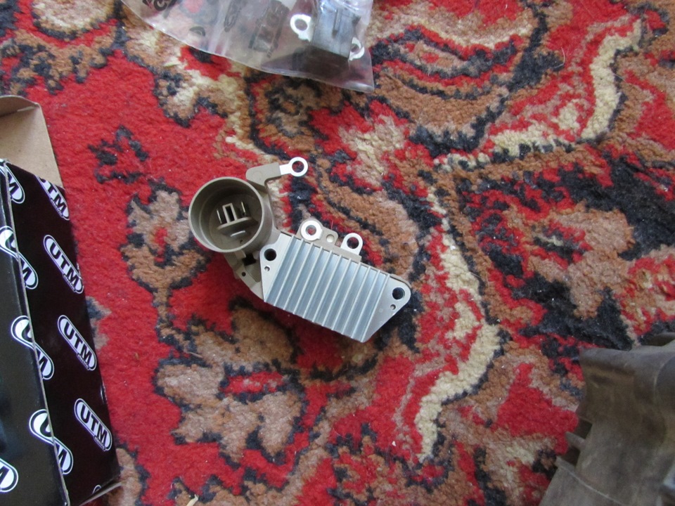

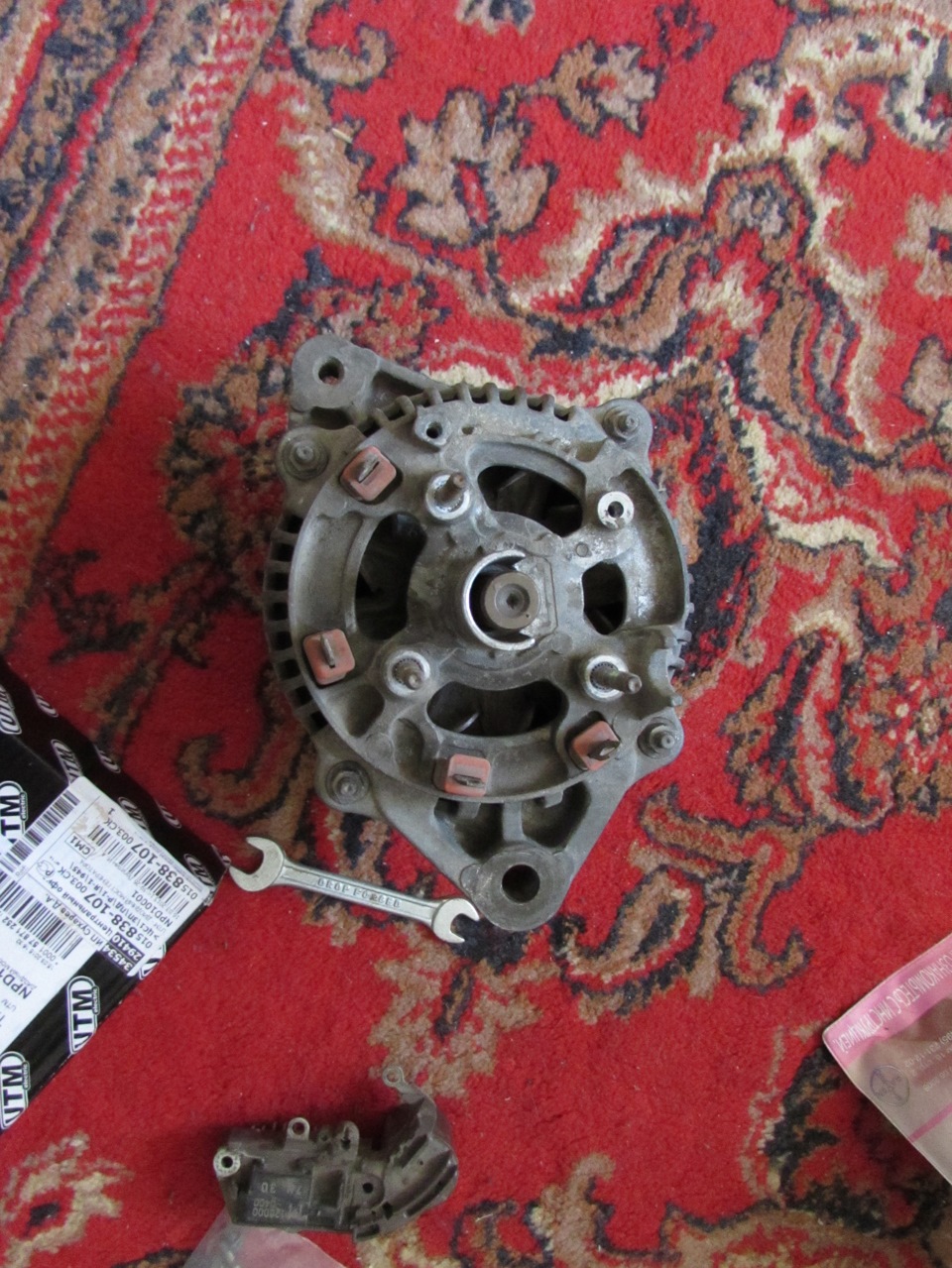

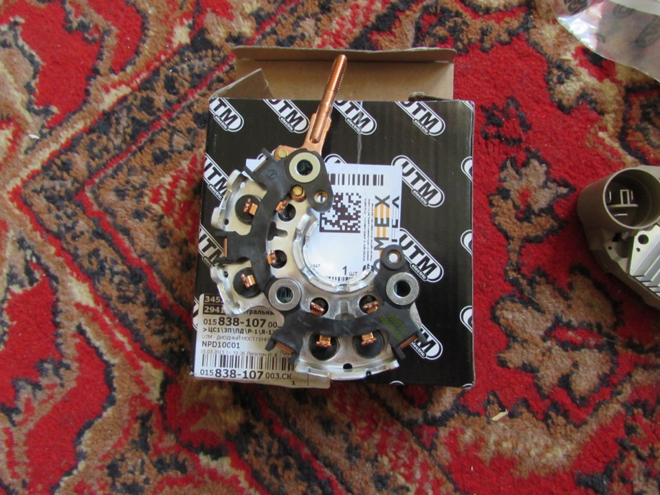

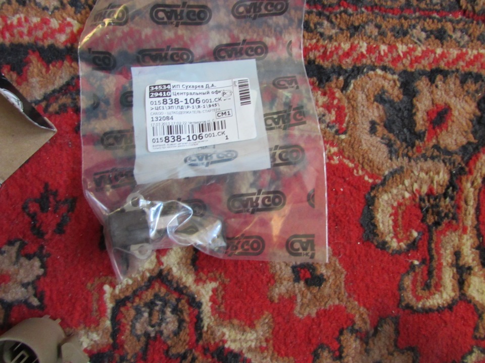

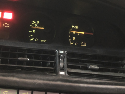

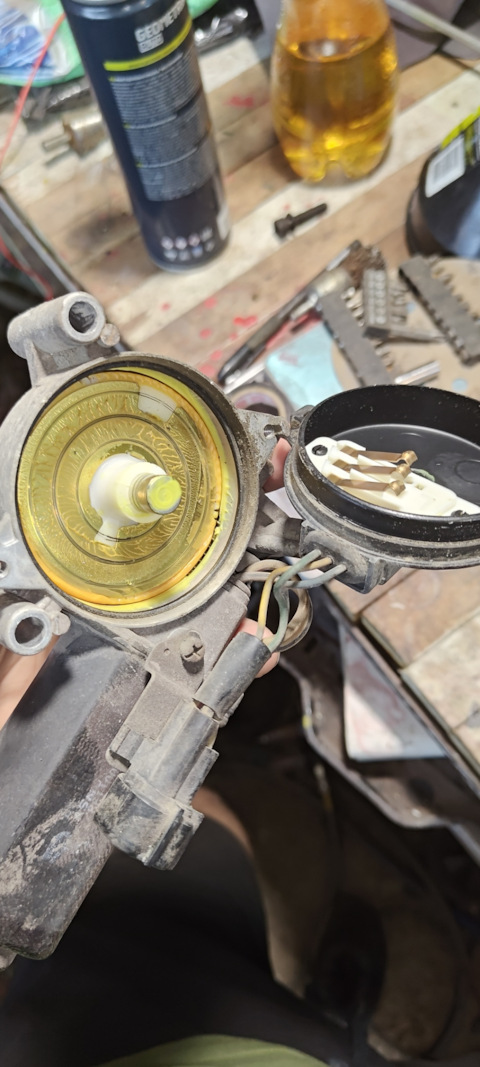

Спустя неделю ожидания получил з/ч и принялся менять. Генератор снять легче чем на лансере 9, меня это порадовало. Снял я гену, разобрал, снял старые з/ч поставил новые и пошел устанавливать на авто. После установки на авто решил завести и проверить. И так момент истины и хрен там опять значок сгоревшей лампочки, значок АКБ и каталика, опять я приуныл. Опять взял тестер, на экране все теже 11,45. ну и ладно думаю хотя бы прогрею ее после недели застоя. Но сев в салон кинул взгляд на приборку и о чудо все погасло. Опять тестер в зубы и смотреть, на дисплее 14,5 В, я счастлив, снова я могу ездить на своей малышке))

Подскажите пожалуйста какое напряжение регулятор Utm выдает ?
