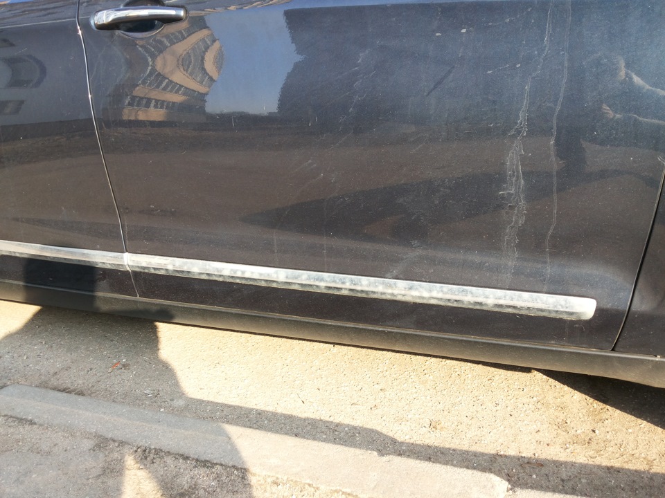

Друзья! Не мойте С5 на бесконтактных мойках, где машину покрывают пеной и выждав несколько минут просто смывают – не дружит хром с адской химией. Вот такой сюрприз меня ждал после такой мойки.
Я в принципе не пользуюсь механическими мойками – либо ручная, либо дача и тоже ручная))), но тут лучше быть грязным. Растроилсяяяя… особенно понимая стоимость новых (лучше не смотреть).
На помощь пришла зубная паста (из подручных всегда в наличии). Наносим тонким слоем губкой (на весь хром ушло 3 горошины пасты), подсыхает и полируем. Эффект новья радует глаз! Можно было и больше натереть, но не стал, ибо машина не первой свежести после помывки.

Да не в мойке дело. Это реагенты зимой хром жрут. Уже не раз писали про эту проблему. Если всё время по говнам езжу, то каждый вечер споласкиваю хром водой из бутылки. Никаких разрушений за 4 года эксплуатации.
Ну не знаю… до этого случая был еще один аналогичный (мытье бесконтактной) просто не указал в посте. При этом другие мойки после толстого толстого слоя гомна с дорог не приводили к таким результатам. А смывать каждый вечер… либо машина чистая либо равномерно грязная:))) так гармоничней

Такая же хрень после зимней мойки остаётся… я избавляюсь с помощью Уайт-Спирит.
