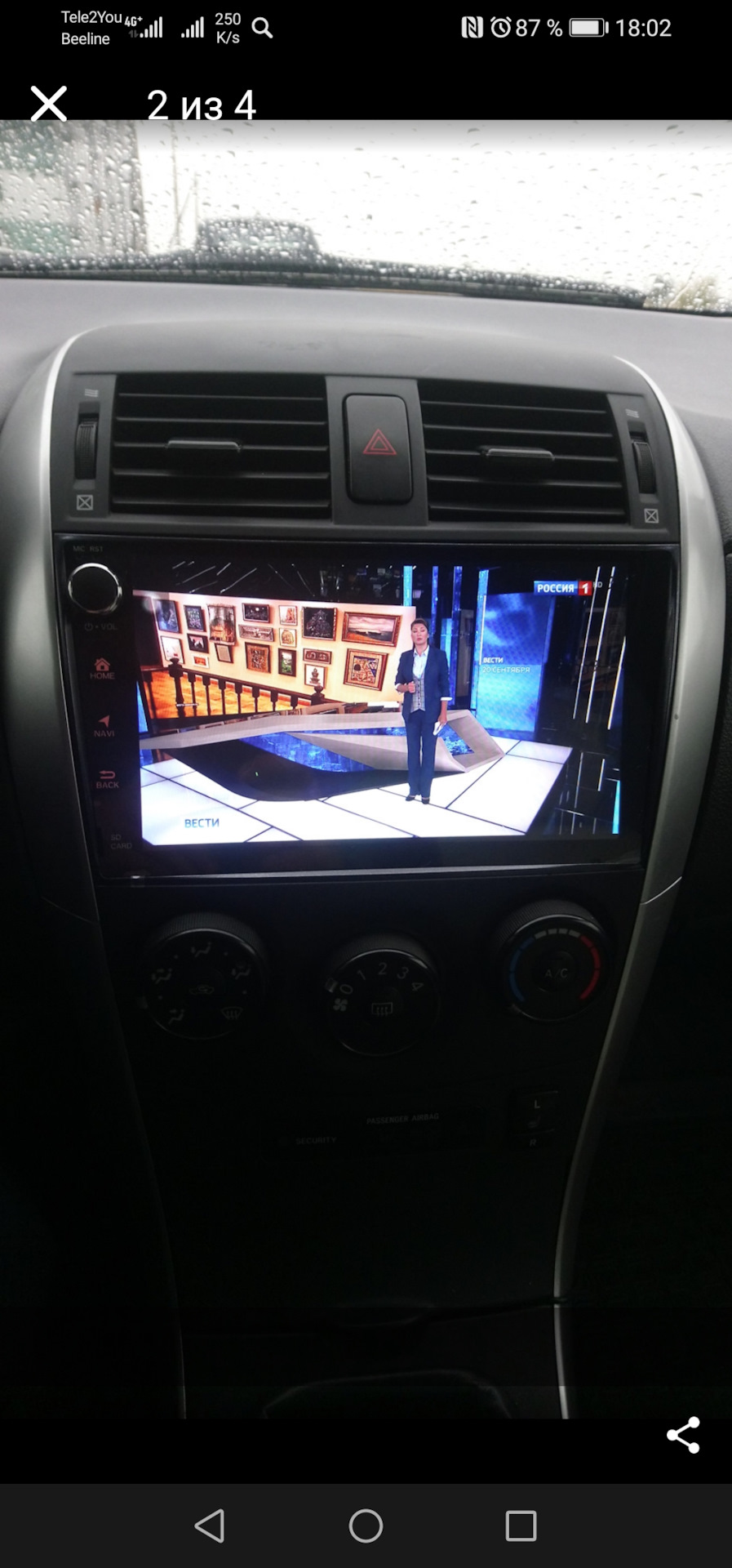

Здравствуйте подскажите пожалуйста китайская магнитола на андроиде, что может быть при подключение интернета с телефона пишет, что подключено без интернета?
Проверка подключения к Интернет на устройствах достигается за счет обращения к определенному ресурсу. На windows я его знаю, в android нет. Подозреваю что это что-то "гугловое" или собственное, китайское. Соответственно при какой либо причине недоступности этого ресурса, коих может быть масса, по независящим от вас причинам, будет писать "без интернета", хотя по факту он будет.

У меня было автоматический. И выставлялось не правильное время. Я поменял часовой пояс, подогнал под местное время. Интернет заработал. Но я не утверждаю что у автора тоже причина именно в этом. Просто, как вариант.
Я именно когда интернет подключаю часы сами переводятся как надо а вот доступа нет, точнее он какой-то обрезанный, идёт 0,3-0,6 кбит, после пару выключений и выключений как будто пробивает и скорость сразу до 30мбит вырастает, можно всё что угодно делать

В телефоне отмени протокол шифрования раздачи, раздай в открытую попробуй. Устройство лимит устроцств выставь -1. Попробуй. У китаез юывает сбоит на протоколе шифрования. Но потом катит и с протоколом

Дату и время на магнитоле правильно выставь

А если дата и время автоматически выставляются?

Спасибо большое, выставил дату, время и всё заработало, даже не думал, что из за этого может быть такое. 👍

Хоть и прошло 3 года) но совет помог. Причем время и дата и часовой пояс стоял правильно, поставил использовать время сети и заработало
