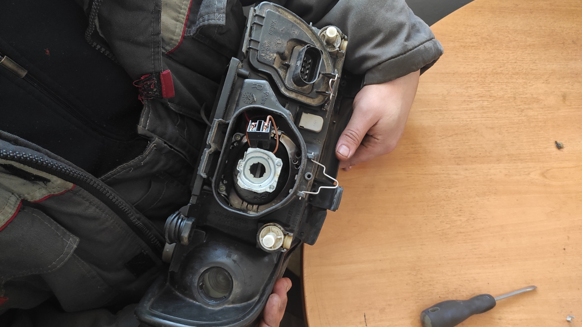

Почитал форумы, все писали про выгоревший отражатель в линзах, поэтому решил посмотреть у себя.

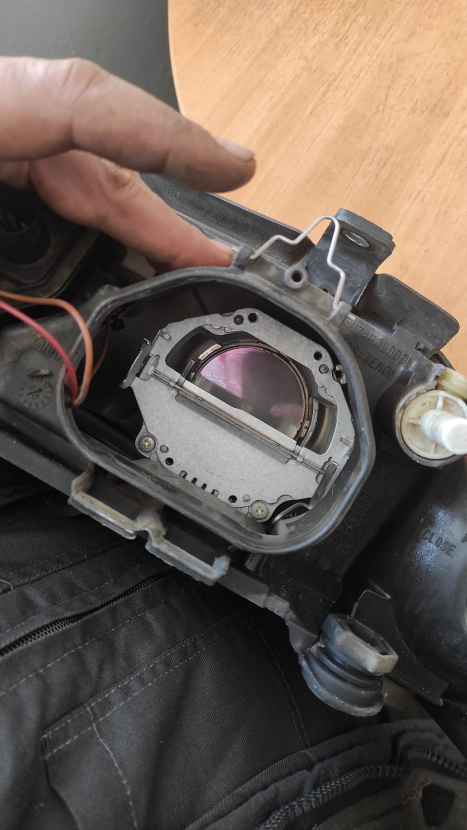

Снял фару и по инструкции с чьего то драйва достал линзу, процесс этот не из приятных, так скажем
Собрал всё в обратном порядке испытав особые страдания в защёлкивании этих 4х металлических защёлок.
ТЕПЕРЬ ВОПРОС! Как бюджетно решить проблему плохого света? Видел на Алиэкспресс линзы Hella, но вопрос подойдут ли они в замен штатных? Но и цена вопроса 5000₽ не очень бюджетно.
Ещё читал, что кто-то отдавал заводские отражатели линз в специальные конторы где делали новое хромовое напыление, но пишут что это не на долго, да и цена от 2000₽
Кто сталкивался с подобным и как решали?

Я а решил проблему разобрав фары, вымыл их изнутри, в том числе и зеркало (очень аккуратно). Копоти было 3.14здец как много. Поставил самые дорогие галогенки, которые смог найти и вуаля — свет в полном порядке! Даже дальним первое время моргали, пока чуть ниже не отрегулировал свет.
"Собрал всё в обратном порядке испытав особые страдания в защёлкивании этих 4х металлических защёлок."
Вместо защёлок туда идеально саморезы по металлу с плоскими шляпками заходят. Нужно лишь с некоторым усилием им резьбу нарезать. Отверстия для них уже есть и в алюминии и в отражателе
Кстати говоря об этом я не подумал) В целом я обоими руками за какие либо упрощения (колхоз), но в этот раз хотелось оставить всё в заводском виде)
А в чём колхоз то? Отверстия там штатно просверлены, если вам хочется защёлки — ради бога. Но ни функции, ни внешний вид фар оно не портит. При этом разбирается и собирается вполне хорошо
Я себе купил восстановленные отражатели. ( у меня в журнале есть ссылка на них) Разница есть.

Бюджетно только восстановить отражатели и пользоваться светом только ночью. Возможно поставить реле на свет. Все остальные варианты от 20к.
А реле для чего ставить? Слышал, что у некоторых не важно на какой машине до лампы ближнего доходит не 12В, а к примеру 9В и в таком случае кидали + прямо от аккумулятора и свет становился лучше. Ну с такими отражателями как у меня, наверное, кроме замены линз в сборе уже ничего не поможет
Так я и говорю восстановление плюс реле. Кстати, возможно скоро будет два модуля новых, от китайских фар. Ещё у меня есть два модуля под восстановление от ориг фар. Сможешь отдать в восстановление и пока ездить.
Если хочется свету то бюджетно не получится. Только билед линзы.Осенью обошлось 20₽ за все под ключ, отдавал профи, но результат! Ночью в проливной дождь по трассе 130-140…просто шикарно! А то 9 лет ездил и не знал что так можно…

Если не ксенон, то линзовый блок без проблем достаётся. Речь про рестайлинговые фары valeo
Легко, если ставить такую же линзу. А для установки 3-х дюймовых линз придется вскрывать фару 100%!
Найти бы статью с подробным описанием и названием линзы, а то изучил весь Алиэкспресс, там этих линз миллион, хотелось бы без разбора фары и лишнего геморроя какую нибудь поставить и ездить кайфовать. Как я понял на эти фары valeo стоят линзы 2,5 дюйма
