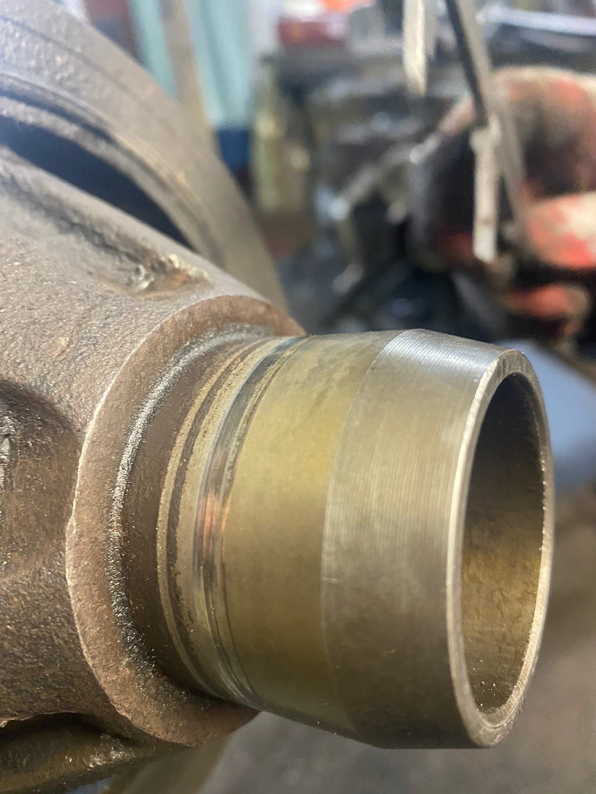

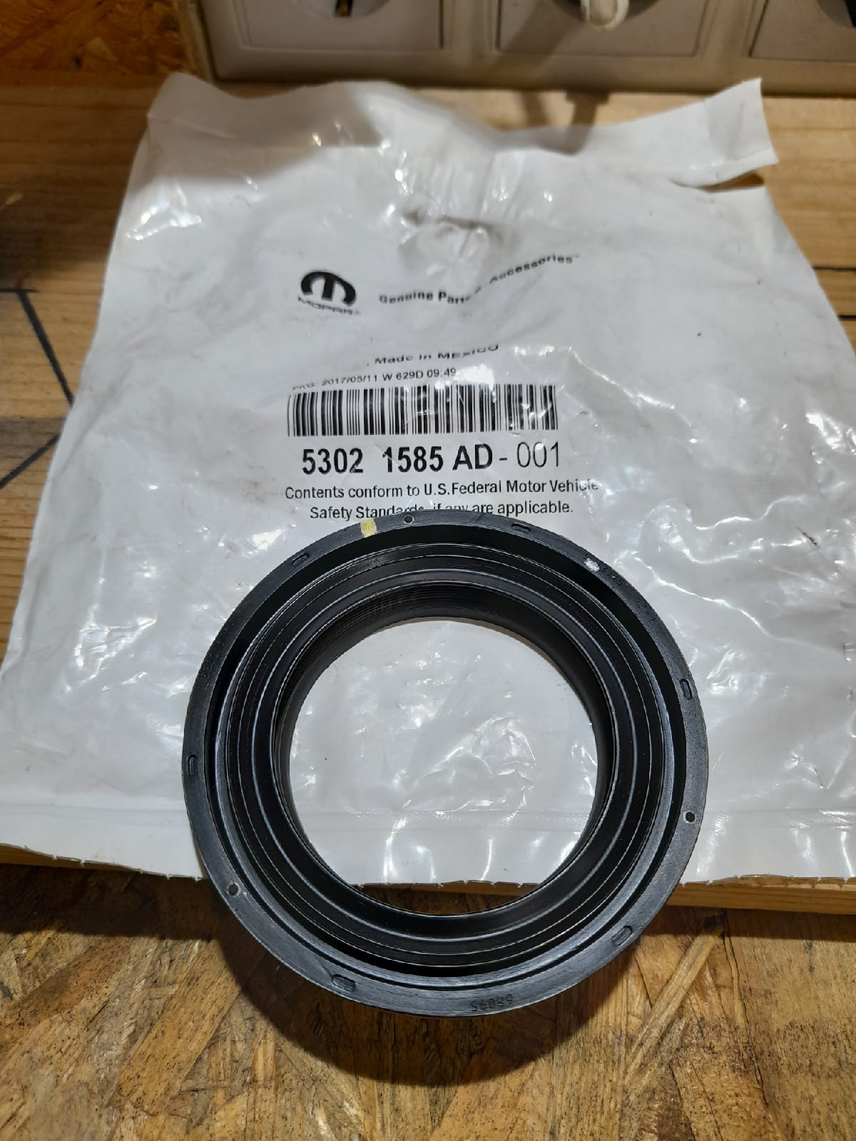

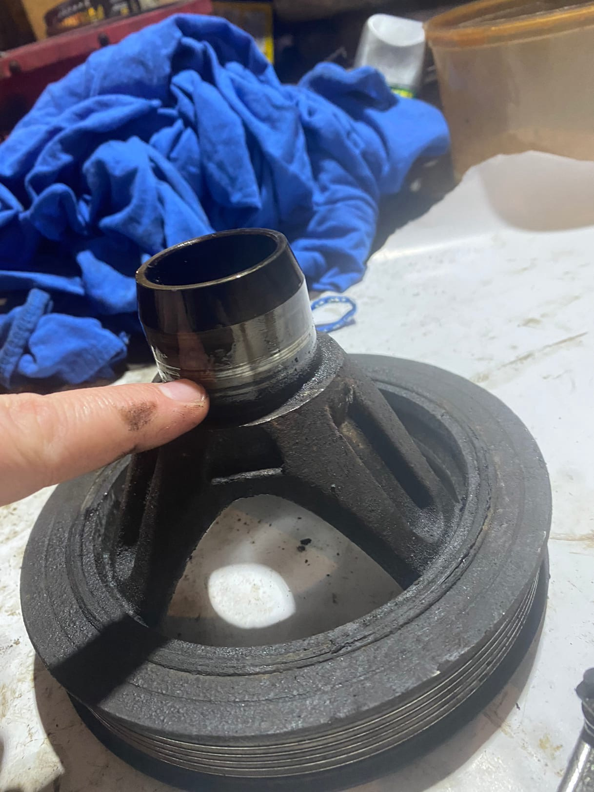

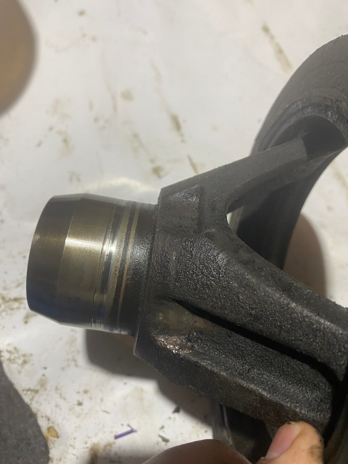

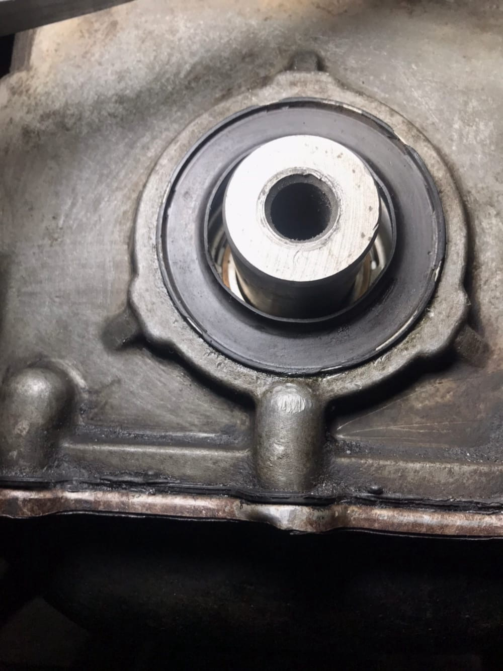

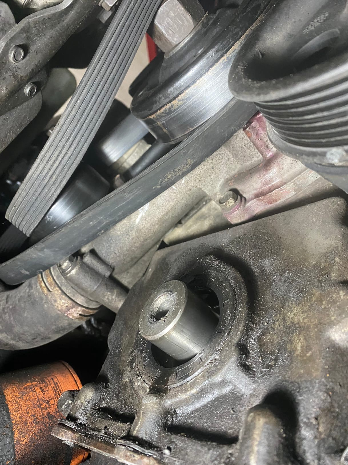

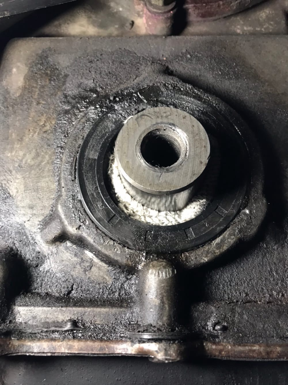

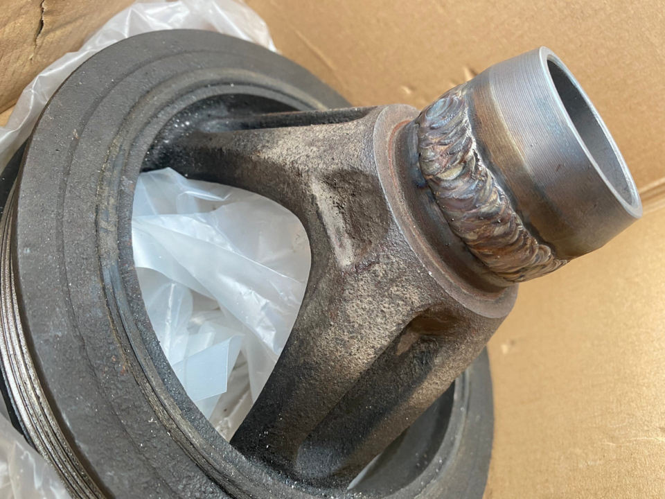

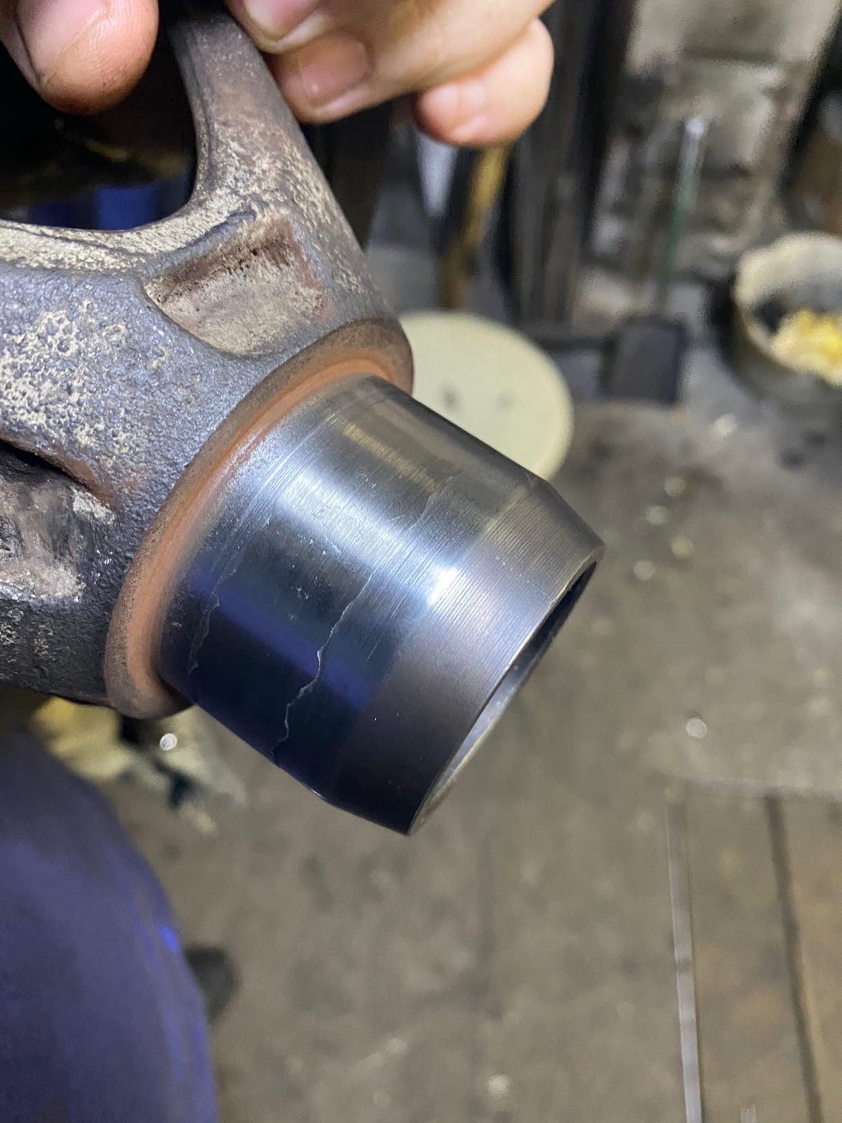

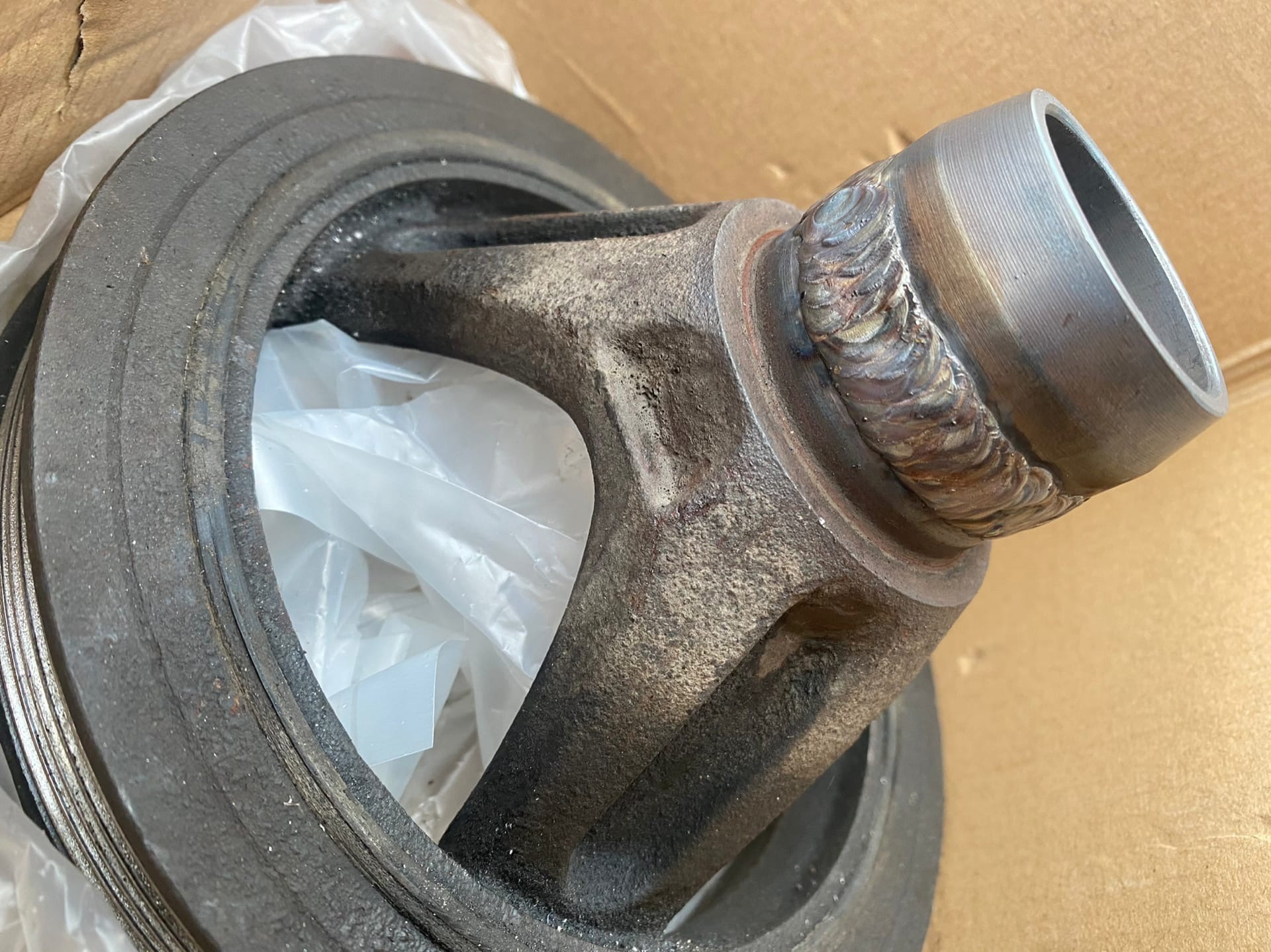

Еще при покупке авто прошлый владелец сказал что менял передний сальник коленвала, поставил вроде как что-то отечественное на время, а сам заказал оригинал. Новый сальник он мне отдал вместе с авто, но так как пробеги у меня минимальные, временный сальник потек только недавно. Отвез машину в сервис, сняли шкив, сняли сальник. На шкиве была заметная канавка в месте работы сальника, решено было это место восстановить. Проточили, обварили и еще раз проточили. Думаю точно будет не хуже, чем оставлять как было. Для установки шкива обратно пришлось сделать у токаря специнструмент для его правильной установки.

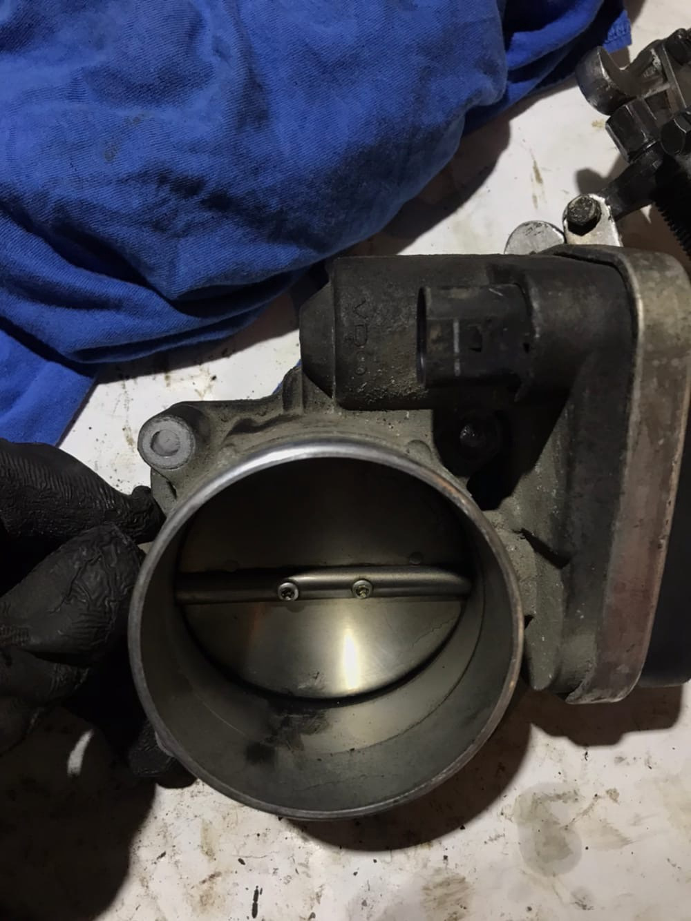

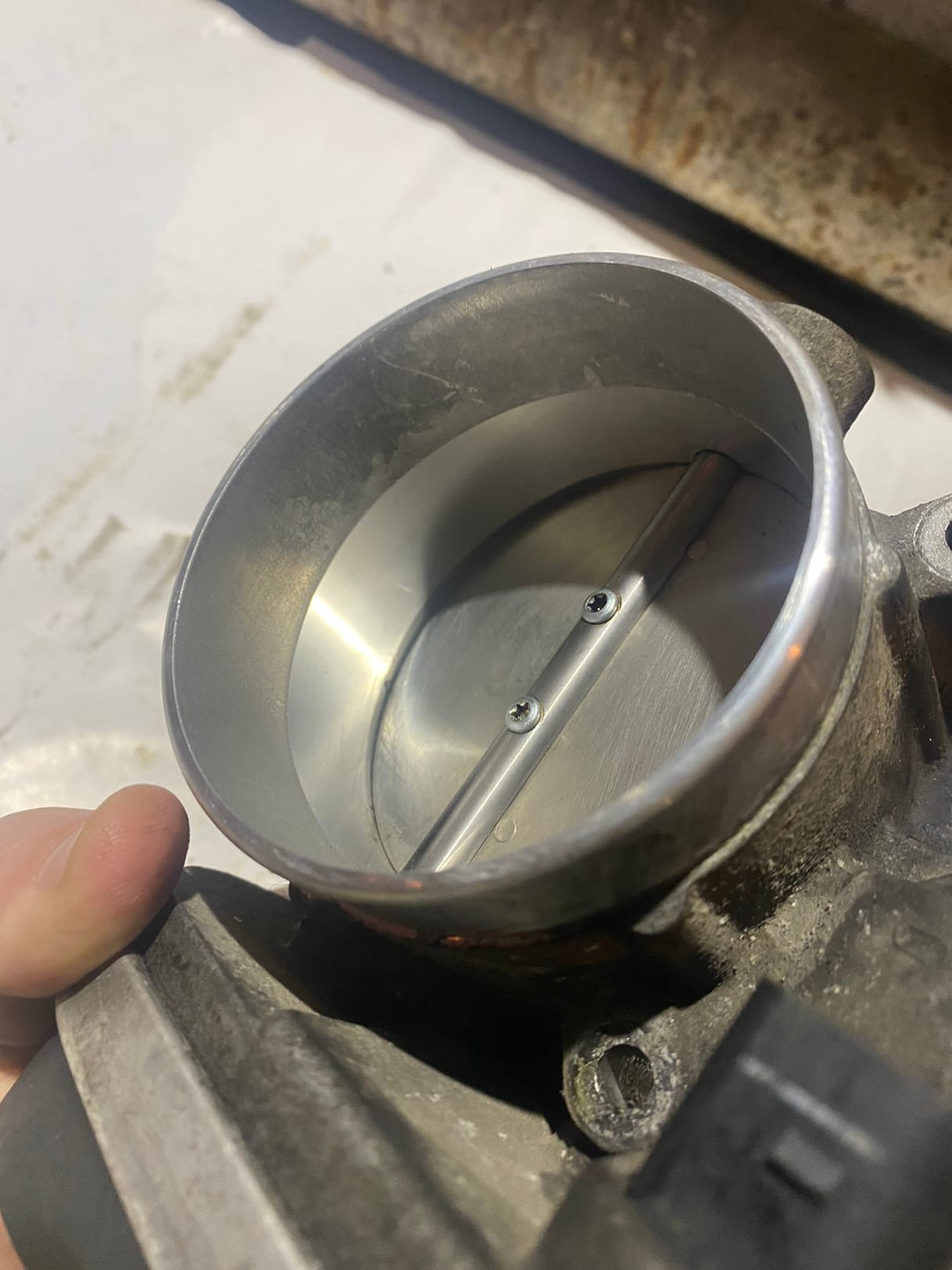

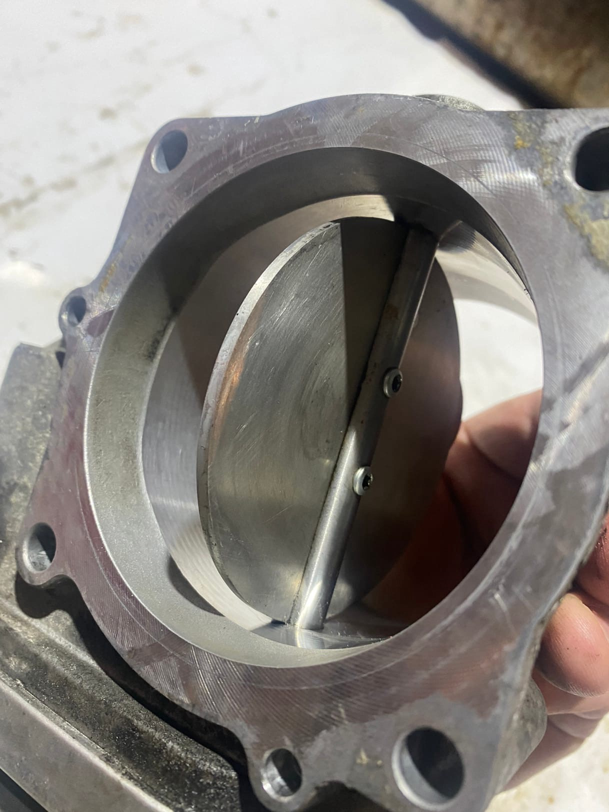

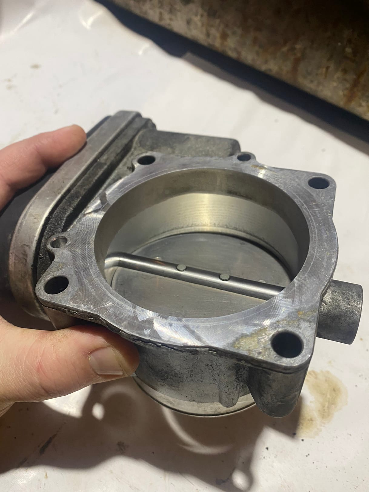

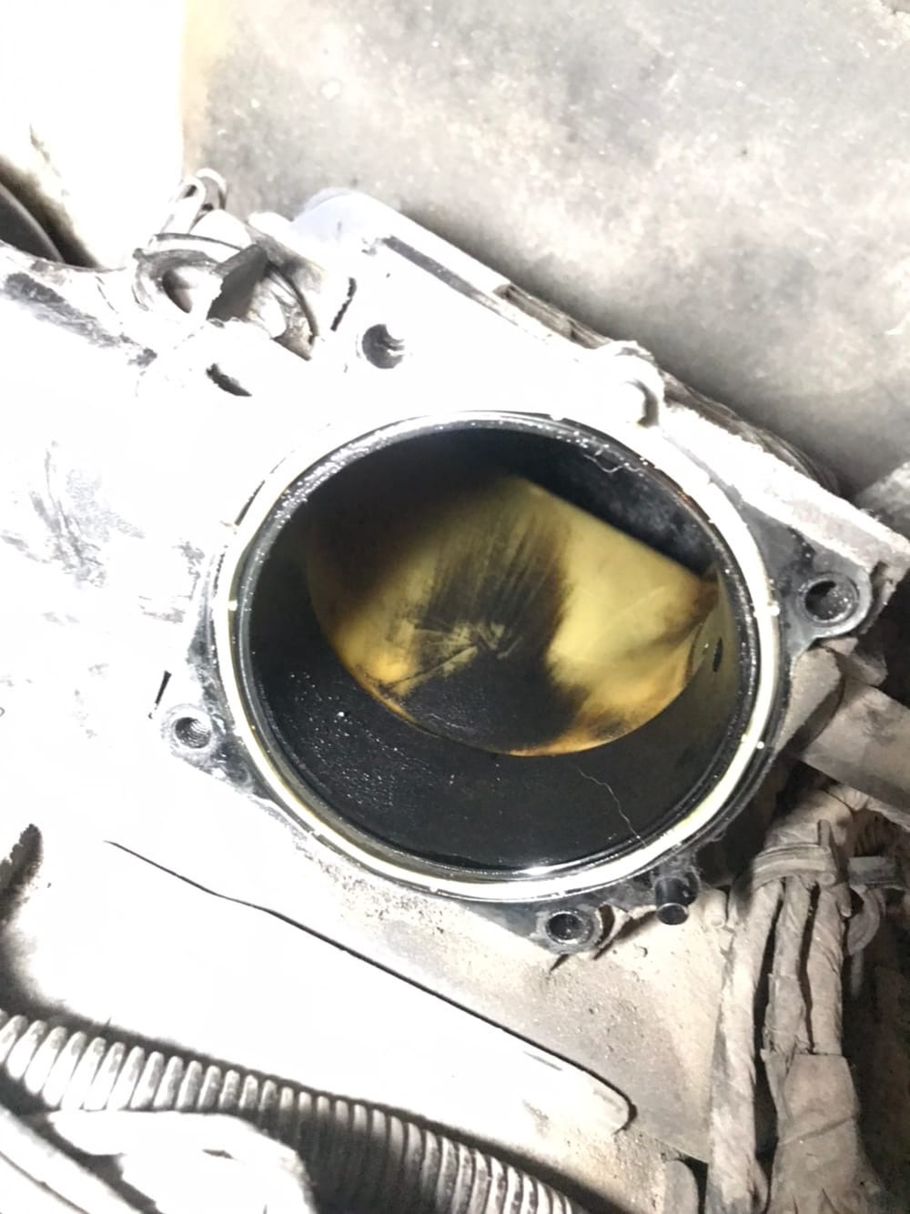

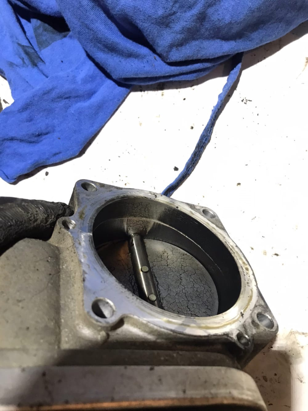

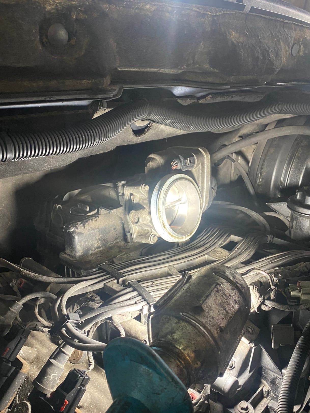

Так же попросил ребят для профилактики почистить дроссельную заслонку. Она оказалась не особо то и грязной, но лишним не будет. При чистке пользовались инструкцией опытного рэмовода Андрея TAKEZO. Андрею спасибо за то что делится опытом, часто в его бортовиках нахожу полезную инфу.

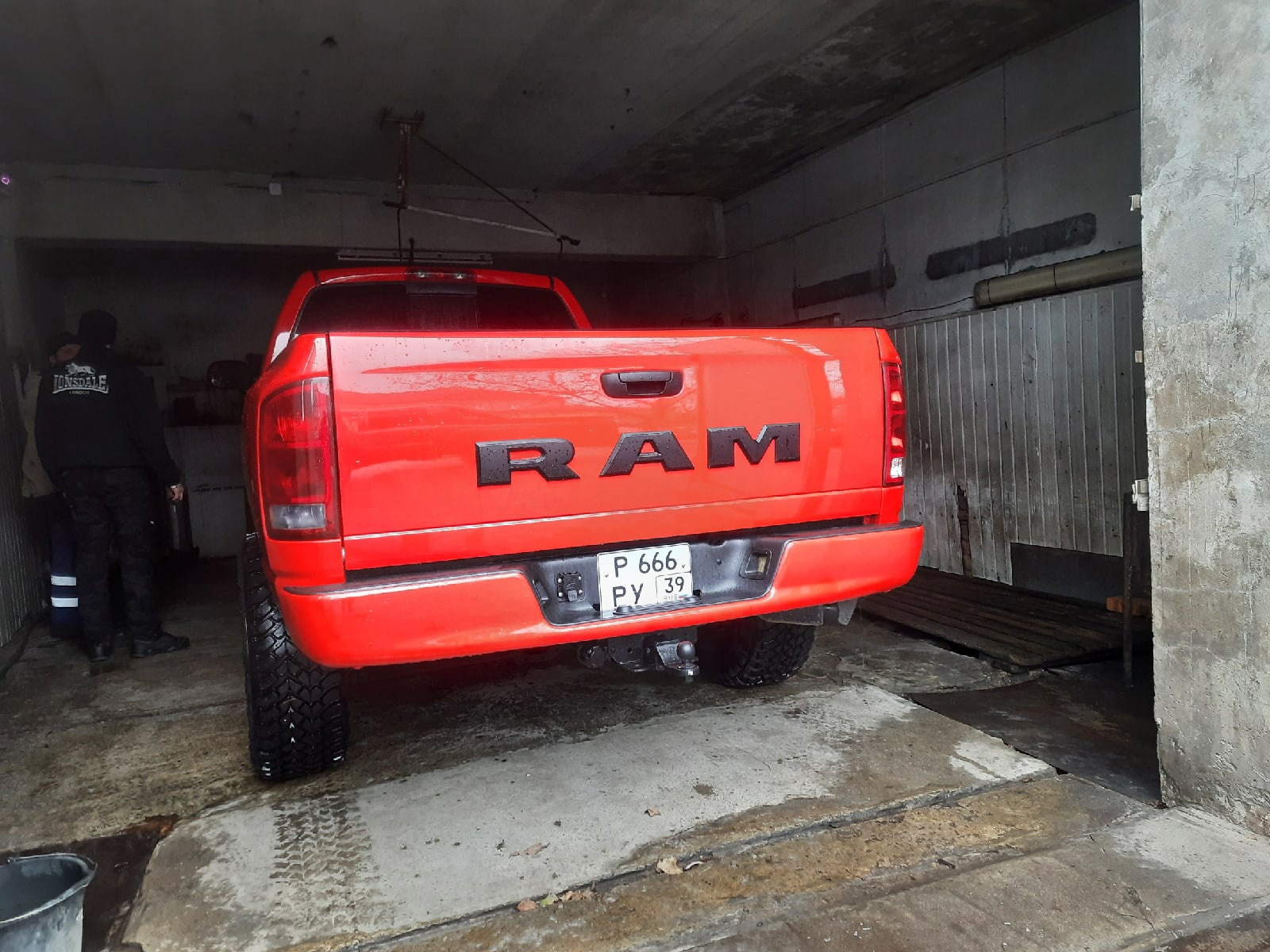

Еще пара мелочей устранена, душа спокойна, грузовик доволен)) Диме Skitikov и его коллегам большое спасибо за ремонт и вообще за подход!
