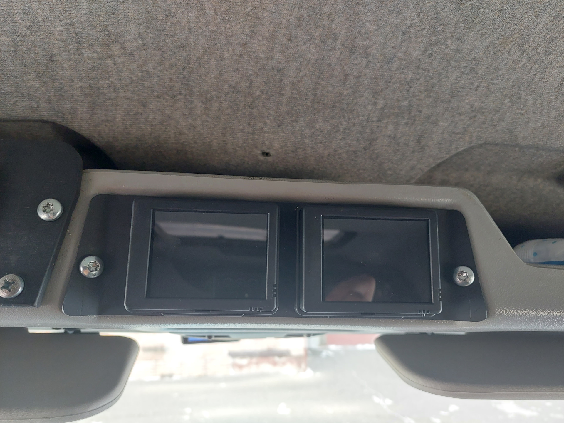

В своем автомобиле, нашел подходящее место, только на потолочной консоли. Там как раз отверстие под рацию, и давно ни чем не используется. Изготовил пластину, чтобы закрыть отверстие, а на саму пластину прикрепил два пульта.
Как вы уже знаете, в моем автомобиле, установлен предпусковой подогреватель, и салонный отопитель, потому и пультов установлено два.
В режиме ожидания пульты не светятся.

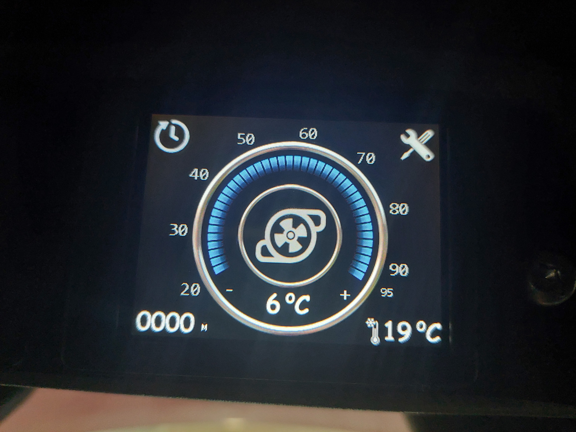

Если активировать пульт управления, он начинает светится. И выдает следующую информацию:
Верхний левый угол — иконка настройки таймеров.
Правый верхний угол — иконка настроек.
Левый нижний угол: часики, настройка часов, время работы отопителя (подогревателя).
Правый нижний угол: вольт метр, температура в салоне.
В центре основная клавиша: соответственно включить/выключить.
И вокруг клавиши, можно так сказать радуга. с помощью которой можно у предпускового подогревателя настраивать температуру нагрева. А у отопителя настраивать температуру нагрева, либо режим работы (при выборе работы по мощности).

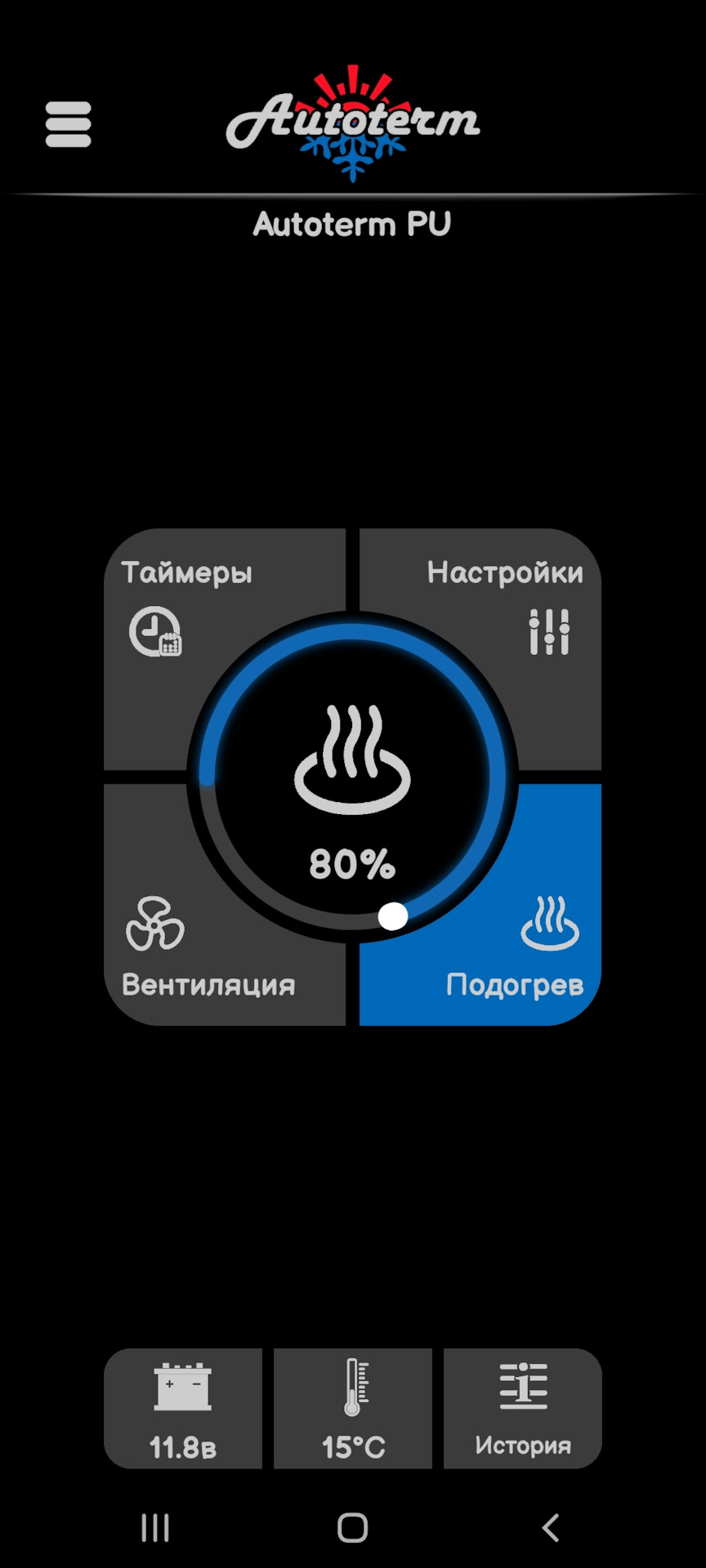

Также есть мобильное приложение, которое коннектится к пультам управления через Bluetooth.

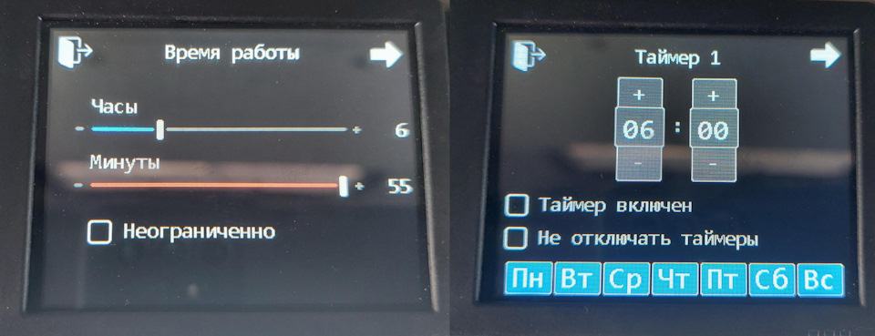

А теперь не много пробежимся по настройкам пультов управления. Для удобства, я их не много сгрупировал.
Зачем нужно такое долгое время работы?
Все очень просто — очень много техники работает в включенным подогревателем или отопителем всю рабочую смену, а она может продолжаться очень долго. Также очень часто подогреватели и отопители используются в качестве обогрева автодомов, бытовок, жилых помещений, катеров и т.д. в таких случаях изделие может работать не выключаясь по несколько месяцев.

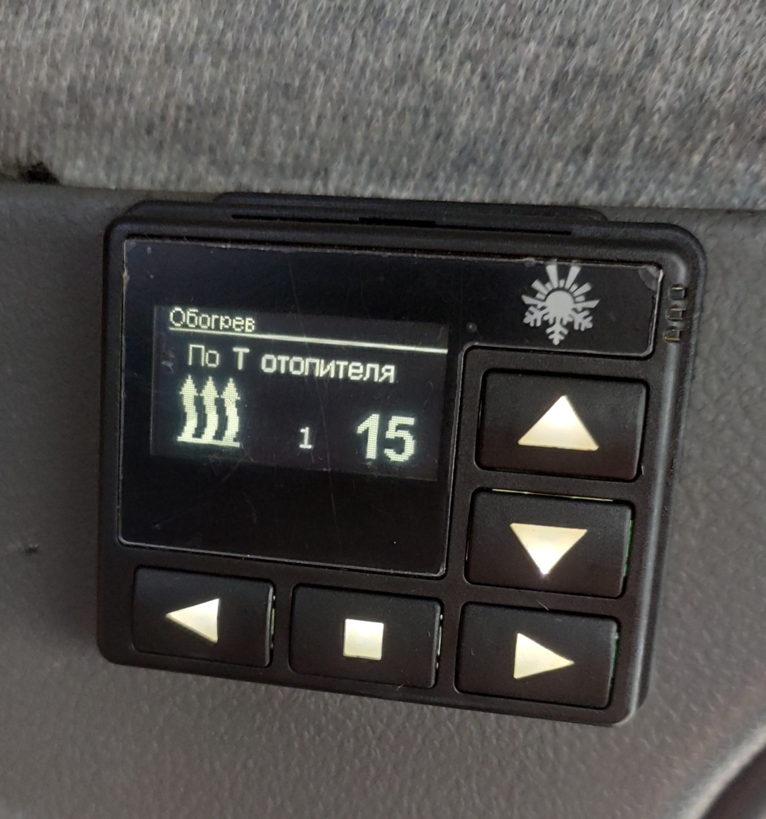

на дисплее отображается только 2 температуры, а хотелось бы видеть да, сразу 3 как в ПУ27.
у меня есть оба и после 28го уже не хочешь возвращаться к 27му. но, все же некоторые моменты хотелось бы оттуда.
например запуск отопления длинным нажанием на пульт, а вентиляции коротким. и все 3 температуры видеть.
