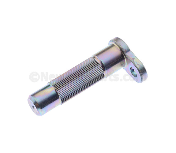

Всё началось с чёткого глухого стука, слева, на небольших неровностях. Очередная поездка в сервис, осмотр и вердикт. Сайлентблок плавающей цапфы 308097, и рекомендация по замене передних стоек (которые стояли начали течь).
Посмотрев цены на нижнюю шароваю, был в шоке. Около 10000р оригинал, а замены от других производителей долго не ходят. Начал копать Drive2 и наткнулся на пост, где была похожая проблема, но отделались заменой шкворня (пальца) поворотного кулака 23315420. Цена которого уже казалась более гуманной. Было решено менять шкворень. А если стуки не пройдут, потратится и заказать оригинальную нижнюю шаровую.

Шкворень:
Радости не было предела, когда после установки нового шкворня, стук пропал.😌

В общем, стойки BILSTEIN могу рекомендовать, как хорошая и доступная замена заводским. А вместо замены целой передней левой нижней шаровой, попробовать заменить только шкворень, возможно его замена поможет вам (2000 км проехал, стука нет).

23315420 -Шкворень (палец) поворотного кулака

Шаровая сверху, снизу не шаровая, а рулевая цапфа и шкворень.
Рулевая цапфа, это же эта часть (обвел красным):
А я про часть, под цифрой 9.
Исправлю, как предлагает drive2 (сайлентблок плавающей цапфы).
Не как раз каталог и пишет под номером 9 рулевая цапфа, а нет все пишет рулевая цапфа, но это втулка,
Vperion
Все верно, рулевая цапфа — это поворотный кулак, в данном случае. Под номером 9 — плавающий сайлентблок.
