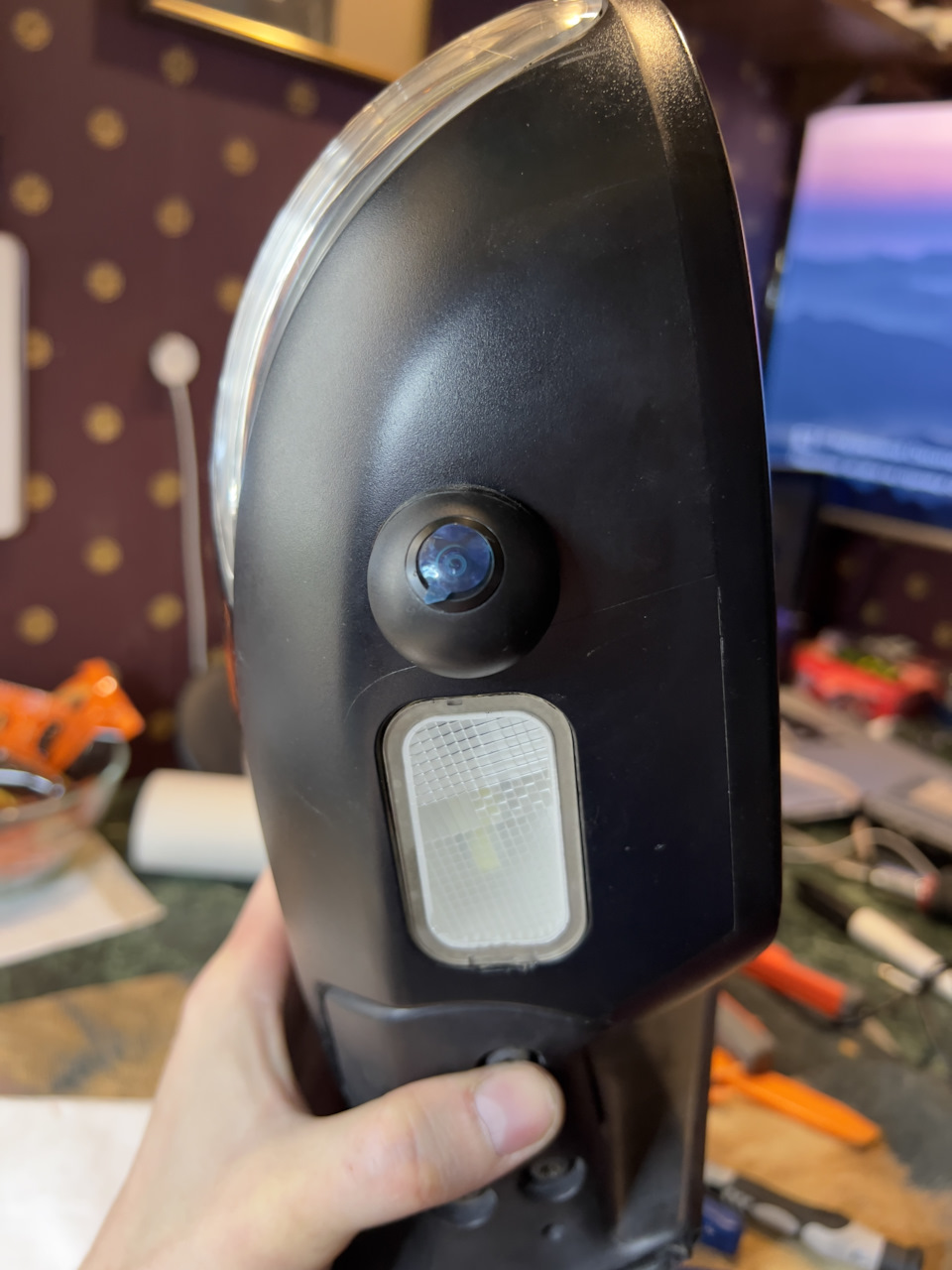

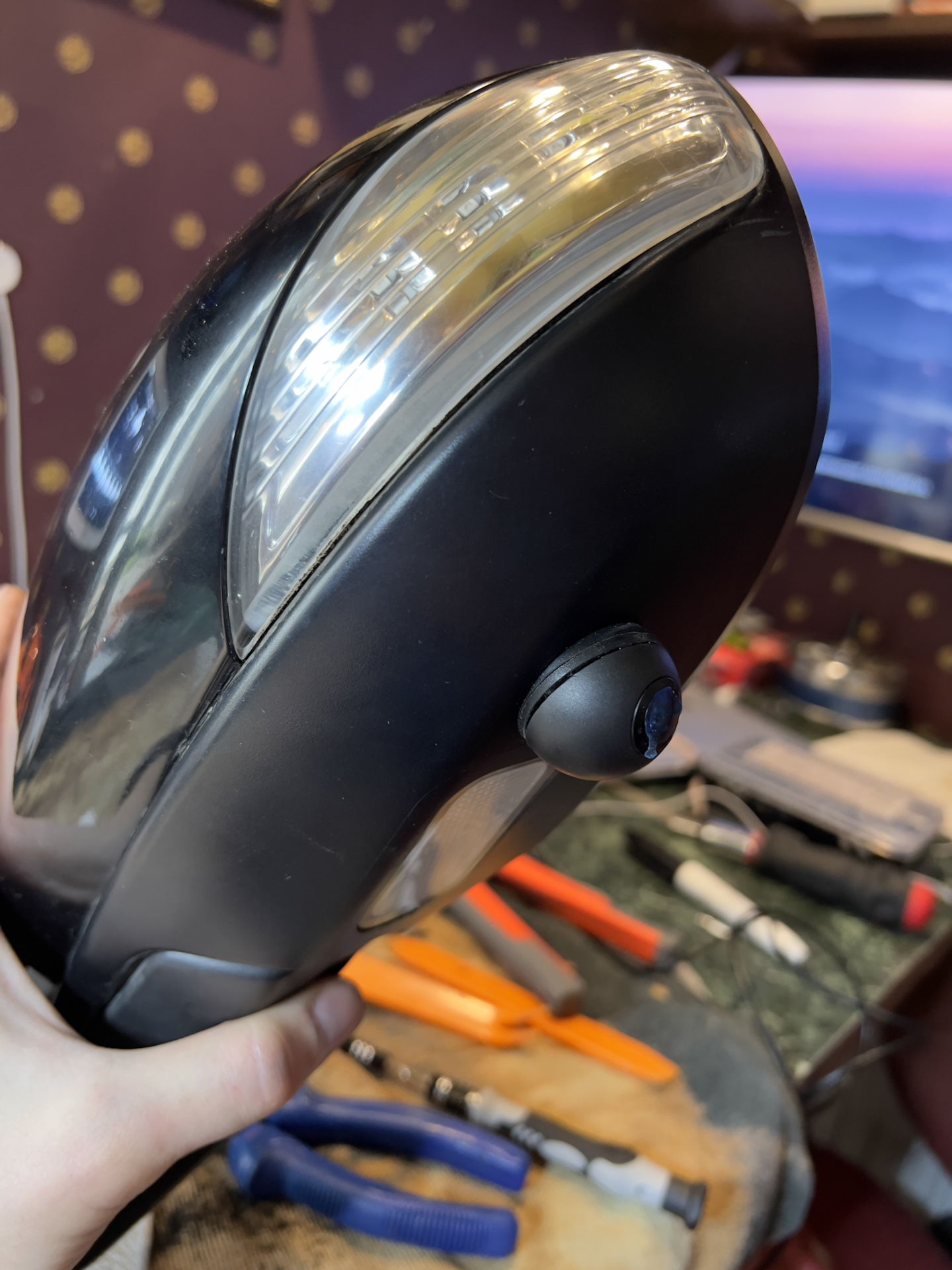

Начал с зеркал.
Снять карты дверей и зеркала не сложно.
Разобрать зеркала "американки" Mazda 6 оказалось не так легко. Зеркала отличаются от Европейских — и их разбор тоже отличается. Поднять само зеркало нужно вверх (в европе в бок) — чтоб снизу образовалась щель. Там уже будет защелка — и под нее продеть плоскую отвертку и повернуть — оно начнет отщелкиваться.
Страшно ужасно — очень боялся их сломать. (фото зеркал снизу)
Просверлить дырки ерунда.
Главное симметрично с другим зеркалом. Провод идущий от боковой камеры (который должен подключаться к поворотнику — подключил. Слышал что многие этого не делали — а зря — удобная вещь — при включении поворота показывает слепую зону данной стороны).

Всё круто! Но зря ти сделал такое соединение с повторителем (17 фото). В зеркале очень агрессивная среда, в лутшем случае пропадёт контакт, в худшем начнёт всё окислятся и гнить. Нужно такие соединения пропаявать и давать усадку с клеем. Или по феншую цеплять отдельно герметичную фишку типа мама-папа.
Да слышал уже. Я вот думаю «утопить» камеры глубже в зеркало. И тогда переделаю контакт. Перенесу на этот же провод но в обшивку двери
Ага всё-таки я оказался прав, тоже начало раздражать? Да в бж у туарега этот момент с ушами исправлен, если камеры утопить будет идеально. А вообще отличная работа, и сэкомленнные 200$.
Не то чтобы раздражать, но попробовать можно. Если бы не ты я бы вообще об этом не думал) а так нагнал смуту мне в голову)
У меня были поворотники подключены — очень не удобно на самом деле. Включил аварийку или поворотник — и магнитола сразу переключается на камеру, музыка приглушается… Это бесит сильно, отключил данную функцию, и подключать не буду никогда )
