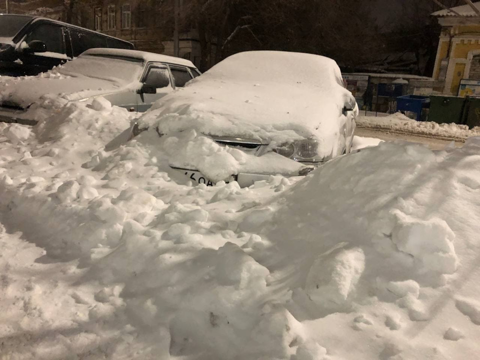

А вы точно в Ульяновской области живете? Уж этой то зимой в полной мере можно почувствовать преимущество полного привода.
понятно что с ним спокойнее и лопату я не вожу с собой, но можно было и обойтись без него.
Хорошо чистят дороги? Вот центр города: а я живу не в центре((
Я живу тоже не в центре, трактор по улице проезжает каждый день, а парковку лопатой:) конечно, не спорю, с полным приводом Я вообще забыл что такое лопата, но стоимость содержания машины на полном приводе, за 3 года, для меня не оправдывает себя. Это мое имхо. А уж когда съездил в Адыгею в январе и подсчитал стоимость бензина совсем стало грустно. Поэтому начал искать более менее нормальный вариант универсала или седана.
Я же фото выложил, в центре трактор не ездит, а уж про окраины и частный сектор я не говорю.
