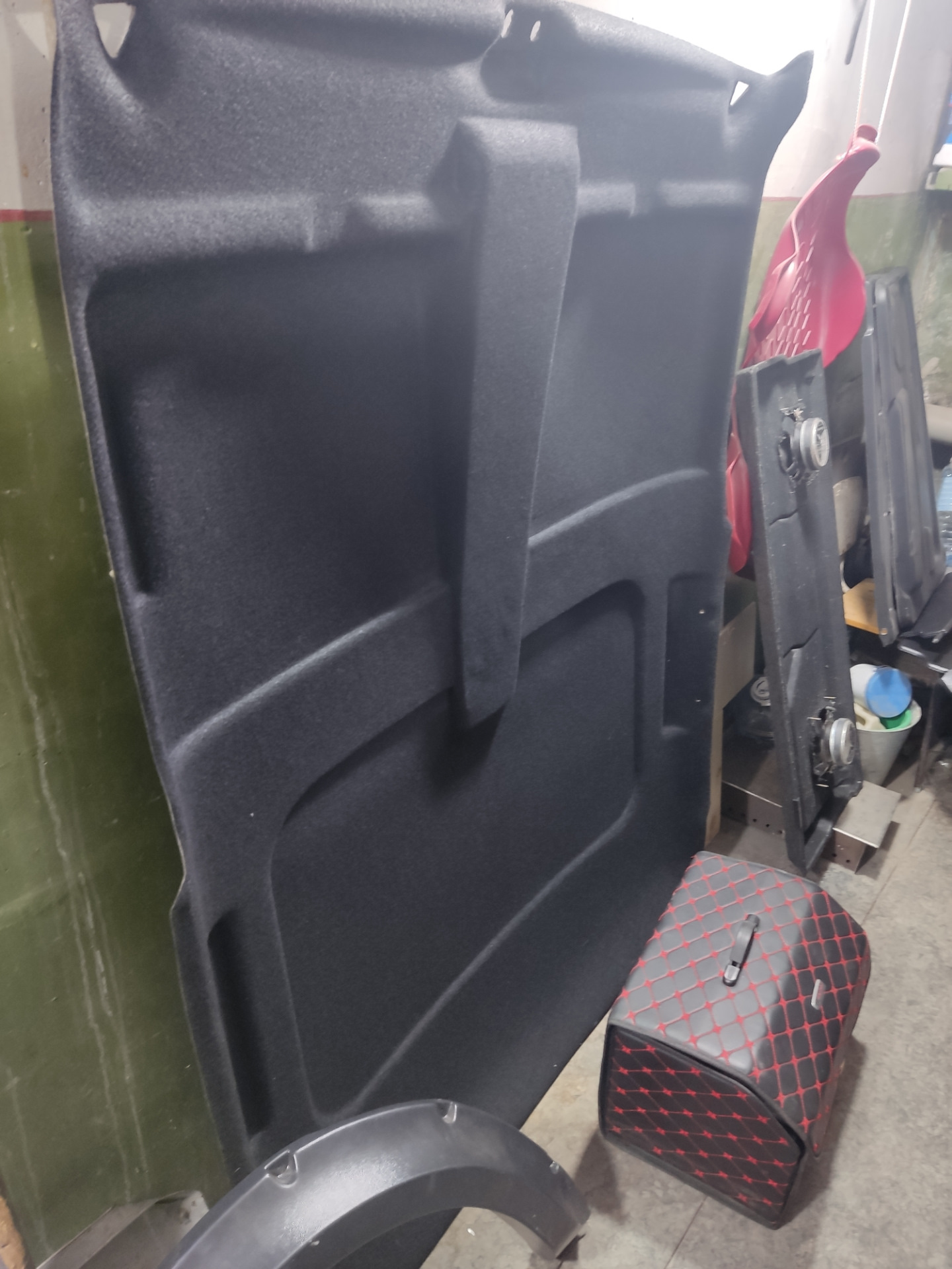

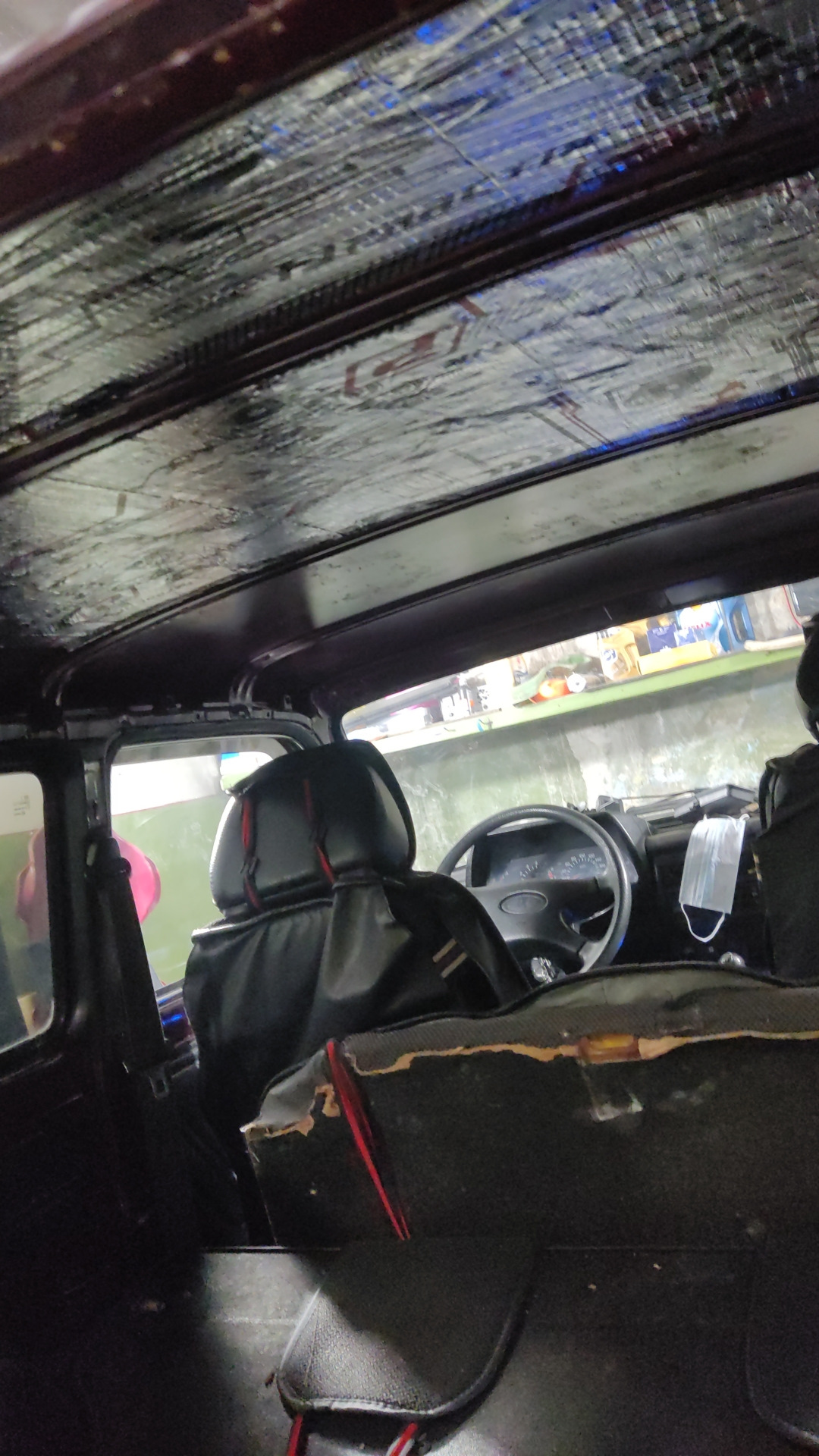

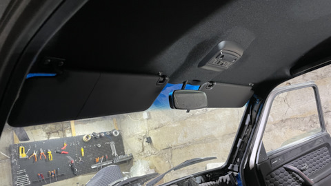

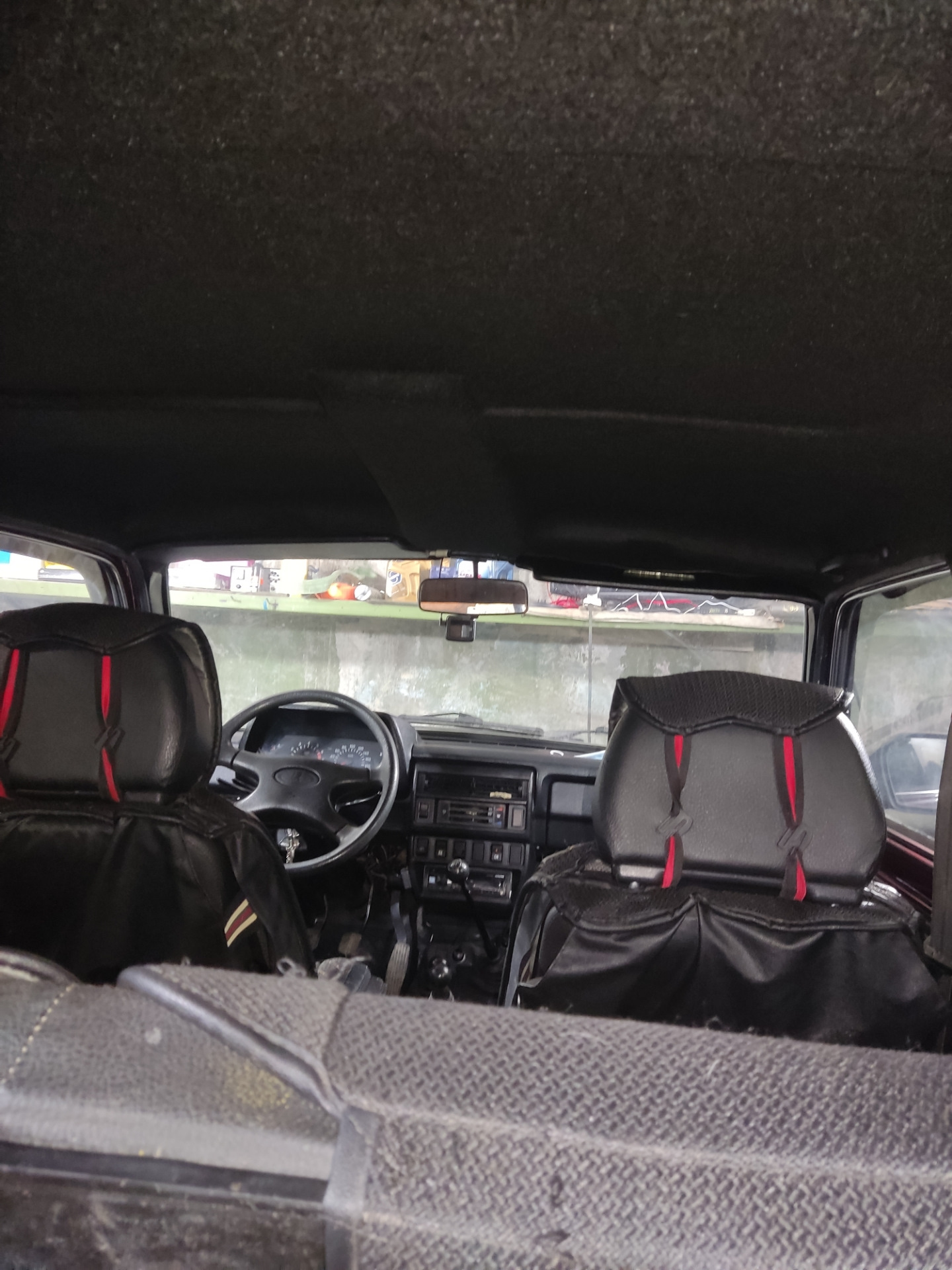

Тема не новая, но решил поделиться.

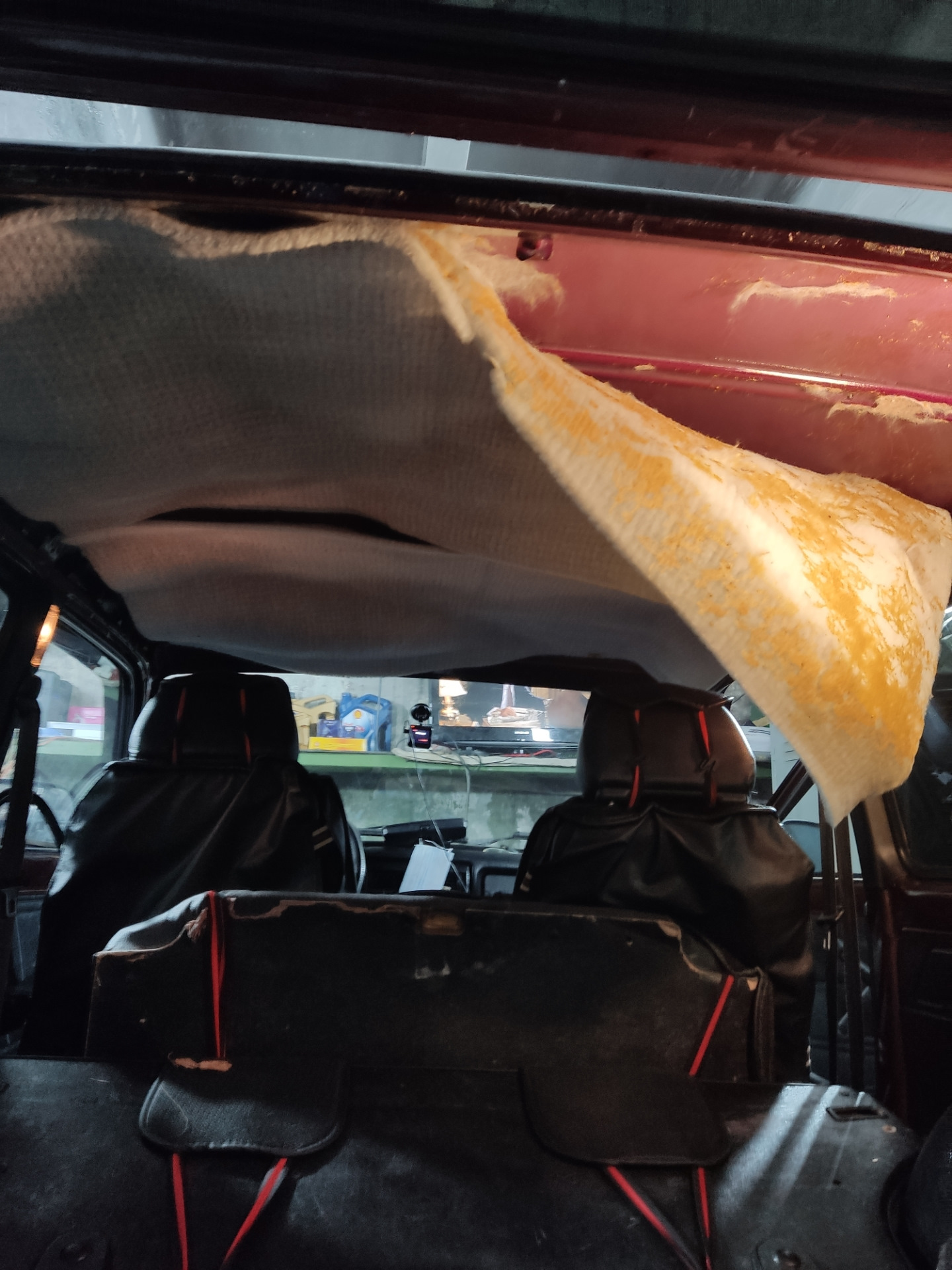

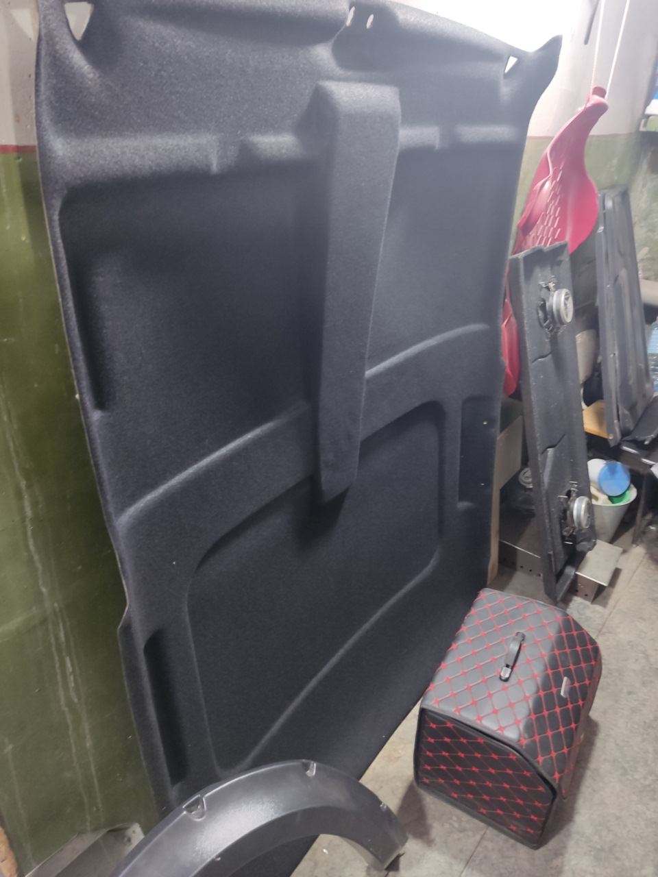

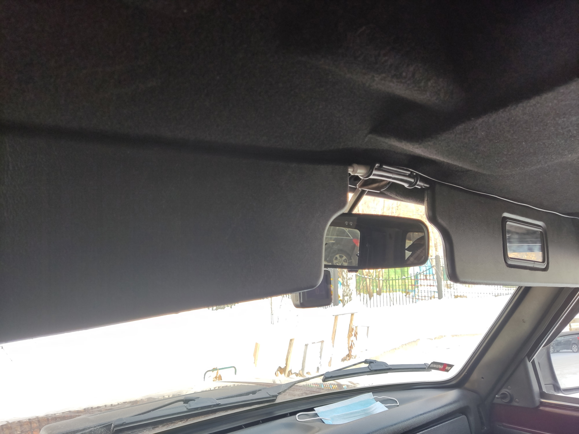

Старый мягкий потолок провалился и ещё прям над головой водителя, с моим ростом 188 неприятно когда на голове лежит потолок)) решил брать чёрный плюс чёрные козырьки. Потолок 3600 и 600 руб козырьки. Так же сразу решил зашумить.

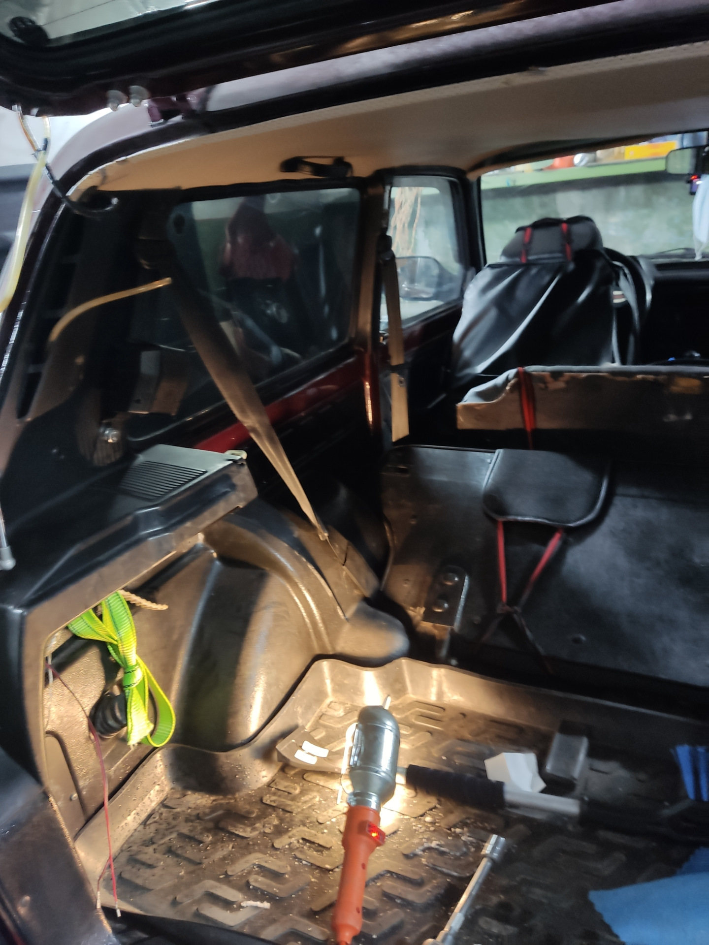

Самое тяжёлое в работе это снять заводской клей на который была приклеена родная "шумка", остальное всё в принципе норм собралось.

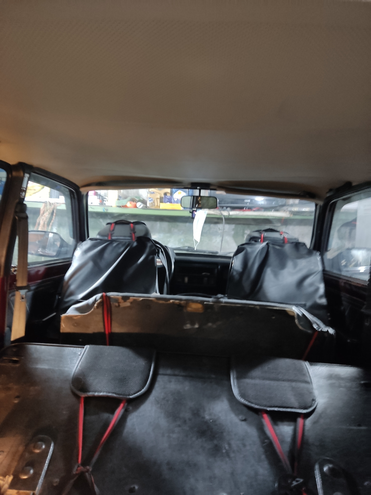

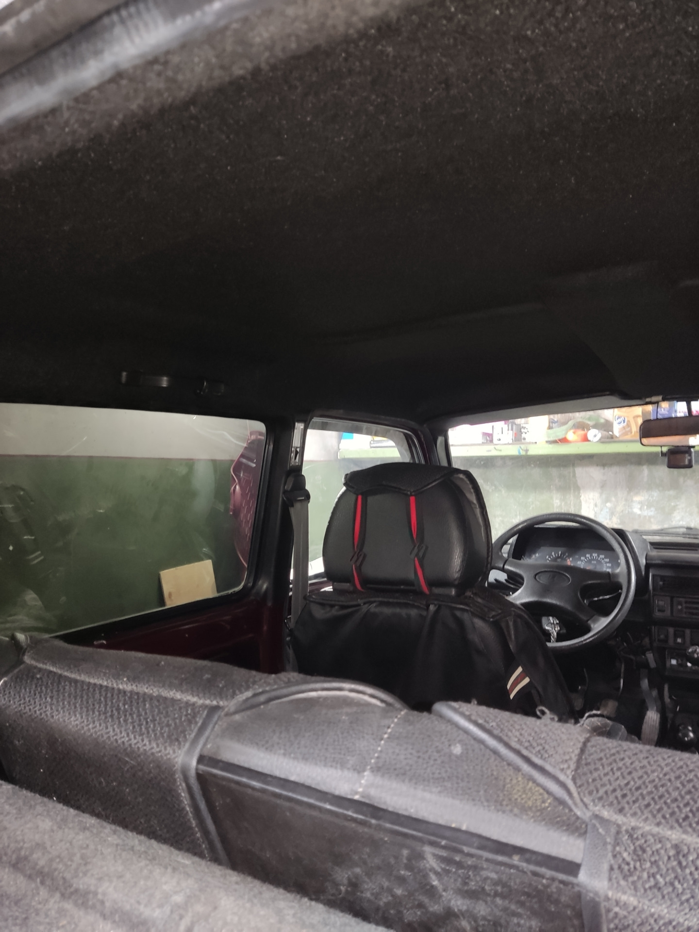

Результатом доволен))))
Также приобрёл дверные карты нового образца и формованный пол, но это в следующей записи)))

Потолок будет провисать, нужно профиль длиной 10 см приварить к усилителю крыши и на клипсы, ибудет четко стоять

Чесотку родную без противогаза и ОЗК не очень хочется снимать. А надо.
Козырьки бы увидеть как смотрятся))
Спасибо, то есть все по стандартных креплениям встает?
Да стандартные один в один такие же
