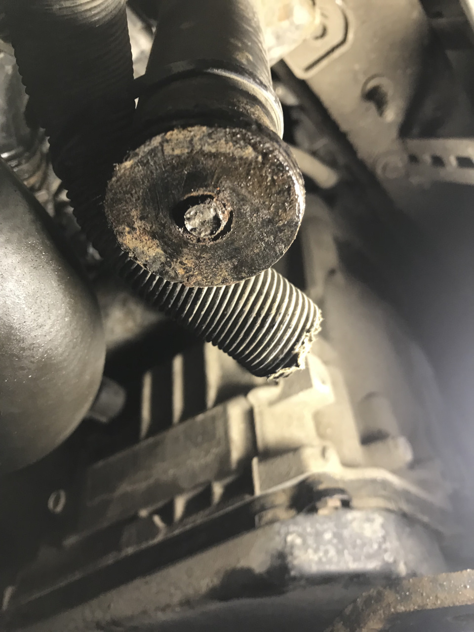

Затем открутил пластиковые трубки ож и отодвинул их в сторону. Дальше сам кронштейн. 5 болтов, сверху 3 длинных, снизу 2 коротких, не путать, они разные. Когда открутил вот тут и возникли трудности. Он не хотел вылезать вообще не как. Все мешал компрессор внизу и насос ож. Крутил вертел и не хера. Решил снять перекладину к которой крепится защита и фак, сразу сорвал один болт
Огорчится но идём дальше. Открутив второй болт, сеял перекладину, опустил немного ниже компрессор и кронштейн спокойно вышел
