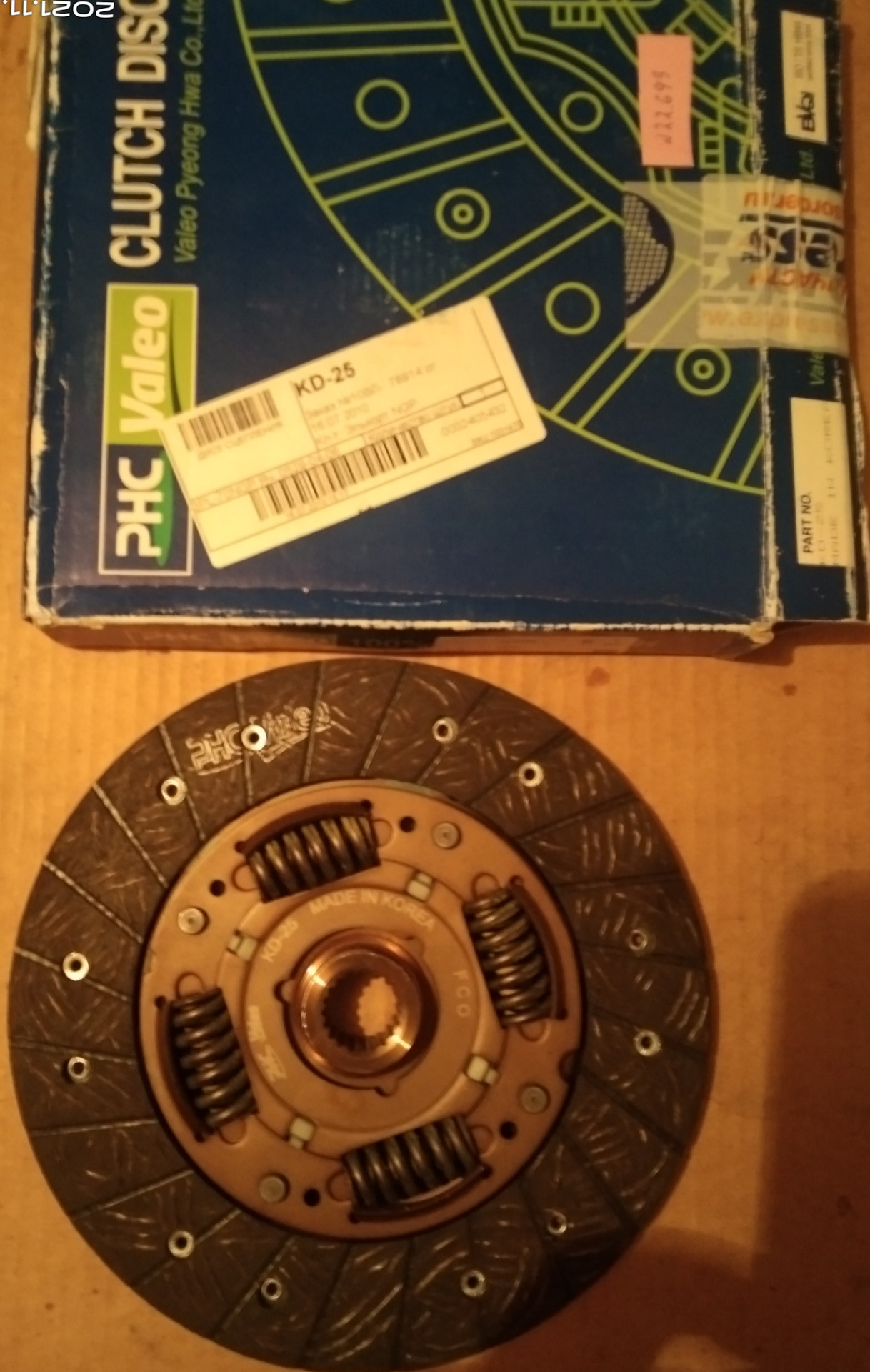

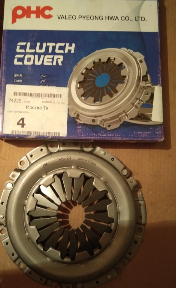

Заодно поменяли диск сцепления… Непонятно зачем, но я сам попросил, раз уж коробку скидывали. Поставили в сервисе диск ТРИАЛЛИ. Знал бы что такую фигню воткнут — фиг бы согласился, ну пока катаю. Хотя родной диск КИА (с маркировкой киа на диске) был изношен процентов на 60-70, и это при пробеге в 250 т.км (пробег скручен в одометре, в драйве пишу пробег по одометру). Ощущение, что старый родной диск дошагал бы больше, чем новый триалли.

Оригинальный диск сцепления киа стоит 2000, а мне блин триалли поставили за эти же деньги, сказали что поставят хороший, ну какой есть в наличии, а в итоге. знал бы — отказался бы конечно:(

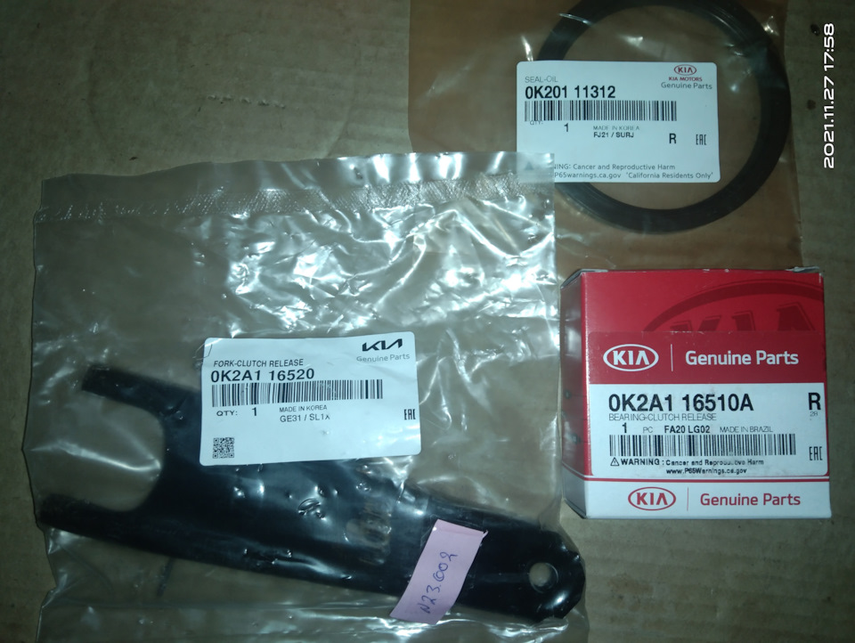

Подшипник первичного вала, ближе к сцеплению NSK: 1300
Подшипник в коленвал NSK: 400

Диск сцепления ТРИАЛЛИ: 2000 (!)
