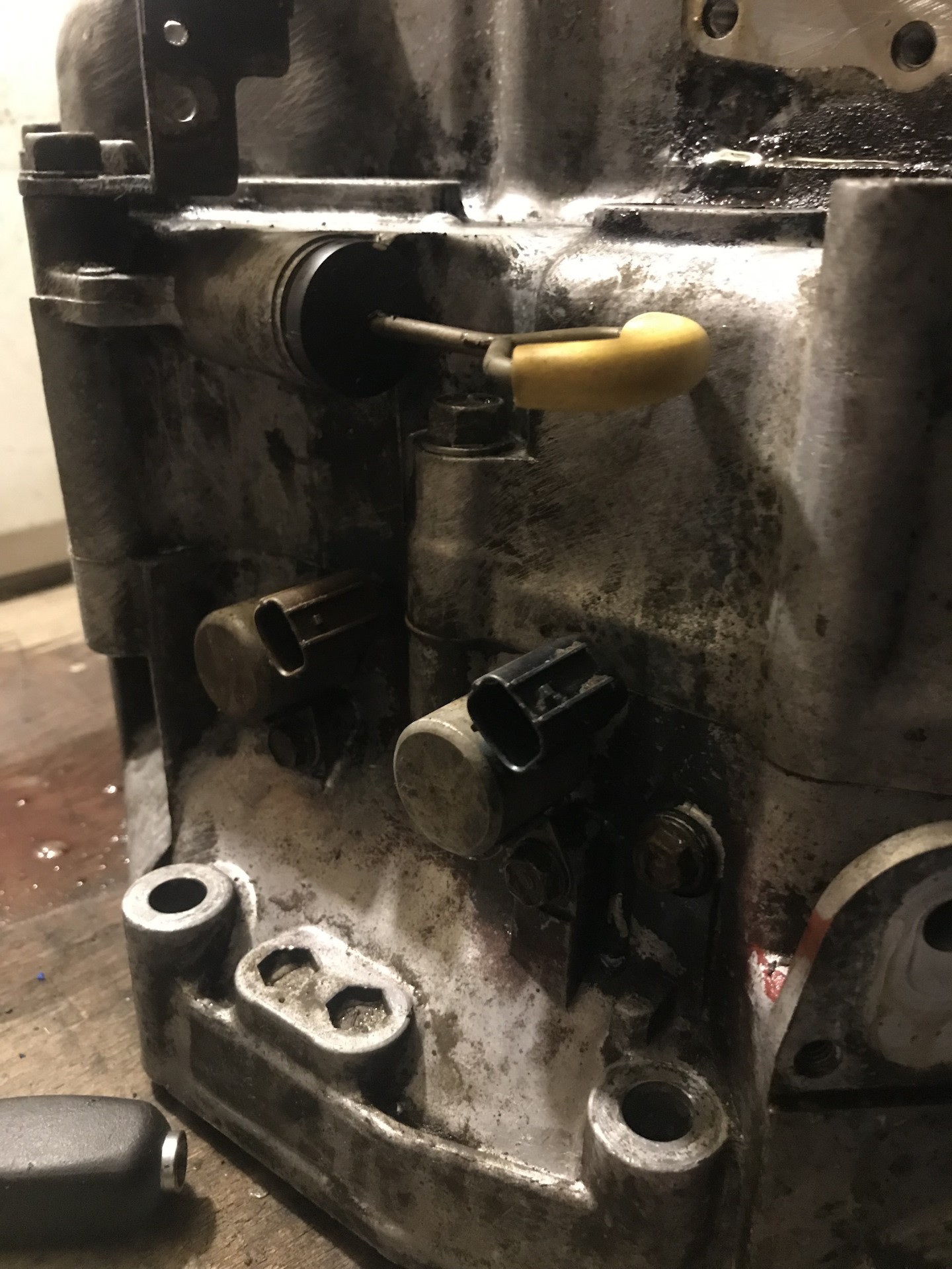

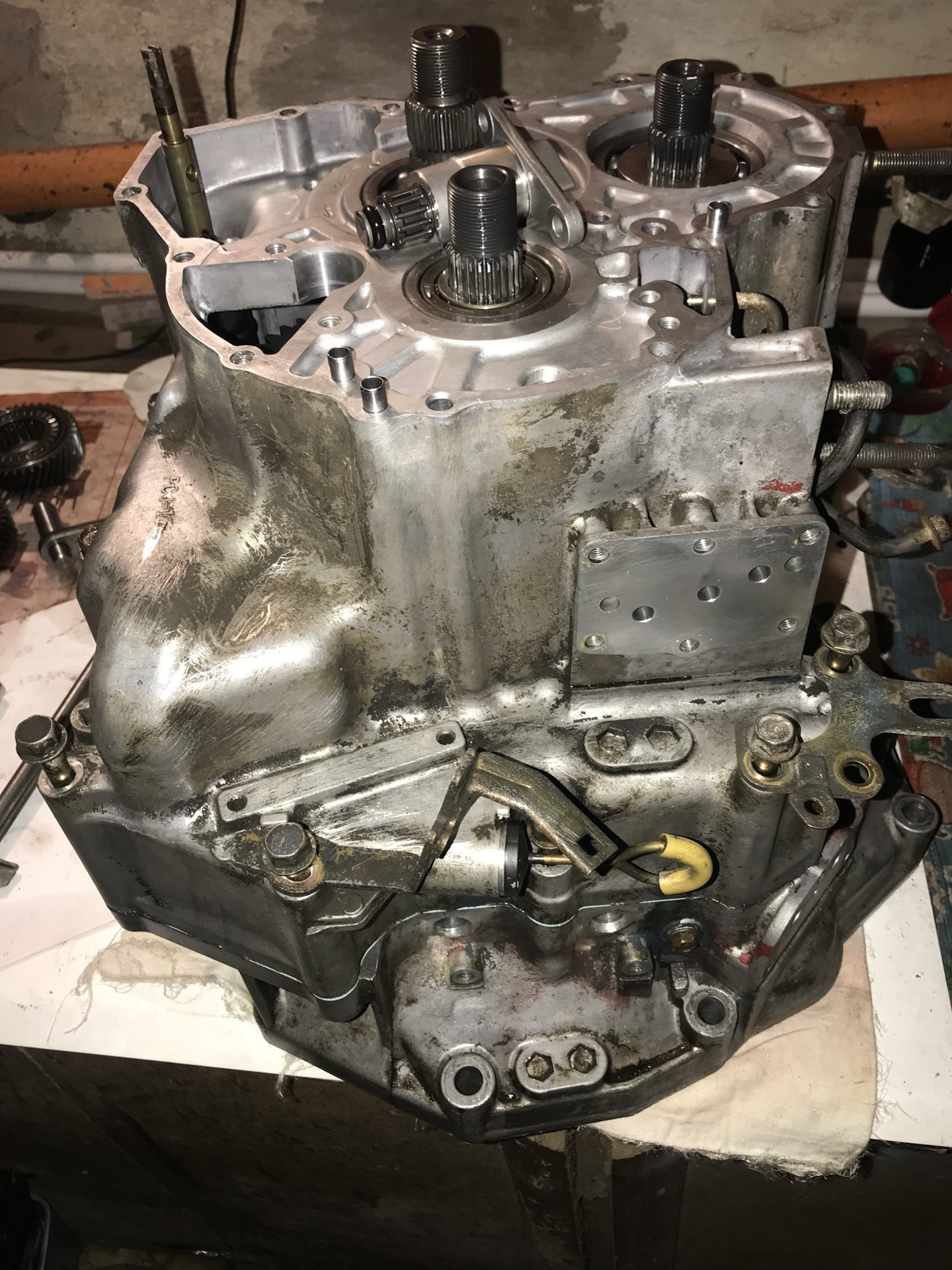

Снятие-установка: открутил площадку АКБ, трамблер для удобства, поворотный кулак и нижний рычаг. Все фишки от коробаса, трос и бублик от маховика. Открутил гайку задней подушки и болт передней. Затем переднюю часть подрамника помечаем где по 3 болта с каждой стороны и откручиваем все болты. Вывешиваем или подпираем движку и коробас отдельно. Откручиваем кронштейн правой и задней подушки (фильтр масляный мешается, его тоже нах) задний кронштейн отодвинул в сторону движка. 4 болта крепления акпп к мотору 2 под трамблером и 2 у соленойдов. Немного приспустить мотор с коробкой и поворачивая отводим от левого шруса(гемор ещё тот, особенно при установке) В общем как то так же и ставим обратно.

Снимаем Датчик положения селектора и запоминаем как он стоит, там есть прорези.

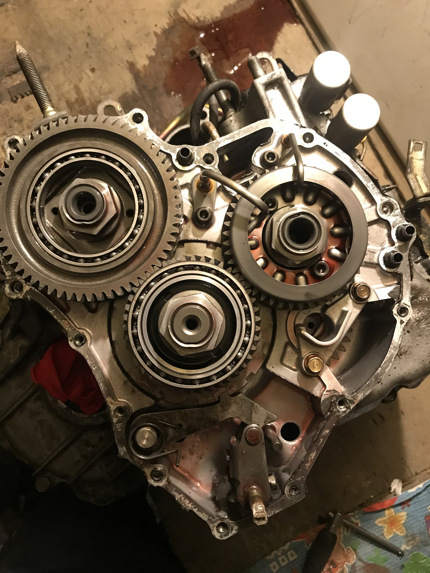

Откручиваем 3 гайки валов, одна с обратной резьбой и помечена стрелкой, шайбы тарельчатые помечены Х-к гайке.

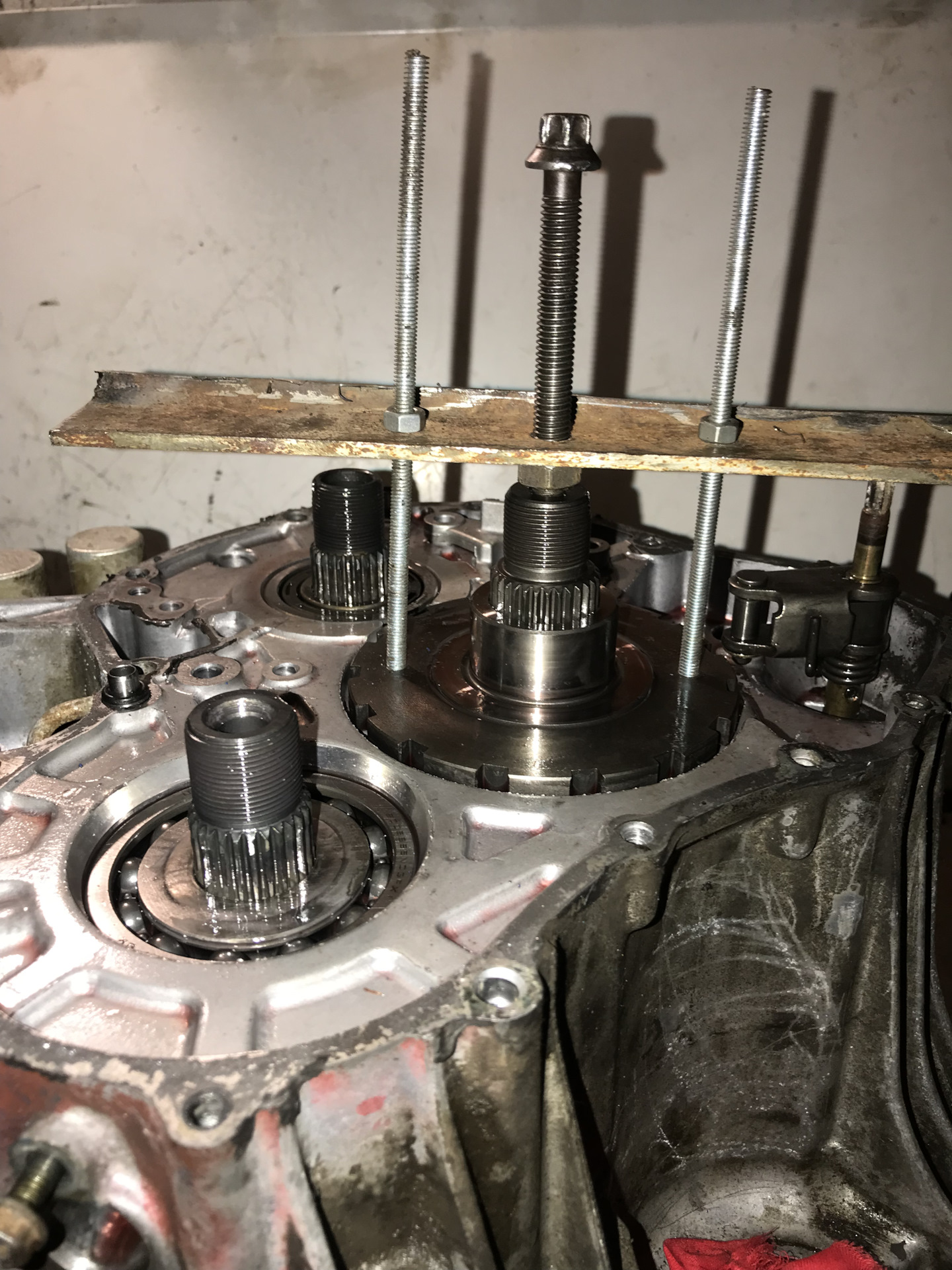

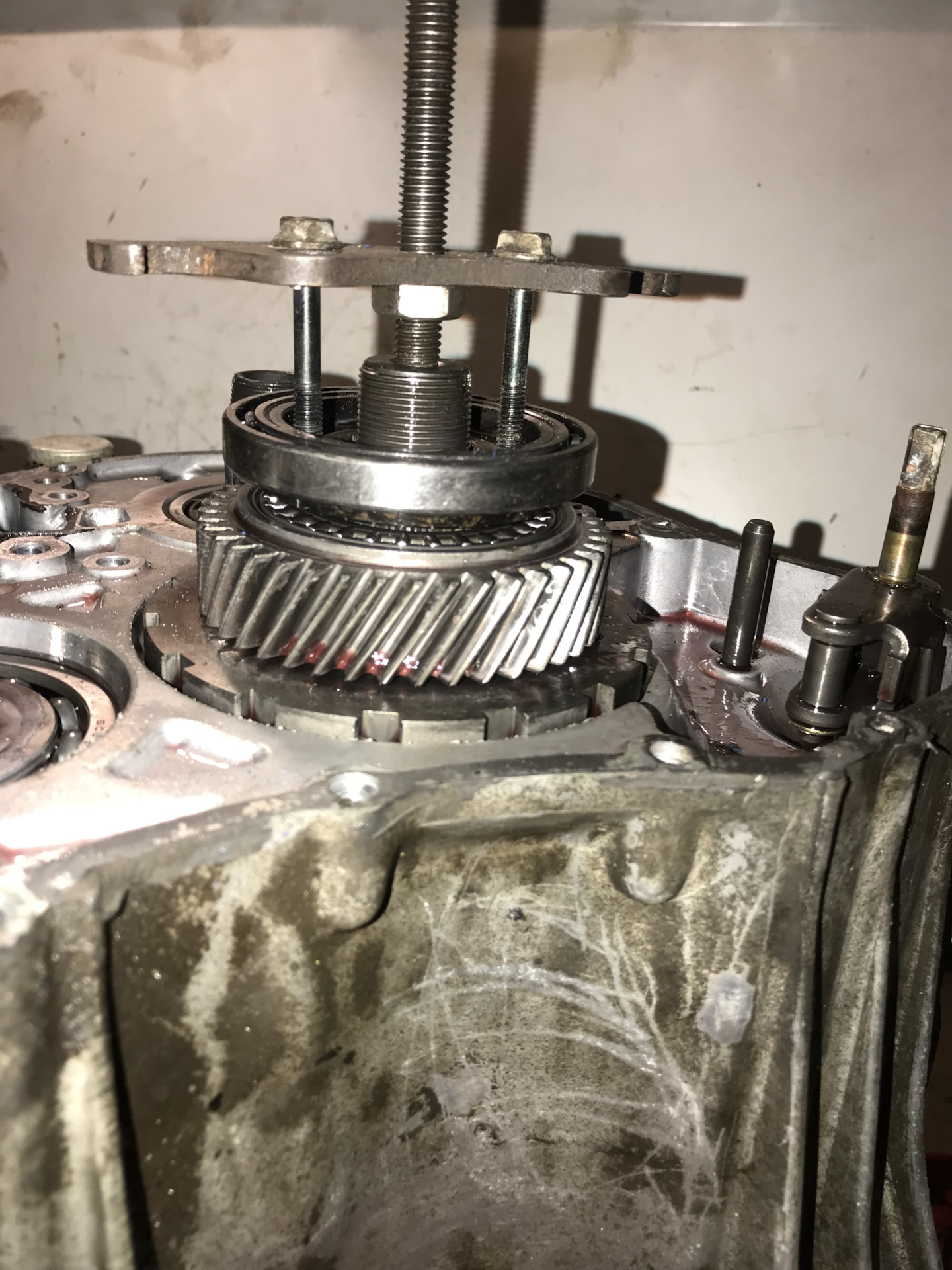

Шестерни сидят туго, отвёртками ковырять не стал, в мануале есть подсказка, изготовил съёмник(пластину лучше взять потолще или уголок мою загнуло, но справилась)

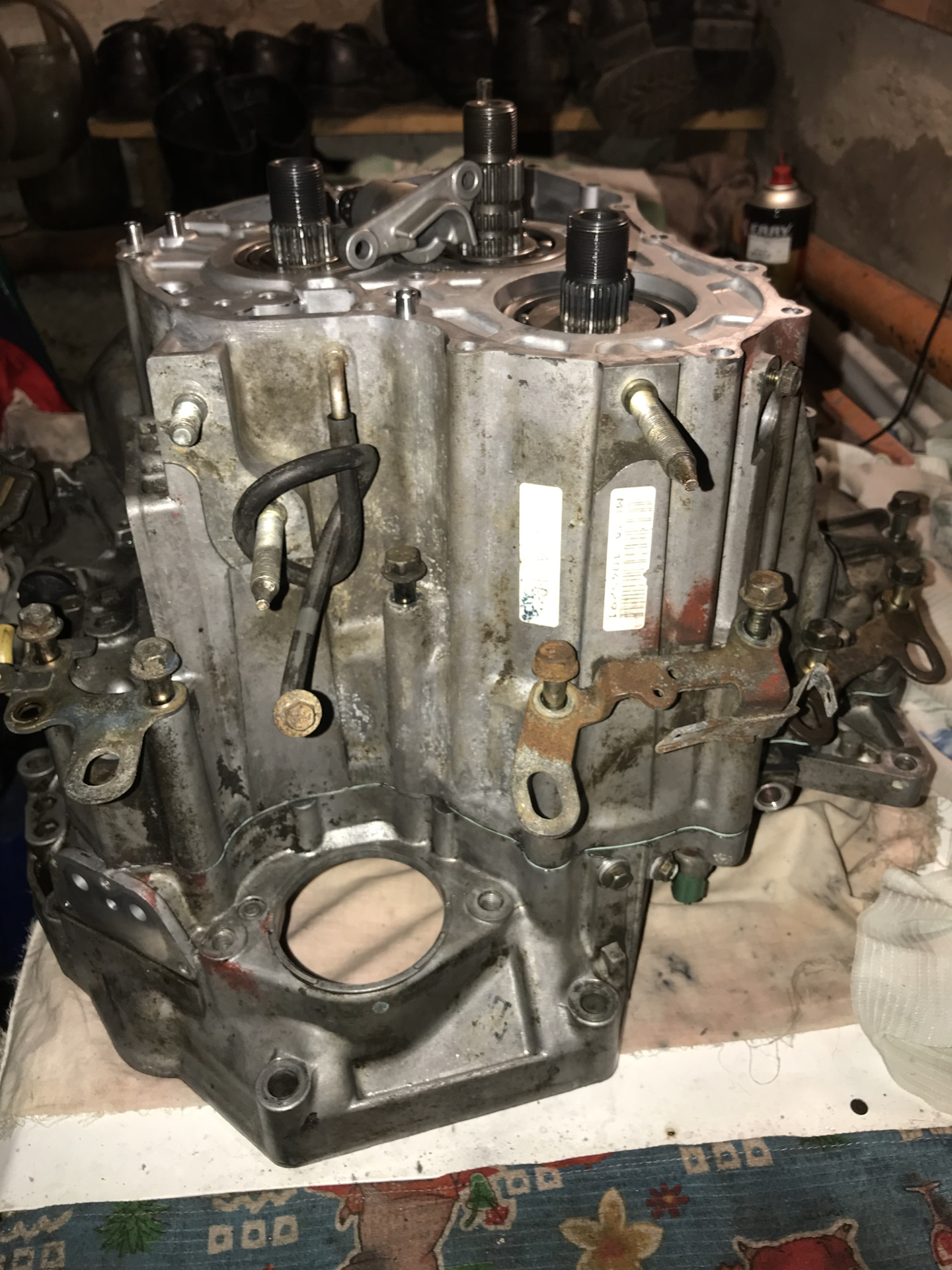

Далее ослабляем все болты корпуса, длина у них разная, лучше сфоткать где какие кронштейны или вырезать из картона примерный контур коробки и вставлять в него. Я просто нафоткал, и вынимал болты вместе с кронштейнами.

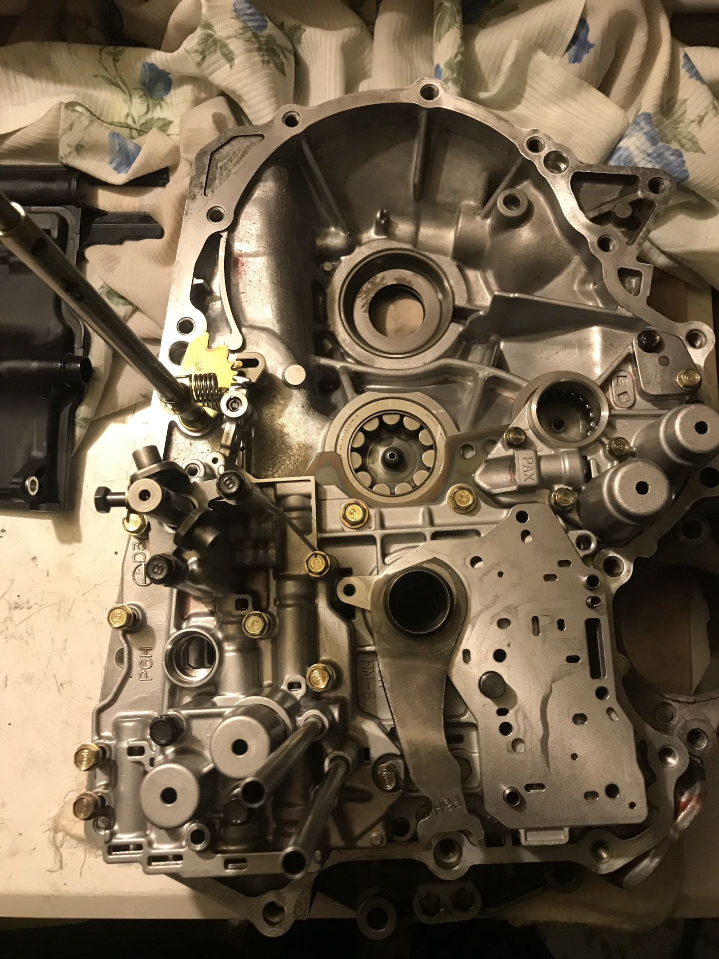

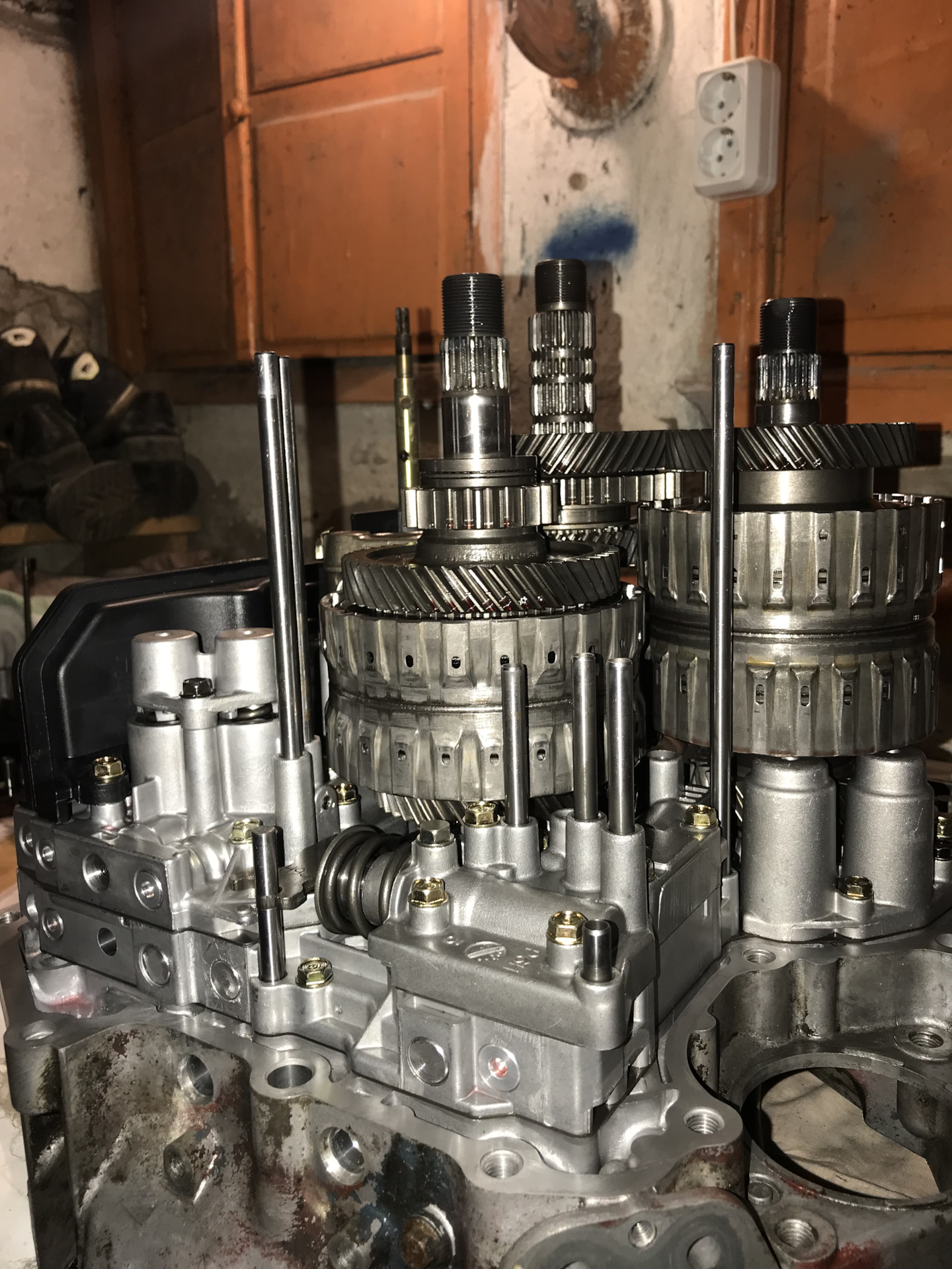

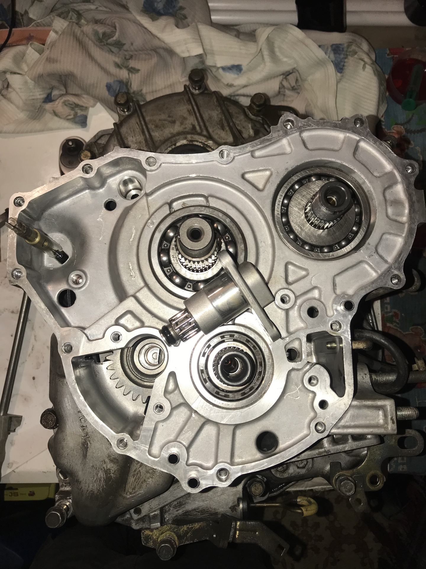

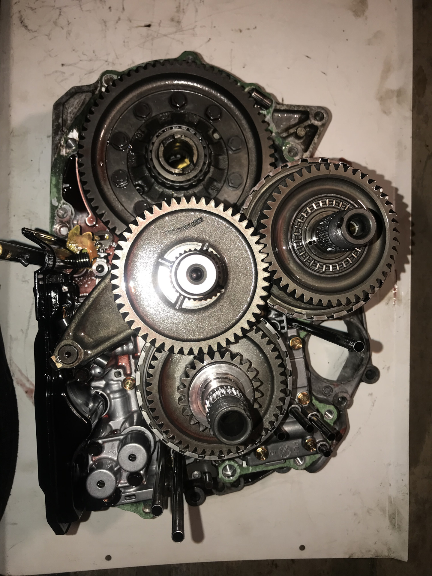

Двумя мощными отвертками или монтажками в специальных местах располовиниваем, фоткаем:

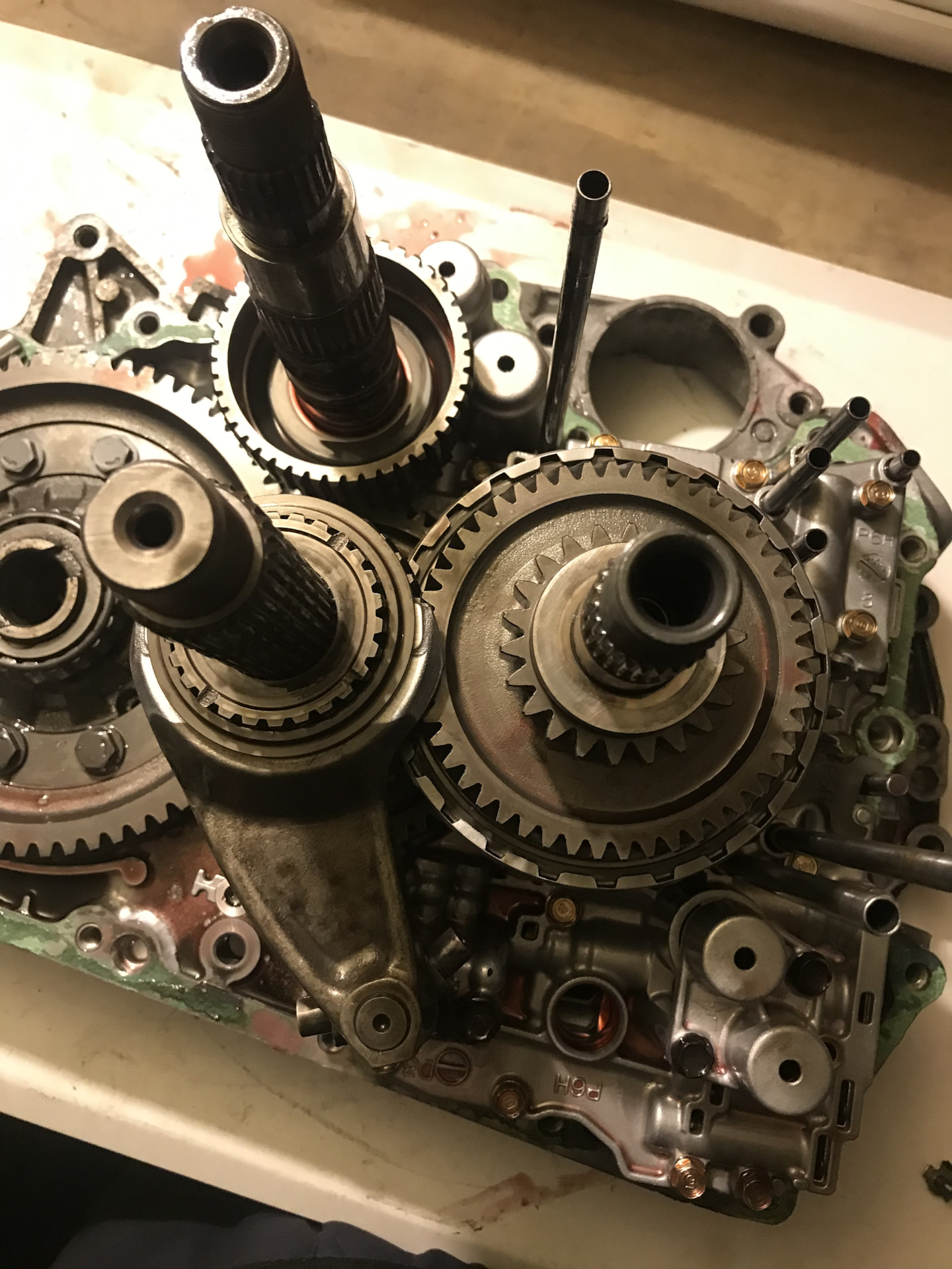

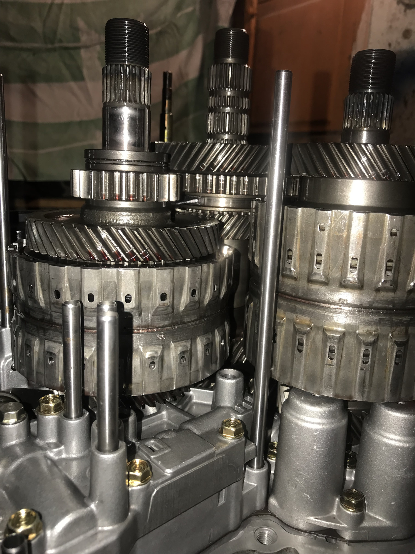

Вынимаем валы, фоткаем:

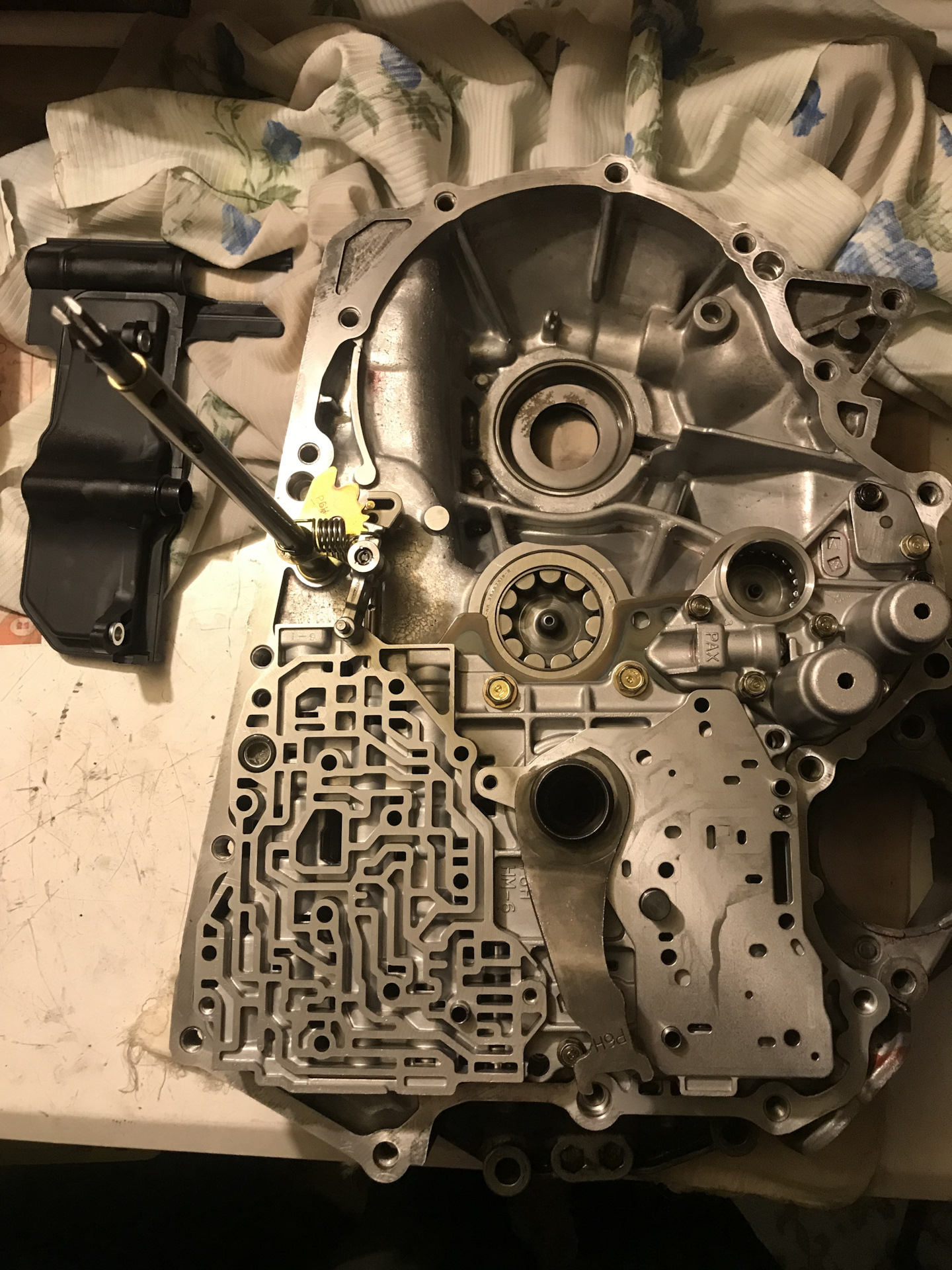

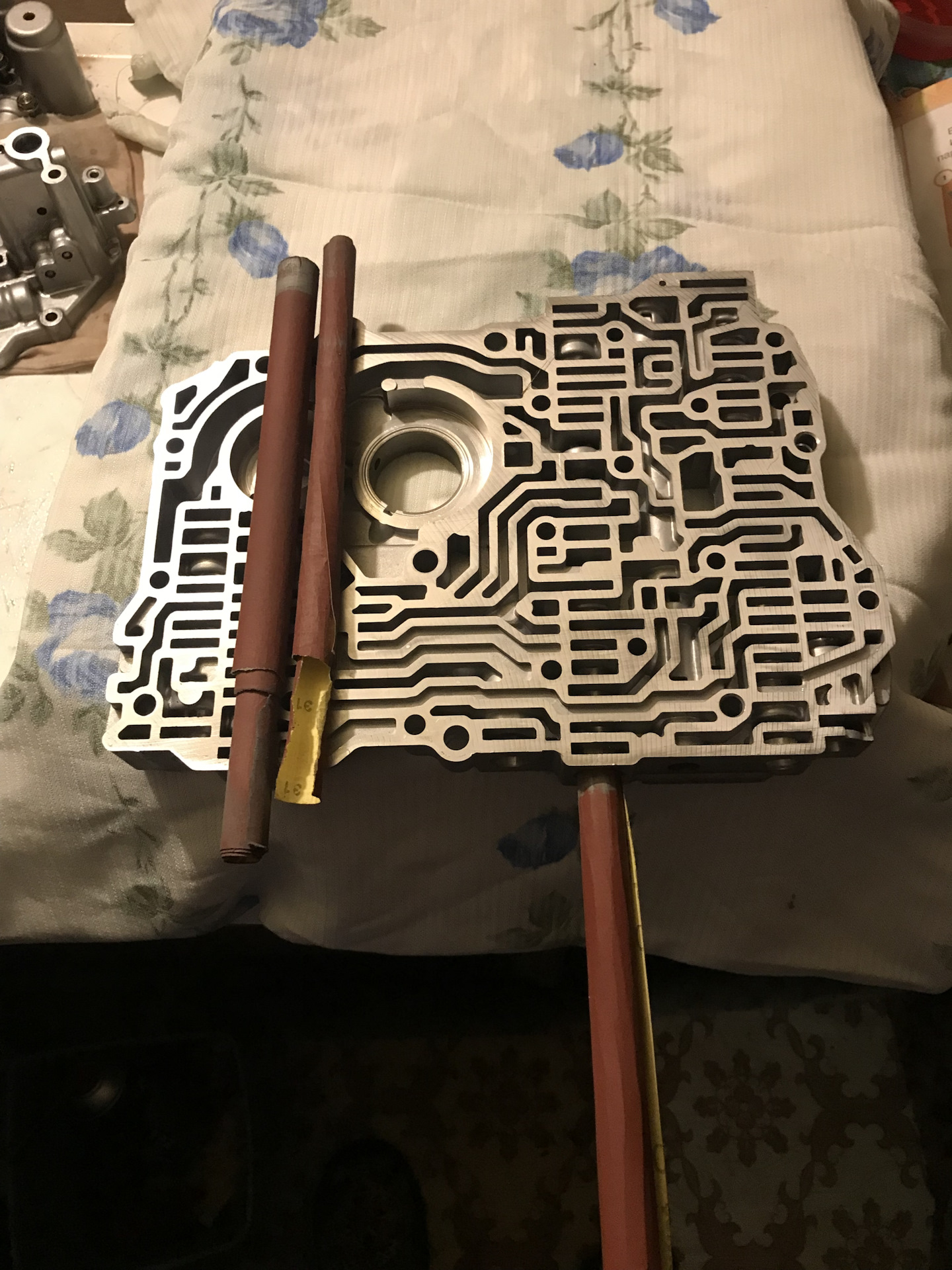

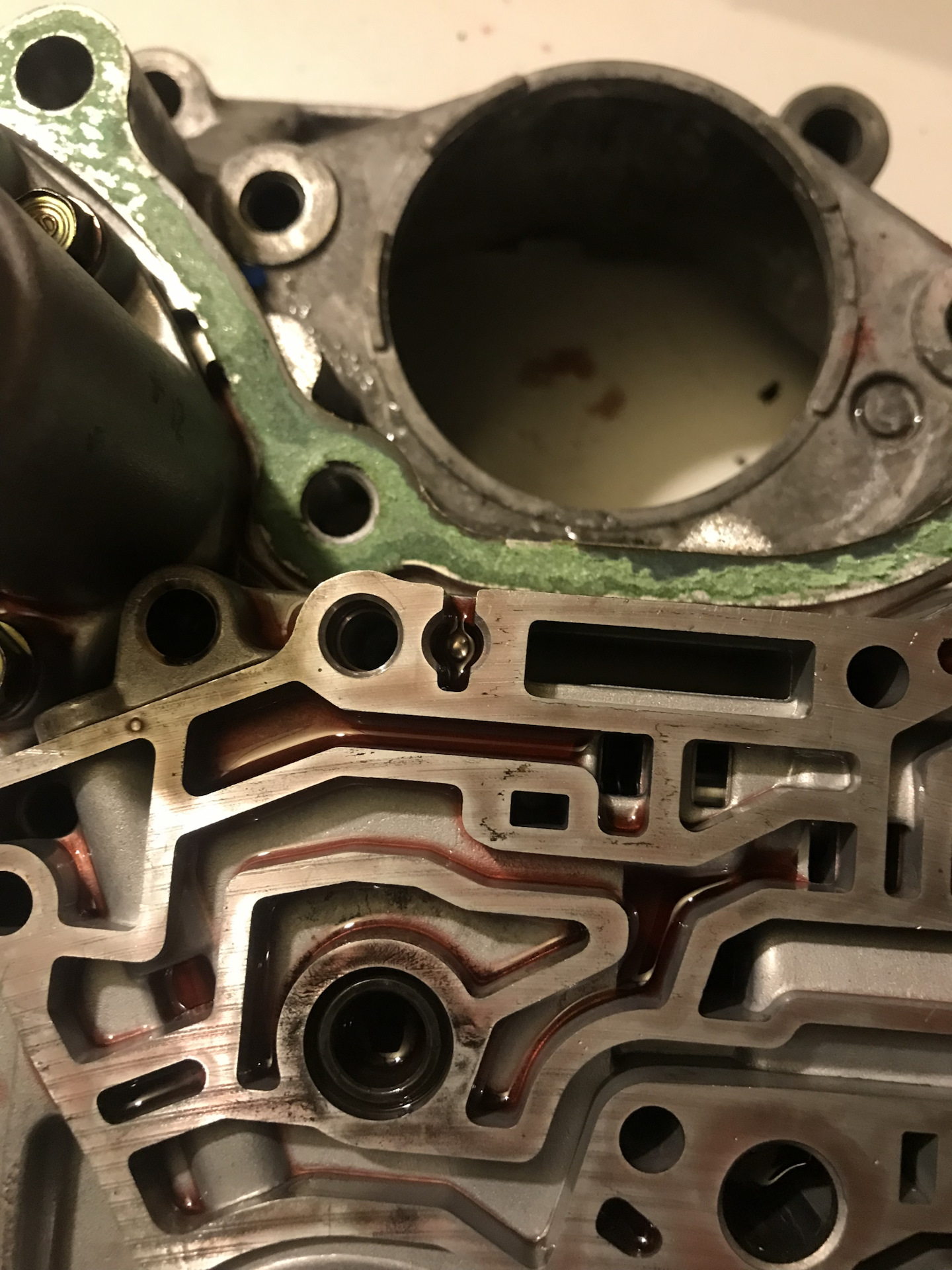

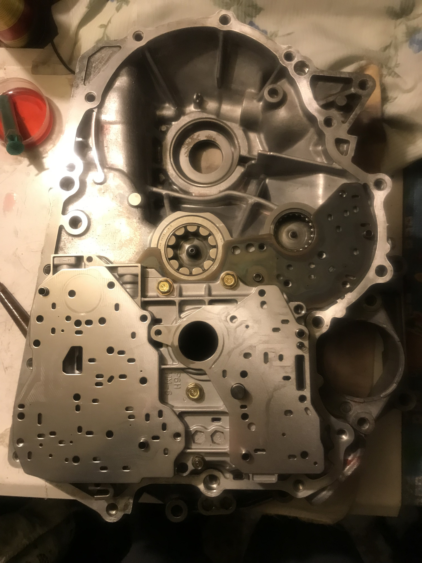

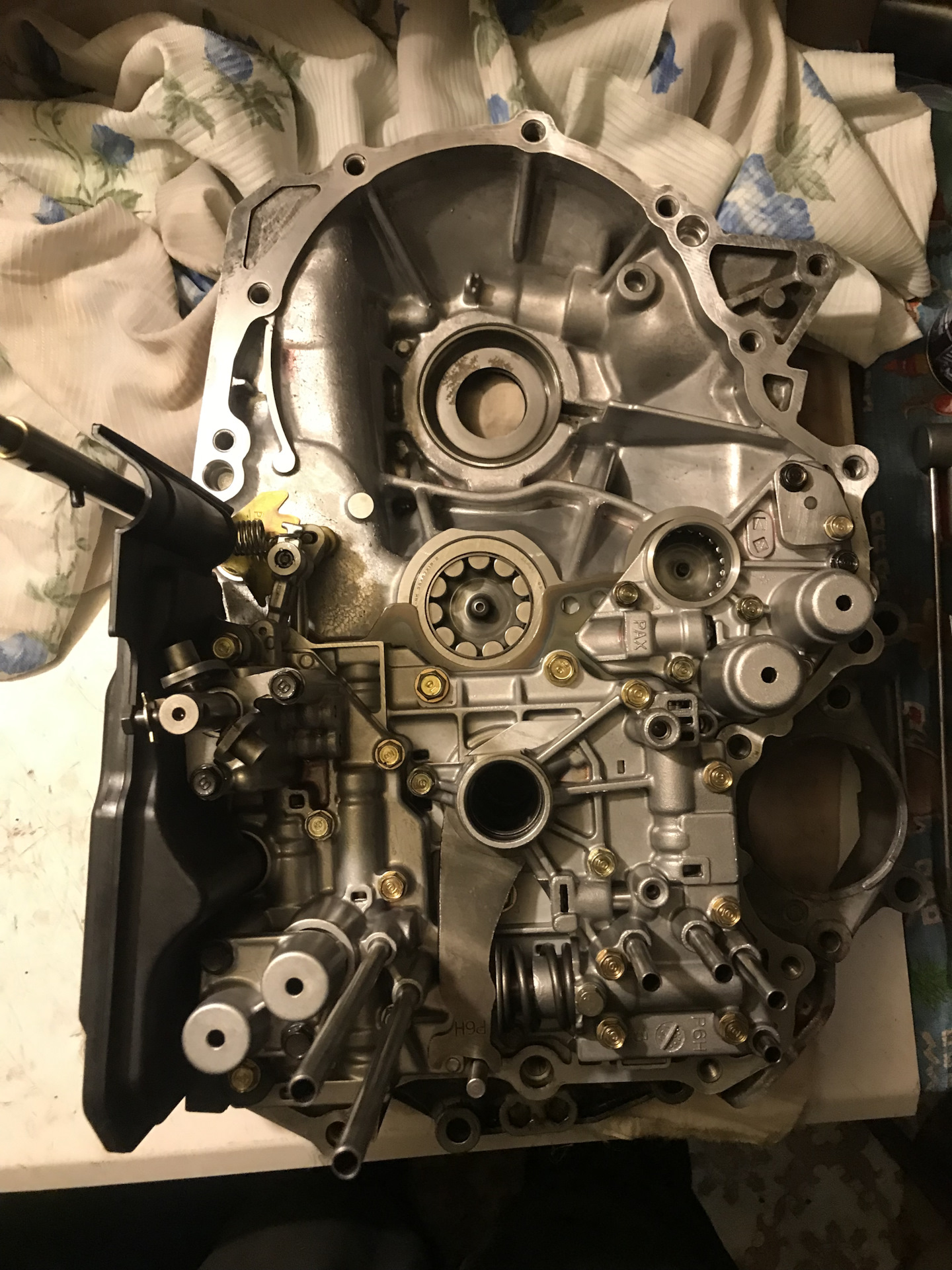

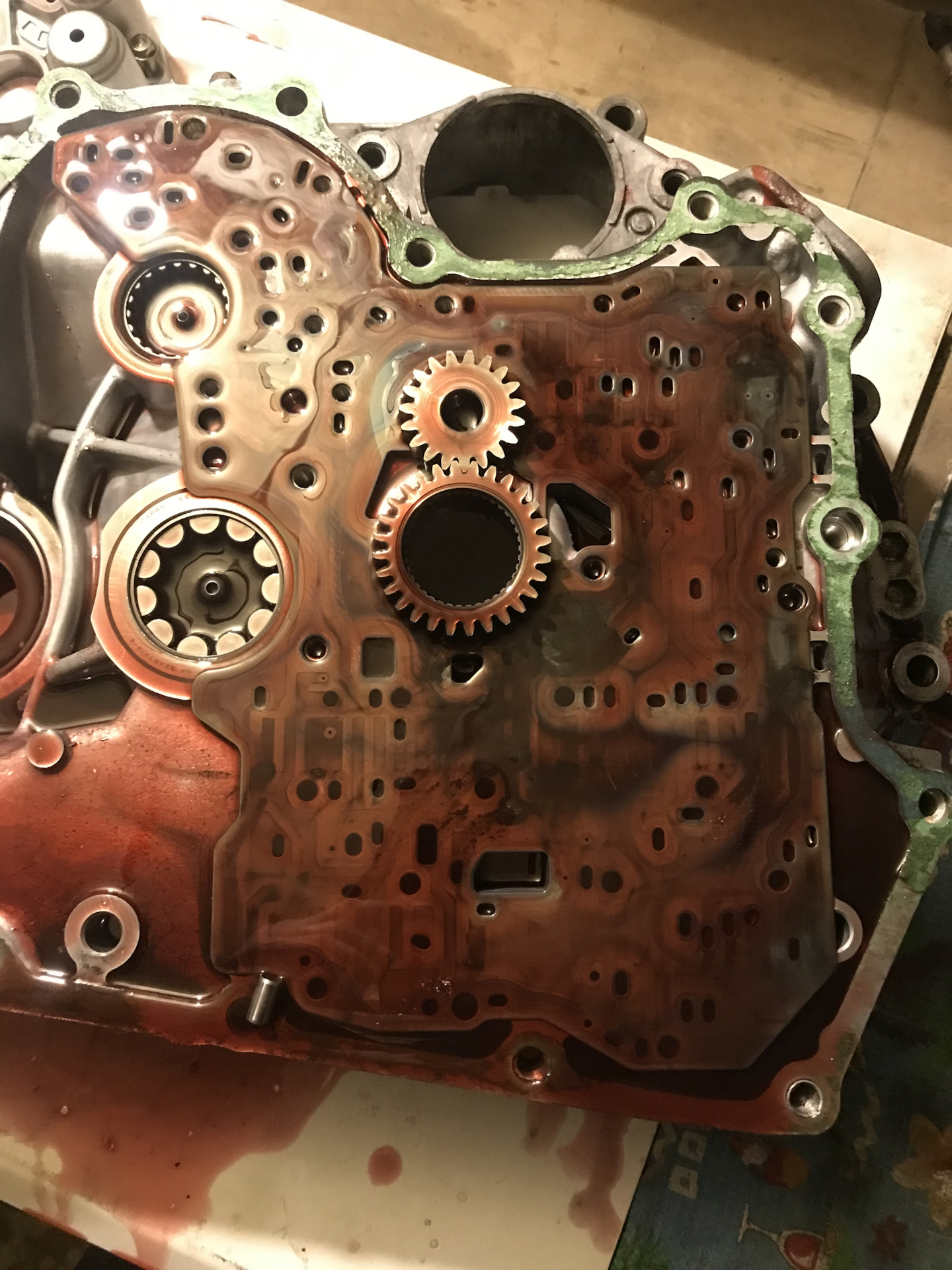

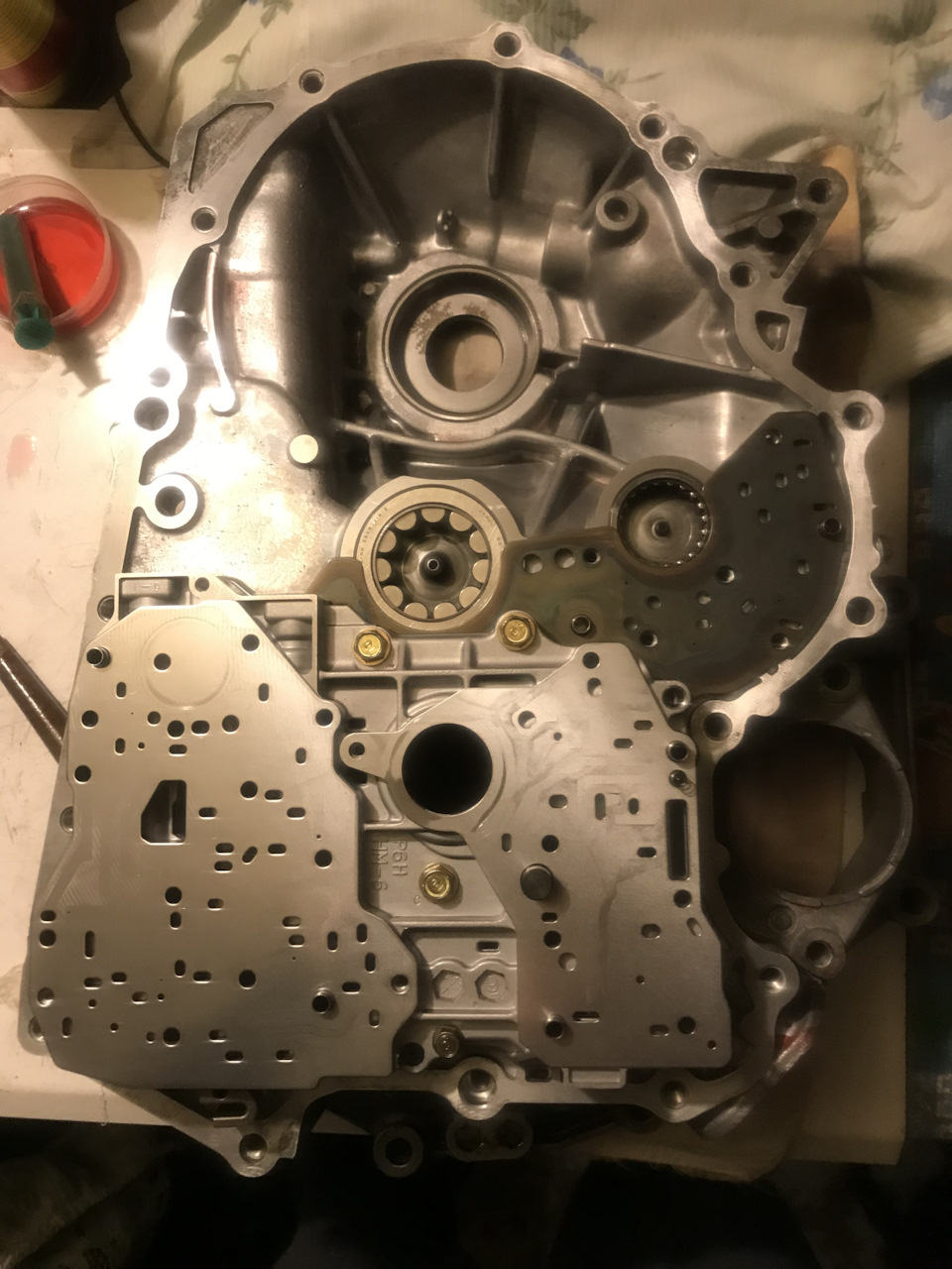

Откручиваем гидроблоки, фоткаем: !особенно где основной, под ним шестерни маслонасоса, поршенек и шарик! В гидроблоках есть 2 сетчатых фильтрика они были забиты в хлам!

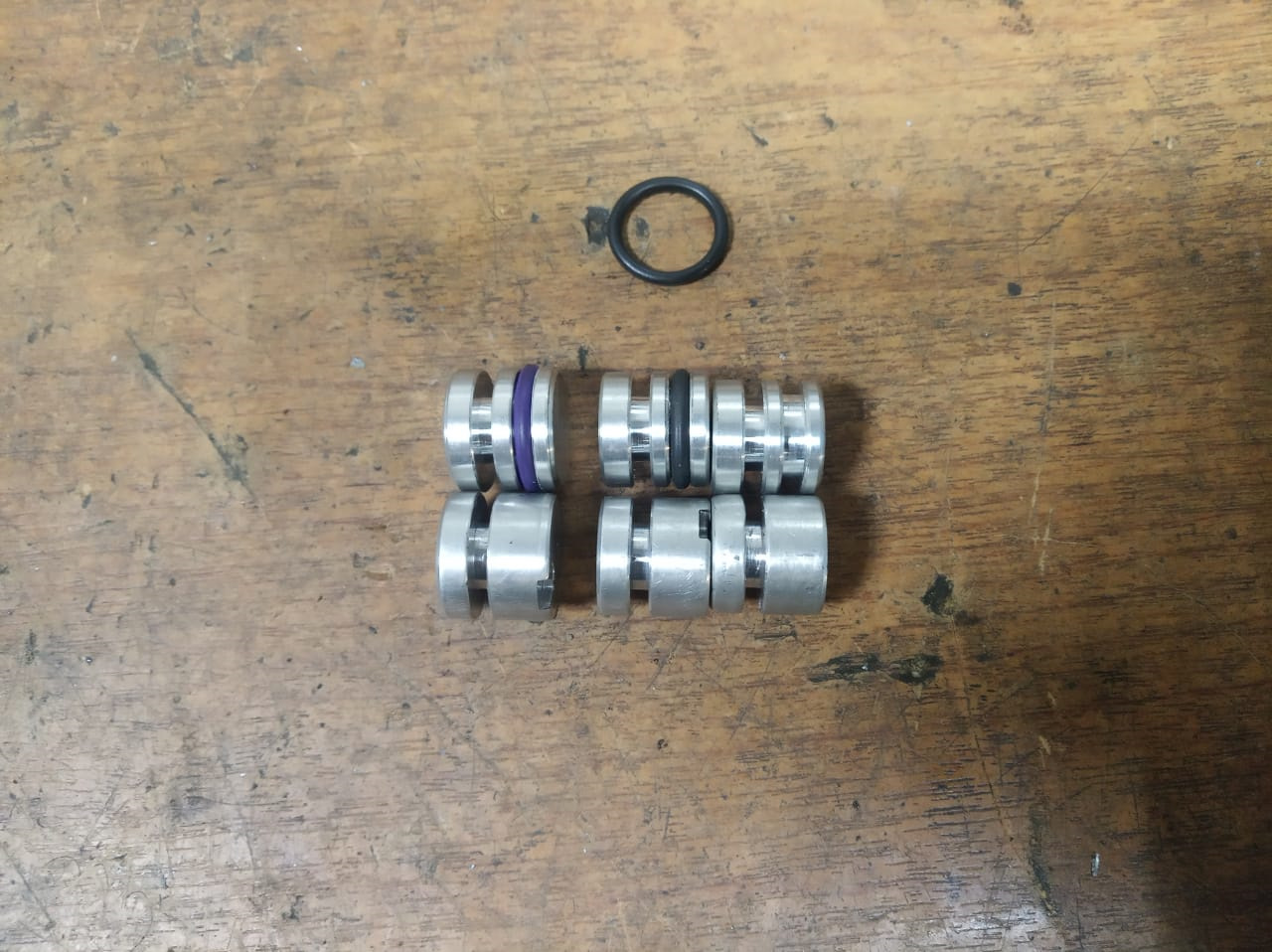

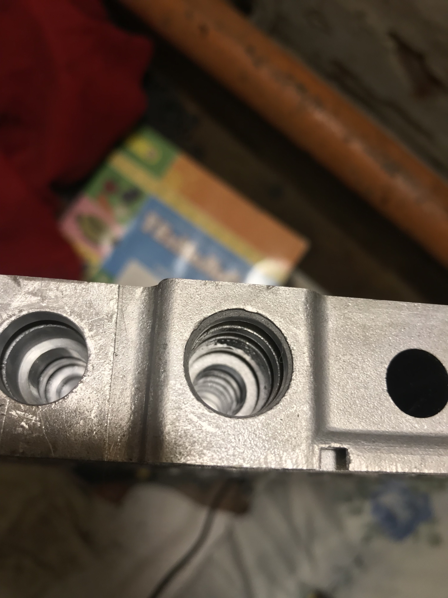

Берём главный гидроблок и разбираем: взял старую тонкую отвертку и загнул конец 5-7мм на 90’, вытаскиваем стопора заглушек клапанов(придерживаем! Может стрельнуть! Клапана ронять нельзя!) некоторые заглушки у меня заклинило еле вытащил с помощью той же 🪛 .
Как оказалось они сильно пострадали и судя по всему должны держать масло, видел ремкомплекты с резинками на них, токаря найдем, осталось подобрать резинки…
К моему удивлению они подходят с клапанов
Вынимаем клапана с пружинками и раскладываем на бумагу и плотный картон сложенный гармошкой.
Пружинки путать нельзя!
Шлифуем рабочую поверхность клапанов и сами клапана шкуркой Р600 как сказано вмануале и сами клапана до тех пор пока они не будут перемещаться под своим весом, после каждого прохода шкуркой тщательно вымываем. И так с каждым из 4х.
Пакеты фрикционов разбирать не стал, т.к. коробас не буксовал.

Ну а далее по традиции мануалов соберите в обратной последовательности отп!дорив всё до состояния 🪰 не сидела😁 Я конечно же забыл последовательность и два раза откручивал гидроблоки🤦🏻
Главный гидроблок прикручиваем на 4 болта посередине, вставляем шток переключения с пружинным фиксатором, потом средний гидроблок, затем остальные два. Протягивал от середины к краям моментом 1,2-1,5 Нм.
Ставим на место новый фильтр, валы и трубки(длину и место их запоминаем-фоткаем).
В средний корпус незабываем вставить шестерню задней передачи правильной! стороной и собираем воедино две половинки. Далее верхние шестерни на место и затягиваем гайки до усера, до мест завальцовки, у меня получилось на 1-2мм дальше.
Закрываем крышку, ставим соленойды и погнали ставить! День делов неспеша и коробас на месте, масло со шприца дуванул для уверенности в обе трубки охлаждения грамм 500.

чем блокировал главный вал при открутки/закрутки ?
Привет интересно про гидро блок ты в нутри где клапана бегают шлифовал до зеркала ?
Сами клапана как и чем шлифовал?
И стопора клапанов так и не понял ты востоновил их или заказыаал?
Привет, шлифовал не до зеркала, а до того что бы они под своим весом ходили до упора, пару заглушек заказал у токаря, а стопора главное не прое…
А чем в нутри шлифовал не могу найти такой спец инструмент
Шкурка р600 скатанная в трубочку

1. Пусть люди знают, что и так тоже можно, не у всех есть тельфер и подъемник, а руки чешутся.
2. Отмывка всего и полировка, и замена трёх заглушек на доработанные.
