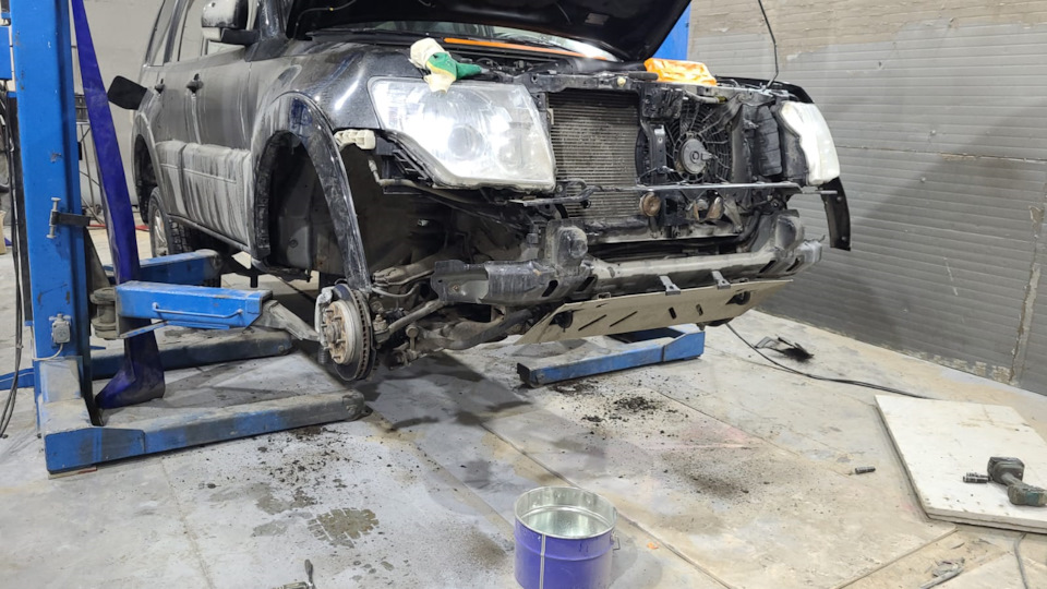

К моему удивлению не все мастерские, делающие антикор с разбором и пескоструем взялись за паджеро, аргументируя тем, что у него плохой металл и сложен в разборе. Но все же мастерская была найдена в г. Ивантеевка)) После того как были оговорены все работы, и их стоимость, мастера приступили к разбору машины. В итоге был произведен демонтаж бака, фар, глушителя, задней проводки по днищу, а также защитили датчики, пружины, трубопроводы.
Демонтаж бамперов, подкрылков с расширителями арок и передних крыльев
Демонтаж заднего подрамника со всей задней подвеской
После снятия подкрылков открылся доступ к самим аркам. Внизу начались коррозийные процессы
Демонтаж топливного бака и закрытие пленкой проводов, разъемов и посадочных мест, куда песок не должен попасть
После разбора почти всего что закреплено снизу открылась настоящая картина происходящего. Еще не все плохо, но уже пора вмешиваться и останавливать коррозию.

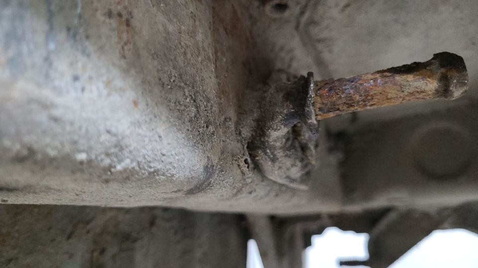

Снятие заднего подрамника не прошло бесследно. Фактически все 4 болта, на которые крепится подрамник поржавели.
Основательно. Имеем живучий мотор и коробку и не очень живучий кузов, такими темпами машины еще лет на 10-15 должно хватить. С учетом цен на новые авто очень даже нужная процедура.
Прошло достаточно много времени с выполнения работ, довольны результатом на сегодня? Выбираю себе аналогичный набор работ, но все рассказывают что результата хватает на пару лет и потом снова делать тоже самое.
Вылезло в нескольких местах на рычагах. По кузову нормально. В любом случае 100% лучше чем было. И обязательно сделать обработку внутренних полостей.
