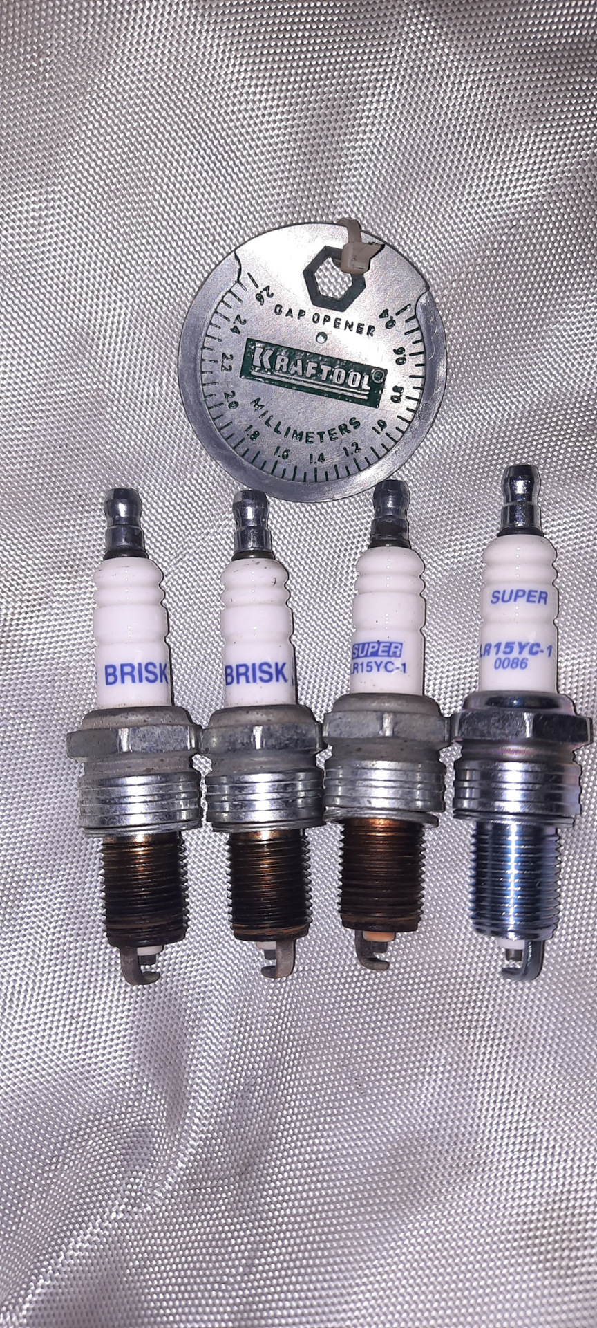

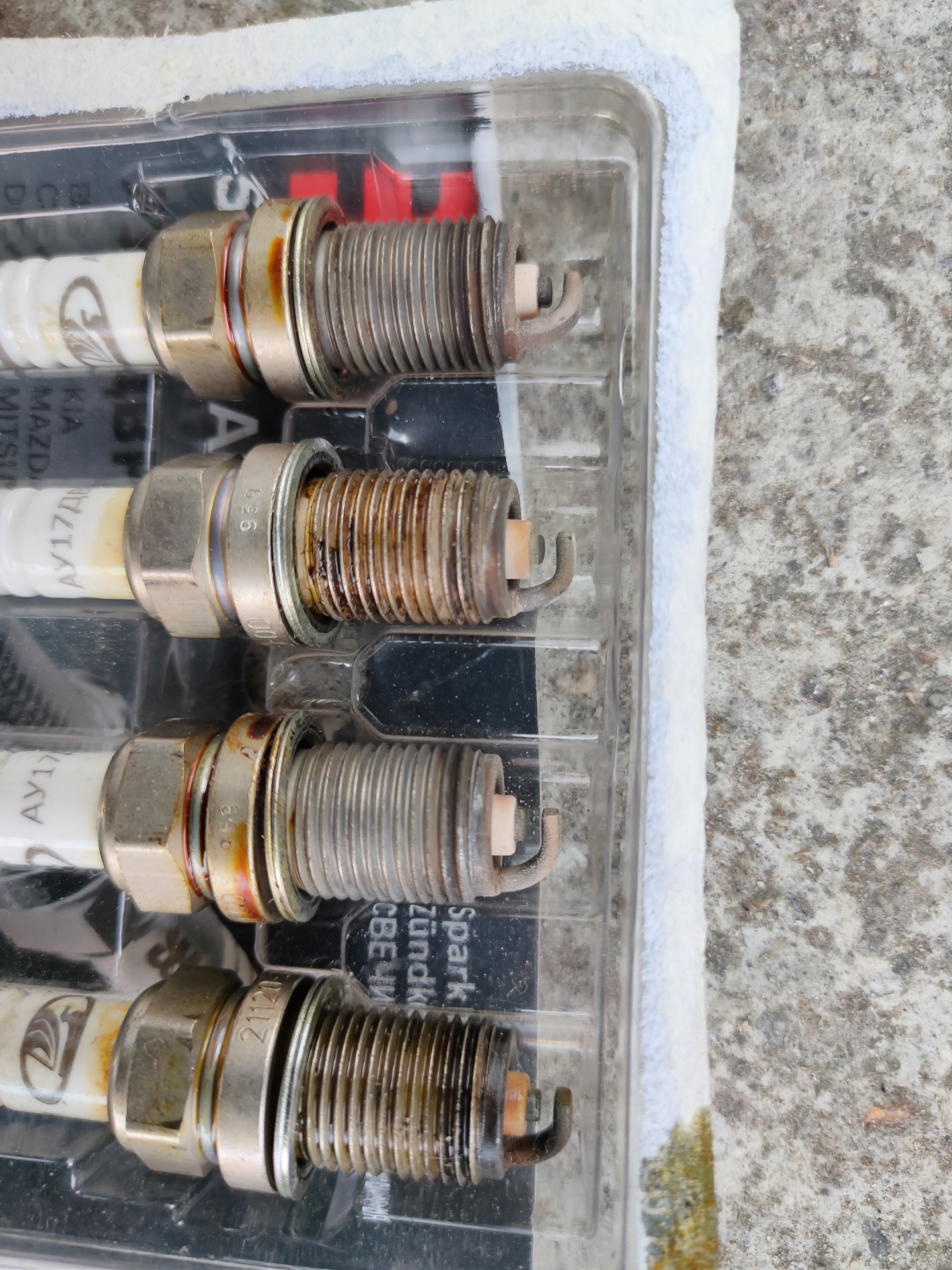

После очистки впускного тракта и топливной системы решил поменять свечи пораньше, чем требует это регламент.
На пробеге 20000 км зазор оставался 1,0 мм, сейчас зазор увеличился до 1,1-1,2 мм. Выработались? Да, просто устали.
Перебоев в работе свечей не было.
Свечи стандартные Brisk LR15YC-1 0086 SUPER.
На фото выше видны отличия в маркировке свечей на изоляторе.
21211139442000200001 свеча зажигания "SUPER R". В маркировке отправителя на упаковке добавлен индекс -J.
Зазор во всех новых свечах 1,0 мм.

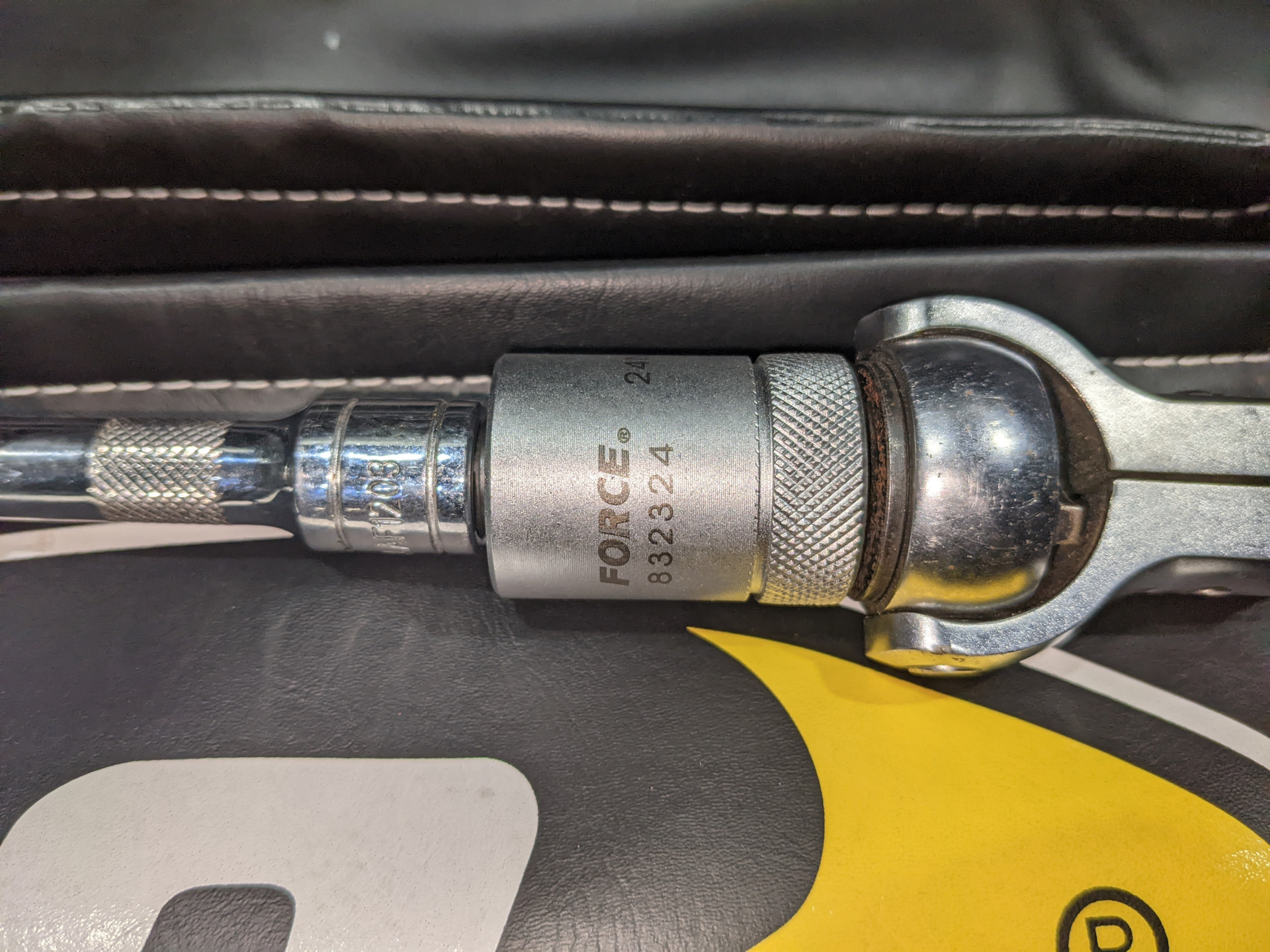

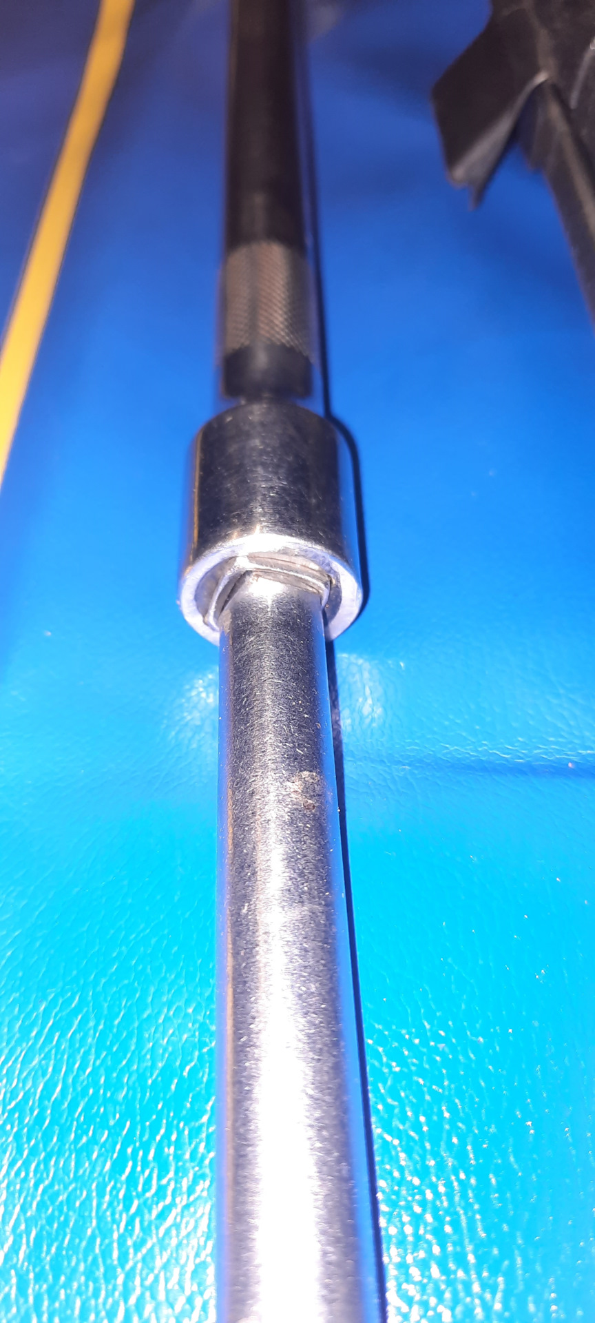

При затяжке свечей, момент (25 Nm) контролировал ключом фирмы МАЯК-АВТО.
Арт. 6473365
Динамометрический ключ малый с присоединительным квадратом 3/8", а в наборе свечная головка -1/2". Да и, в основном, весь инструмент головочный -1/2". Сделал с ненужной головки переходник с 3/8" на 1/2". Дёшево, сердито, практично и т.д., и т.п.))
3/8" в 1/2"
После использования, не забываем ослабить рабочую пружину ключа и прячем в футляр.

Диск крафтуул врет. Показания неверные почти в десятую мм.(0.1-0.15мм).
Учту в работе!🤝😃👍
Я себе от Force адаптер динамометрический на 24 НМ взял, удобно 👍
Согласен, удобно!😃👍
Рассматривал такой набор под разые размеры граней свечей, но жаба задушила!😅
На Гранте 21 мм, на Мазде 16 мм — размер граней свечей. Решил 2-х зайцев убить одним ключём!😁
На моем моторе V8 никак не получается работать под углом 90 градусов. Поэтому был найден вариант с адаптером на 24 НМ.

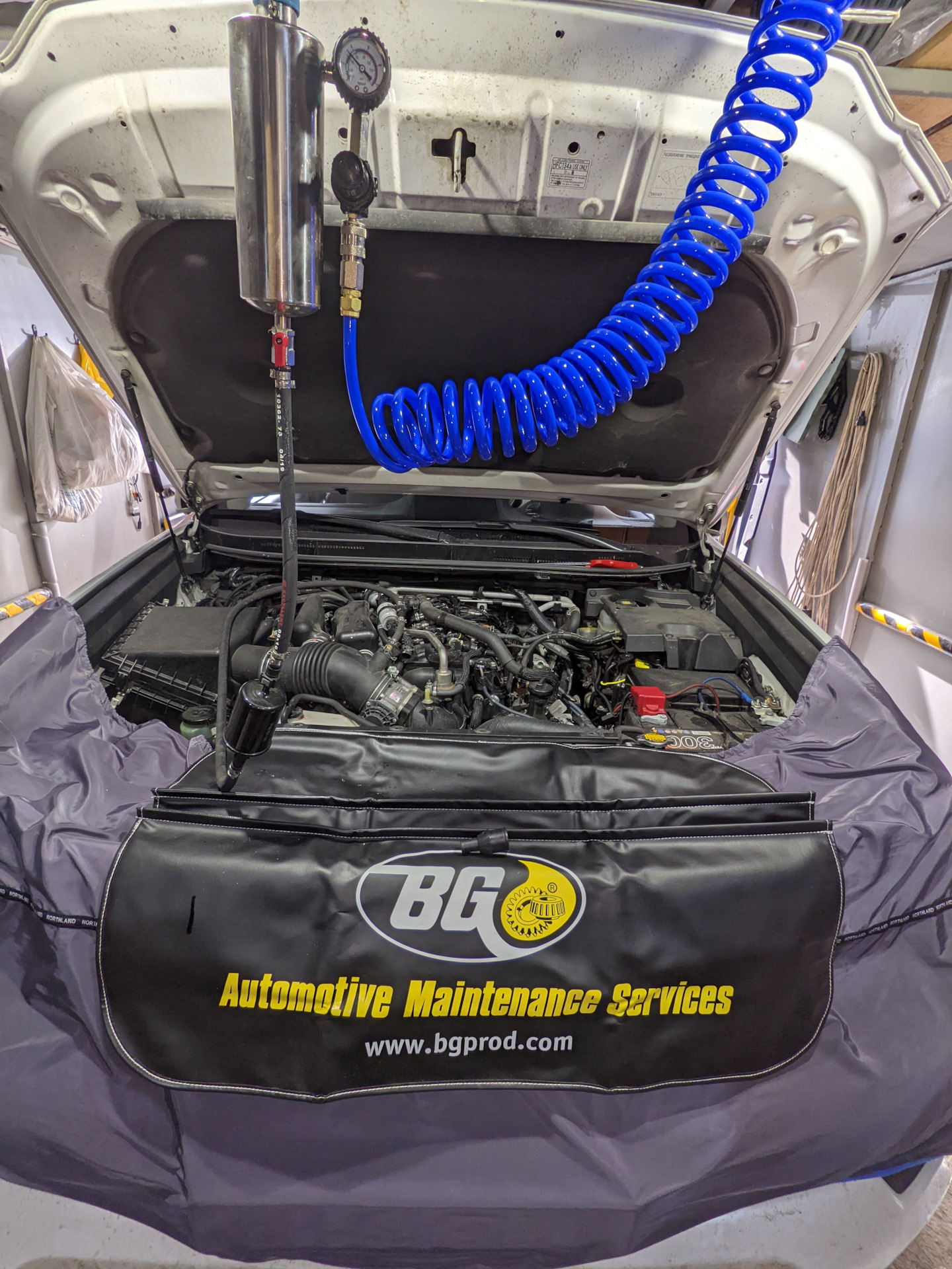

В семье BG всем выдаёт дилер на праздники 😏
Маленькая… А так — пойдет
Как в семью попасть?😅👍
Регулярно использовать продукцию BG
Это все от дилера зависит, насколько он готов ублажать подарками своих членов семьи BG
Значит, для начала, нужно дилера найти! Поищу!🤝😃👍
На свечах нагар, характерный при масложоре. У меня на пробеге 180к км такого и близко нет
7-8 мм на щупе ниже метки "максимум".
maks-usm
Да, и химией впуск мыл, там бяки налетело в камеру сгорания.
Отличное состояния свечей, могли бы ещё 20т отработать.
Сейчас у меня штатные свечи, но менять буду на Бриск с тонким центральным электродом. Это будет перед следующей зимой.
Есть маркировочка?🤝😃👍
