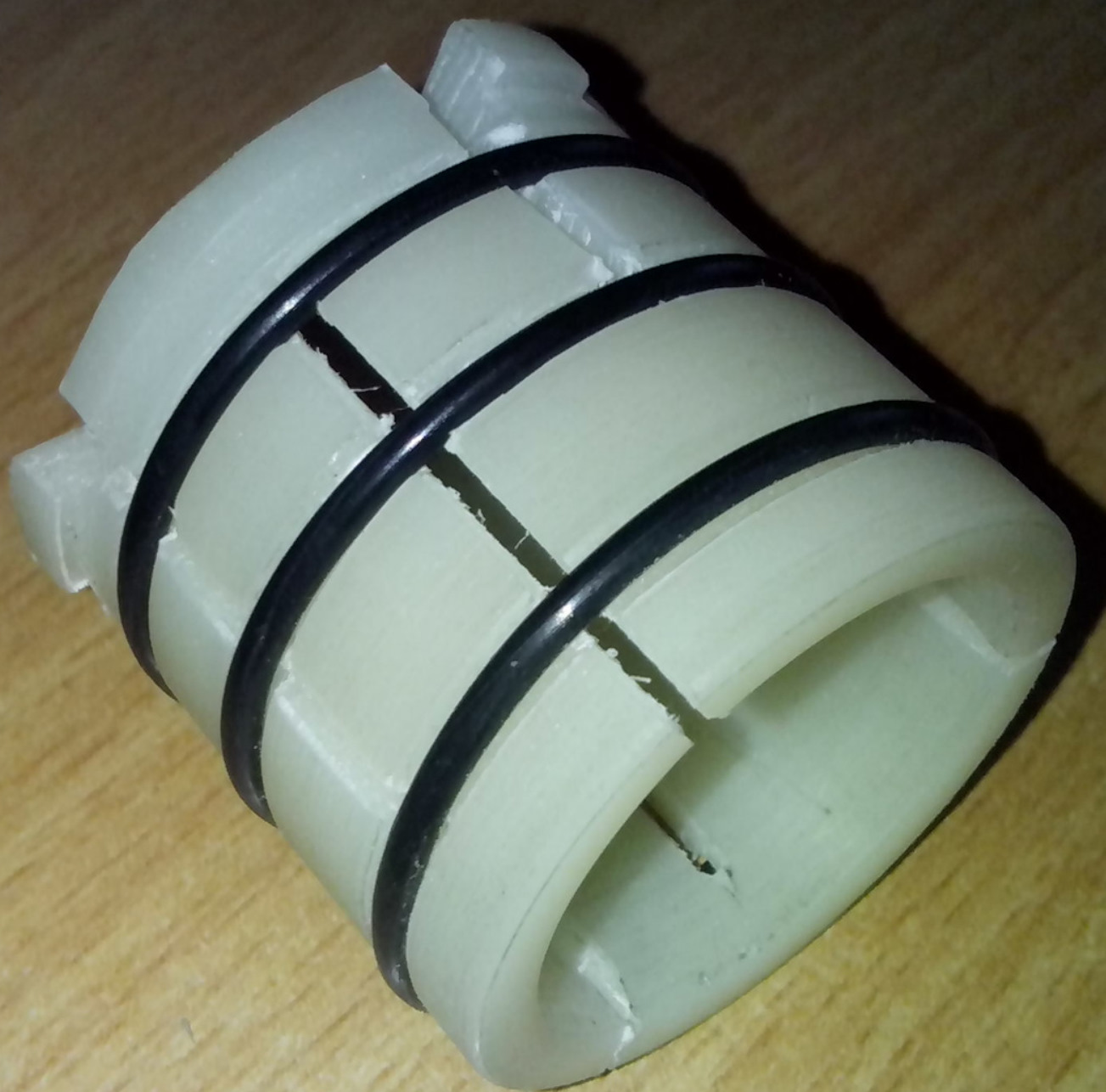

Решил поставить втулку из из капролоктана. На шел кто делает в инете. Позвонил поговорили. Человек очень отзывчивый объяснил что да как. Сказал сделает. Честно удивлен за пару дней он мне уже и фото и трек номер скинул. Просил чтоб потом написал о результате. Стоимость вроде если не ошибаюсь вышло в районе где то 800р. Почтовые расходы на себя он взял. Кому надо (не реклама могу контакты оставить пишите). Качество очень хорошее.

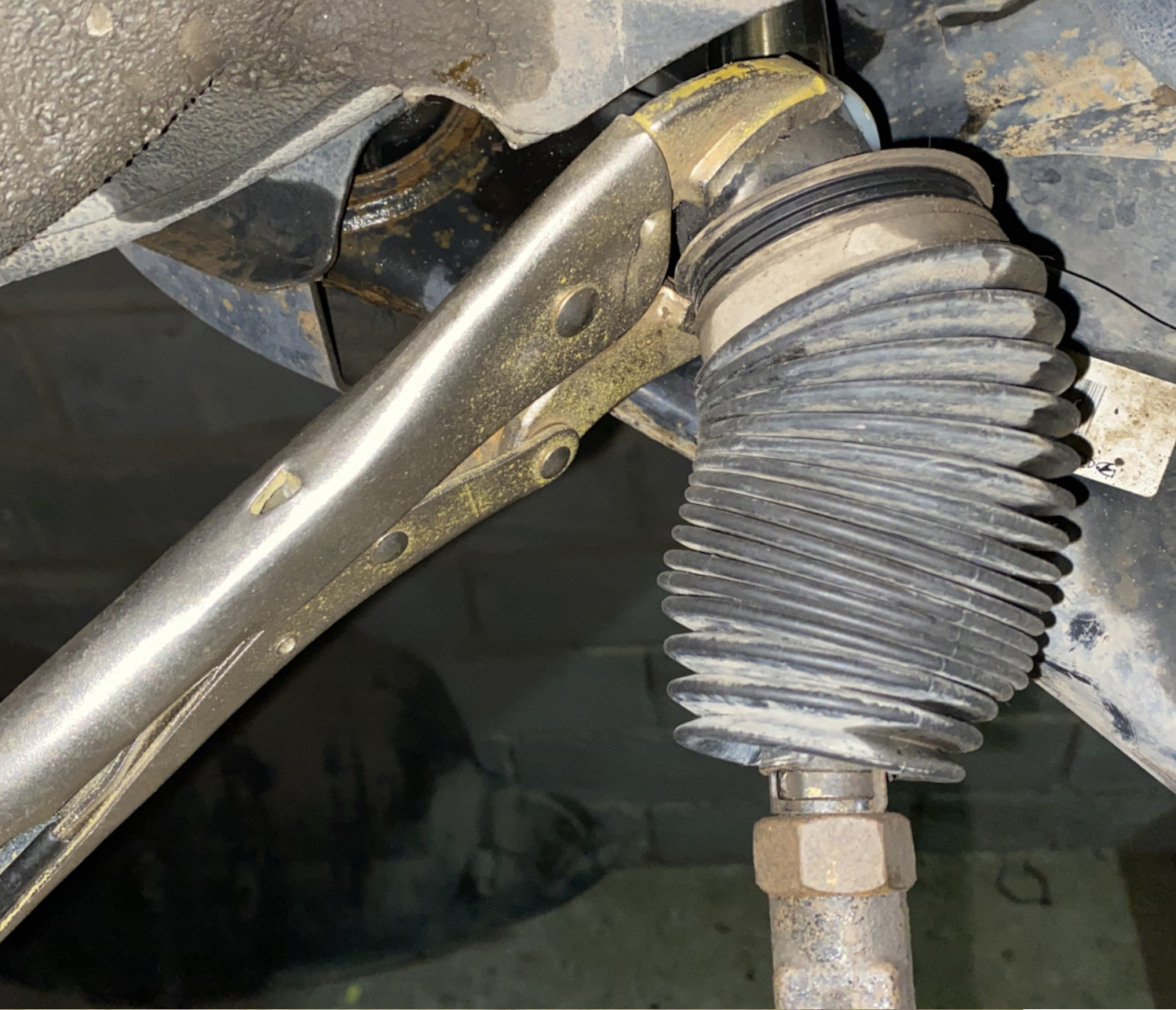

Снял колесо отцепил рулевую тяги и отстегнув хомут отодвинул пыльник в сторону рулевого колеса. Ну в этом сложности думаю ни у кого не будет. Сложность только в одном открутить рулевую тягу от рулевой рейки. Газовым ключем кое как зацепил и открутил.
выворачиваем руль тем самым шток заходит до конца рулевой рейки и нады выбить железный стопор и вытаскивает втулку зажимает стопоры тонкой отверткой с трех сторон и выворачивая рул чтоб тихонечко вместе с штоком рейки вышла и сама втулка.
Заметил что втулка родная на много короче чем та которую мне сделали. Внутри ничего не мешает а то что она больше это еще лучше. Больше упора будет.

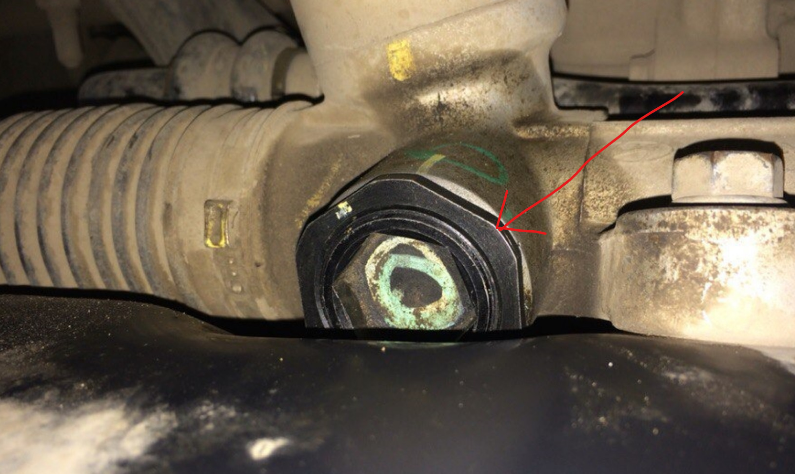

Короче поставил все обратно собрал. Немного подтянул рулевую рейку.

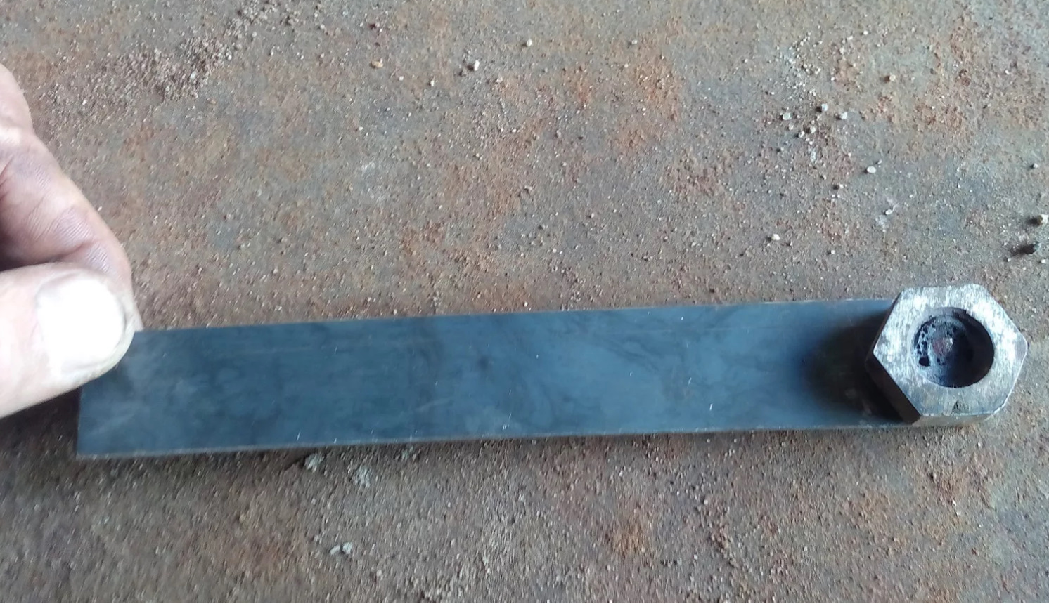

Ослабил гайку и сделал ключ чтоб подтянуть рейку. на пластину приварил гайку на 24))))) только пластину слишком широкий и длинный не делайте неудобно подлазить.
Ну и прижал немного на 4-5мм наверное и затянул гайку обратно.

как вы контрогайку затягиваете на снимая рейку не пойму?) Там никаким ключом не подлезть и тем более не затянуть, ходов совсем нет)
Берешь зубилу и на грань гайки ставишь. И четкий удар молотком решит эту проблему. (Все это делать из смотровой ямы) Затягиваем тем же способом)))) Не одну машину так делали. Без проблем.
до замены втулки также делал, но все равно ослабла. Щас поменял втулку, и видимо недотянул. Думаю сделать какой-нибудь ключ для этого
