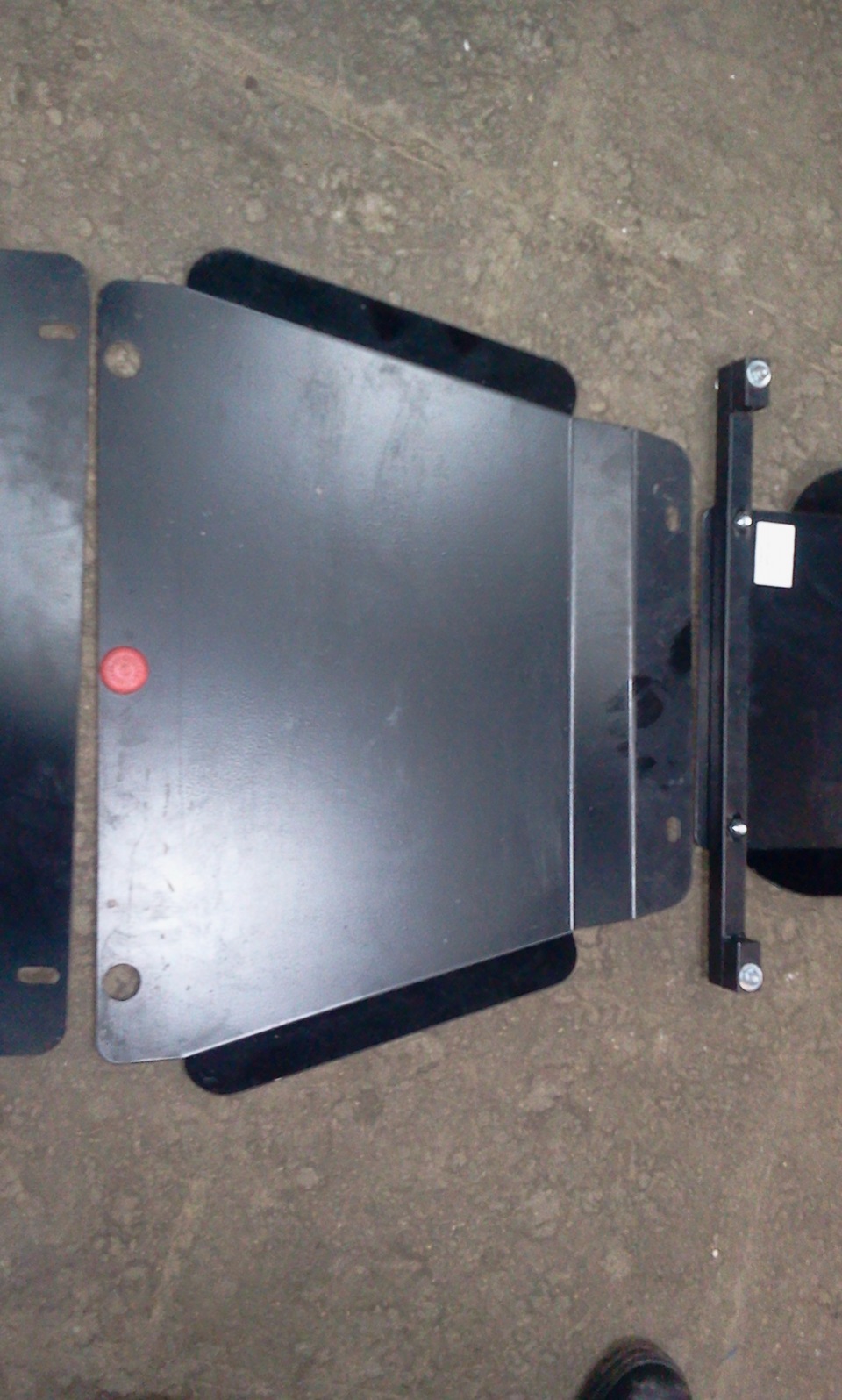

прикупил защиту двигателя "шериф", т.к родную пластиковую, оторвал еще летом. защищает от бампера до раздатки. все встало как родное, только болты, которые вкручиваются в кузов пришлось докупать, там резьба 10х1, отогнул лепесток у левого колеса — он в шланг врезаться пытался и не понял нахрена нужен слив, при том что листы ложатся внахлест? срезал пробку и забыл.
теперь не так боязно скакать по буеракам. правда теперь чтобы поменять масло в защищаемых агрегатах, нужно всю защиту снимать, отверстий для слива не предусмотрено.
за фотки прошу простить, яма была неглубокая и щелкал на планшетник.

Эх. Цэ ж не "слив", эта красненькая пробка служит для устранения трения и вибрации между лежащими друг на друге листами.
дык там все в натяг, ни трения ни вибраций быть не должно… а если ее не убирать, так один лист выпирает-не смертельно но некрасиво (если кто под днищем увидит))) ))
Ну не знаю. Я на сайте Шерифа читал про эту пробку, или на каком-то сайте магазина. Если ставят, видать, бывают преценденты.
А у тебя редуктор передний не касается защиты, кстати? У меня слегка касался, из-за чего при резком торможении раздавался скрежет, как будто стойки скрипят. Причину месяц найти не мог, пока под средний лист защиты шайбы не подложил, дабы просвет хотя бы в миллиметр сделать.
у меня не скрежет… при резком торможении как будто шаровые стучат, причем чаще при торможении задним ходом… тоже в сервисах всем мозг высасывал, пока один не сказал что это защита играет…но я забил. если на яму попаду тада попробую с шайбами, а пока пусть будет…
Внезапно, такая же фигня и у меня осталась. При трогании назад однократный стук, или при трогании вперед иногда. На днях перебрал всю переднюю подвеску, менял шаровые, линки стабилизатора, сайленты на полеуретан, не лазил лишь в поворотные подшипники стоек. стук остался.
Есть мнение, что это, к примеру, износившиеся сайленты, на которых передний редуктор висит. Т.е. он на них елозит взад-вперед. Еще у меня в следствие старости в переднем же редукторе люфт — тяги прокручиваются вперед-назад градусов на 15. Где-то здесь причина и закопана…
я уже решил не заморачиваться… всю подвеску перетрясли-передергали — все нормально. хороший стук наружу вылезет, тогда и будет понятно что там стучит…а то каждый раз потеря времени и денег на диагностику, а толку никакого…
