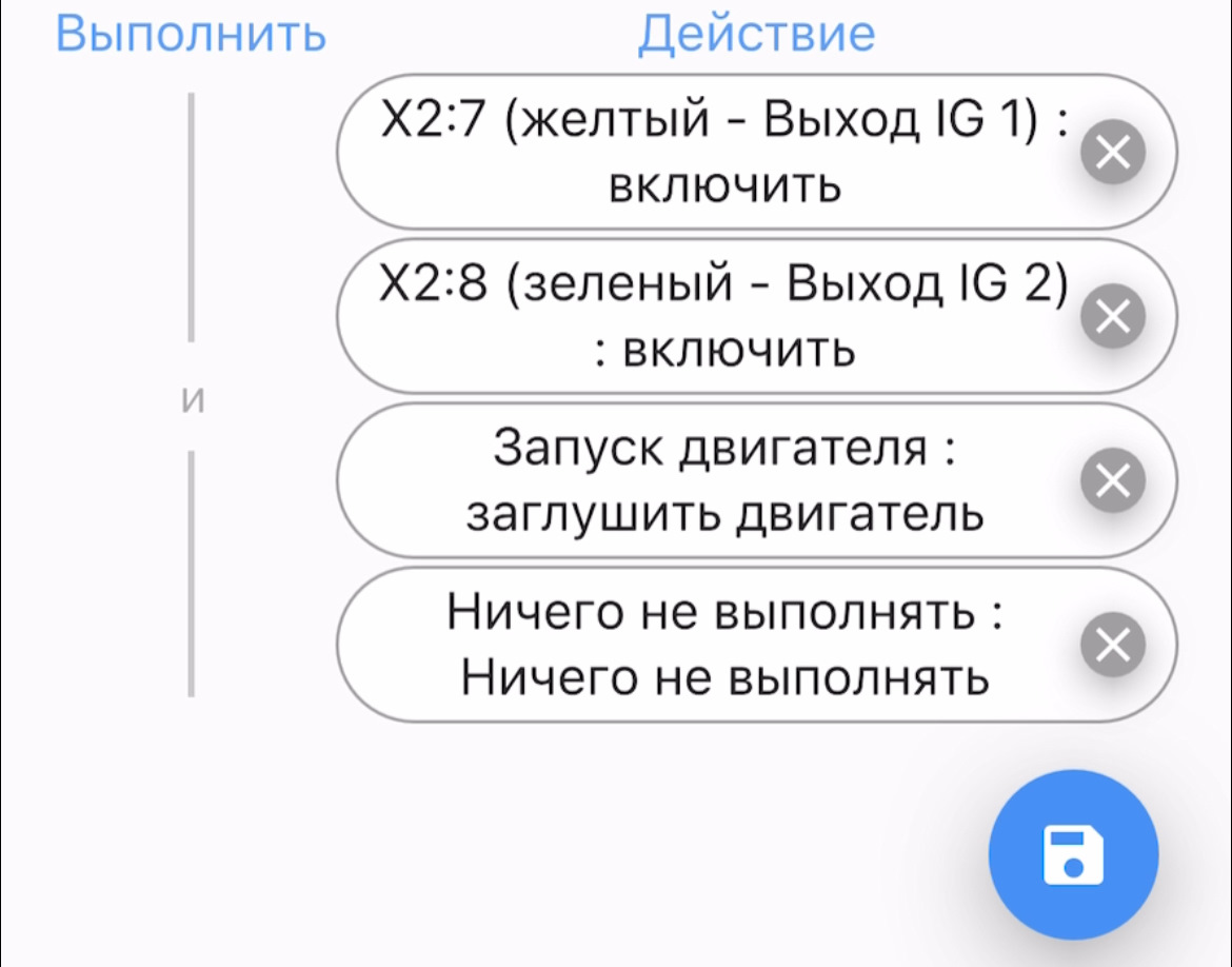

Нужно было решить проблему как перехватить зажигание.На помощь нам приходит гибкая логика которую старлайн стал использовать в своих последних сигнализациях.
Настроил ее следующим образом: Когда машина работает на автозапуске при открытии водительской двери на провода "Зажигание 1" и "Зажигание 2" подается доп питание и сиге дается команда заглушить двигатель таким способом мы выводим машину из режима автозапуска и иммобилайзер начинает видеть ключ далее мы нажимаем кнопку Start два раза, не нажимая педали тормоза, руль разблокируется активируется подача штатного питания зажигания и можно ехать.Также задал условие что доп питание подается в течении 90 секунд и пропадает при нажатии тормоза.

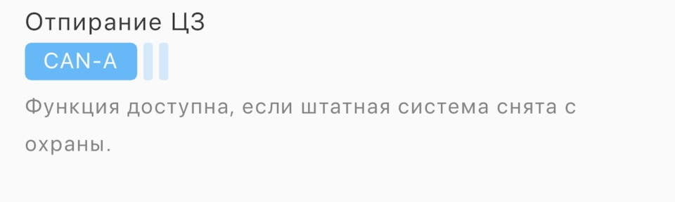

Добрый день. Может подскажите в чем проблема? Старлайн s96v2 установили и не можем победить открывание дверей дистанционное. При открытии по телефону, без ключа в кармане, срабатывает штатная противоугонка и машина начинает орать
Добрый день. Отпирание запирание замков старлайном работает если не ставить на штатку
Т.е. закрывать через приложение, либо меткой?
Да, вообще полное описание функций по can такое но как будто они противоречат друг другу у меня не заработало после такого обучения, ну в моем случае это не критично. Все работает со штатного ключа с уведомлениями на телефон.
А открывать при этом как, так же с приложения или без ключевой доступ сработает?
Ключ работает штатно, и открывает и закрывает и без ключевой доступ работает.
Добрый день. Не подскажете какой командой вы завершаете автозапуск после подкидки зажигания 1 и 2? "Заглушить двигатель"? Вам после этой команды не приходит смс что "команда остановить двигатель не выполнена"?
Не приходит такое сообщение. Так как статус зажигания берется из кан шины а в этот момент дорожки в бодике разомкнуты и сига думает что зажигание выключено. Такое сообщение будет приходить если статус берется по аналогу.
У меня все по кан, подозреваю что статус двигателя берется из оборотов двигателя (тоже по кан). Вы тоже глушите командой "заглушить двигатель"? Если бы была команда выключить зажигание…но такой команды в ГЛ к сожалению нет
Да, команда «Запуск двигателя: заглушить двигатель».
