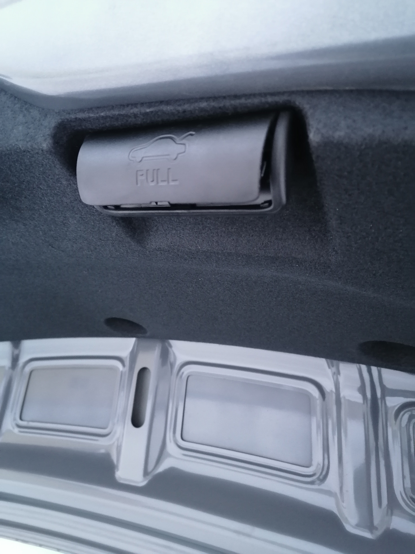

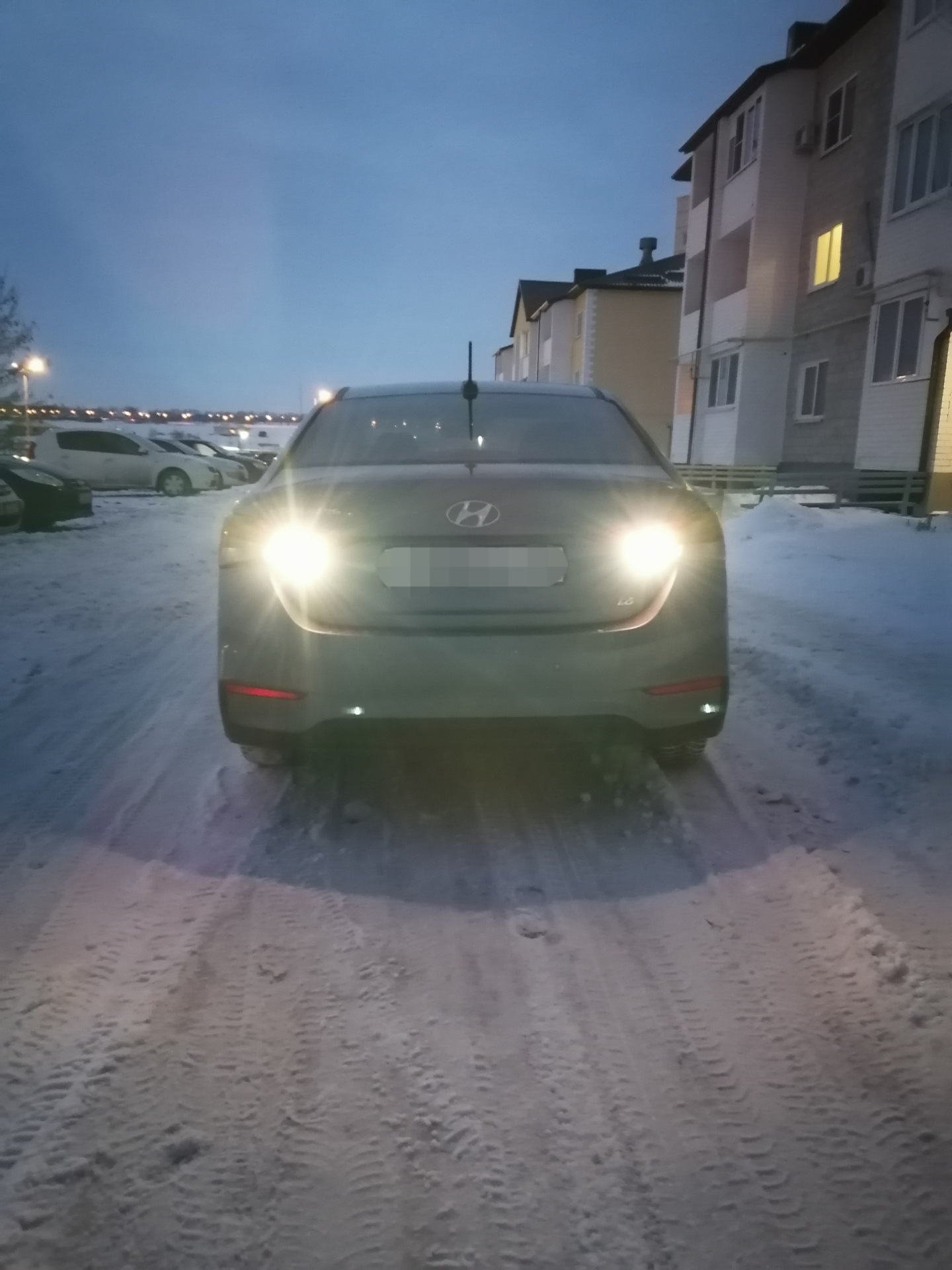

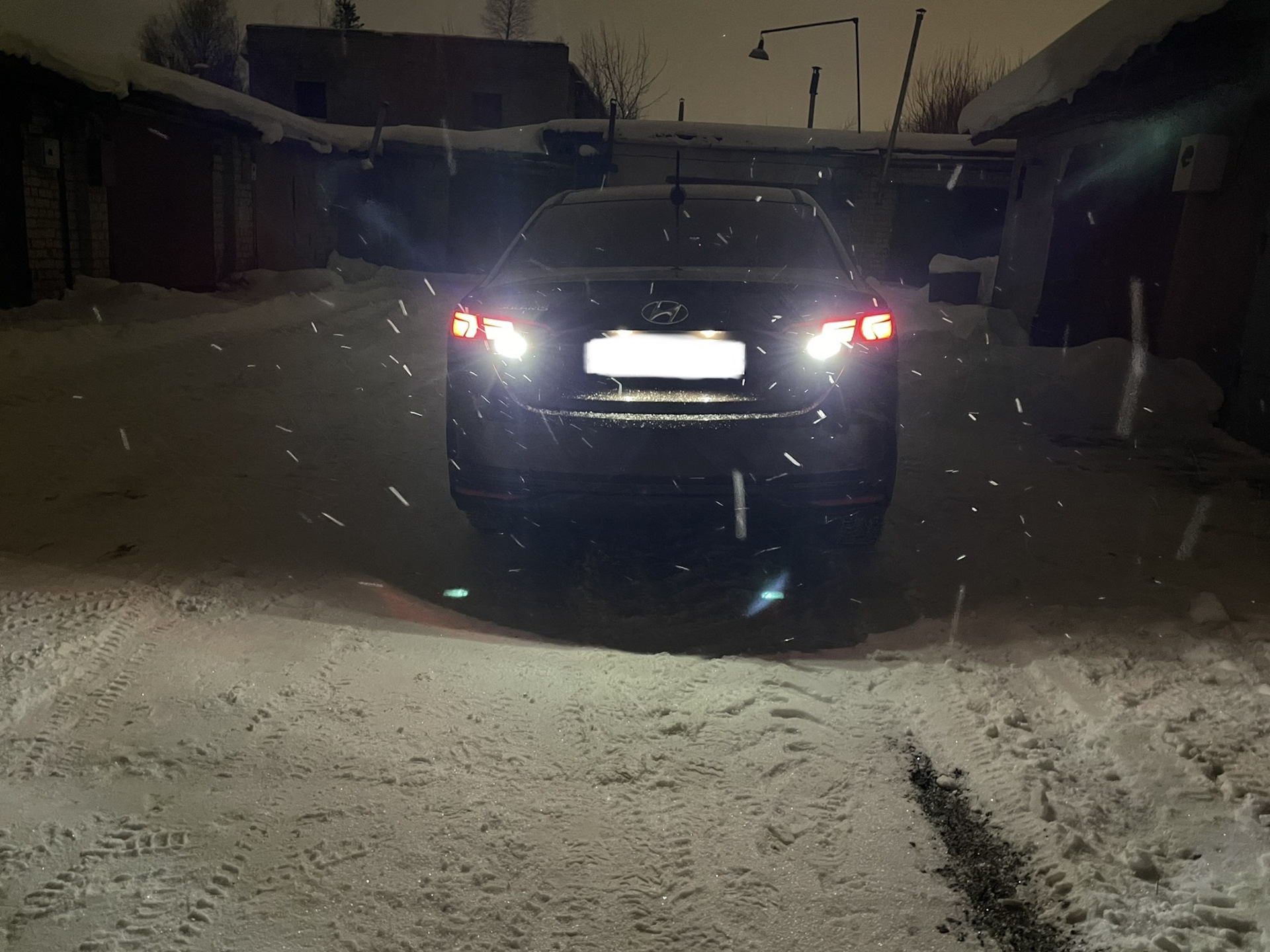

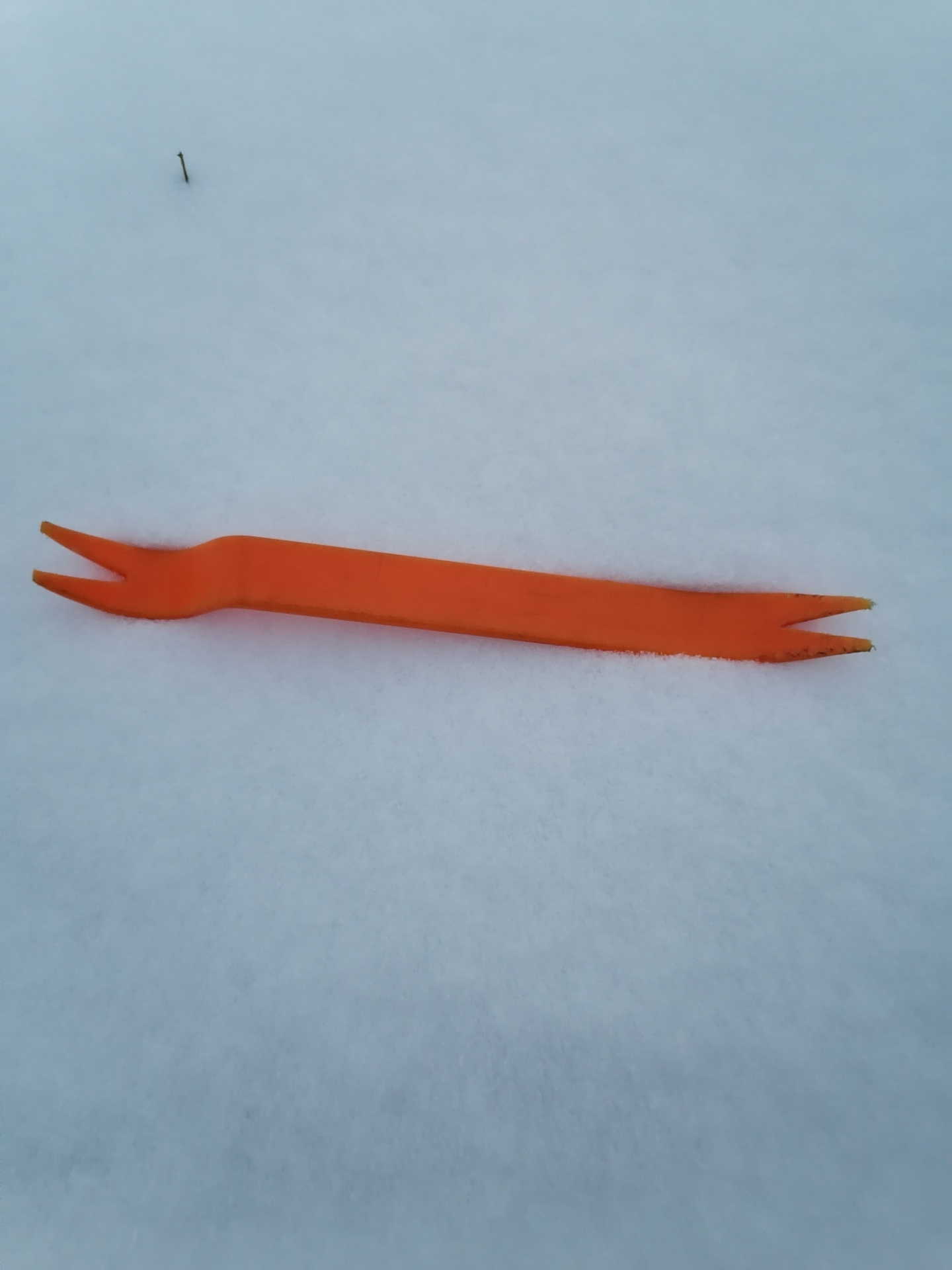

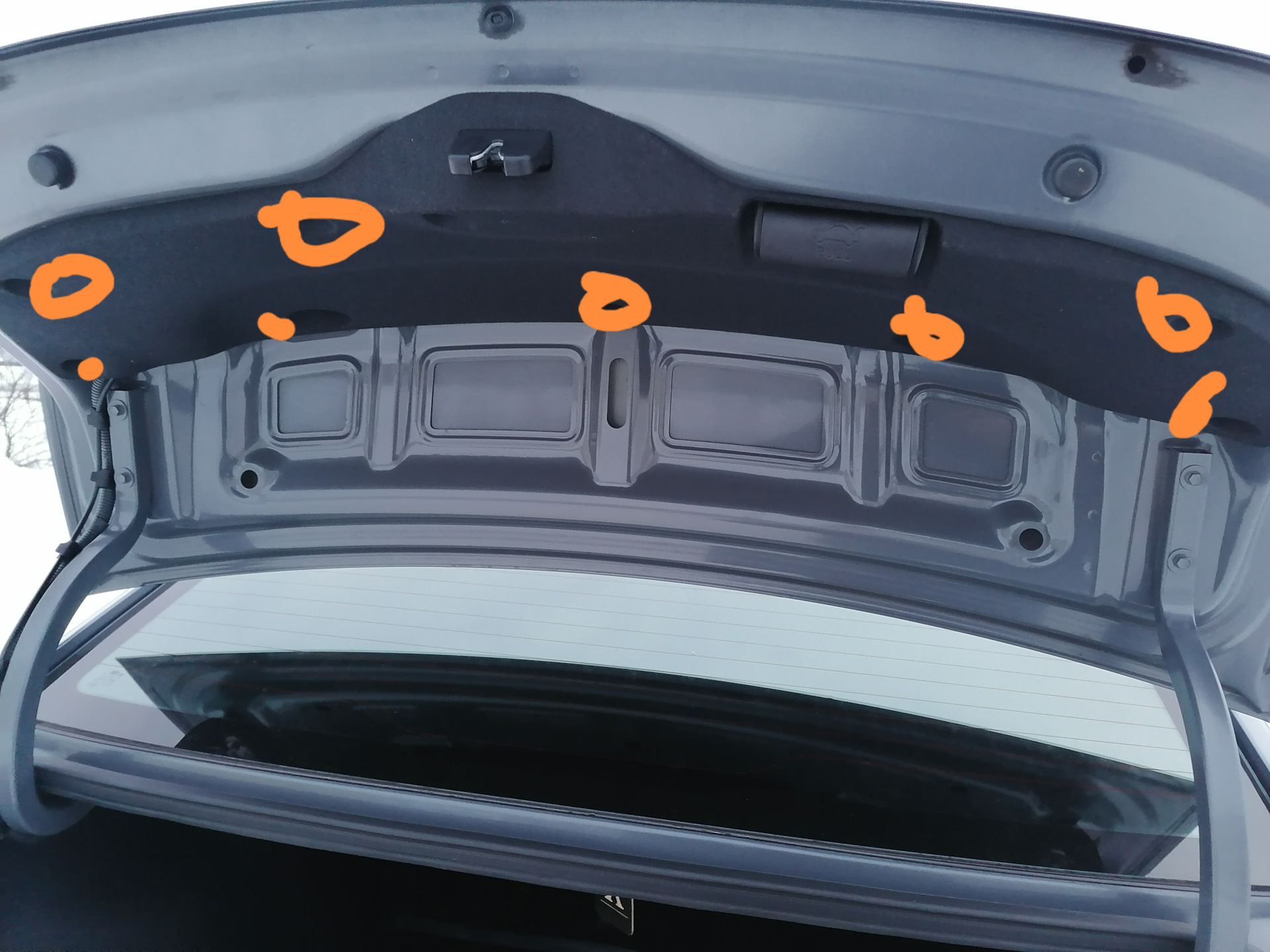

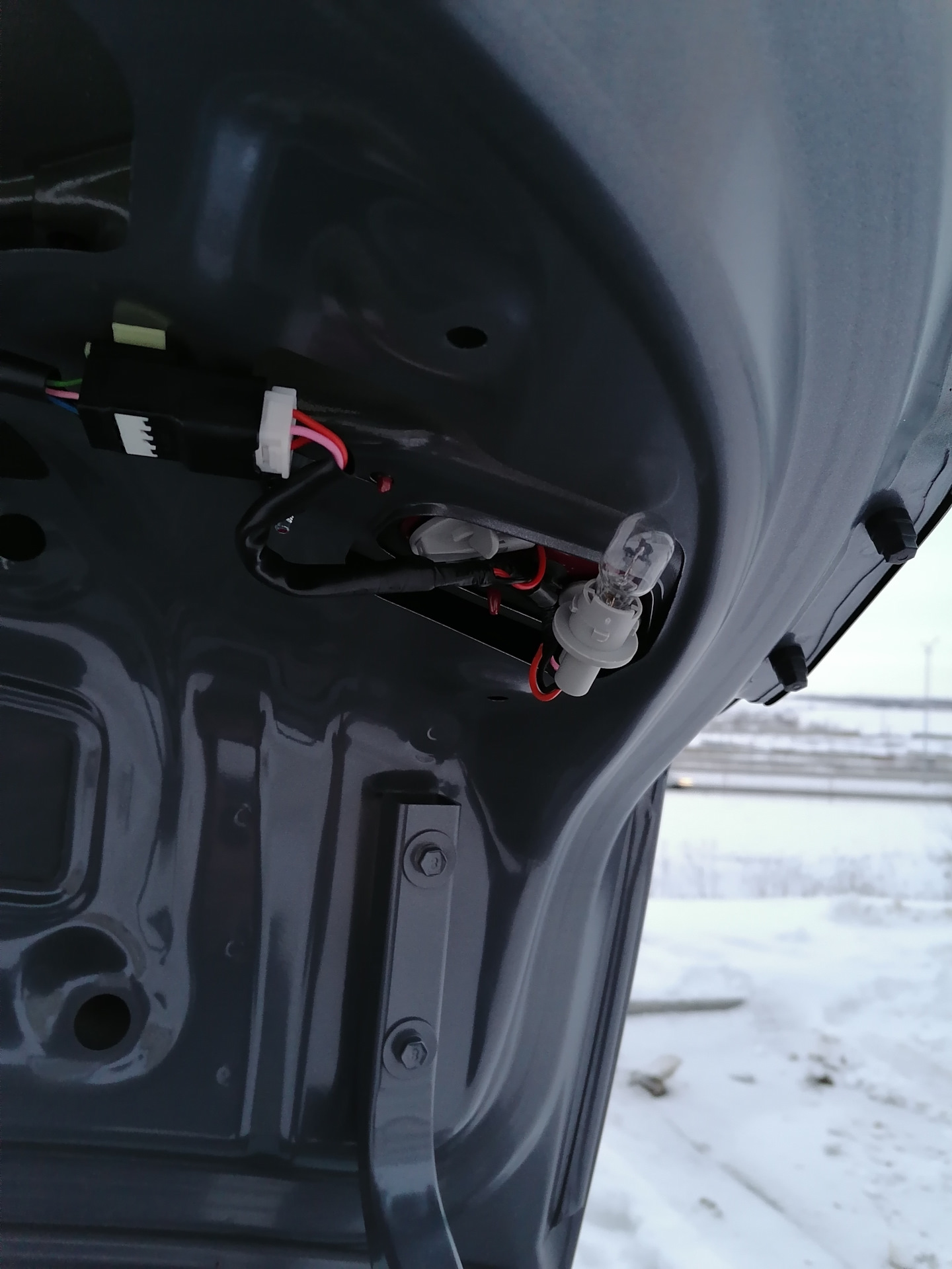

Заменил лампы заднего хода, приобретал в эльдорадо, со скидкой, на драйве встречал про них отличные отзывы. Думал почему то они находятся в крыле, а нет они находятся на крышке заднего багажника, пришлось снимать ручку(сначало отвёрткой от щёлкнуть крышку ручку, чтобы добраться до саморезов, которые держат ручку), клипсы(помечены жёлтым) специальным приспособлением и тогда доберётесь до ламп, чуть крутанув и они в руке. Фото конечно полностью не передаёт яркость, но на самом деле светят отлично белым ярким светом. Всем ровных дорог!

Ручку не надо откручивать, просто крайние две клипсы снимаешь и отгибаешь обшивку
Да я когда с боков снял, подумал, что так можно было, но я люблю когда всё удобно, и в тоже время хотелось посмотреть, что там по железу в крышке. И ходовые менял тоже нтз бампера расшивал, я люблю удобство.
