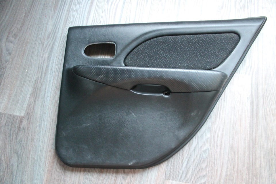

И так, начнем с того что нужно снять карты дверей, думаю все знают как это сделать. Мне кроме отвертки, канцелярского ножа и пары рук ничего больше для этого не понадобилось. Как выглядят передние перетянутые карты я уже показывал, так что продолжим с задними …

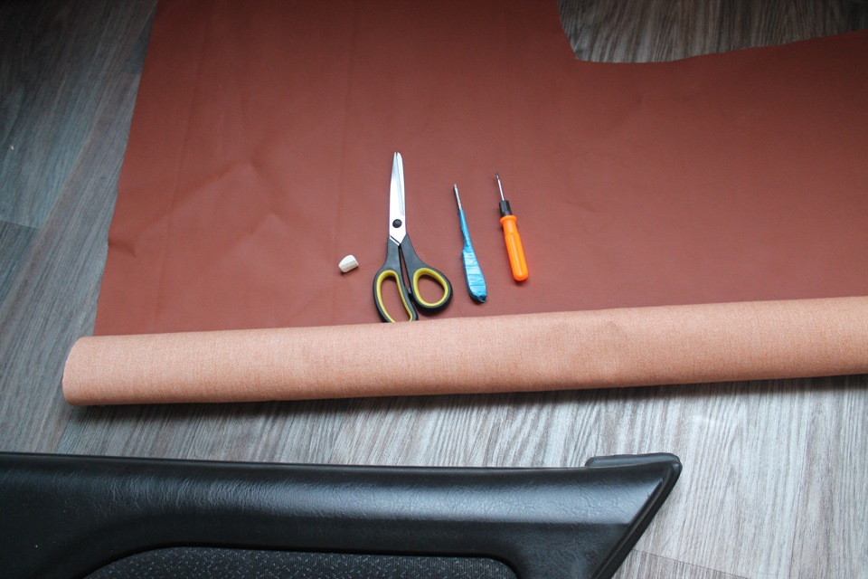

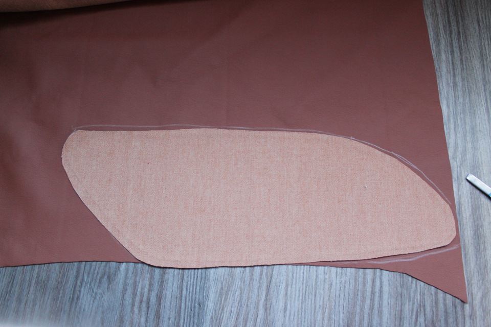

мне понадобились: мел, ножницы, толстая отвертка (в данном случае самодельная ), и тонкая плоская отвертка
Чуть не забыл про клей

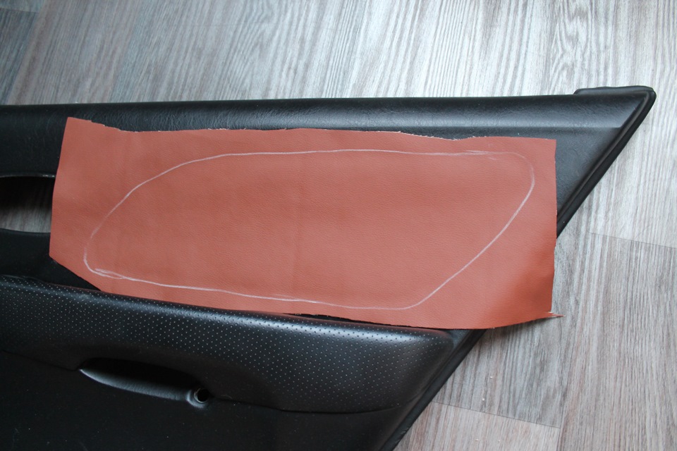

можно и без него, но кожзам может не плотно прилегать к поверхности, поэтому я его использовал. Далее вырезал кусок и приложил . Обвел мелом контур с запасом
Обрезал, примерил — подошло

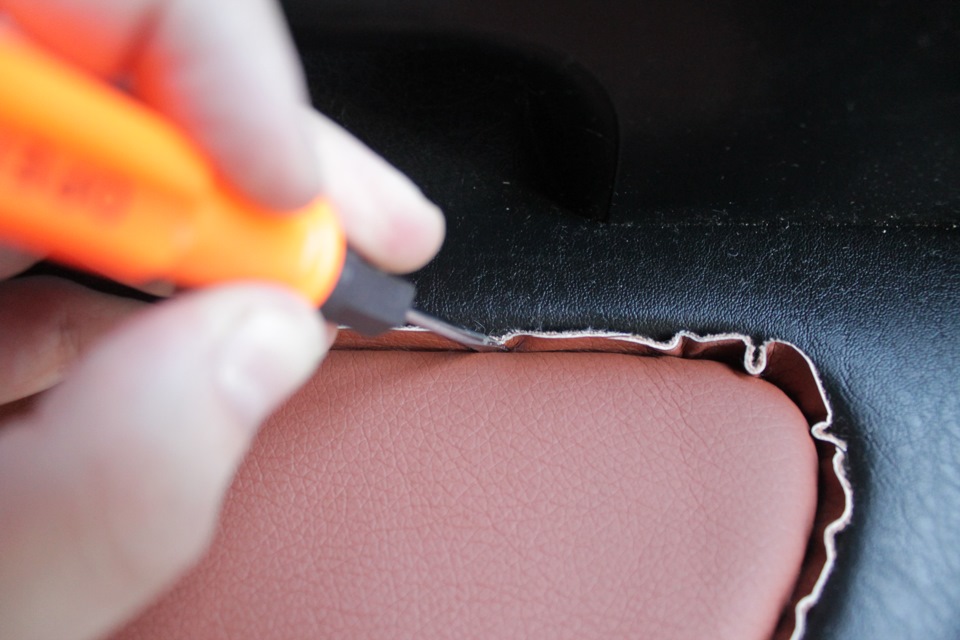

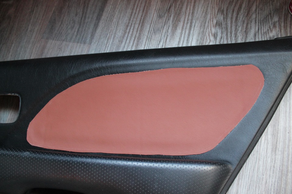

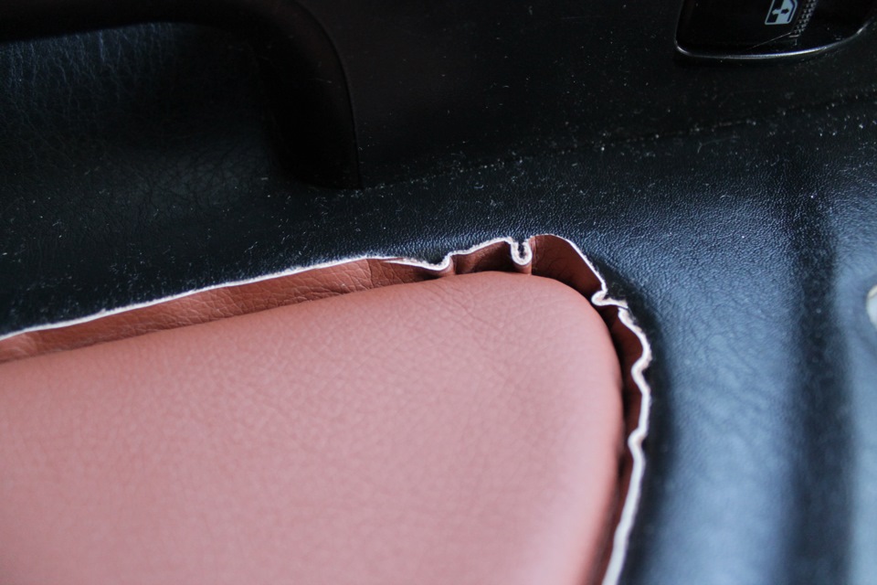

Поехали дальше… наложил вырезанный кусок

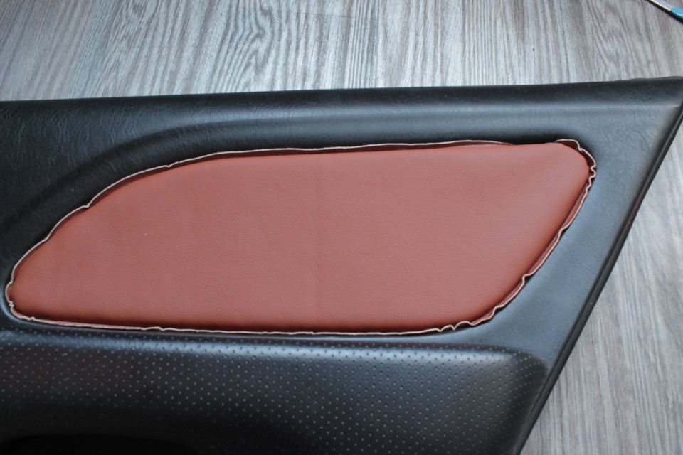

Начинаем подворачивать

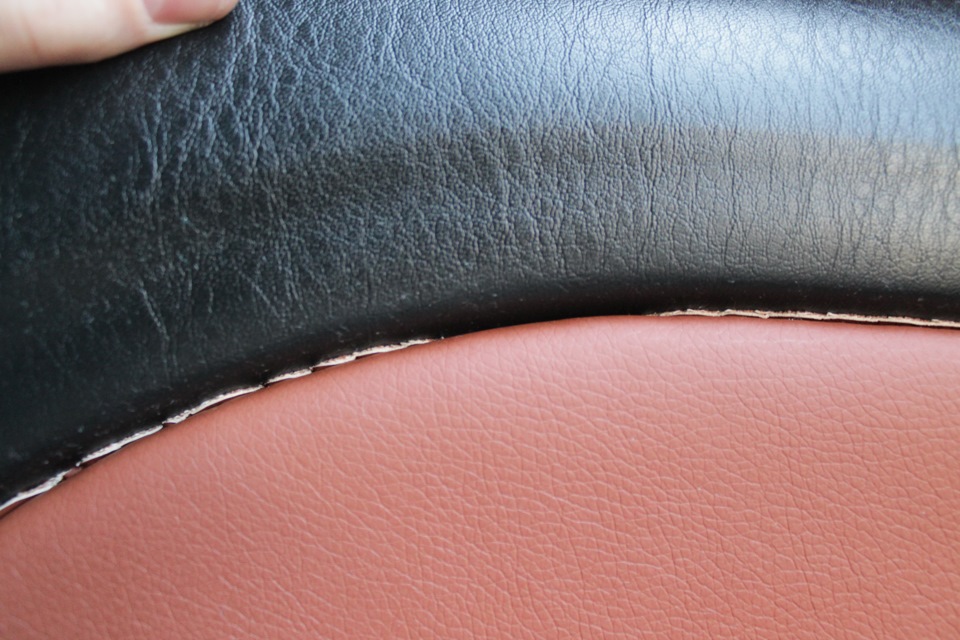

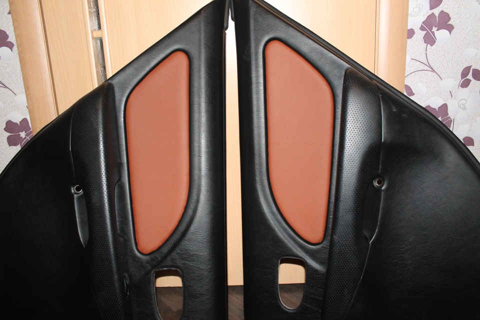

Результат
Помоему получилось что надо)))
Можно было пойти другим путем, вставки приклеены к карте на клей. Можно отодрать их и обернуть кожзамом, но в этом свои подводные камни, поэтому я сделал как сделал. Когда установлю всё на место выложу фото картины в целом
