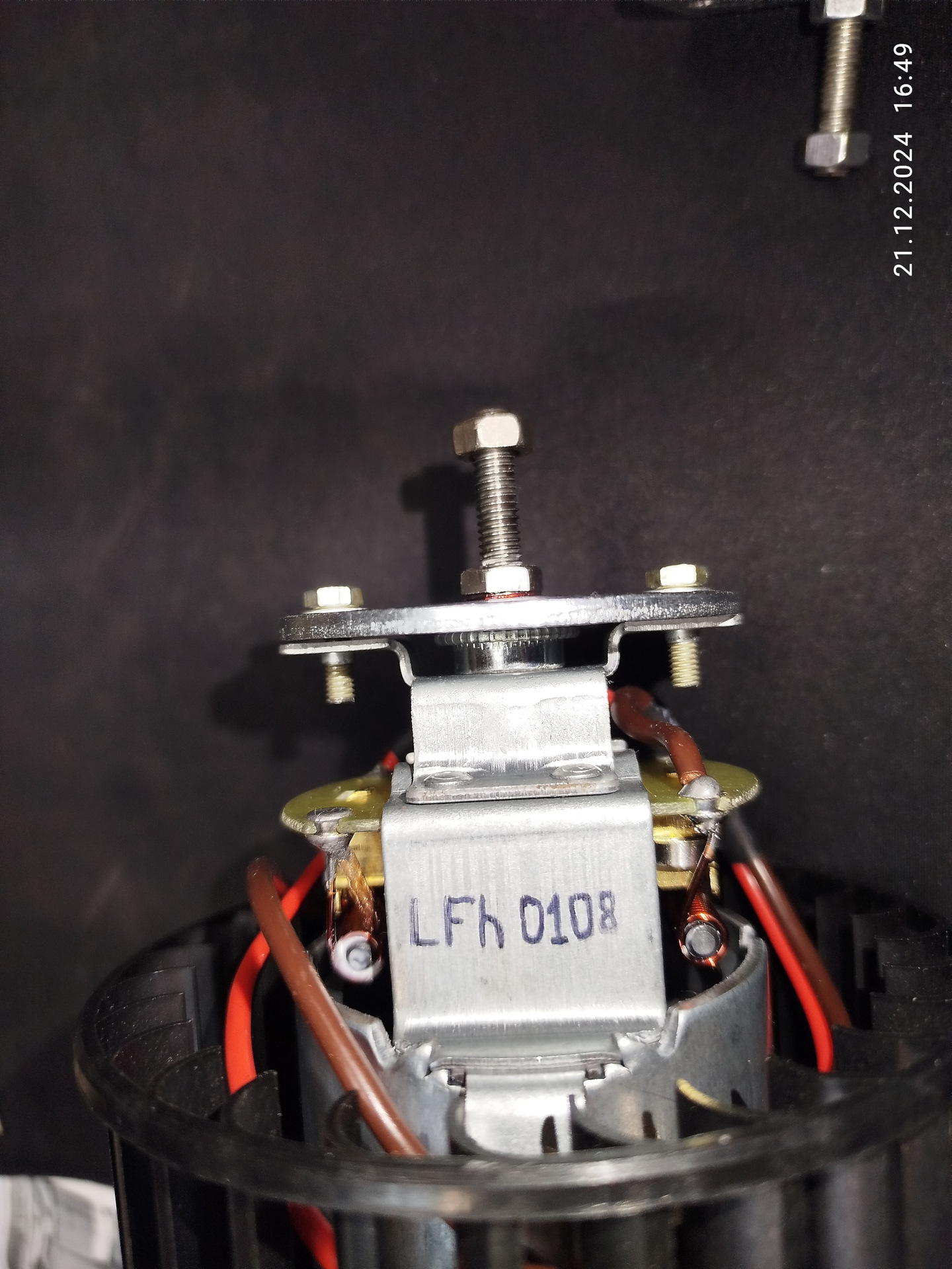

Короче приступил я к реализации идеи.
После того как урбановский моторчик был вынут, стало ясно, что не всё так просто.
Общая геометрия сходится, а вот с крепежом засада.
Ниже на фото, слева родной урбановский.
Первым делом была перенесена кольцевая проставка.
Для этого просто отщёлкнулись пружины на старом и так же без проблем защёлкнулись на новом.
Снятая кольцевая проставка.

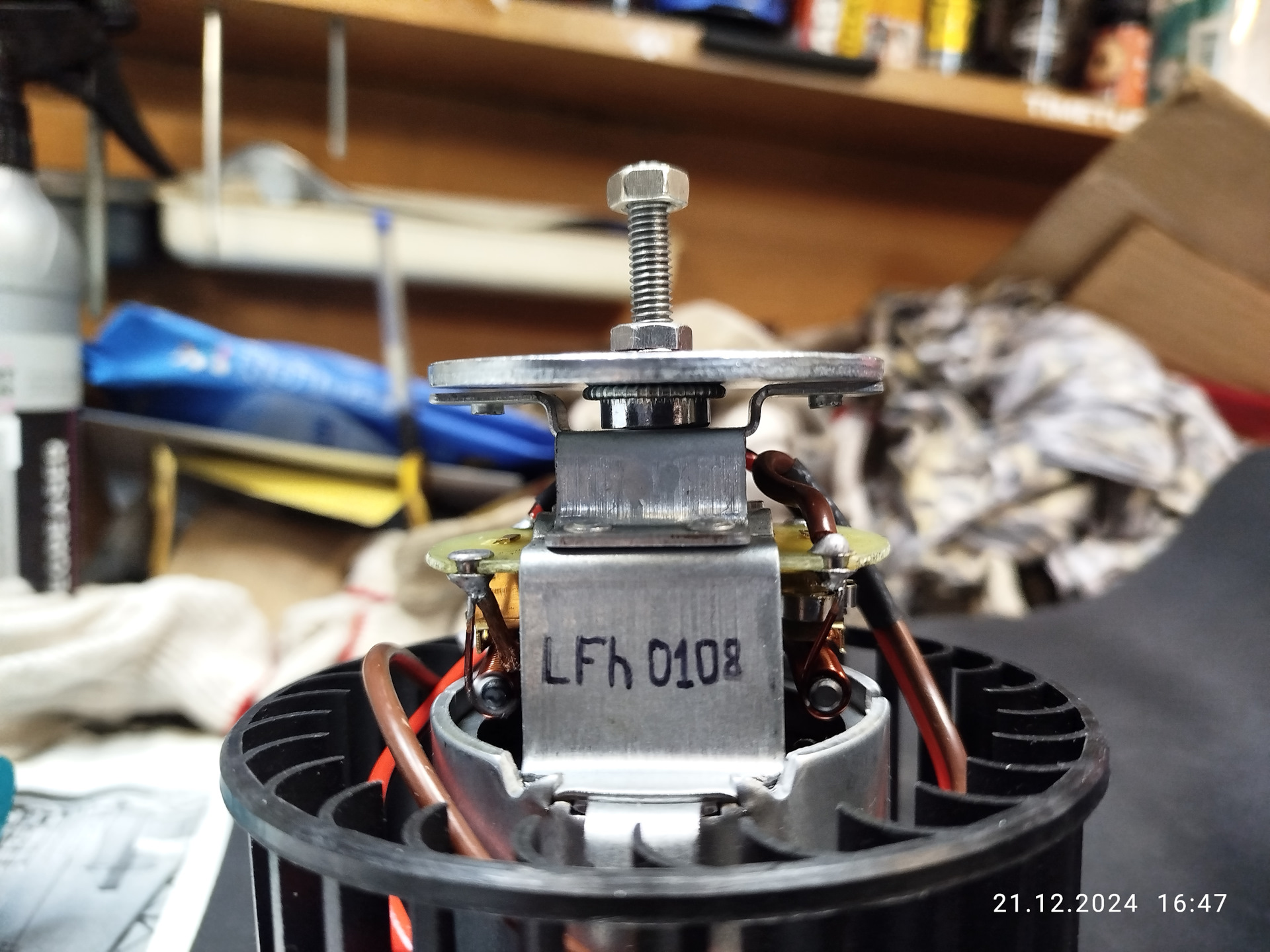

После установки кольцевой проставки на новый моторчик, стал примерятся как сделать крепление.
Со старого моторчика перетаскивать железяки было проблематично, проще сделать новое, аналогичное по высоте.
Оказалось всё просто — кусок железки с тремя дырками.
Толщина пластины 3 мм.
Пластина крепится двумя болтами М4 на родные ушки моторчика 2108.
По центру монтируется болт М6.
Вся резьба посажена на красный фиксатор резьбы.
Болты М4 хоть и закрутились на резьбу ушек, снизу были продублированы гайками.
На центральном болте М6 была навинчена только одна гайка, вторую не стал, что бы был зазор, который может пригодится для лучшего прижатия кольцевой проставки к кожуху отопителя.

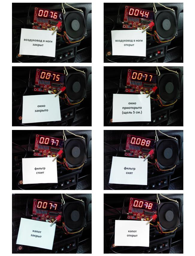

По просьбе участника драйва nikiloh сделал замеры потока с открытым капотом, окном, нижней задвижкой и без фильтра.
Показометр тот же и там же, кран печки закрыт, машина заведена, показания скачут 1-2 единицы туда сюда.
Результаты теста:
воздуховод в ноги закрыт — 76, открыт — 44
(ожидаемо)
окно закрыто — 75, открыто на 5 см — 77
(в пределах погрешности, отток видимо идёт через боковые уши)
фильтр стоит — 77, снят — 80
(в пределах погрешности — фильту 1 месяц, видим что не тормозит)
капот закрыт — 77, открыт — 78
(почти без изменений, все вопросы по целесообразности этого теста к nikiloh)
То же самое в картинках.

Спасибо! Поразмыслив взял который без кожуха на подшипниках, думаю подготовить и при случае заменить.
…верный подход.
Когда готовое лежит, оно и спокойно, можно на других делах сосредоточится.
Привет. Вопрос: для какой цели пластина имеет ширину 40мм?
…приветствую.
Уже не помню, глянул на фото и могу только предположить.
Возможно её широкой делал чтоб она максимально большей длинной торцов прилегала к пластиковому кожуху и двигатель не болтался как язык в колоколе.
Если будет узкая, то есть вероятность что двигатель будет болтаться по направлению от себя-к себе (если смотреть на фото).
Ок, я так и предполагал, но пластина будет упираться по короткой стороне пластины (которые по краям где точки крепления под М4) полагаю, по длинной стороне не думаю что требуется шире 30мм, к тому же направляющая обойма, которая переставляется с штатного вентилятора как раз таки центрует двигатель, а верхний болт принимает на себя все усилие веса двигателя.
.ну прилегание 30 мм и 40 мм, всё же есть разница.
Дело то не в центровке, а в раскачивании.
По фото слева направо проблем нет, а вот от себя-на себя, тут вопрос.
Там обороты то не слабые, хоть и самостабилизирующийся гироскоп получается, но в тесном кожухе есть вероятность зацепление вертушки при движении машины.
В идеале вобще круглую пластину сделать, диаметром 60 мм.
Но я не спорю, Вам там по месту виднее.
Я всего лишь теоретизирую не видя.

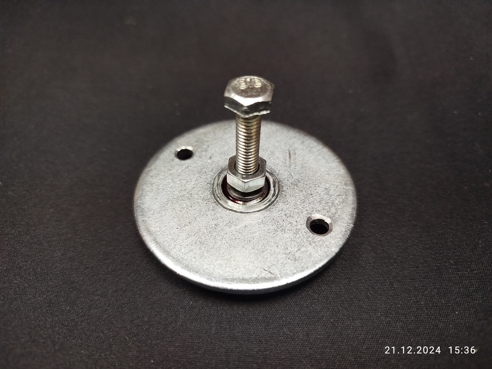

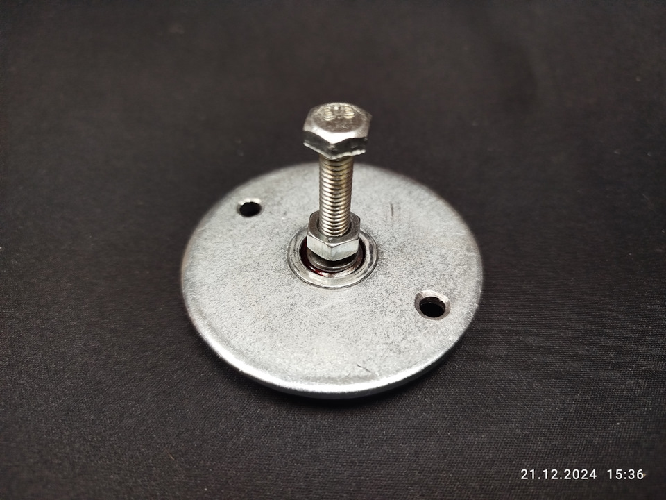

Привет! Вот такой вариант в ЗИП сделал, применил шайбу.
…приветствую.
Отличный вариант.
Прям как заводской.
Я что-то и не припомню таких больших шайб в продаже с таким маленьким центральным отверстием.

Шайбу использовал от 2108 которая на растяжку идёт: avtopasker.ru/goods/19815
А вот центральное отверстие получилось только с комбо-вариантом: резьбовая заклёпка М12 и футорка М6/М12…
…понятно.
Ну надеюсь комбинированный вариант надёжно у Вас получился.
Надеюсь, при затяжке верхней гайкой усилие приличное чувствуется, не плывёт.
C-K

Приборчик получился гораздо информативнее чем зажигалка:-)
Теперь предлагаю продолжить измерения.
1. Контрольный замер как есть.
2. Открыть капот, сделать замер.
3. Убрать салонный фильтр, сделать замер.
4. Закрыть капот без фильтра, сделать замер.
У меня после подобных опытов есть интересные подозрения:-)
…я хотел хотел зафиксировать изменения потока после открытия нижней задвижки у ног, а потом что-то передумал, думал ничего интересного.
А капот то зачем открывать закрывать?, вроде воздушной связи с салоном и входом воздухозаборника (сапога) нет.
Но я попробую, чуть позже, заинтриговали.
У меня есть подозрение на приличное разряжение в сапоге. Открытый капот решит:-)
…идею понял, проверю и доложу.

…сделал как Вы просили, результаты добавил в запись, дублирую Вам здесь.
(ожидаемо)
Спасибо!
