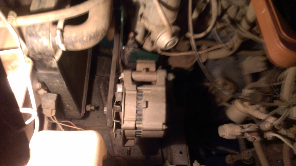

Вообщем в первый раз немного срукожопили, производитель сказал в комментах, где мы не правы. Решено было повторить затею…
Мне помогал тесть, как человек имеющий сварку, болгарку, гараж и руки из нужного места ))

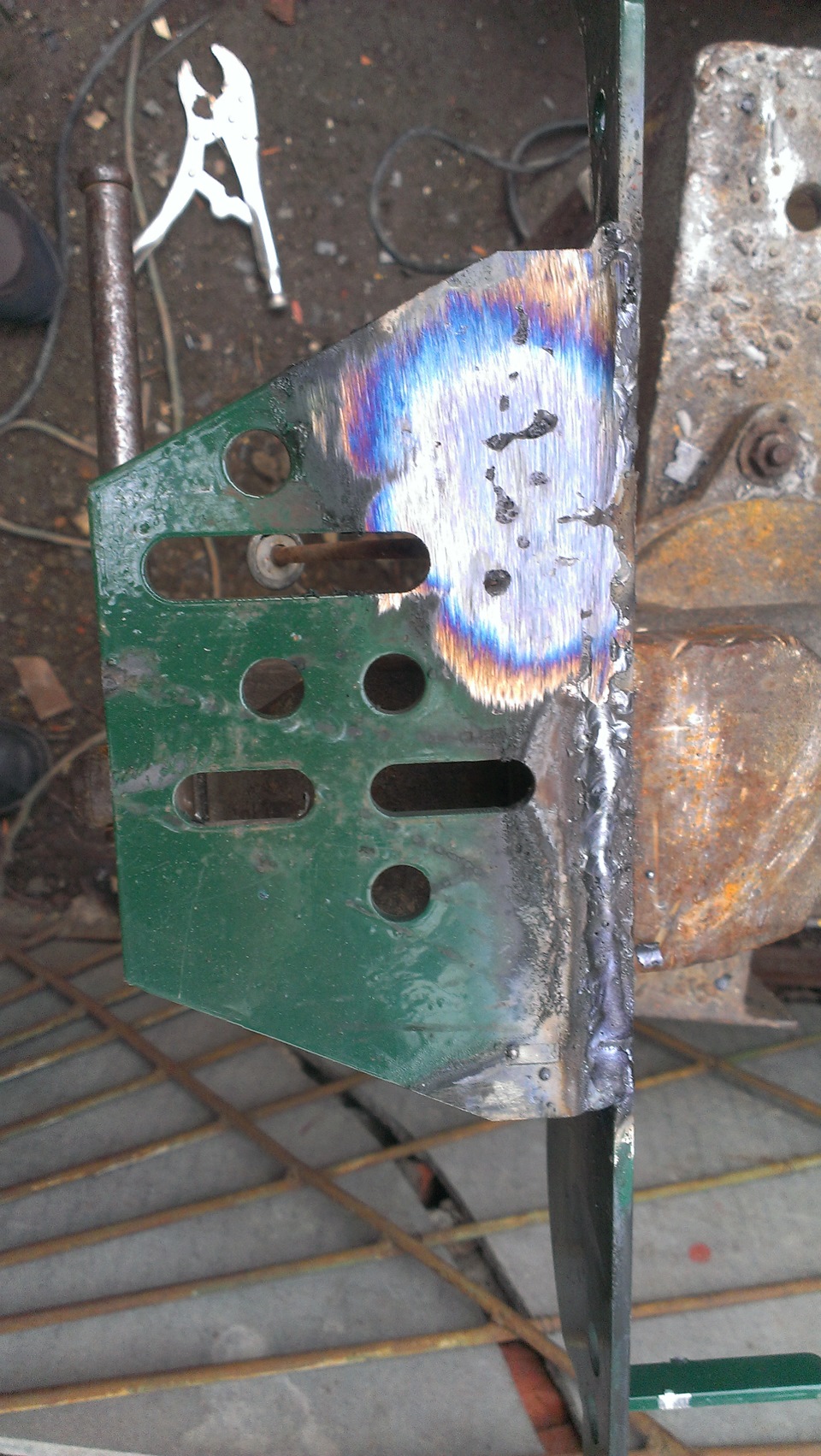

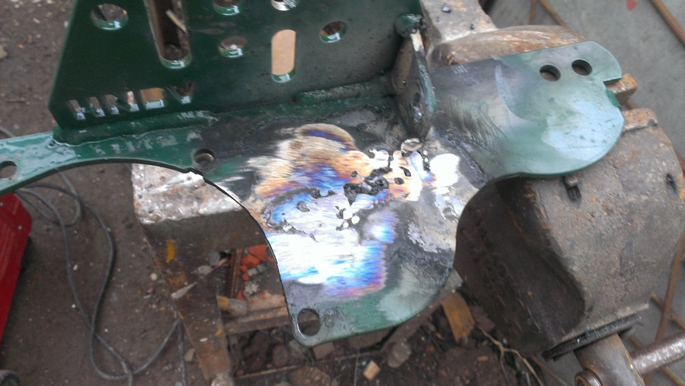

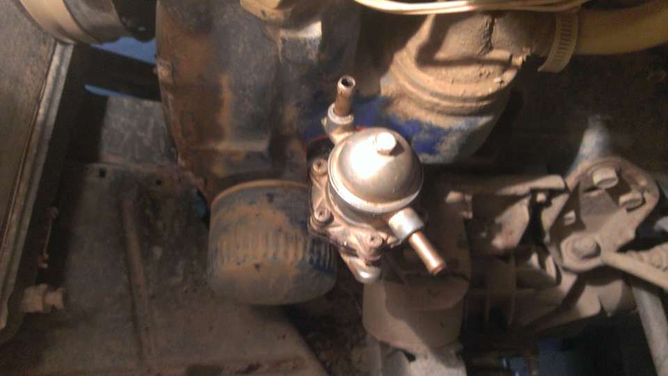

Пока я крутил бензонасос…

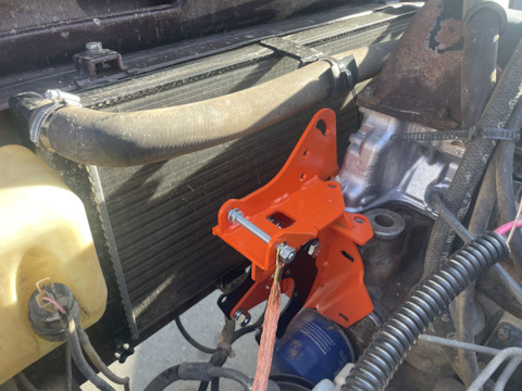

…тесть заваривал "потенциально слабые места кронштейна" ))

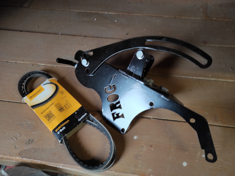

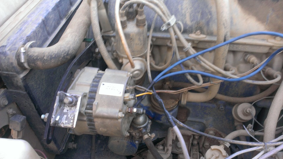

Примеряли гену — бензонасос не мешает

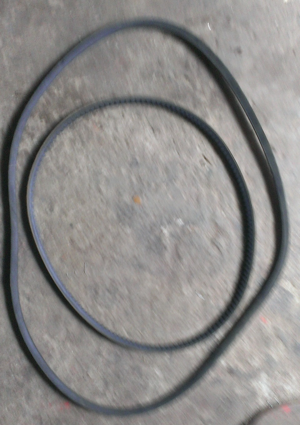

Ремень 1320х10мм — заметно больше стандартного:
Так всё получилось:
Провода временные. Позже подыщу что-нибудь более подходящее.

где такой ремень берешь? я сделал под 1400
Весь город обзвонил/объездил пока нашел
надо на поликлин переходить, от иномарки в любом магазине можно найти
