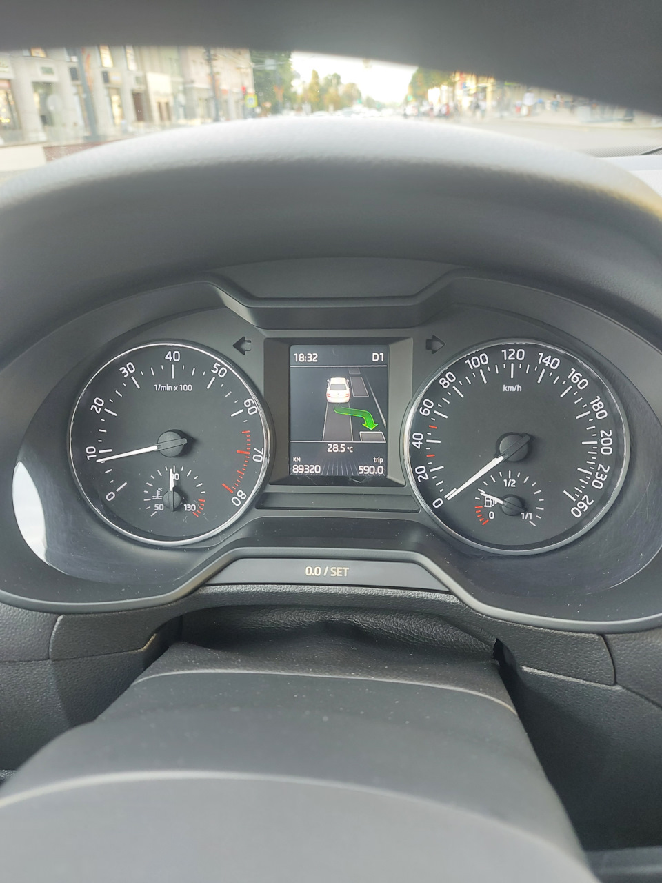

Установил еще в прошлом году, как тору не доходили написать. Сам блок брал у Радия, предварительно блок был закодирован. Замену блоков осуществил сам, но естественно все сразу не заработало, Радий удаленно кодировал еще раз. По итогу все равно как-то это все функционирует неправильно, авто торможение работает, когда ему захочется, периодически надпись что не доступно, при автопарковке место находит, но можно мимо проехать и ни каких подсказок не появиться, а если включить заднюю, то система прекращает свою работу. Радий написал, что нужно обновить гейт или установить более новый с октавии FL. Парковка только по правой стороне или по левой так же должна парковаться? Как то скудно у меня все после установки. Блок абс автоторможение поддерживает, в редких случаях срабатывает.
Кто менял себе подскажите что делали и как все у вас работает.

В процессе эксперимента понял, что надо передом сунуться и система должна переключиться на поперечную парковку передом

Ставил в ПетранВаг, всё отлично работает. Чтобы парковалась по левой стороне, нужно в режиме поиска свободного пространства включить левый указатель поворота
Чтобы по левой стороне парковаться нужно включить левый указатель поворота
