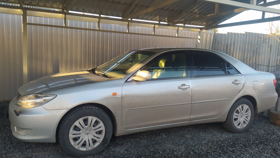

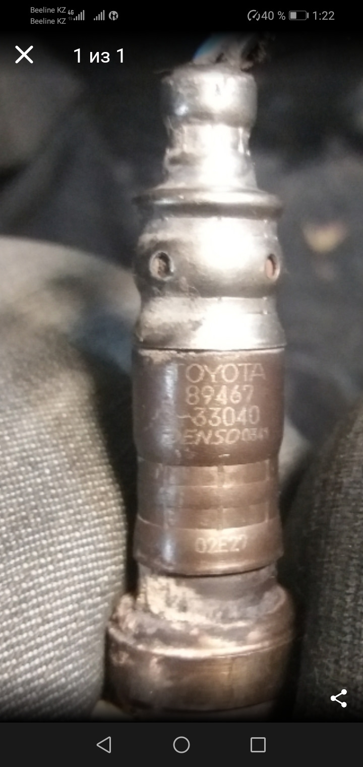

Вчера вечером обратил внимание, что на приборной панели не гаснет индикатор Check Engine. Диагностика показала: приказал долго жить датчик топливно-воздушной смеси. Поиск по его родному номеру 89467-33040 выдал стоимость в районе 9-10 т.р., причём это даже не оригинал, а какая-то Denso Dox-0242. Признаюсь честно, цена меня шокировала. Всё, кто в теме, подскажите, как поступить, покупать это, искать б/у оригинал или ездить дальше.
Toyota Camry 2005, двигатель бензиновый 2.4 л, 152 л. с., передний привод, механическая коробка передач — поломка

Идёшь на сайт денсо и смотришь кто у них дистрибьюторы в твоём районе. Покупаешь ТОЛЬКО у этих компаний. Все остальное подделка, работать будет неправильно и сгорит быстрее.
Денсо дочка Тойоты и делает почти все датчики в машине. Датчики с надписью "Тойота" делает денсо
Глянь ссылке, вроде оригинал.
Спасибо
KeSeeM
Такой оригинал брал с владика и умер
Брал в Кемерово, тоже за 7500 Чек не горел после замены, но по расходу и диагностики после замены через пару месяцев выяснилось что он не работает
У меня тоже чека не было, прос о переливает голову бензом из за него
baza.drom.ru/novosibirsk/…ginal-novyj-86742749.html
Покупай либо оригинал, либо денсо. Всё остальные — пустая трата времени, денег и надежд. Я проездил на Джеки Чан) больше года, т. к. расход не увеличился. Потом заменил для душевного спокойствия. Года 4 назад было, в Новосибе под заказ рублей 6 отдавал за него. Контракт стоит вроде в районе трёх с половиной, с хорошего контракта можно взять.
Купил бы оригу и знал бы наверняка что все работает как надо
Денсо это и есть орига только под другим номером и упаковке
Денсо это и есть оригинал, только добавляют запись тойота
Bombard1r
Придётся покупать 0242 остальное не работает😀
