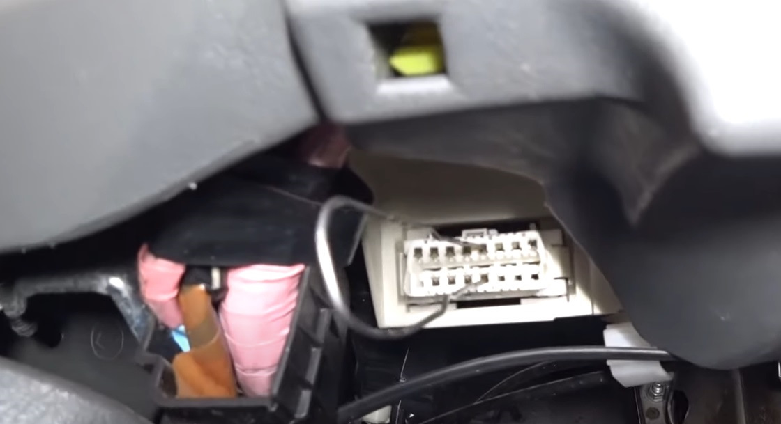

В общем насмотрелся видео на ютубе, прочитал миллион статей на форуме и на драйве, ну и как все пишут, сделал диагностику, путём установки перемычки в диагностический разъем — ошибок нет.
Далее выполнил активный тест системы Tems, всё той же перемычкой и педали тормоза — всё регулируется!
Путём покачивания машины, чувствуется прилагаемое усилие для его раскачки, и как быстро авто принимает статичное положение. Чувствуется и самый мягкий режим и самый жёсткий! Чувствуется, переключение ступеней регулировки. В общем по всем признакам — исправно!
Однако, как только вытаскиваешь перемычку — всё, подвеска — камень! По ощущениям как на 12-16-ой ступени…

У меня тоже разница в положениях TEMS не чувствуется. Но по ELM сканеру и тесту скрепкой все работает. И при съезде с препятствия иногда пробивает до отбойников зад автомобиля. Поменял задние амортизаторы и ни чего не изменилось. Так и не решил в чем причина, говорят так у всех.

Текстрим нужен в хозяйстве. Шнур китайский за 10 баксов + вылеченная программа. И все калибровочные процедуры легко можно самому выполнять.
Я скрепкой выявил неисправный актуатор на переднем ТЕМС. Поменял и стало мягче, но не настолько чтобы сказать круто, все равно чувствовал каждый стык, в итоге поменял на обычные Tokico, комфортней стало, стыки практически не чувствуются.

Спасибо за ответ, завтра займусь этим. На сколько я понял из форумов, калибровку можно произвести с помощью перемычки? Или нужен течстрим?
