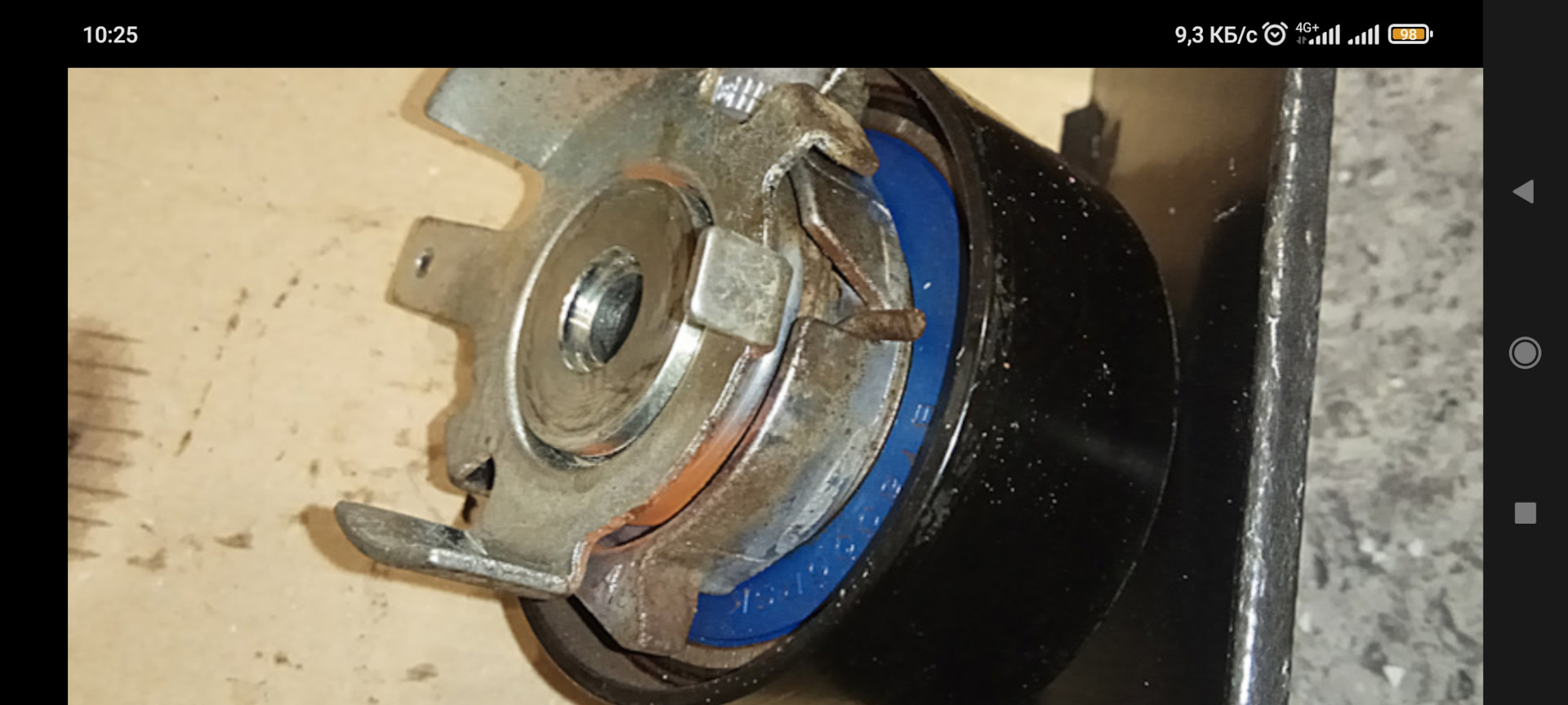

83т.км прошло с последней замены ГРМ Комплект Gates произвел хорошее впечатление, но вот такой я человек, что хочется новых ощущений и выбор пал на комплект INA
Из статистики: Оригинальный комплект ГРМ производитель рекомендует использовать 100-120. Производители аналогов дают гарантию не более 60-65. Выводы делайте сами! Уже давно сложилась АКСИОМА • заводской меняем на 100, а аналоги через каждые 50. И всё равно находятся любители ДИЧИ, у которых своё своеобразное мнение на этот счёт: "ничё не вижу, ничё не слышу и знать ничё нихАчу!"
Из личного опыта: ГРМ Гейтс может пройти 65-70, больше рискованно. Подшипник натяжного ролика к ГРМ, такой как SKF, к 50 начинает точить ржа! 60 вряд-ли!
Ну или по возрасту, на моем фьюжике стоит уже Третий комплект ГРМ к пробегу 89000км. А все дело в том, что это пробег 89тыс. км. за 16 лет (просто фьюжик не единственный авто).
Меняю по состоянию, отодвинул пыльник ремня, вижу что ремень ГРМ потрескался, готовлюсь к замене )))) Состояние ремня проверяю после зимы, в мае обычно на праздниках, и при подготовке авто к зиме в октябре.
Не страшно через 100 тыс км менять не оригинал комплект грм? Я на своём Инна 50 тыс проехал и что то подссыкать стал
А вообще, можно посмотреть состояние ремня.Открути щиток и отодвинь его насколько возможно.Дальше машину на домкрат и на пятой передаче крутить колесо.Кто то крутит, а сам можешь осмотреть весь ремень снаружи и с торца.Чтоб легче было крутить, можно свечи выкрутить.А потом нужно взять маленькое зеркальце на ручке, типа стоматологического и им можно осмотреть зубья ремня и между ними.Зеркальце аккуратно заводится между шестернями распредвалов.Можно ещё туда маленьким фонариком светить.С трудом, конечно, но всё же можно всё рассмотреть.Если трещины есть, то менять.А ещё нужно смотреть торец ремня.Если ролик износился и появился люфт, то ремень будет сползать и тереть об крышку.Это будет видно по потёртому, скруглённому торцу ремня.
Ну не умею я вставлять фото и текст журнала не вошел весь Два раза писал, а загрузилось только начало .Поэтому буду писать здесь.Щдест я умею.И так имеем комплект Ина Комплекте ролик фирмы Litens фирма канадская, а сделано в Бразилии, не очень хорошо.Ремень из Польши, тоже не очень .Ролик на вид достойный, без люфтов.Проирнмень даже не знаю, что сказать Хотел собрать комплект самостоятельно, но…По отзывам лучший ролик у Ина Что придет знаю теперь Усиленный ремень не мог найти в продаже .Нет нигде .Почему Ина, а не Дайко или Гатес?Ну захотел.Никто обзоры не писал про него Теперь вы знаете, что там .Да болты там все лежат На коленвал три, два на распредвалы, один на ролик.

Во вложении коммента фото SKF на пробеге 53.
