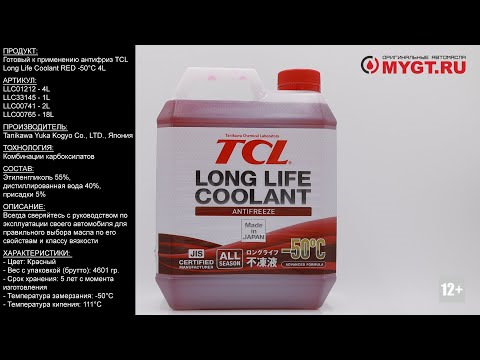

Подскажите пожалуйста какой антифриз заливали после покупки авто, то есть до проблемы которая случилась?
Проблемма была изначально как с Японии пришёл видимо, я заменил радиатор, после одной дикой промывки, но удовольствие в замене не очень приятные манипуляции конечно. Фотки есть постораюсь выложить
А вы ещё промывали…
Но все равно интересно какой фриз был залит ))
Я думал никаких действий не было до проблемы 😞
Надеюсь больше не повторится
Нет почему замена была, тсл -50 и сейчас залил тоже самое
Спасибо, посмотрю что за зверь тсл
Alekseyprius30
Артикул можно этого антифриза?
Спасибо, посмотрю
Alekseyprius30
Нормальный антифриз, по ходу просто не повезло
EvgenBW
Такой
