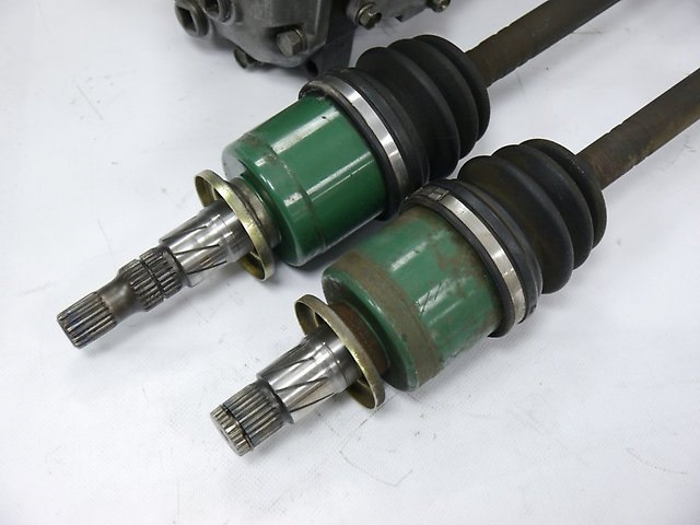

У меня задний редуктор TU с ГП 4,44 под неравнодлинные привода, т.е. правый привод с внутренней гранатой с двойной шлицовкой с длинным валом с дифференциальной стороны, а левый я поставил от старого обычного привода.

Но выходить обратно совсем не хочет, ну и х с ним пускай так и сидит 😅
Опа чуть покрутил и немного молотком а он вошёл 🤷🏻♂️😅
Блин я как то нашёл этот шрус но до конца не входит гад 🥴 без стопора воткнул ебашил молотом все равно до конца не вошёл и теперь вообще выходить не собирается 🤦🏻♂️

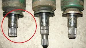

Вот еще, фотку в инете нашел.смотри
Да моя короткая точно такая, а справа с выпуклостью в конце который как я понимаю это от R150, где то читал
Аа понял, с выпуклостью он равнодлинный, а с прямым углом мой случай 👌
ага
слушай, ты офигеешь, но
1 вар) это два привода одинаковые.
а вот твой 2 вар, там один длинный, другой короткий, дак вот короткии, это оказывается не из тех с первого вар.а именно он должен с варианта N2 стоять
сравни картинку свою и мою фотку.

Да видимо не до конца воткнул, все проверил внутрь диффа, т.е. посадочное место шруса и вал шруса, все размеры друг к другу подходят
Посчитай количество шлицов, чтоб одинаково было с правым, ещё момент, может не до конца воткнул
