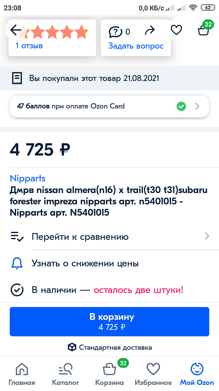

Летом на свою ад я заказывал дмрв на озоне. Мне нужна была 4 контакта, а пришла с 5. Скрин скину посмотри. Ценник конечно высоковат, но оригинал ещё выше.

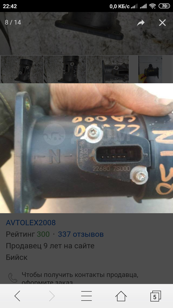

Если у тебя рестайл и разъем как на фото, то их полно в объявах. И там как раз 5 контактов. И они моются и практически вечные.
У меня машина дорест. Смотрел у себя в городе датчик с этим номером (22680 7S000) с вменяемыми показаниями. Но пока не рискую, ибо не знаю как он будет себя чувствовать у меня в машине. Он как раз идет 5-ти контактный

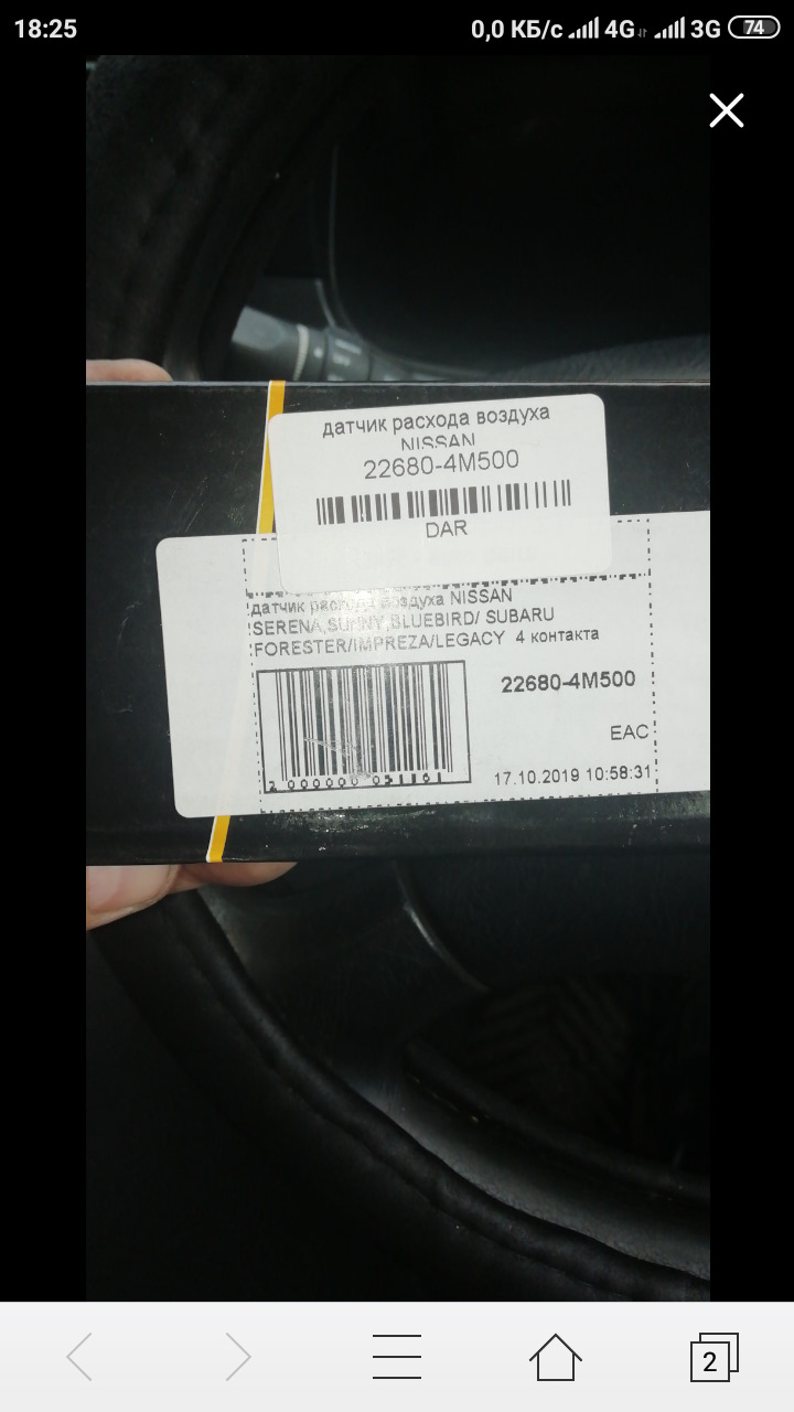

По каталогу бьется только 226804M500 либо 226804M511
Когда себе искал, то вот на статью по установке такого находил. У нас в Бийске, если честно с некоторыми запчастями вообще засада.
Вот с этим номером бьется оригинальный каталожный датчик. Но он на 4 контакта.
