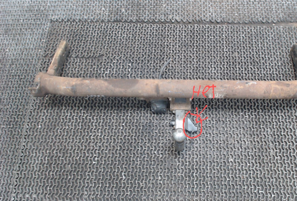

Давно хотел оригинальный фаркоп который отстёгивается, так как периодически приходиться таскать прицеп, а брать каждый раз машину у жены не всегда удобно.
Хотел именно съёмный, аналоги как правило идут обычные и ставятся через выпиливание большого куска бампера, да и вид не очень, чего я очень не хотел.
Долго искал мониторил разборки, авито, юлу и т/д но были обычные либо нечего.

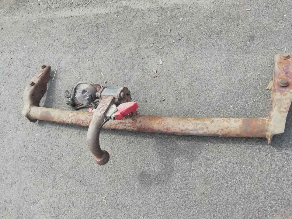

И вот в июле шарясь на юле натыкаюсь на объявление о продаже такого фаркопа с оригинальной проводкой и причем недалеко от дома, но по фоткам он выглядел как кусок ржавого говна.
Решил брать и востанавливать так-как когда еще такой вариант появиться.
Пришлось попотеть чтоб его разобрать на части, грел, молотком стучал но разобрал) еще была блокировка ключём но её не спасти пришлось высверливать.
После чего отдал на песочку, грунтовка и покраска.
К сожалению фоток готового варианта я не сделал.
Установка не вызывает ни каких сложностей, в кузове есть все отверстия, подпилил только клыки которые идут вместо усилителя, проводка подключается к левой фаре там уже есть все разъемы, постоянные 12в не прокладывал и не подключал у нас он все равно не используется.
В бампере дремелем сделал квадратный вырез, чтоб не было дырки к вырезному квадратику сделал из жестянки распорку на которой он отлично держится. Розетку спрятал за бампером.
Мега удобная штука, заглушку снял, крюк вставил надавил до щелчка и можно цеплять прицеп, снимается тоже просто потянул за рычажок и он снимается.

Вот этот штырь его нужно вдавить внутырь.
Пример, выделил какой защёлки нет, утерена
Вообще эта защёлка не съёмная, она прикручена к крюку. В крюке проходит штырь его надо вдавить внутрь, тогда он сниметься
