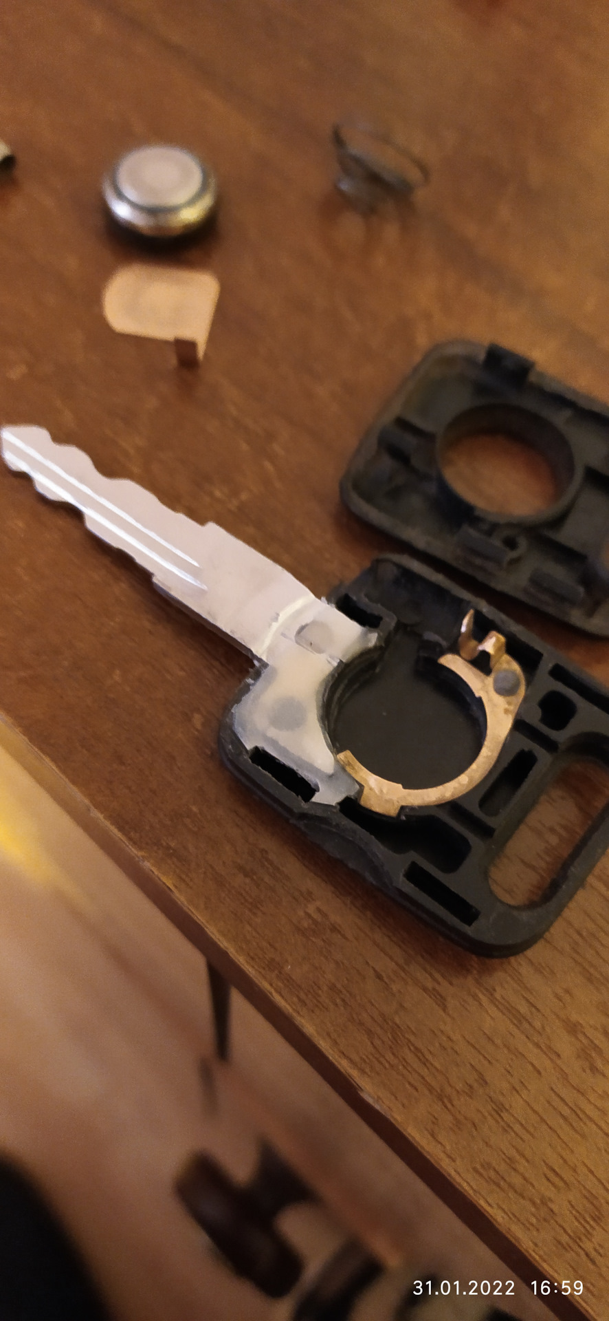

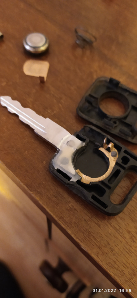

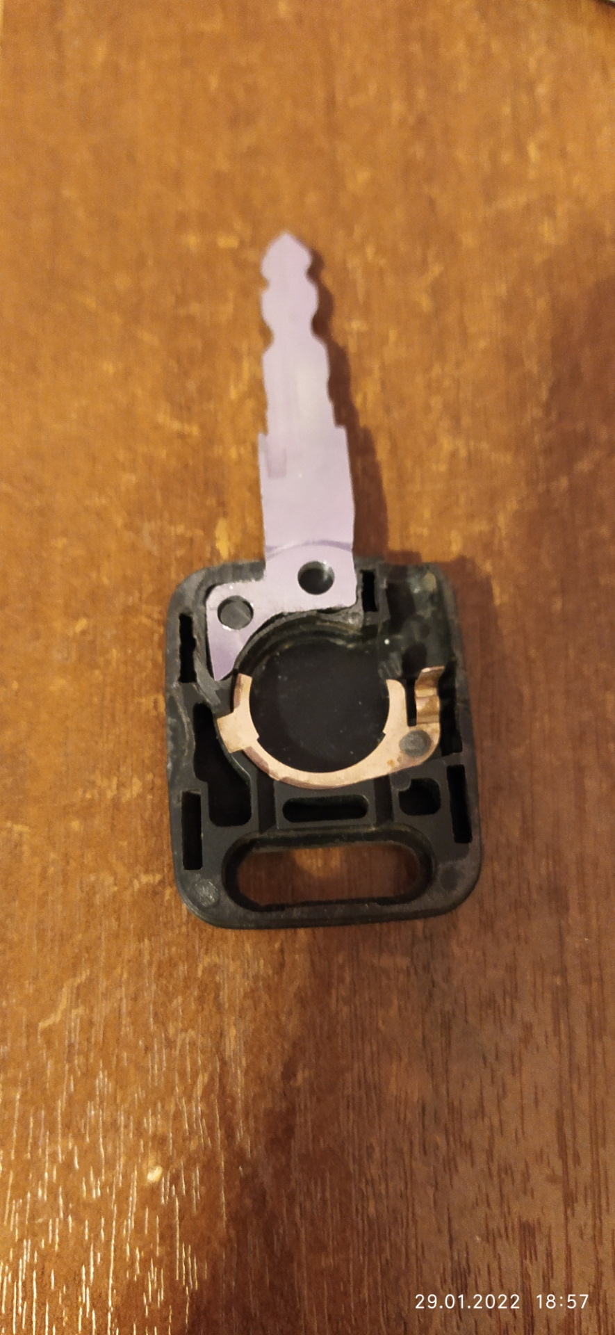

Доброго. И так закончил эпопею с восстановлением функциональности и работоспособности ориг ключа Ауди с подсветкой. Имеем ключ на котором жало от времени стёрлось и нуждалось в замене.
Далее идём и вытачиваем новое жало . В последующем подгоняем под брелок.
Ну и как без ложки дегтя в меде ) батарейка которую можно найти в продаже на 1.5в и она не может запустить светодиод, ищем в отчётах на драйве альтернативу.
Для долговечной работы не искал ориг лампочку, а решил использовать светодиод. Нашелся и который первый попал под руки красный, с ним и проверялась работоспособность данной конструкции .
Удачи на дорогах.

Нет, они не склеены. На одной половине пазы, а на другой так сказать выступы /клипсы
Тоже делал . Только вот у меня в ключе не было медных пластин, сам делал
Мне больше повезло )
Посмотри сделал сам выточил пластинки и работает на все 100
Поделитесь пожалуйста как и чем разбирается половинки брелка. Склеены они между собой или нет?
Они на защелках . С боку есть выемка для снятие
