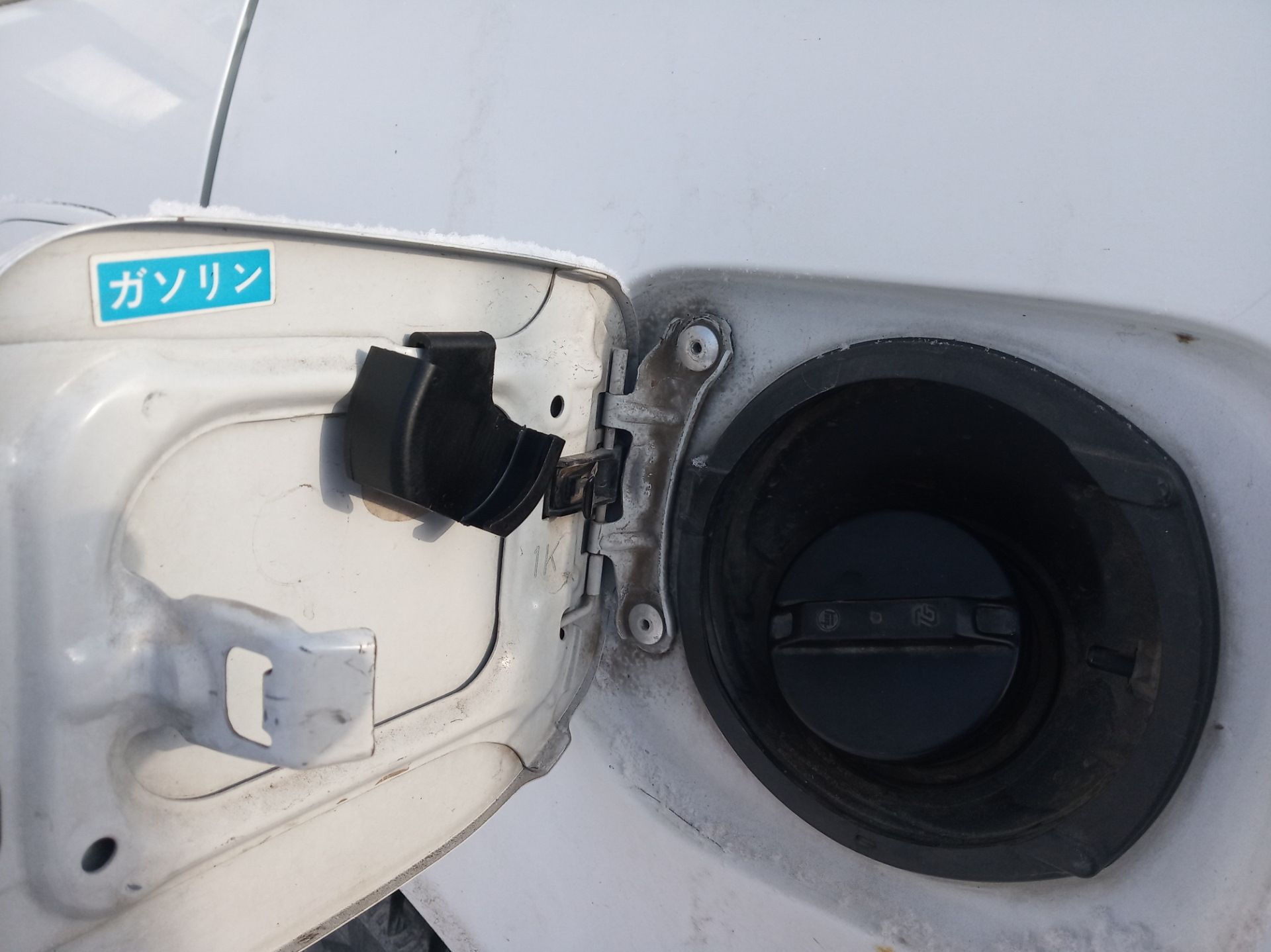

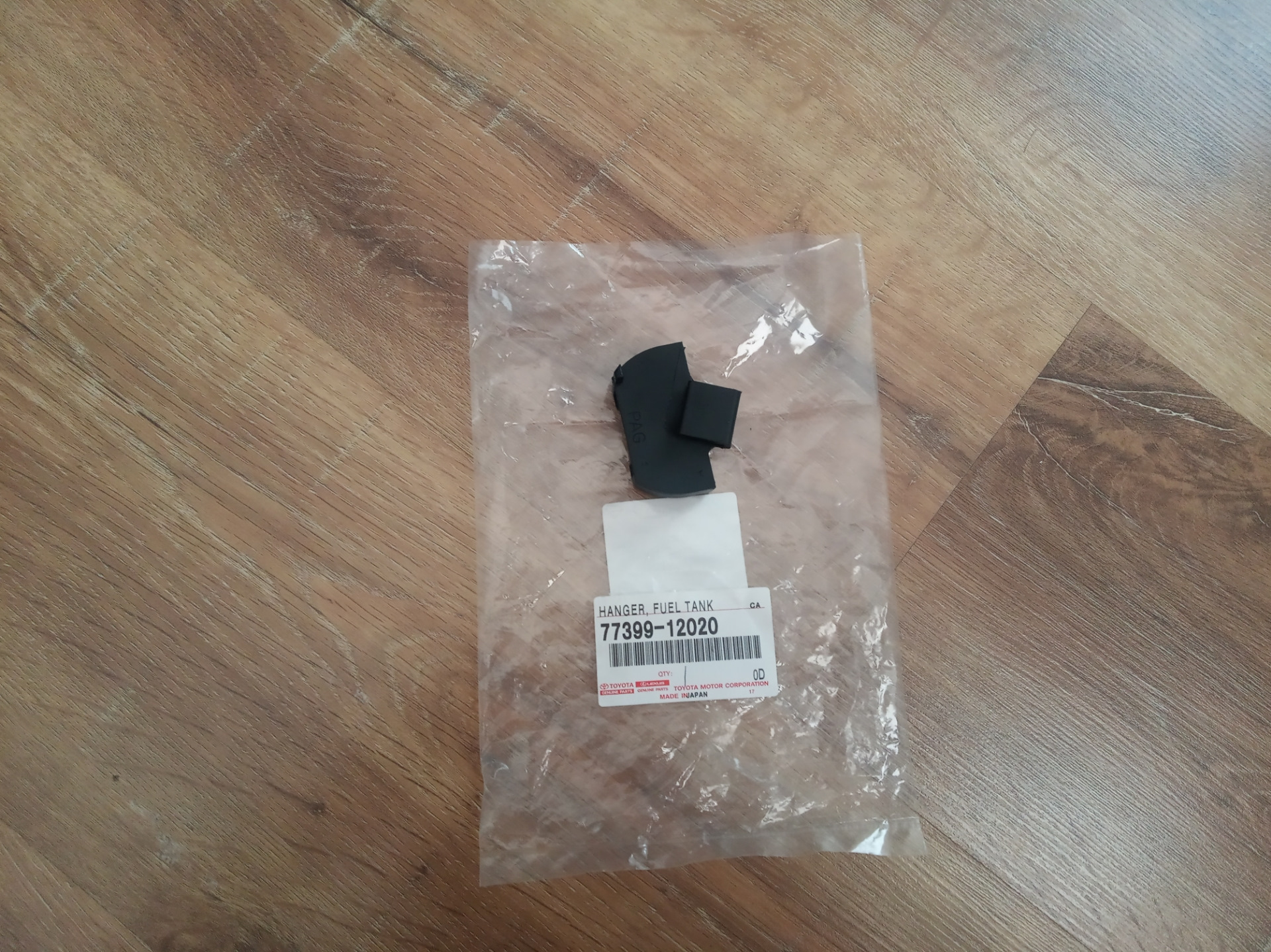

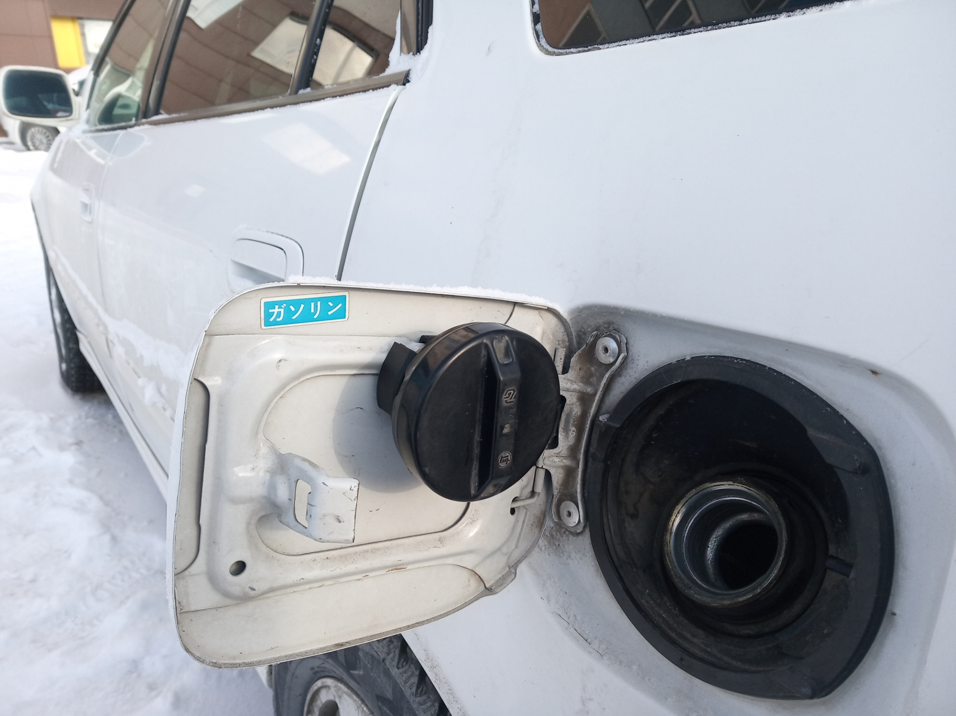

Надоело при заправке, класть пробку то на крышу, то на колонку. Для европейских и США версий 110 королкоподобных ставили штатный кронштейн пробки(а японцев обделили. Лол))) Партномер 77399-12020. Стоит около 400руб. Оч удобная штука! Главное, чтоб штамповка с внутренней стороны лючка была с выемкой под него.
Запчасти на фото: 7739912020

а я еще проще сделал: привязал пробку на тросик.
