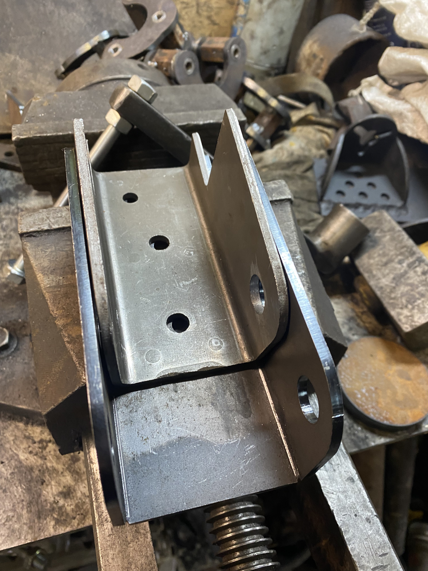

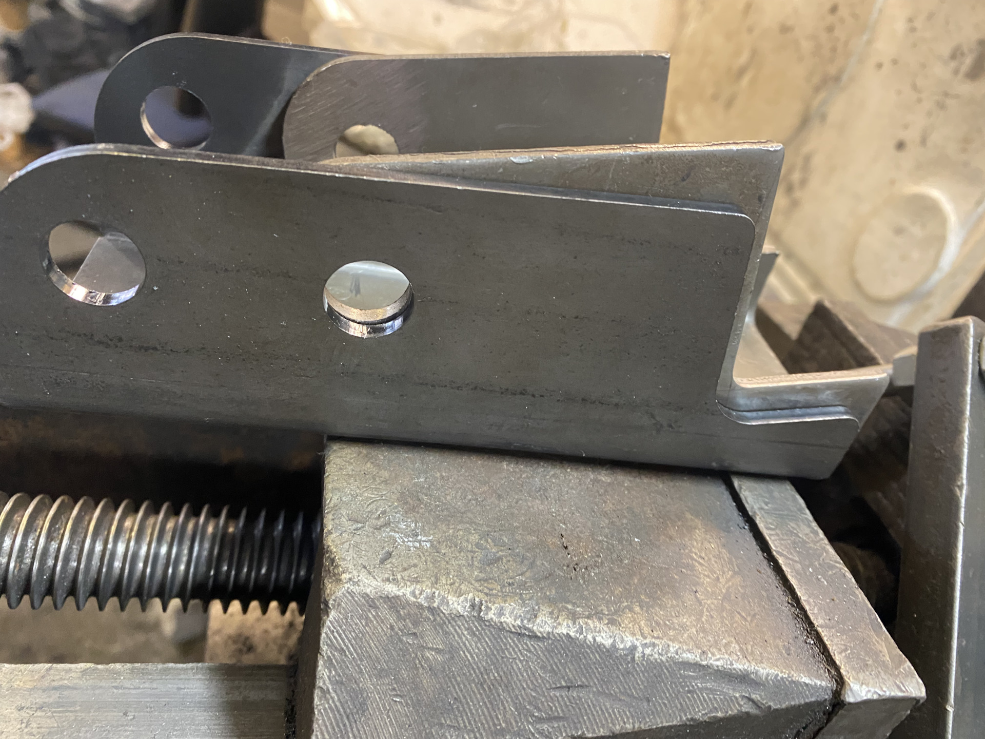

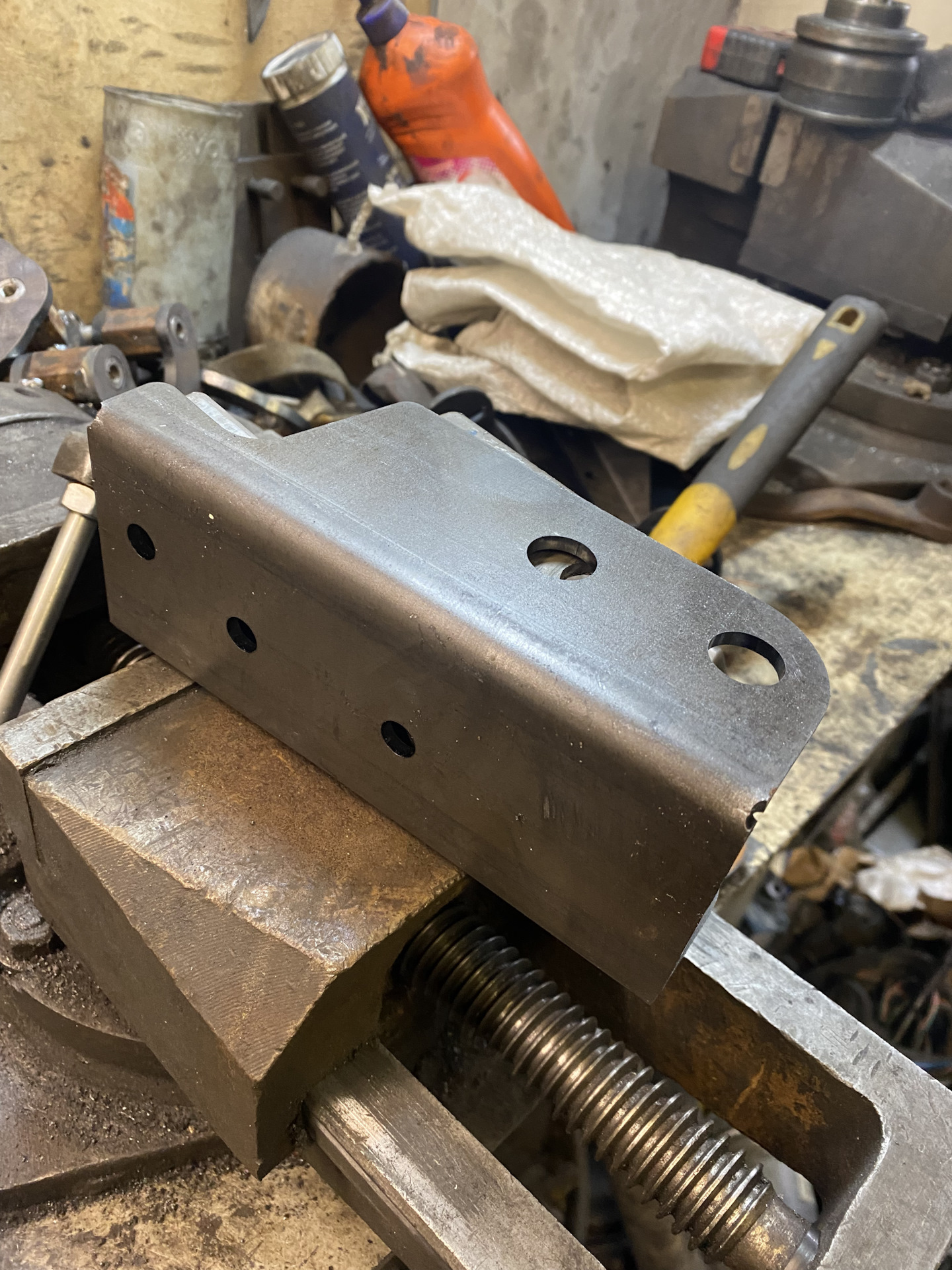

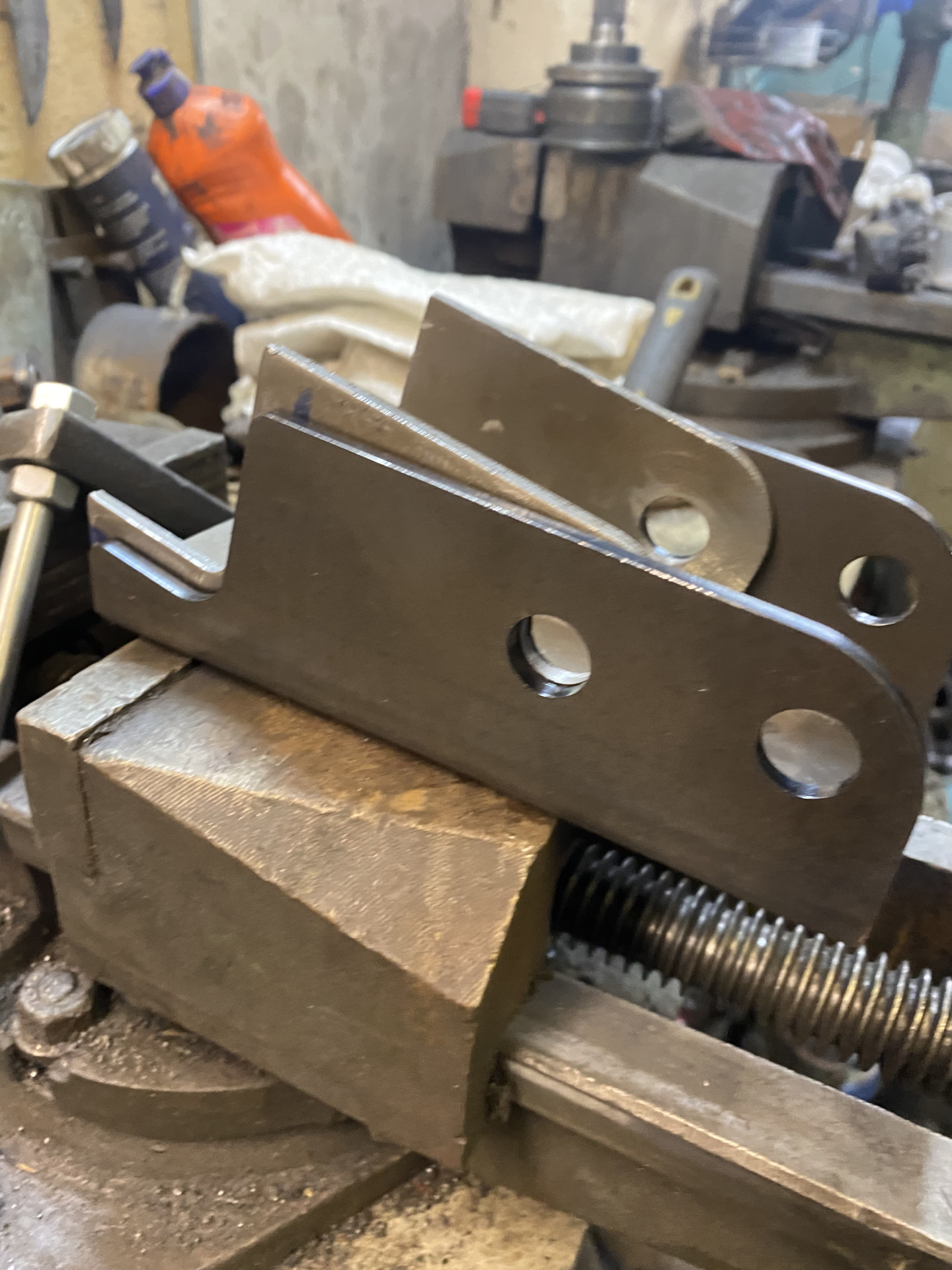

Лифт подвески 100 мм 5 мм Станок 2 болта м8 И штатное отверстие через втулку притяну. Варить скорей всего, буду. Так как по Ниве эти этапы уже пройдены, опыт есть, теперь уаз. Самое главное можно вернуть назад этап .

А сколько смещение отверстия получается?
45мм
Возможно на заказ изготовление с разным смещением?
Да

На стенд до и после получится съездить?
Скорей всего . Следующие кронштейны будут регулируемые . У меня большой лифт и скорей всего этот кронштейн останется. Потом конечно стенд.
Сместил, а для чего, а из чего новый кронштейн или сам согнул, под сварку?
5 мм
Станок
2 болта м8
