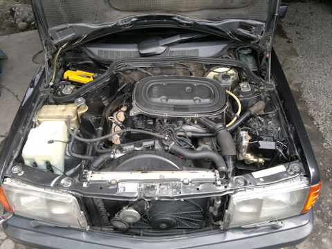

Перестал глушиться мотор. Т.е. ключом глушу, а он продолжает работать. Иногда глохнет сам, после подергиваний, но, приходится глушить и рычагом на ТНВД.
Осенью переделывал "крутилку" от печки. Тогда задел вакуумные трубки и сразу начались проблемы с глушением двигателя. Разобрал снова "бороду", поправил трубки и все стало хорошо. Не могли же они сползти за зиму? К тому же, не слышу увеличения оборотов при прогреве двигателя и их сбросе при достижении температуры. Значит дело в регуляторе — в клапане холостого хода. С трудом нашел его код — A 001 140 54 60 клапан холостого хода и его замены: A 001 140 34 60, A 001 140 26 60 и, A 001 140 52 60.

В итоге: все возможные вакуумные трубки всасывал и высасывал — ничего. Таким образом дошел до клапана который стоит на двигателе около ТНВД. Купил, заменил и все работает.

А по поводу того, что мотор не глушится надо 100% вакуумные трубки просматривать. Я как-то под капотом лазил, локтем зацепил тройник с трубками, одна слетела. Я не видел. Сразу глушиться перестал. Позвонил бывшему хозяину, подсказал.
